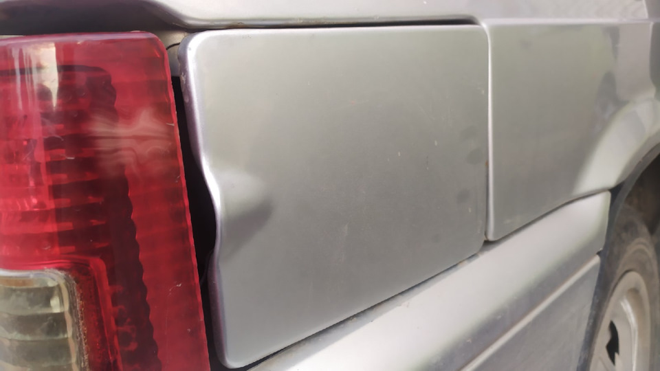

Всем привет. Началась болтаться крышка бензобака на моей ВАЗ 2114, посмотрел, оказалось, что сломана сама так называемая пружина, и решается заменой всей крышки. Я на это не был согласен, поэтому использовал магнит из старого HDD 3,5 (в моем случае магнит лопнул пополам, так как спешил, но на работу это никак не повлияло) и обычный болт на "10". Сам магнит ничем не клеил, держится прекрасно за счет своих свойств, но можно и приклеить, хуже не будет. Что получилось, покажу на фото. Больше писать в принципе нечего, держится отлично, не болтается и не скрипит.
