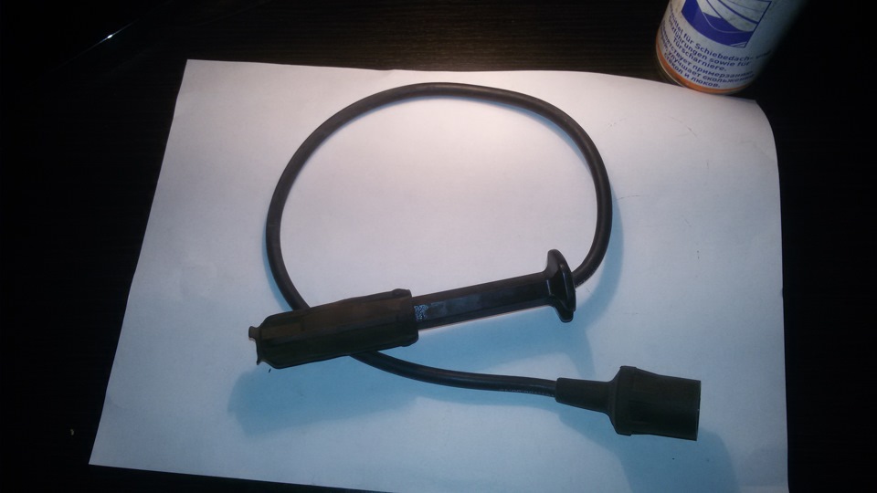

Но руки-то чешутся разобрать и посмотреть, как оно что) И если с наконечником под катушкой всё понятно, то как отсоединить его от провода не сломав, надо разбираться. Интернет ничего толкового не сказал.
Разбираем:
1.Снимаем провод в сборе с машины. Видно, что краешка уже не хватает.

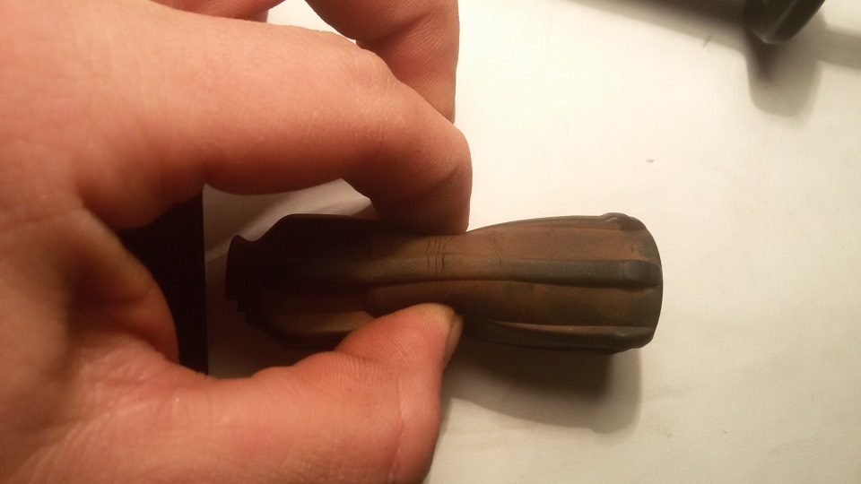

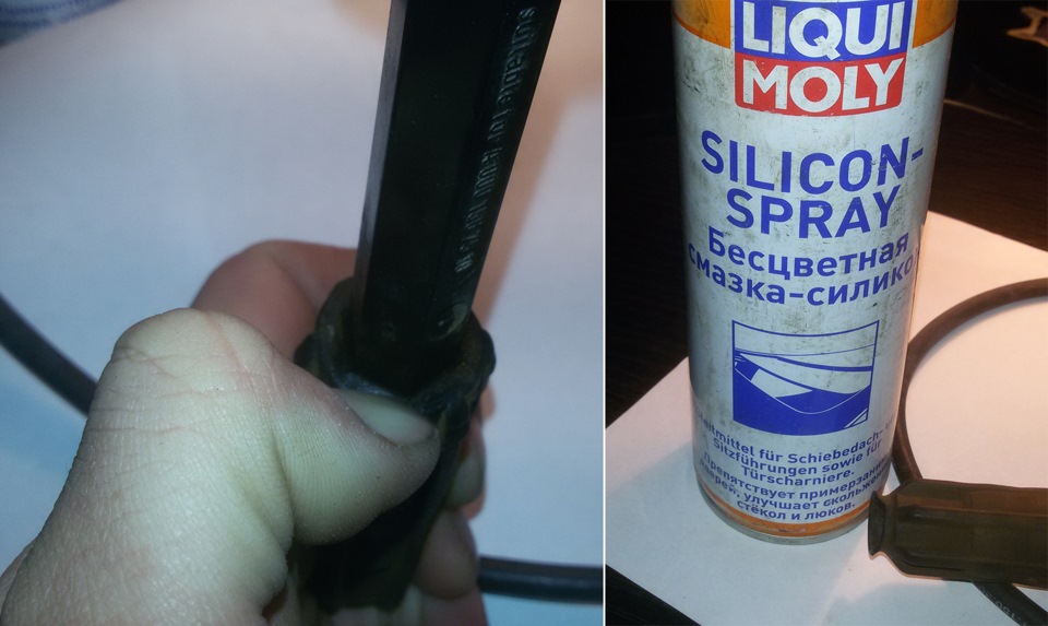

2.Пальцем отгибаем край резинового изолятора и брызгаем силиконовой смазки внутрь, так по кругу несколько раз, чтобы она проникла в глубь.

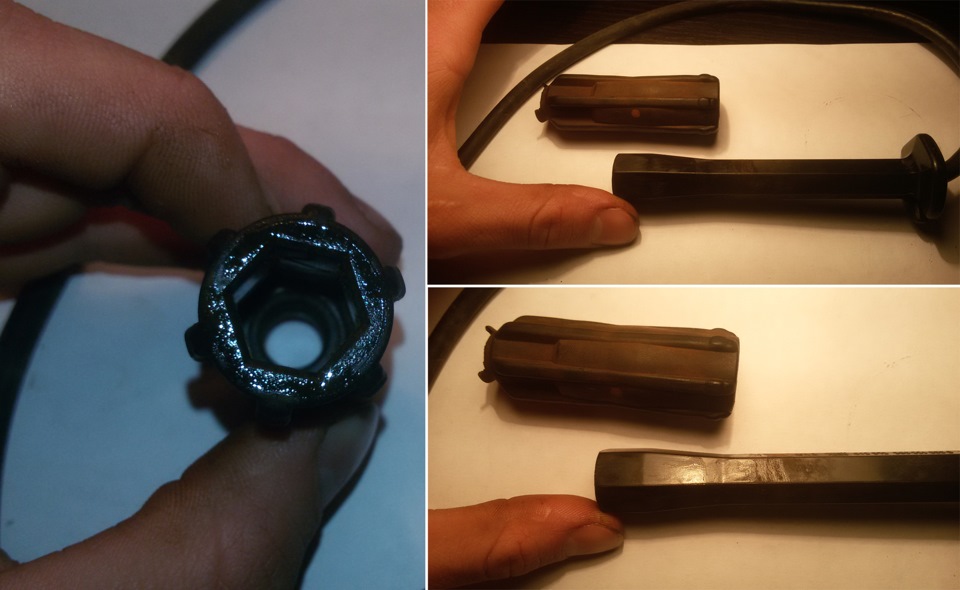

3.Стягиваем резиновый колпачок, он держится за счет формы пластикового основания.
Понимаем всю плачевность состояния
4. Повторяем пункты 2 и 3 по отношению к новому наконечнику.
5. Обрабатываем изнутри его резиновую часть силиконовой смазкой.
6.Одеваем на основание с проводом.
7.Возвращаем на всё на машину.
Проводим п.1–7 для всех проводов, ибо они все иссохлись.

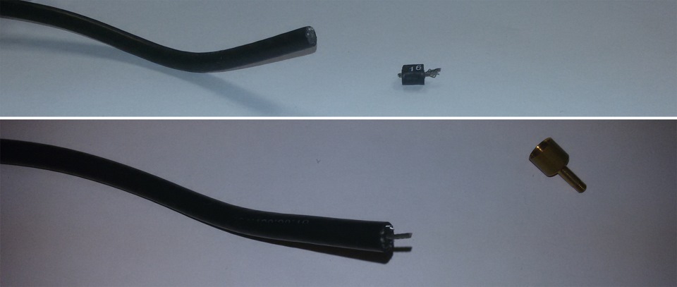

Это был простой и быстрый способ, но я пошел дальше, а что если надо поменять наконечник в сборе? Пошерстив схемы, понял, что провод должен выкручиваться из наконечника.
Пропускаем пункты 2–7.

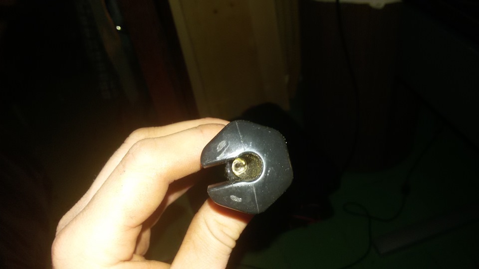

8. Пшикаем со стороны провода в наконечник WD-40, для откисания.
9. Крутим против часовой стрелки.
10. Докрутил))) Резьба закисла и провод вылетел из гильзы.

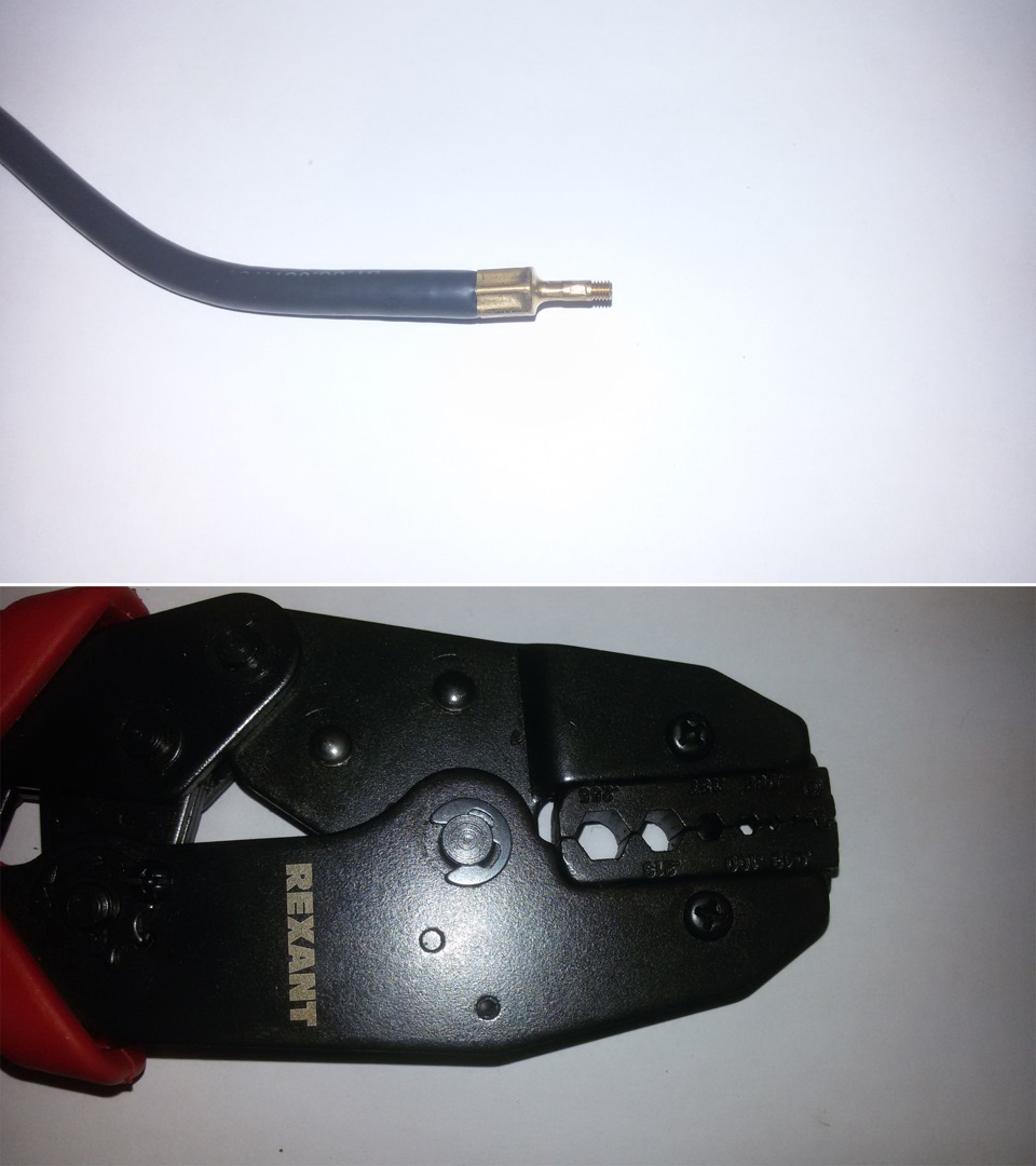

11. У меня она была заказана (Beru 0 901 300 003 32 руб.) т.к. я предполагал такое развитие событий.

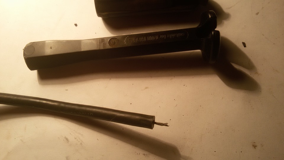

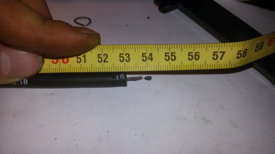

12. Измеряем на будущее длину провода (1 и 6 цилиндр), получаем приблизительно 535 мм (550 мм в каталоге MB), а не 650 мм (каталог SY).
13. Откусываем кусочек провода на котором была гильза, зачищаем провод ~7мм
14. С помощью кримпера для коаксиального кабеля (для bnc разъемов). Обжимаю новую гильзу. Сначала её тонкую часть, потом зажимаем изоляцию.
15. Не спеша вкручиваем до упора провод в новый наконечник.
16. Возвращаем всё обратно на двс.
Как видите ничего сложного. Вроде всё разжевал пошагово, но если возникнут вопросы, спрашивайте.
