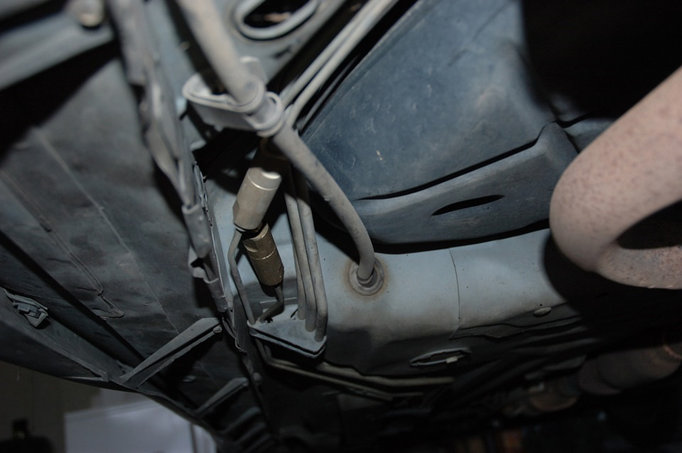

3) Тормозные линии

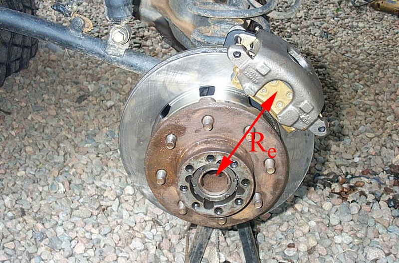

Итак теперь мы можем рассчитать какую же силу производят наши тормоза:
СТп = СЗ*µL*Re
Где
СТп — производимая сила торможения (кг)
СЗ — Сила сжатия (кг)
µL — Коэффициент трения колодки и диска
Re — Эффективный радиус тормозного диска (от центра ступицы до центр колодки)

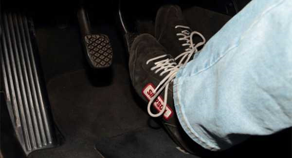

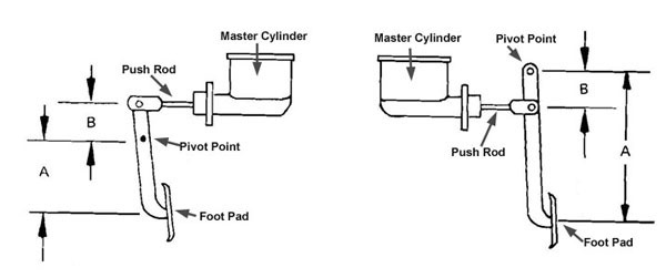

Педальный узел
Как мы уже обсуждали, чтобы затормозить водитель должен одновременно переместить жидкость и создать давление. ГТЦ перемещает жидкость чтобы создать достаточную прижимную силу колодок к диску.
Педалью вы активируете тормоза, также педаль служит своеобразным рычагом, который увеличивает силу нажатия. Эффект называется "соотношение педали"
Обычно мы давим на педаль тормоза с силой от 22 до 45 кг чтобы активно замедлиться.
Как пример на гоночных авто без усилителя это усилие около 35кг, для машин с усилителем это около 22кг. 45кг это уже перебор, педаль будет очень жесткой.
Соотношение педали можно рассчитать разделив расстояние от точки крепления педали до места приложения силы на расстояние от точки крепления педали до тяги идущей к ГТЦ.
как мы видим, чем больше это отношение тем больше силы передается на ГТЦ. Но нужно помнить один момент, увеличивая соотношение мы увеличиваем и ход педали.
Для машин с усилителем это соотношение обычно около 4-4,5. Для машин без усилителя от 6 до 7.
Поэтому снятие усилителя со стоковой педалью это не верный вариант =)
Рассчитать силу приложенную к поршню можно зная силу приложенную к самой педали, соотношение педали (рычаг) и при наличии усилителя тормозов, коэфициент усиления им.
Сп = Дп * Кп * Ку

Регуляторы давления
— Клапан остаточного давления (RPV)
Необходим для поддержания заданного давления в системе (для дисковых тормозов 0.14 кг\см^2, для барабанных 0,70 кг\см^2)
Есть пара причин для использования таких клапанов
1) Только для барабанных тормозов чтобы возвратная пружина не отводила слишком далеко колодки от барабана, создавая лишний ход педали при последующих торможениях.
2) Только для дисковых тормозных систем в которых ГТЦ находится ниже уровня суппортов (некоторые гоночные авто и хот-роды). Без такого клапана жидкость от суппортов будет отекать обратно в ГТЦ делая педаль ватной и опять же увеличивая ее ход.
Если вы меняете барабанные тормоза на дисковые — обязательно удалите из системы такие клапаны
— Дозировочный клапан (Hold-off)
Поскольку на задних барабанных тормозах присутствует возвратная пружина, то как выше описывалось барабанам требуется больший ход чтобы колодка достигла барабана, нежели в саморегулирующихся дисковых тормозах, где колодка всегда впритык к диску. Дозирующий клапан (ставится в передний контур) предотвращает создание давления в переднем тормозном контуре, пока оно не достигнет заданного значения в заднем (обычно до 5-10 кг\см^2) чтобы дать барабанным колодкам приблизиться к барабану.

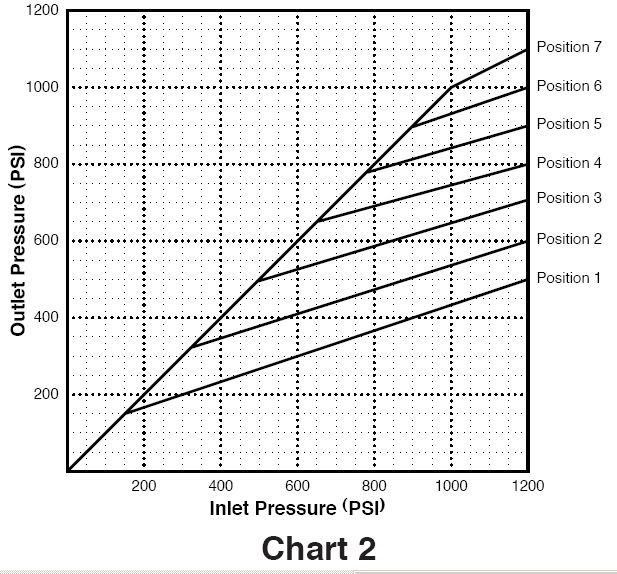

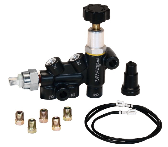

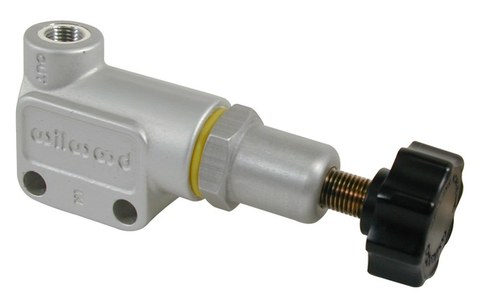

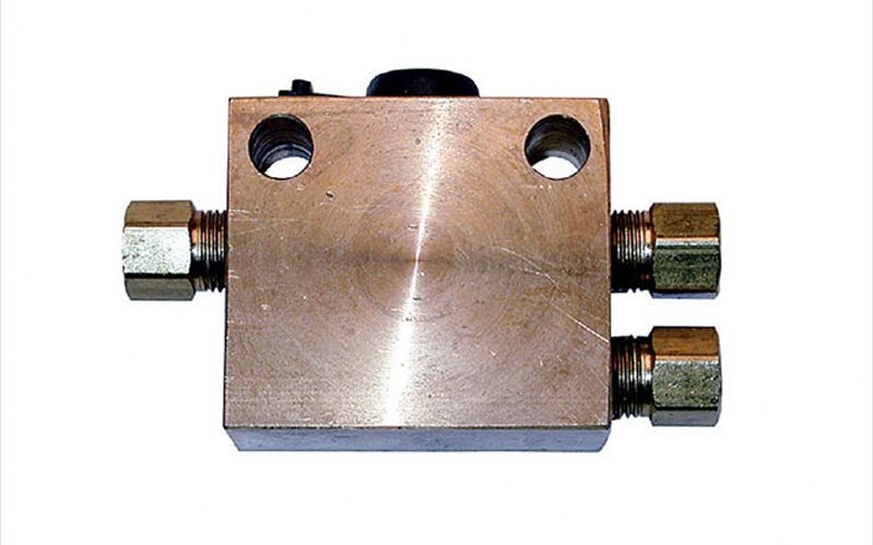

— Распределительный клапан (PBV)
Как мы уже писали выше, при торможении вес машины смещается вперед. Поскольку тормозная сила должна распределиться пропорционально весовой нагрузке (там где больше веса — больше тормозной силы), нужно соблюсти тормозной баланс перед-зад. Например при жестком торможении до 85% веса приходится на перед автомобиля. На правильно отрегулируемой системе передние тормоза и задние блокируются практически одновременно. Устанавливается обычно между ГТЦ и задним контуром чтобы снизить давление на задний контур в первые моменты торможения. Стоит учесть, что давление в заднем контуре не всегда будет ниже чем в переднем, за счет этого клапана вы меняете скорость роста давления. На передних тормозах при нажатии на тормоз оно лишь быстрее создастся чем в заднем.
Стоковые клапана нерегулируемые, но есть и гоночные варианты, с помощью которых можно отрегулировать тормозной баланс на измененной тормозной системе.
Если вы ставите регулируемый клапан, не забудьте снять стоковый!

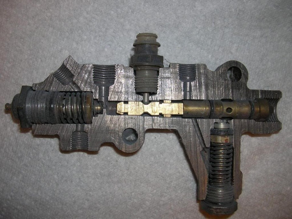

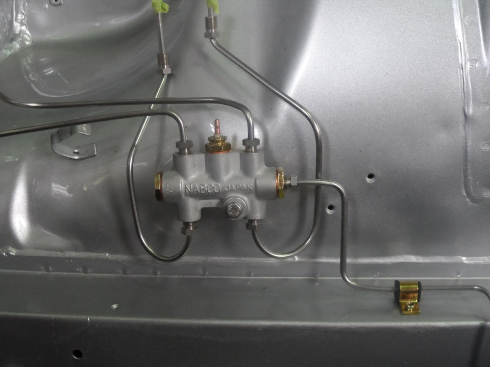

— Комбинированные
Используются на большинстве стоковых авто с дисково-барабанными системами. Сочетают в себе дозирующий и распределительный клапаны.

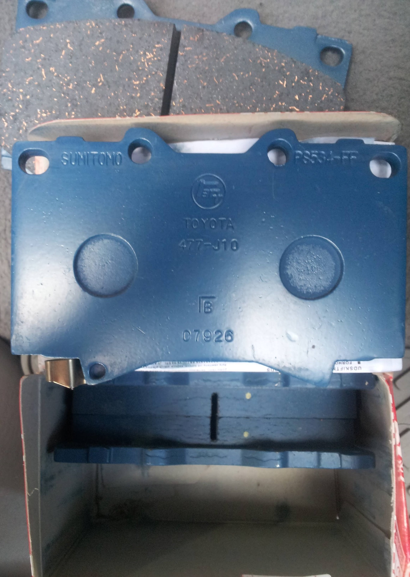

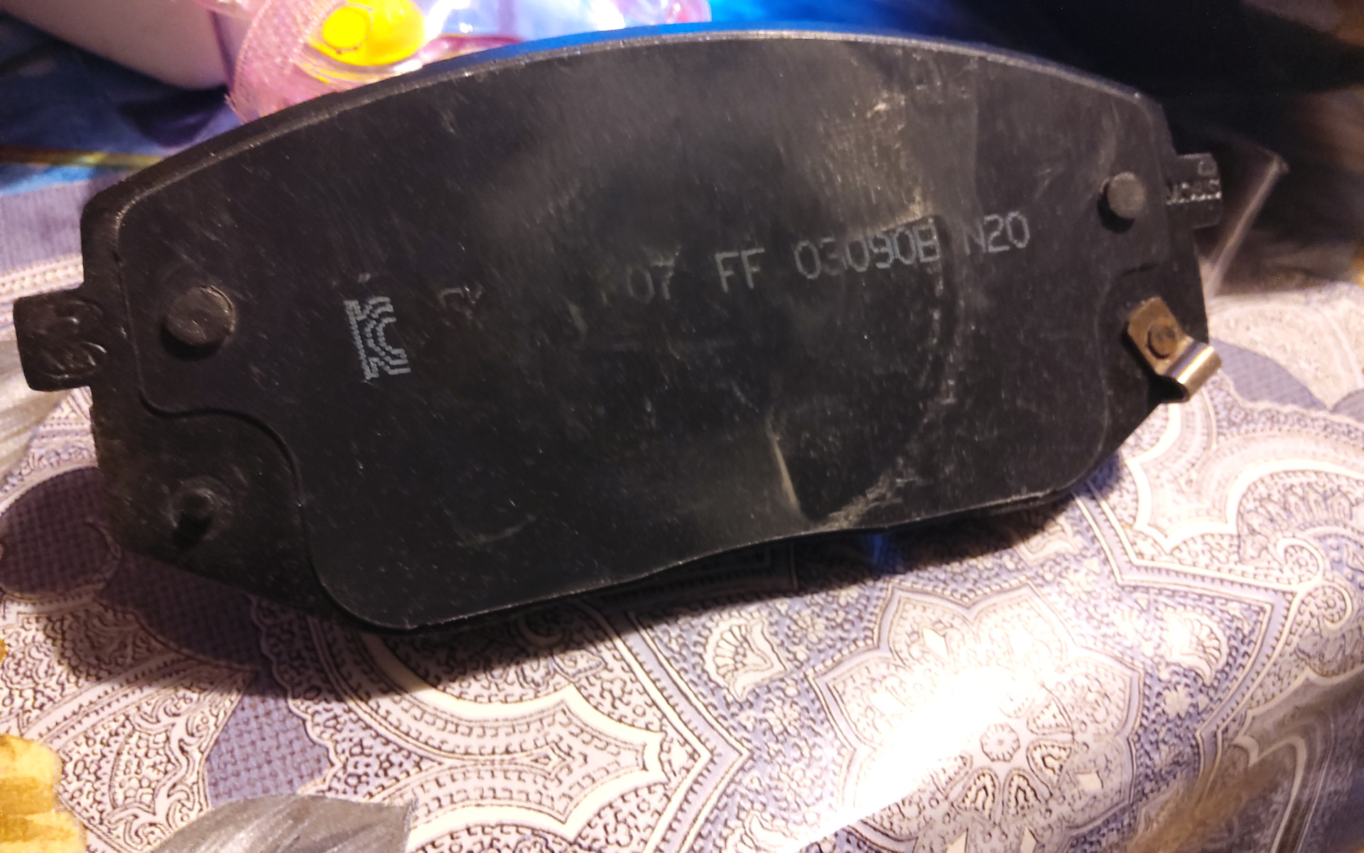

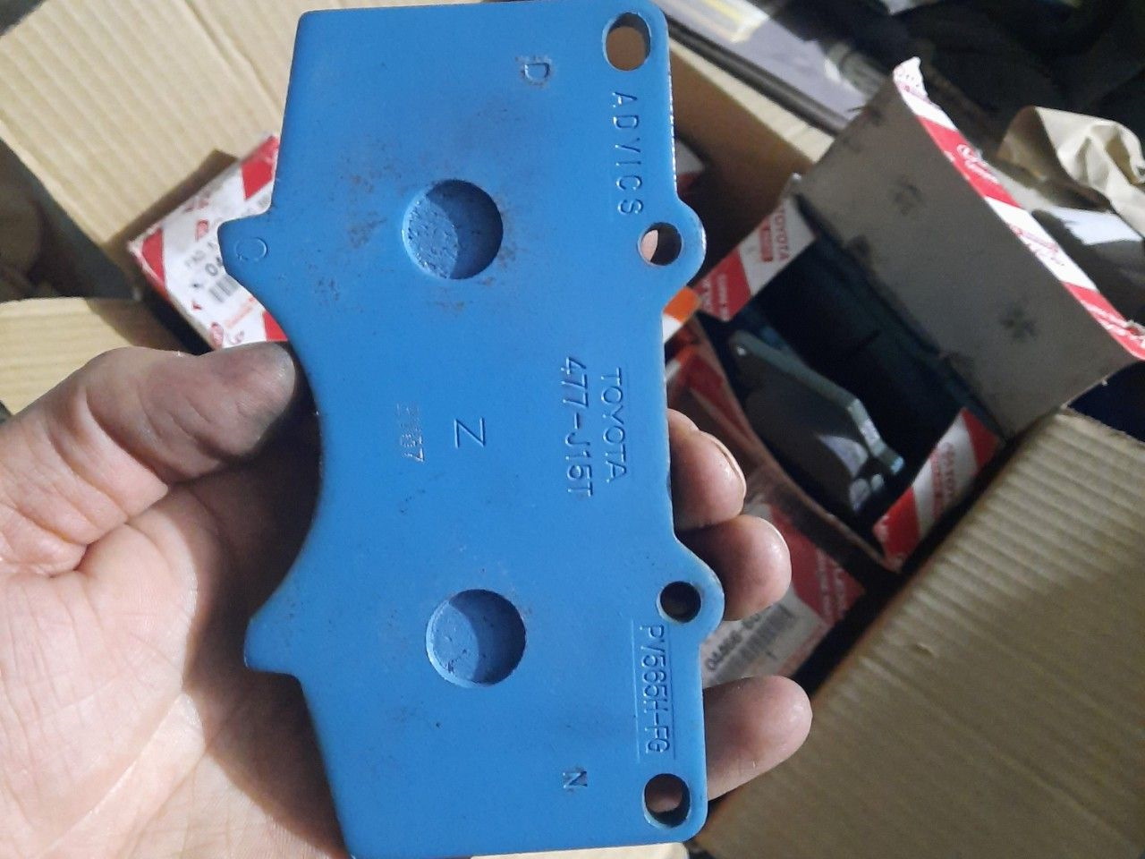

Тормозные колодки
Тут все зависит от качества и материала. То на чем не стоит экономить. На хороших брендовых колодках обязательно указывается коэффициент трения! Обозначается он двумя буквами. Первая означает коэффициент трения холодных колодок, вторая горячих
C = до 0.15.
D= 0.15 до 0.25.
E= 0.25 до 0.35.
F= 0.35 до 0.45.
G= 0.45 до 0.55,
H= более 0.55.
Например
Ferodo DS2500 — FF
Hawk HPS — FF
Hawk HP+ — GG
Какой-нибудь сток — FE, то есть горячими тормозить будет хуже чем холодными.

— Соотношение педали
Может быть от 3 до 7. При выборе надо учесте несколько факторов, достаточно ли места для установки, не будет ли педаль упираться в пол до конца хода ГТЦ. Ну и не забывайте чем больше соотношение тем больше ход и ватность педали.
— Рассчитайте силу с которой шток педали будет давить на ГТЦ
Допустим вы хотели бы достигать максимальной силы торможения при давлении на педаль в 35 кг. А соотношение педали у вас 4,5. Значит сила прилагаемая к ГТЦ составит 35*4,5 = 157,5 кг. А если вы используете усилитель, нужно будет умножить еще на коэффициент усиления.
— Выбор правильного размера ГТЦ
Теперь зная рекомендуемое давление, силу создаваемую штоком педали мы можем рассчитать размер ГТЦ

Оригинал обычно FF, ну и FG бывает
