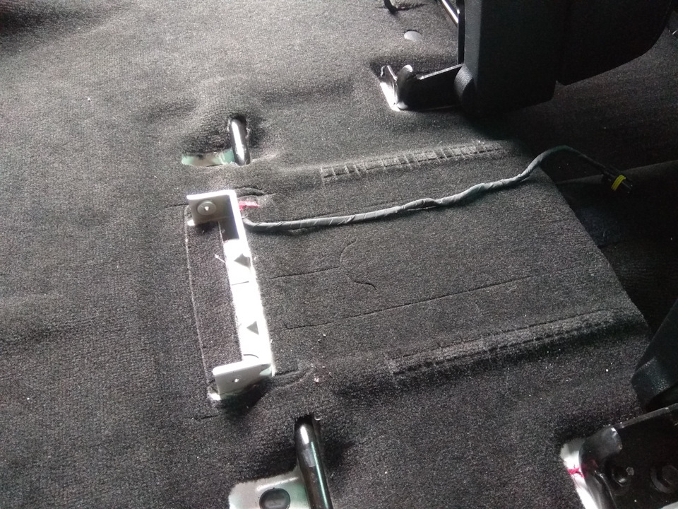

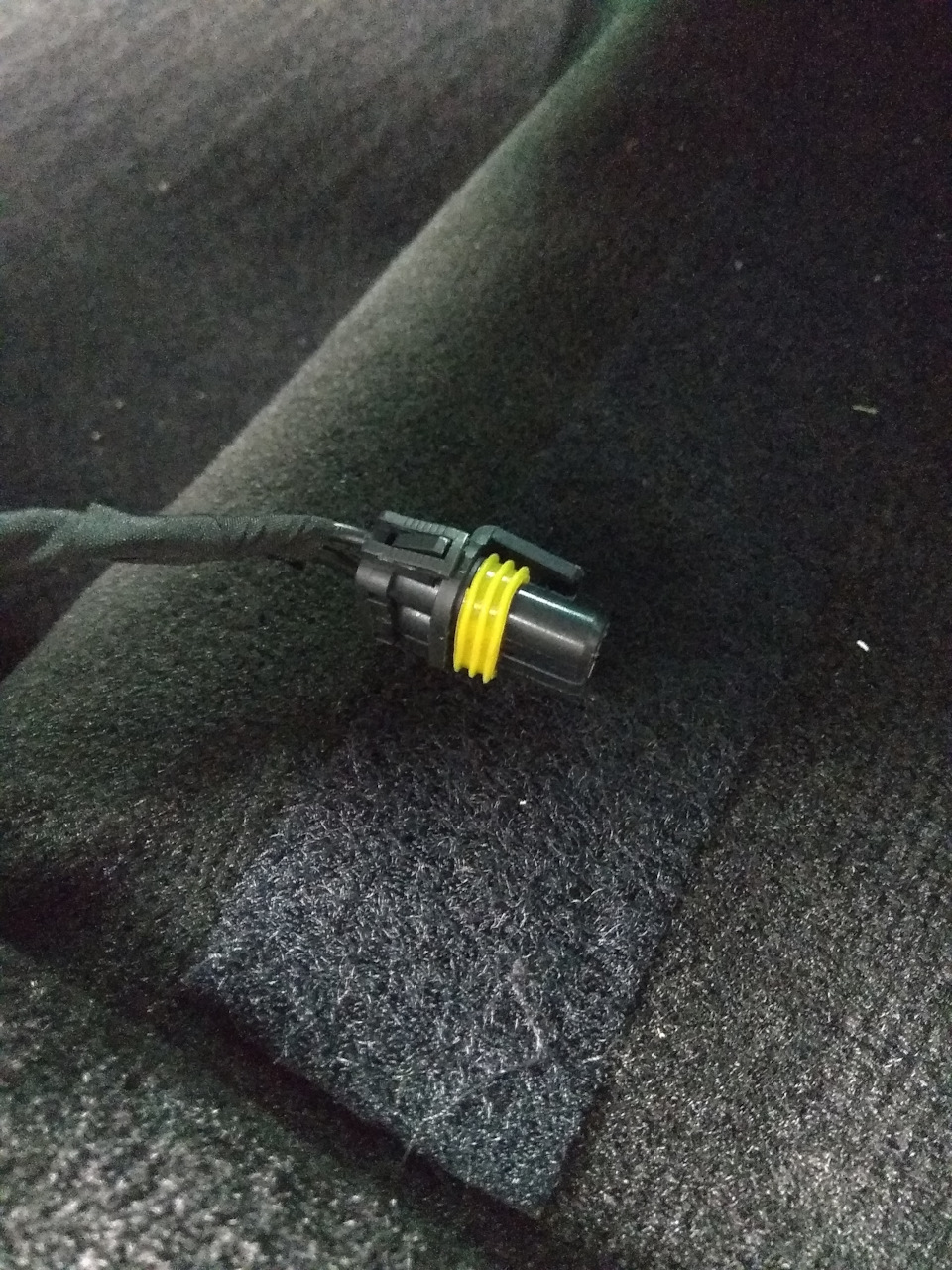

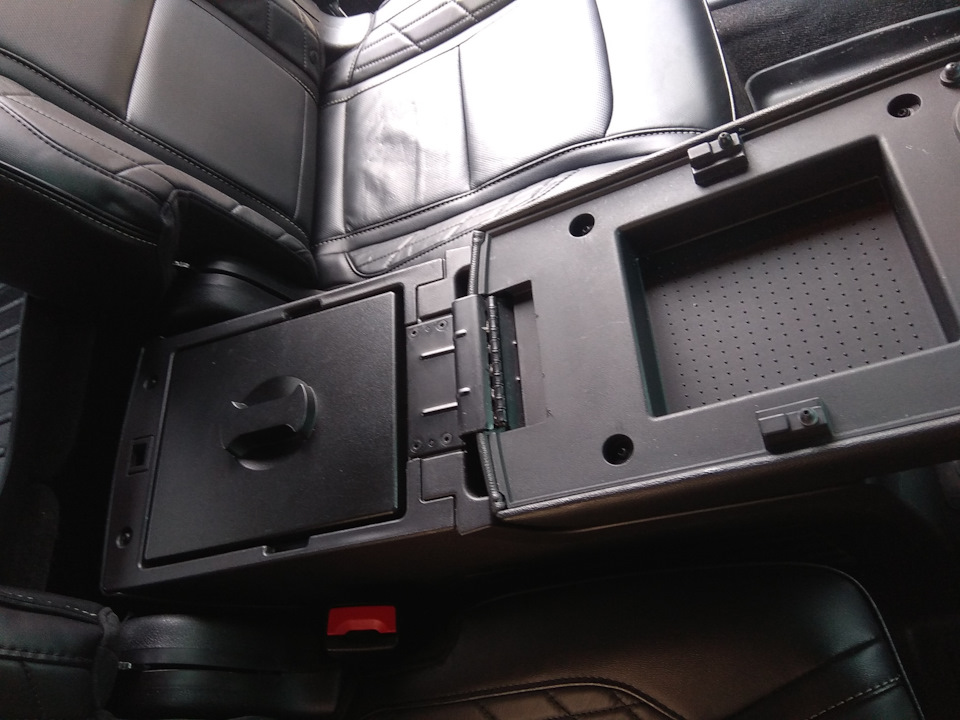

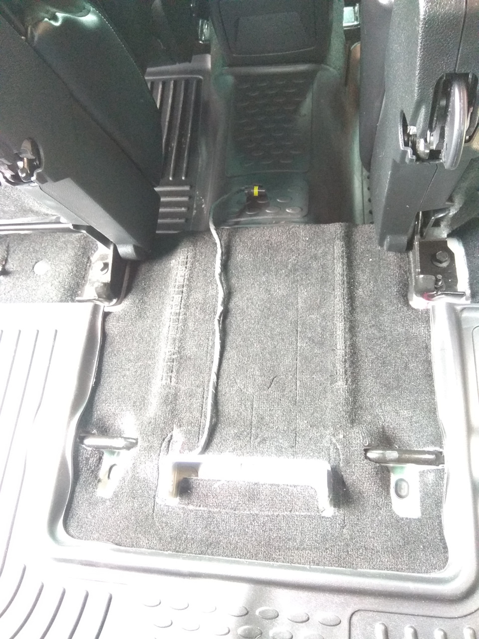

Консоль (про которую я писал в предыдущих постах) приплыла со Штатов. В местном сервисе "SPL сервис" за два с лишним часа вывели отдельный провод от панели предохранителей и поставили 15А предохранитель (консоли нужно 10А) . Штатный разъём в самой консоли прищлось поменять на более стандартный, чтобы был и папа и мама, а то со штатов стоял их, родной, к которому папу искать не было смысла. Холодильник включаеться при запуске машины и отключаеться при выключении зажигания. Также, по предложению електрика, вывели кнопку, которой можна оставлять холодильник включеным и после выключения зажигания (аля короткая остановка на заправках при длительной поездке). У холодильника два режима работы: охлаждение и заморозка. Охлаждение работает очень хорошо. Заморозку не пробовал.

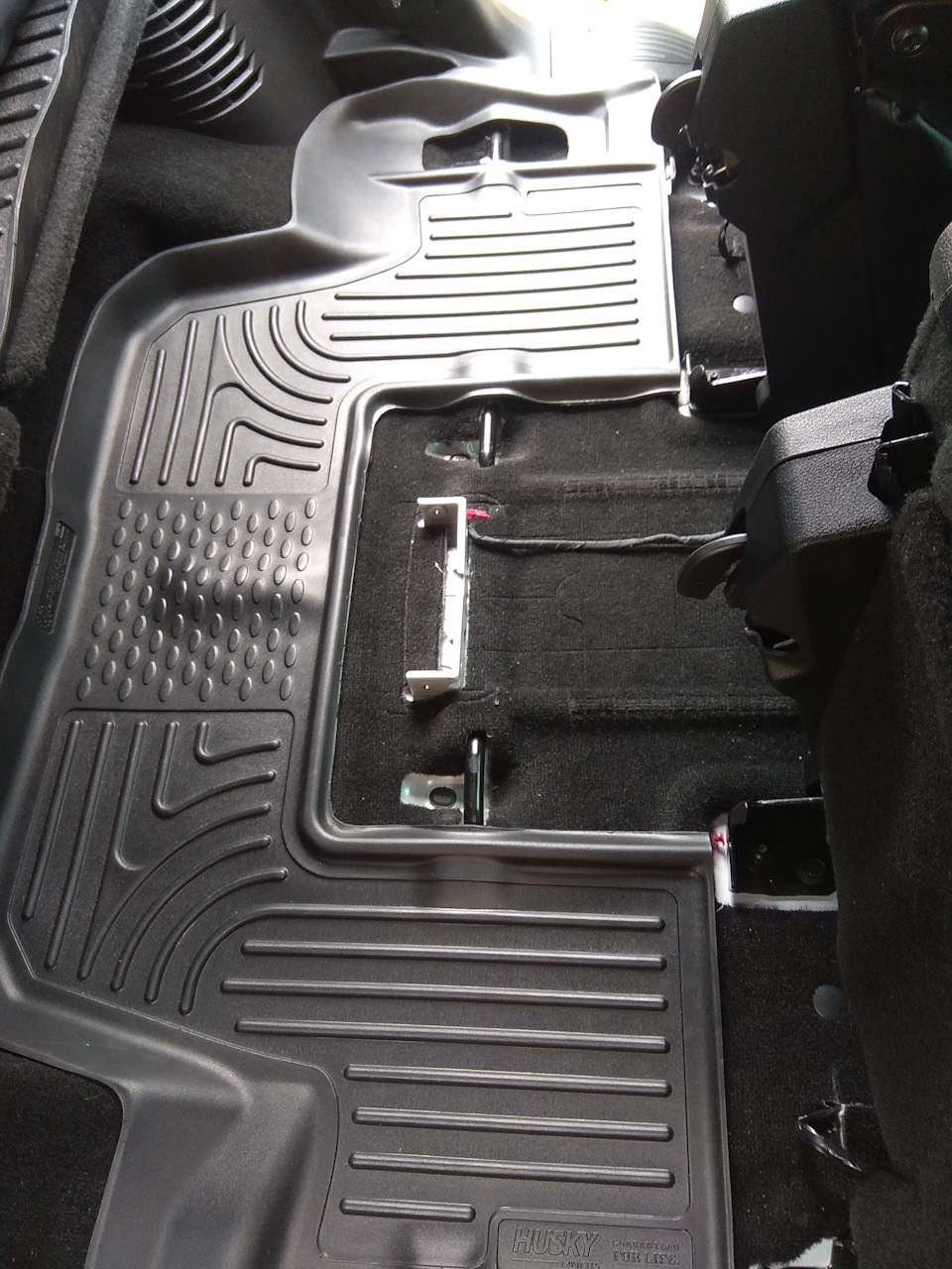

В коврике третьего ряда сидений надо было вырезать ту часть, которая накрывает проход между сидениями, когда консоли нет. Такая процедура предусмотрена поизводителем ковриков, поэтому все линии выреза обозначены заранее.

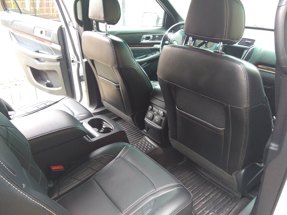

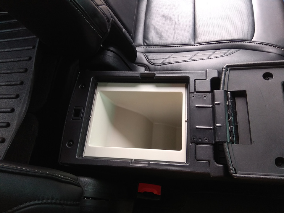

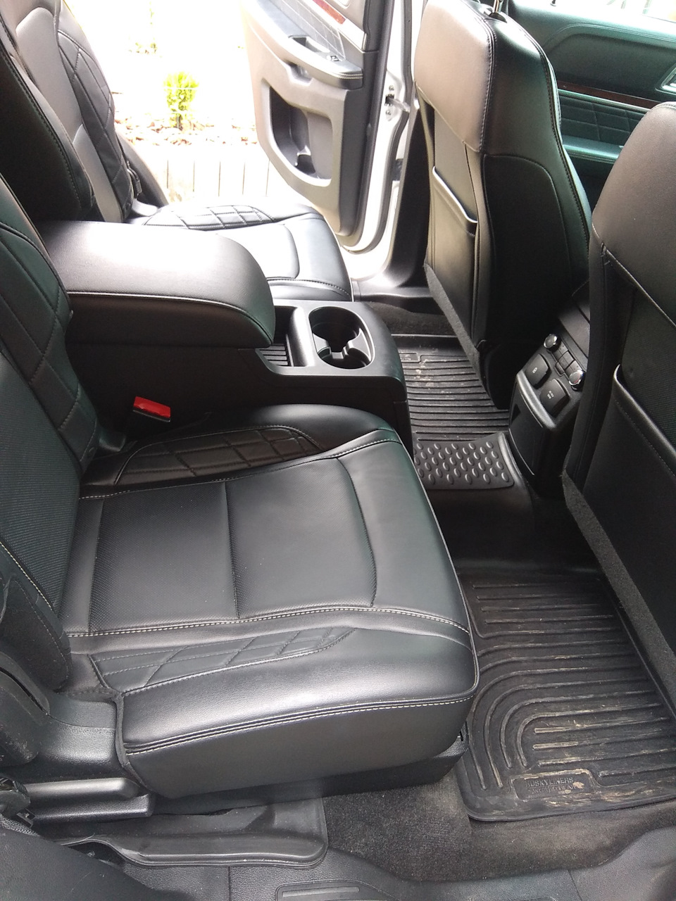

Установили, подключили и вуаля: у меня теперь отличный подлокотник и холодильник на 4-5 баночек пива или воды.

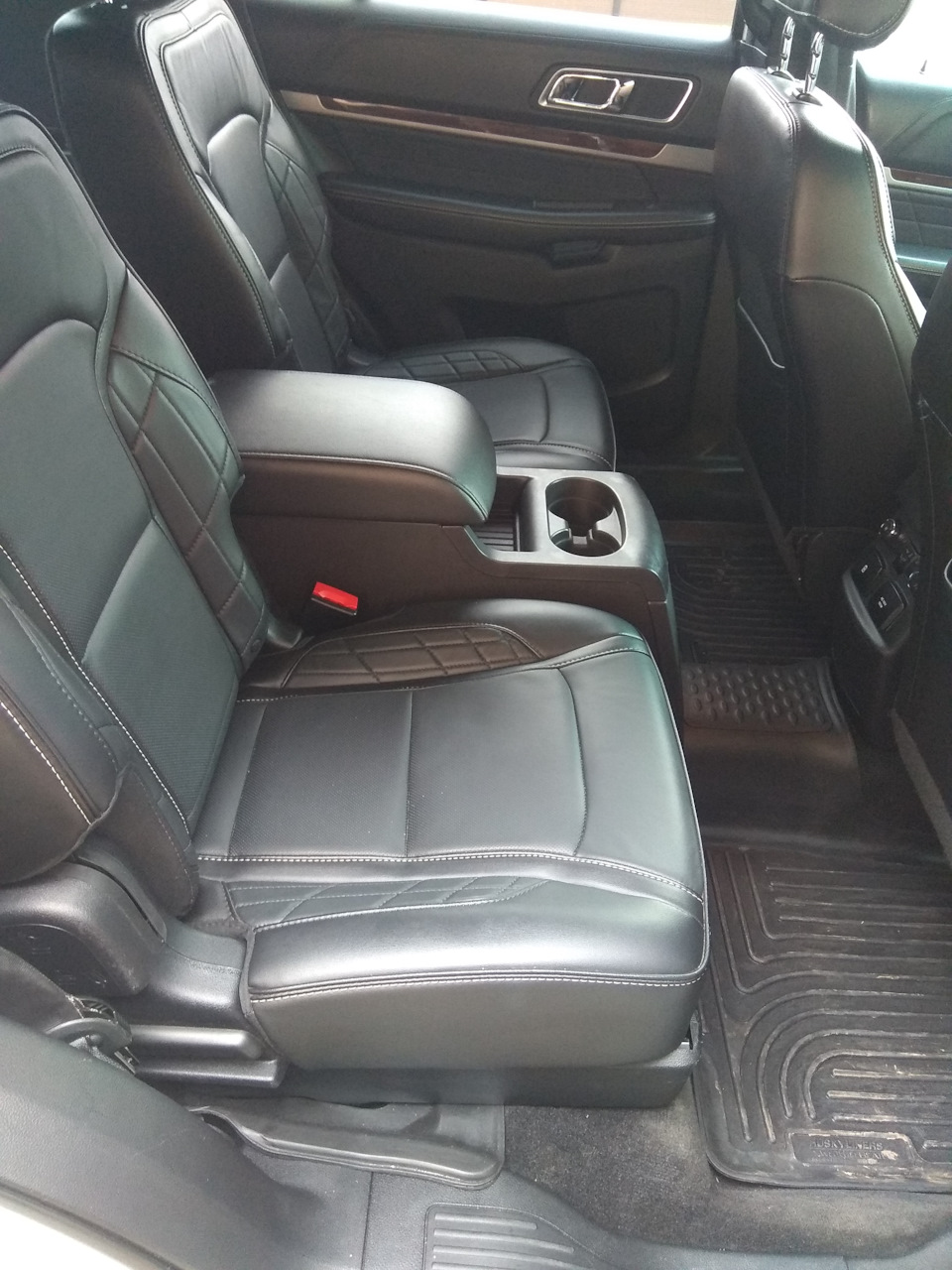

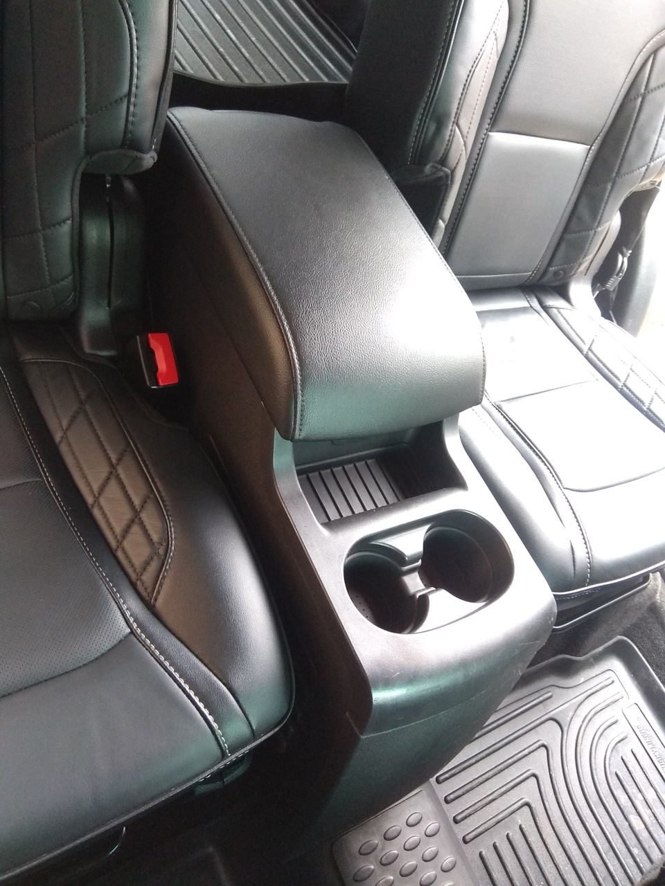

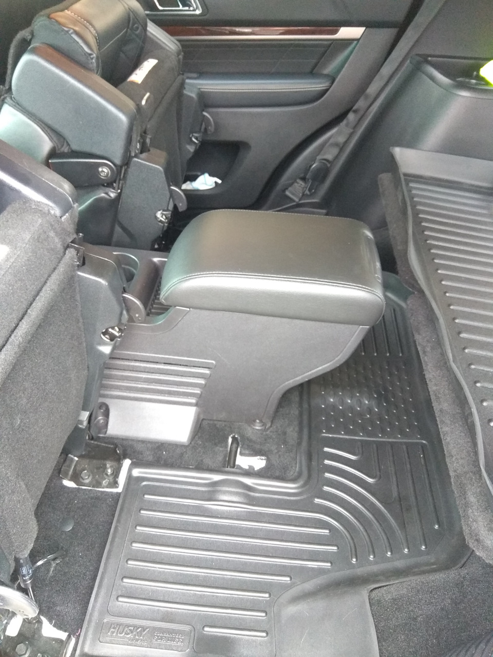

А складывание в ровный пол получается?
Складываеться теперь так, как на фото
Прикольно 👍
Он вперёд открывается?
Да, открываеться вперёд. Можна гамбургер на него поставить и потом пластик вытереть и закрыть :)
