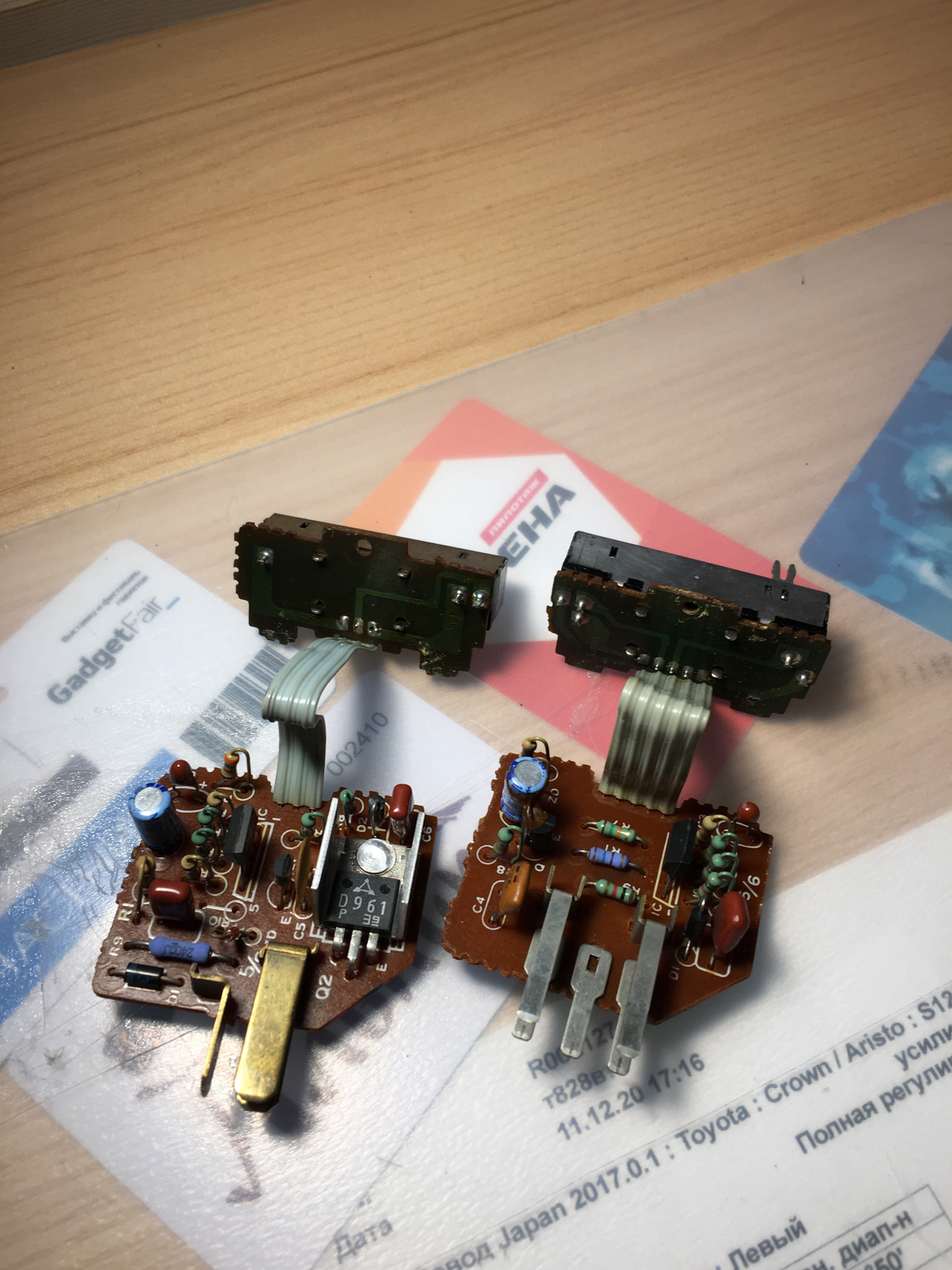

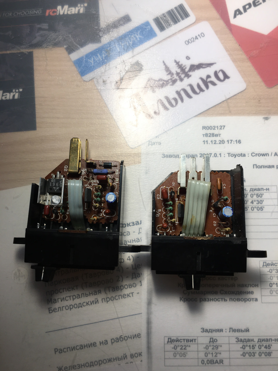

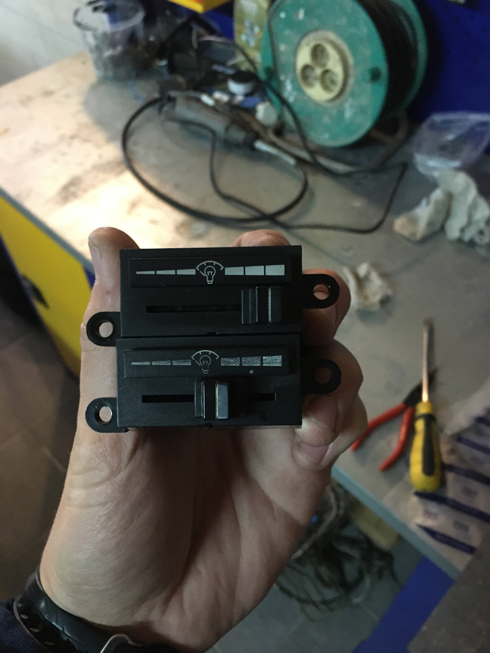

Так уж сложилось, что мало кто знал про регулятор яркости — что он как факт отличается для электротабло.
Соответственно для замены приборки я сразу его не приобрел — а лишь спустя полгода. Поэтому, как только до этого дошло и ко мне пришла деталь — сразу же приступил к работе.
Перед началом работ решил заменить корпус — пиктограммы на моем были куда лучше по состоянию. Поэтому вскрыл, заменил исполнительный механизм и собрал назад. Держится всё на одном болтике, остальное на клипсах (все видно и понятно, сложностей никаких).

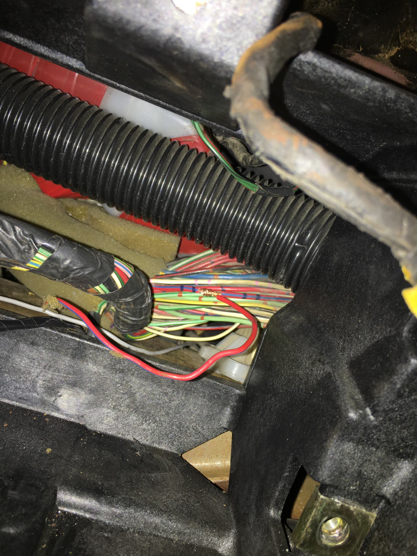

Так как для цифровой приборки требуется два дополнительных провода (в отличии от аналоговой, естественно), то по-хорошему для их прокладки придется снять торпедо (по крайней мере, правую сторону открутить придется) ибо гофра проходит между внутренними усилениями торпедо и металлическим усилителем. Я же в качестве временной меры прокинул провода рядом, по-нормальному переложу вместе с установкой круиза.

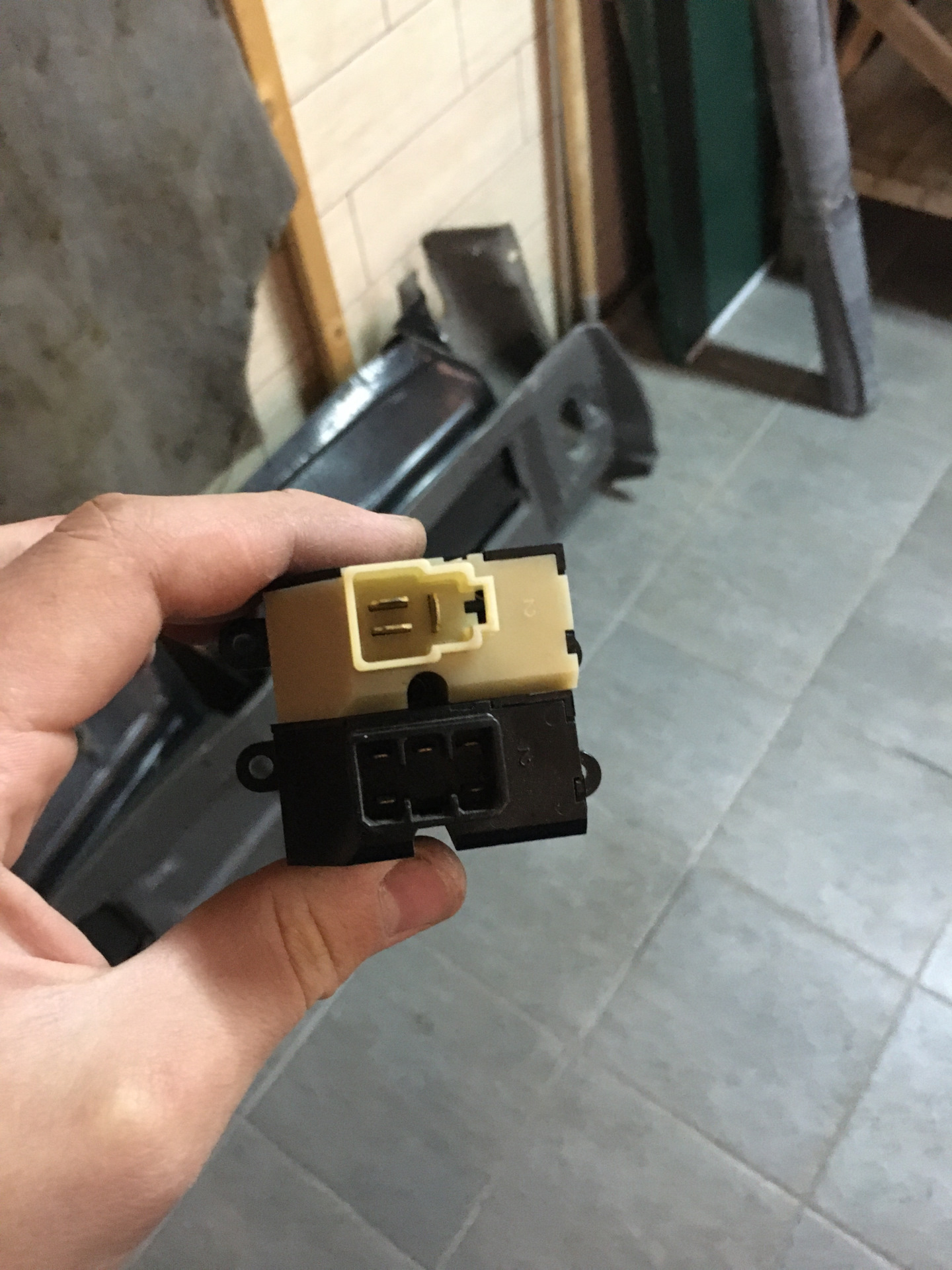

Итак, что с проводами? Три необходимых провода от старой фишки у нас уже имеются, по цветам совместить труда не составит. Два уходят в глубины проводки. Один — черный, выходящий из 5 пина на регуляторе, подходит в 17 пин фишки А на приборке (которая большая и квадратная)
Один из них — бело-зеленый, нам необходимо поставить в 8 пин той же фишки А на приборке, на мс-е вроде это красный провод должен быть. Подходит он в 5 пин фишки на регуляторе.
Второй — красно-синий, нам необходимо будет провести. Для этого в торчащем куске косы в правой части окна под приборку находим красно-синий провод с двумя черными метками. Есть такой же с 1 меткой — он другое назначение несет, а все с двумя метками выполняют одну функцию и прозваниваются (я пробовал на другой имеющейся у меня косе). Соответсвенно тут соединяемся, изолируем, и вуаля!

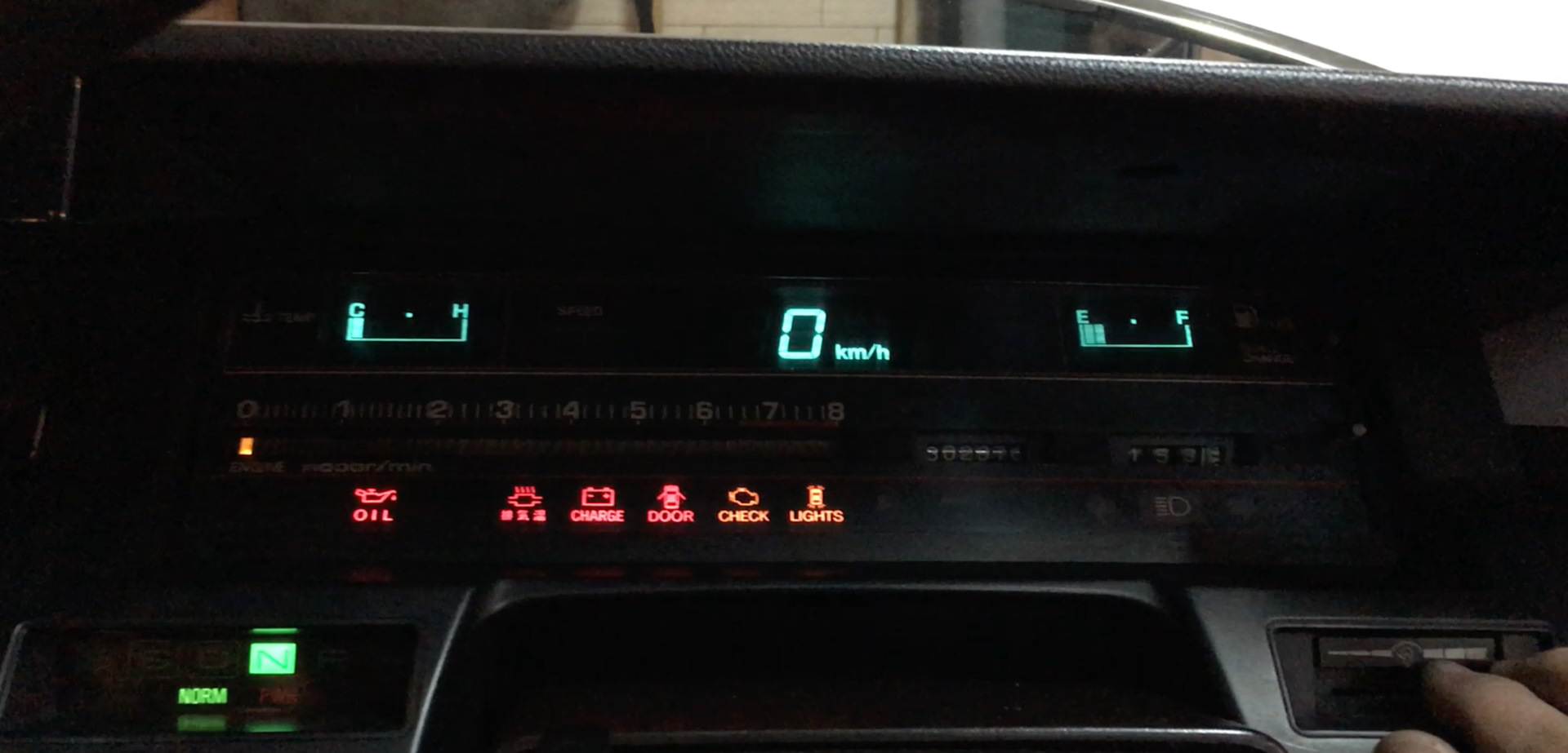

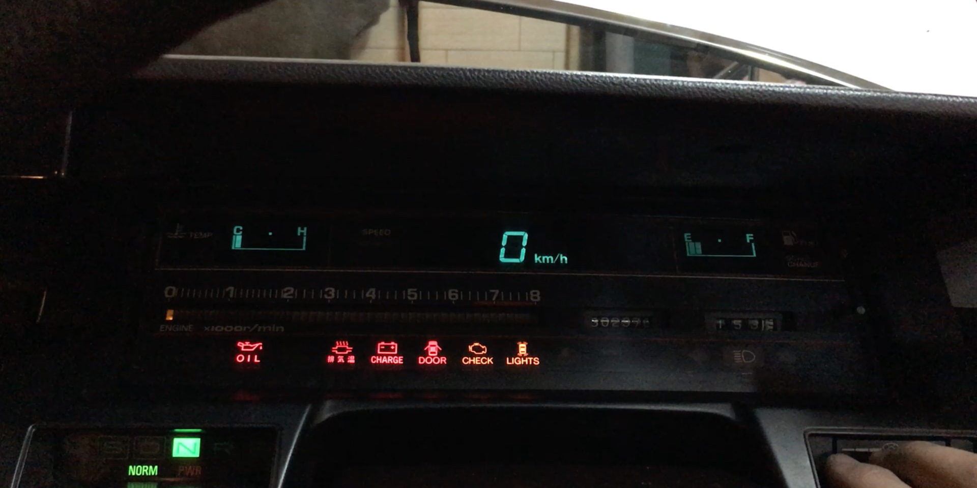

Теперь самый низкий уровень яркости:
И самый яркий:
