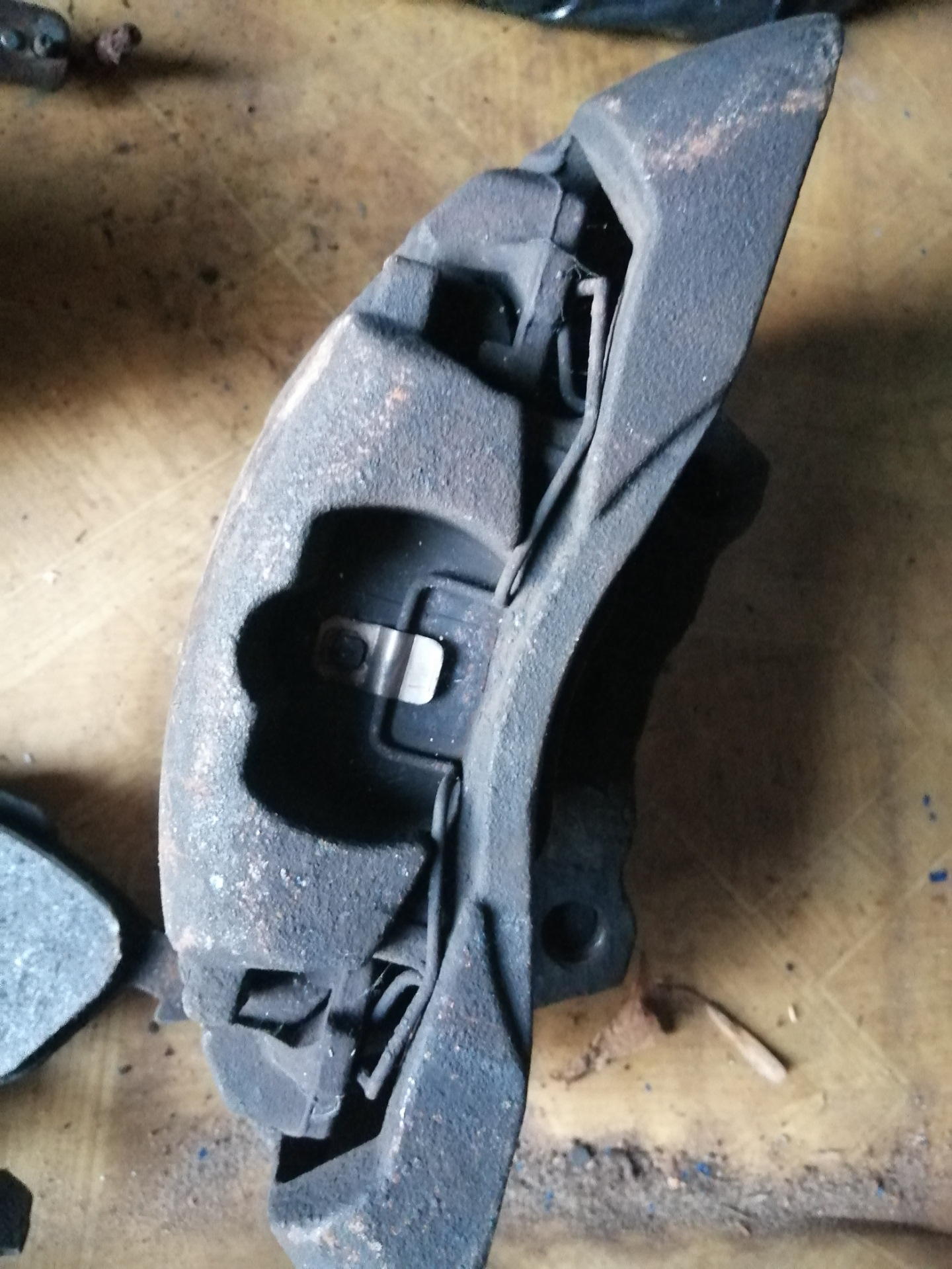

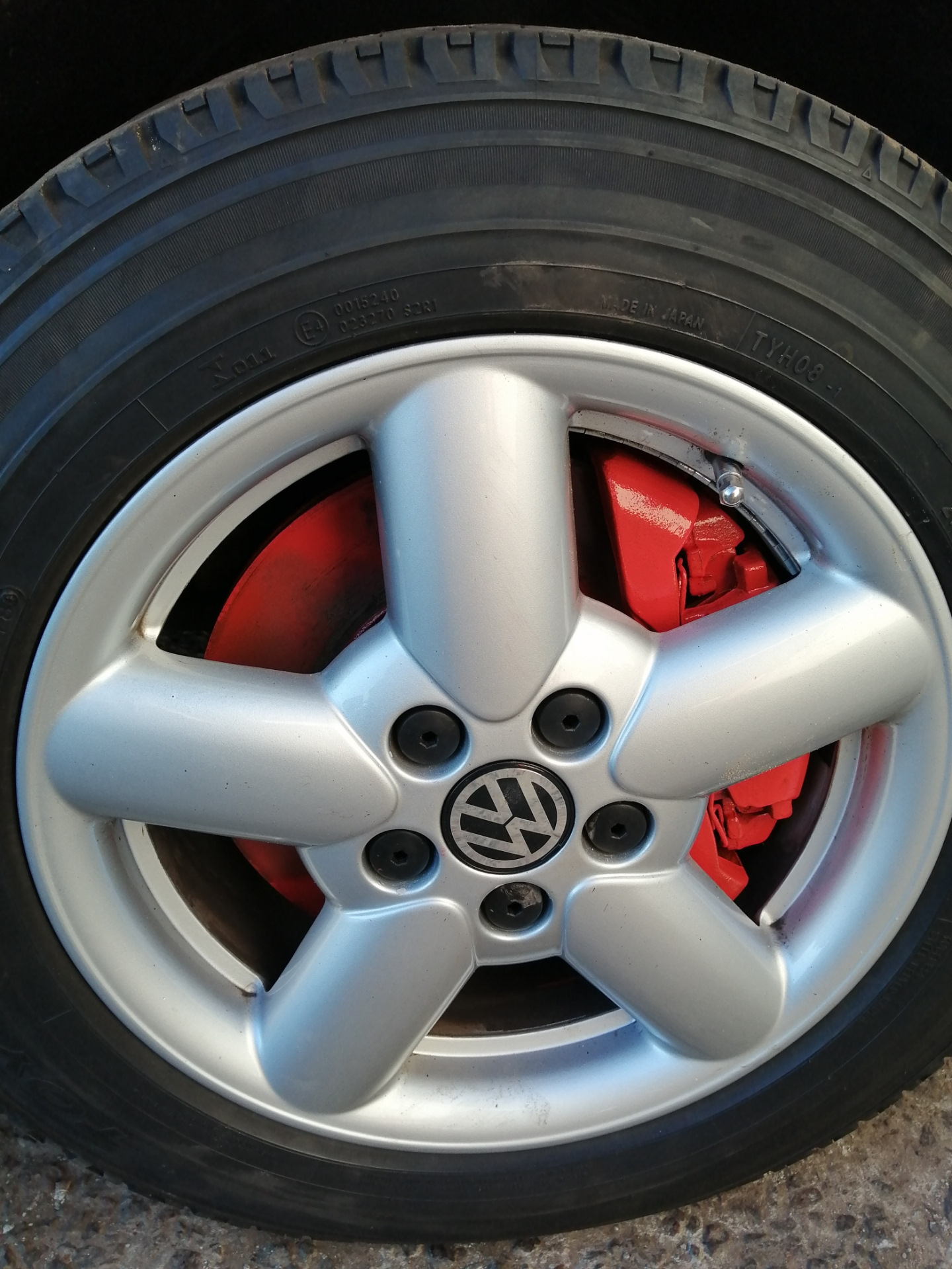

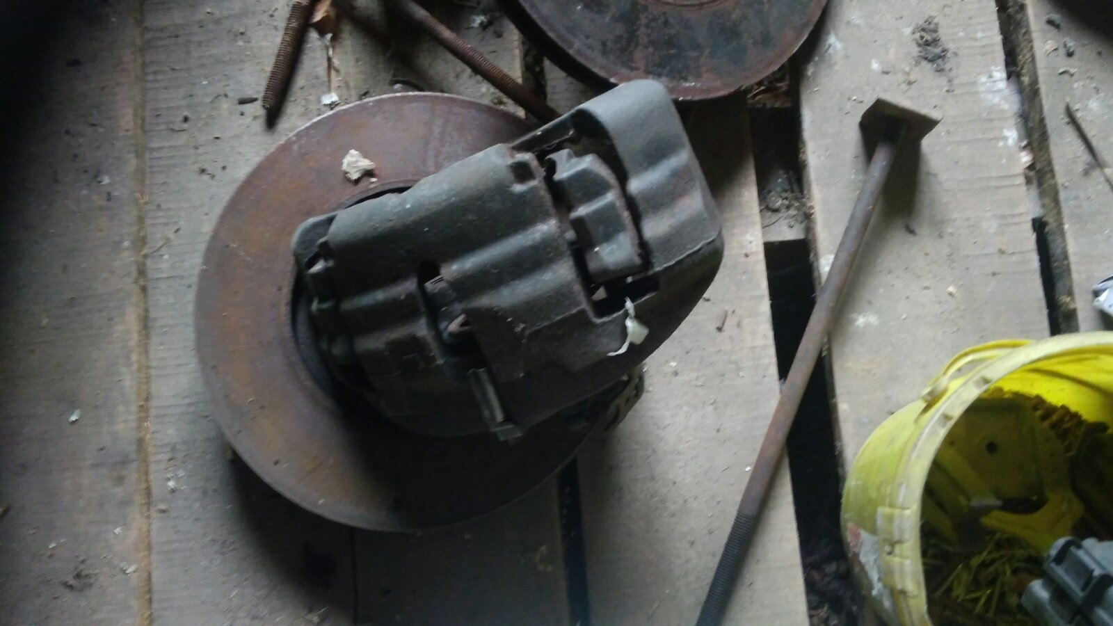

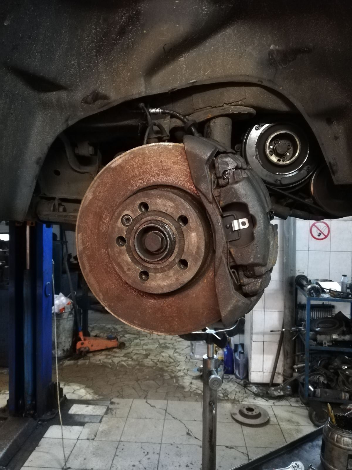

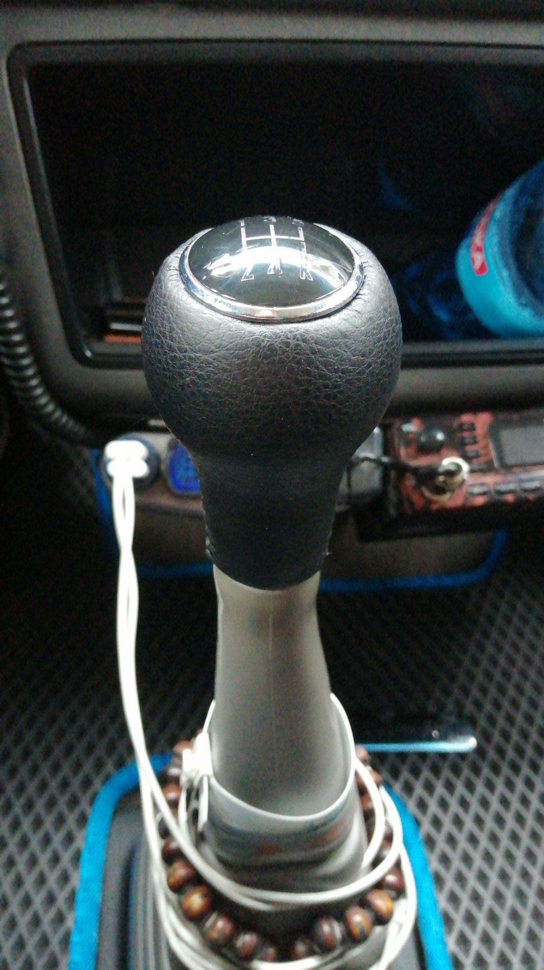

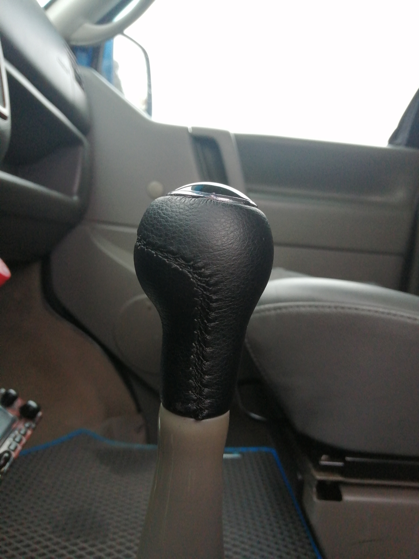

Добрый вечер, не нравились тормоза, решил купить 313 супорта с тормозными дисками тормоза стали на много лучше.Сразу покрасил в красный цвет. Перешил ручку кпп а то за столько лет родная со всем стерлась. Больше особо новостей нету, ездит и радует течик.

Если переходить на 313 супорта, защиту тормозного диска придётся менять на больший размер ?
Не нужно менять

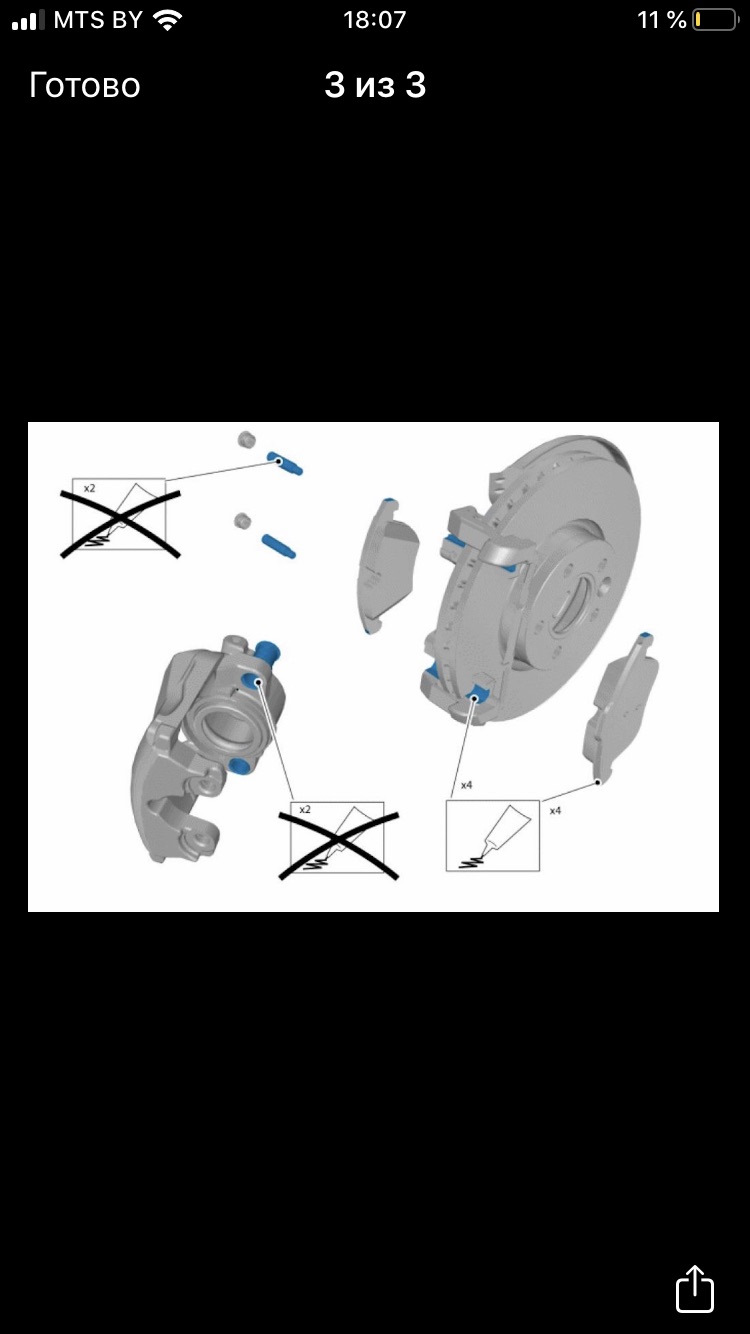

Здравствуйте, только не смазывайте направляющие.
Чего нет? Обоснуйте
Они на сухую работают, на схеме посмотрите, там тюбик со смазкой будет перечеркнут.
Как показывает практика, то там где смазка они двигаются, где нет, если попала вода, то их не вытащить, все в ржавчине
1. Покажите мне инструкцию в которой указано что направляющие на тормозной системе АТЕ нужно смазывать!
2. И как направляющие изготовленные из нержавеющей стали могут заржаветь?
3. Покажите мне смазку от АТЕ для направляющих ПАЛЬЦЕВ.
