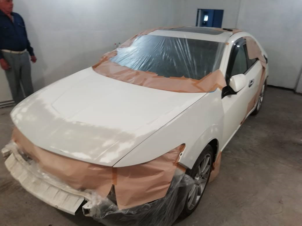

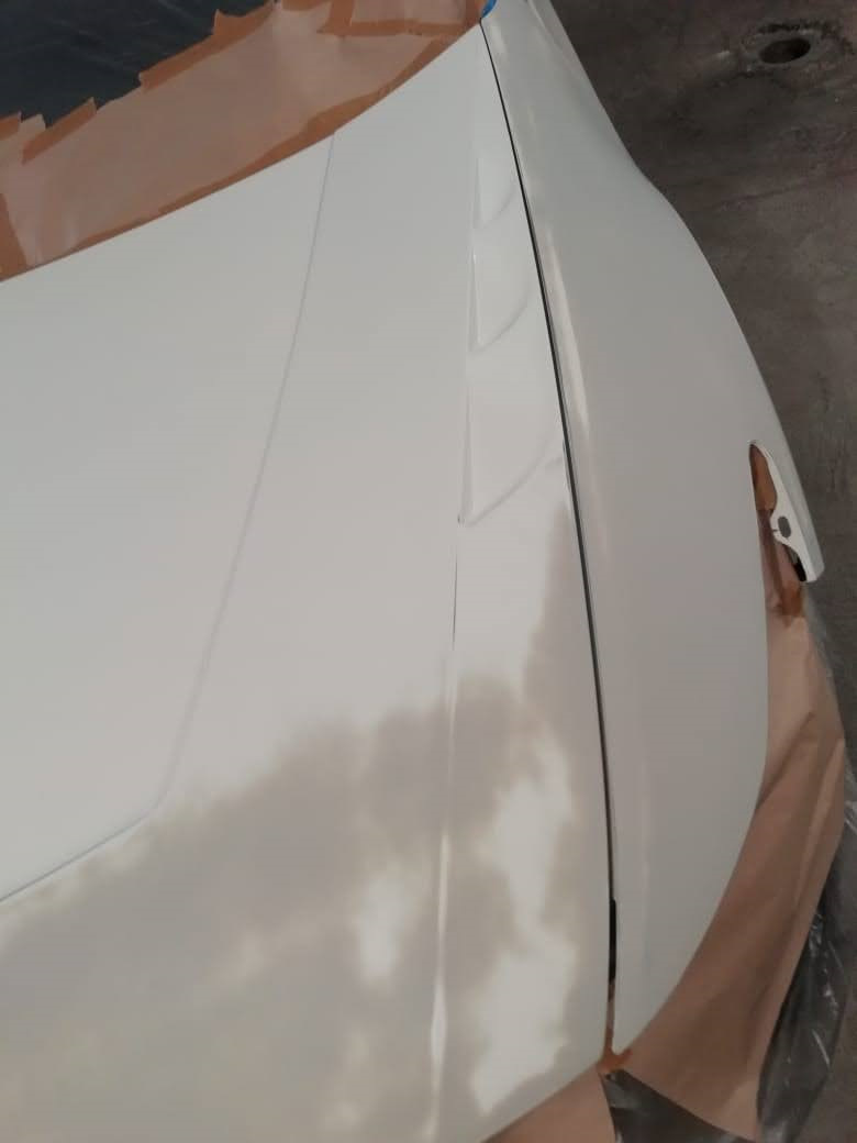

Машина не новая и на ней есть мелкие сколы, царапины. Решил весь кузов привести в отличное состояние. Покрасить весь обвес, устранить сколы и царапины, приобретенные в ходе эксплуатации.
До меня был покрашен всего лишь правый порог в задней части авто, там же и появились рыжики.
Под покраску пошли следующие элементы кузова:
— Передний бампер, с губой от МВ;

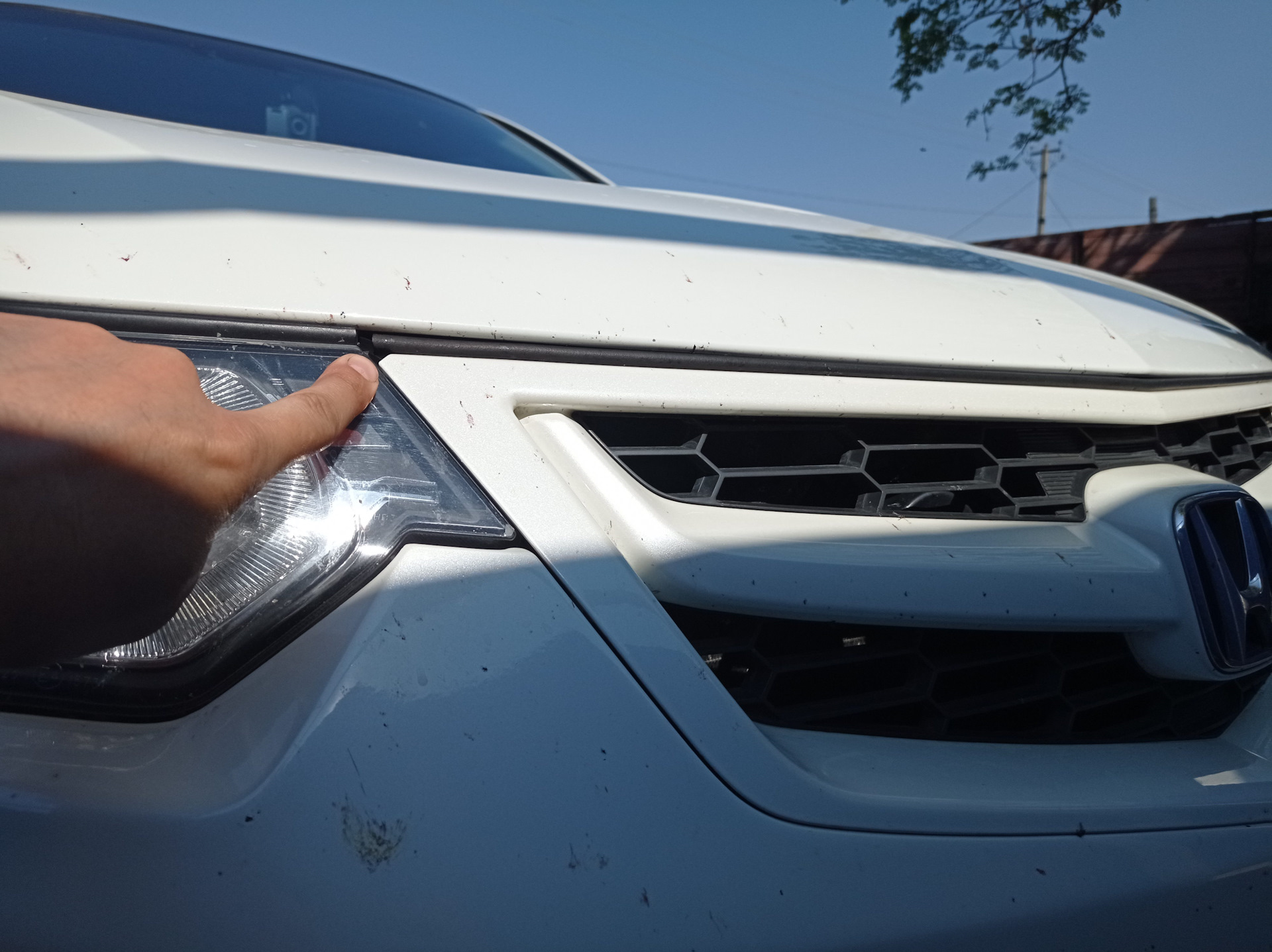

— Решетка радиятора (был чутка не в цвет);
— Капот;
— Задний бампер;
— Оба передних крыла;
— Задний левый порог с крылом;
— Задний правый порог;
— Задняя дверь.
А дальше будут фотки и пояснения почему решил покрасить эти элементы.

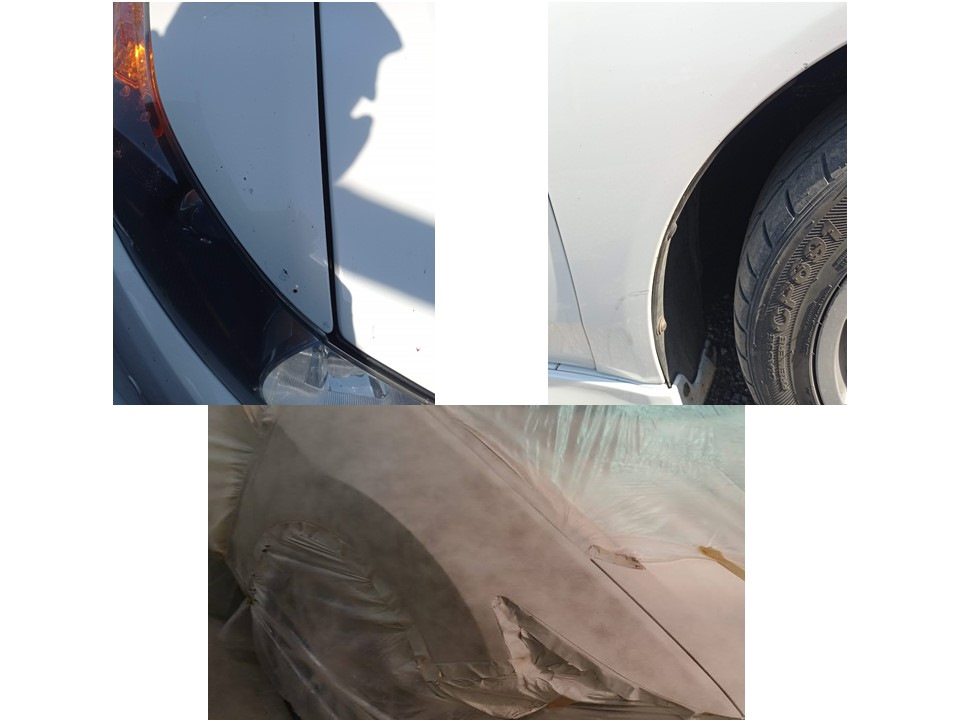

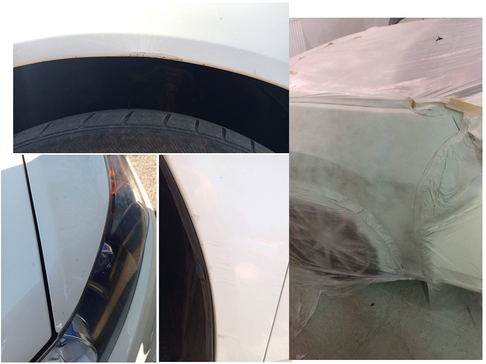

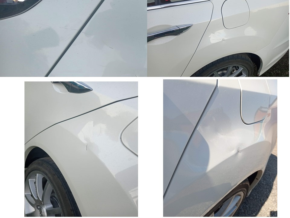

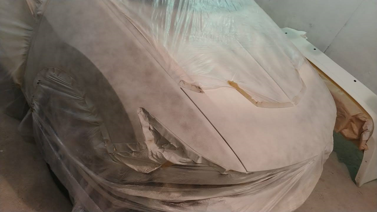

Есть сколы на кончике крыла и царапины в нижней части на месте установки брызговика. Брызговиков давно уже нет, а царапинки мозолят глаза))) Устраняем!
Так же сколы на кончике крыла, на кромке крыла есть потертость до метала, чуть ниже мелкие царапины — были еще при покупке (притерли походу) и царапины от брызговиков. Ничего критичного нет, но хочется чтоб все было по красоте))). Устраняем!

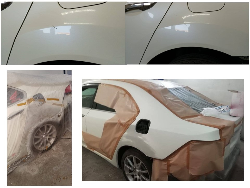

За неделю до сдачи авто на покраску, велосипедист очень аккуратно припарковался к крылу))) Остались вмятины и царапина до металла. Пришлось вытягивать, вытянули в идеал, но царапину нужно красить. Устраняем!

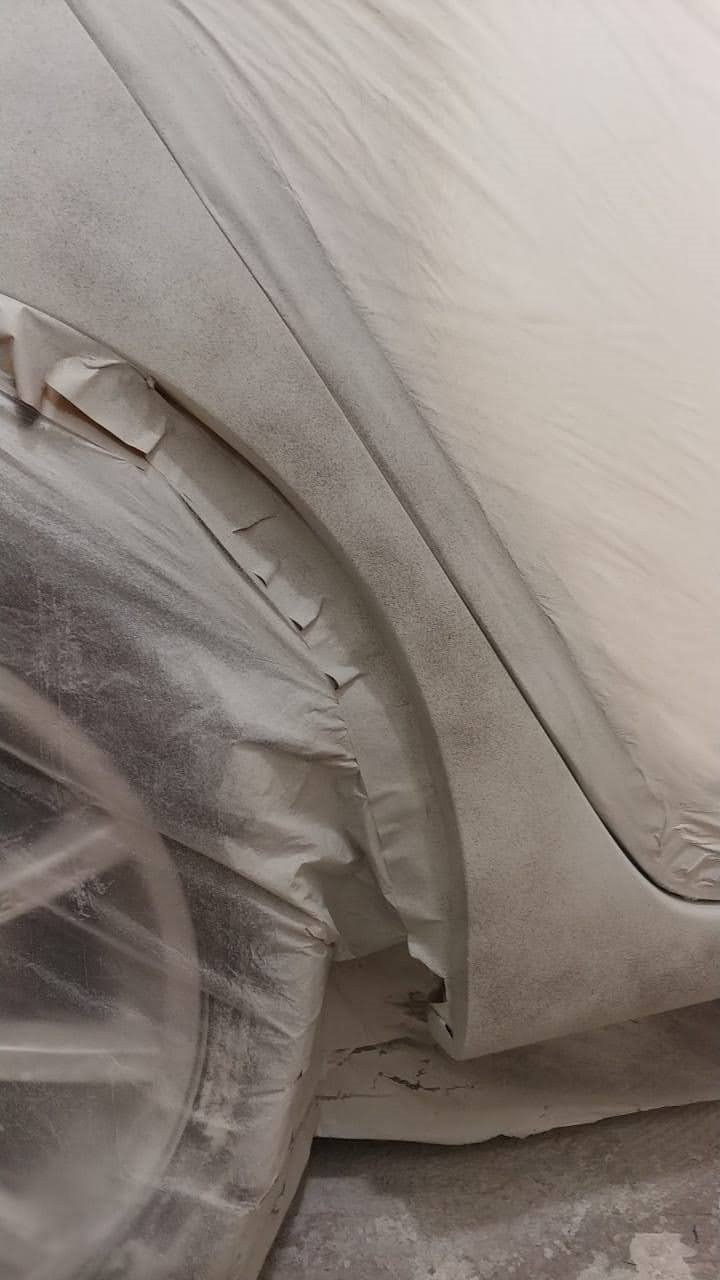

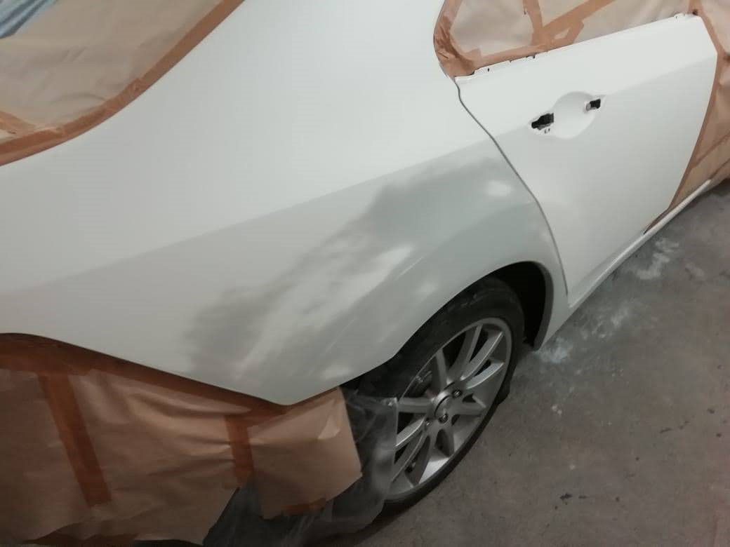

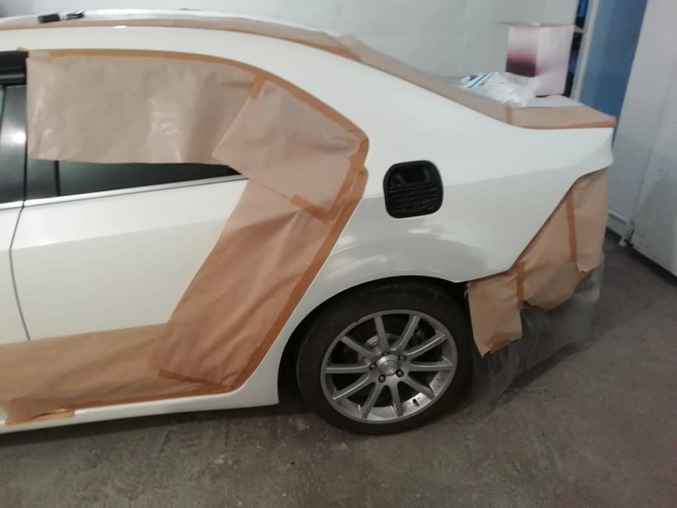

Задний левый порог красится чуть чуть, удалил бронепленку, а под ней есть мелкие сколы. Переходом от крыла и до низа порога красим-ничего страшного. Устраняем!

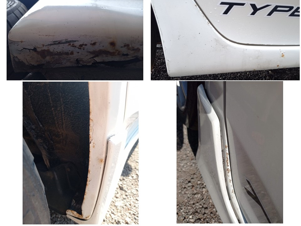

Вот это единственное больное место моего аккорда. До меня его красили, через несколько лет появились рыжики на арке. В этом году снял накладку порога и увидел, что под ней тоже есть коррозия.
Так еще и бронепленка слетела и появились сколы. Все зачищаем и тоже устраняем!

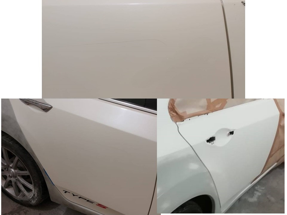

Эту дверь можно было и не красить, но эта царапина мозолила глаза с момента покупки. Особенно когда машина грязная она очень сильно выделялась. Без покраски сказали это не исправить. Ну чтож устраняем!

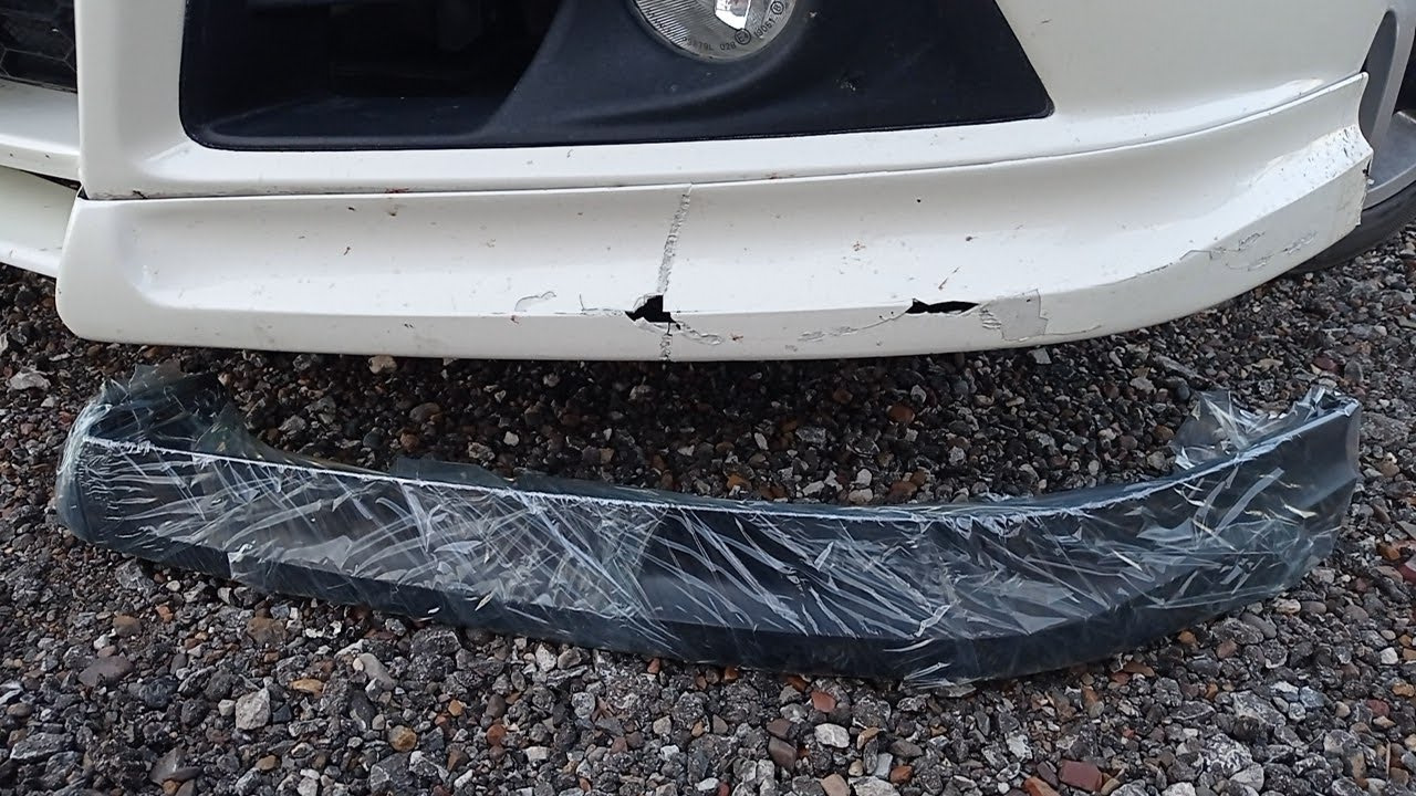

Зимой об сугроб сломал левую губу. Заказа с МВ-тюнига и тоже на покраску.
С третьего раза подобрали цвет, очень капризный цвет)))

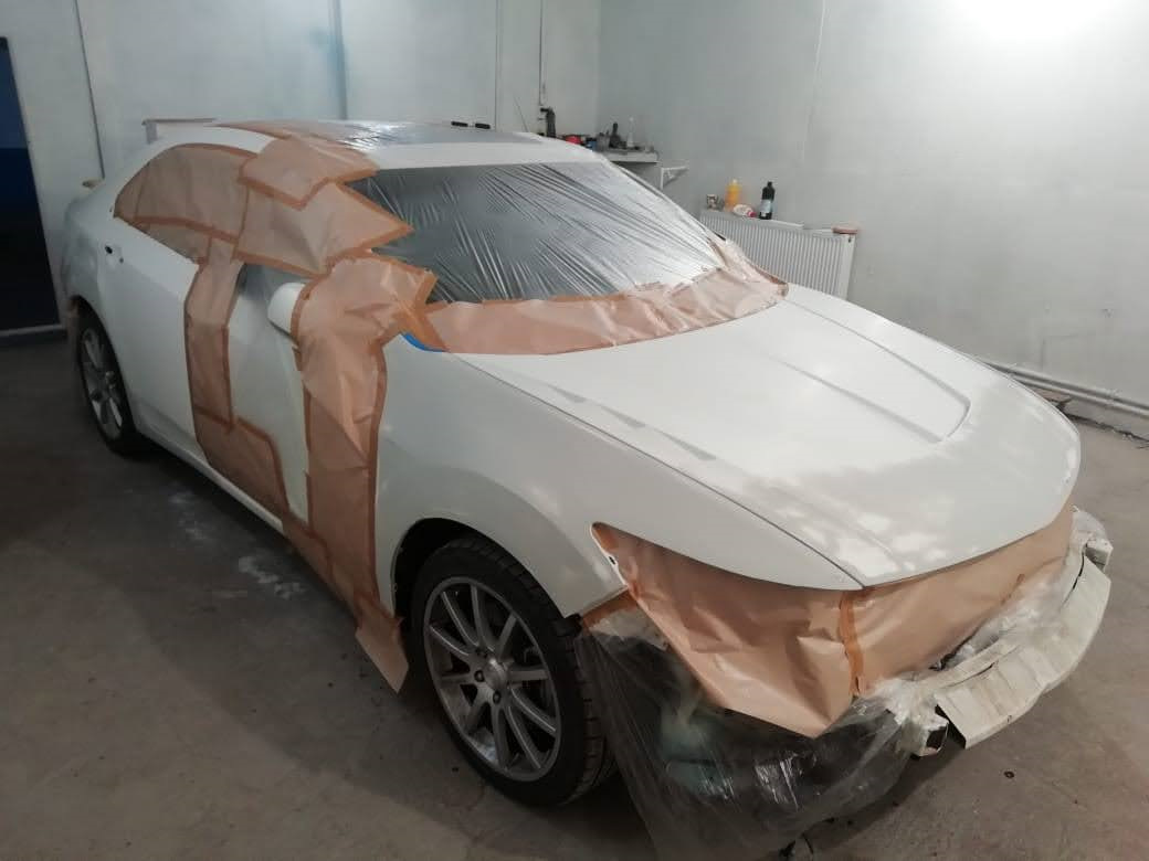

Сегодня будут кузов красить, а обвес чуть позже.
Продолжение скоро будет)))

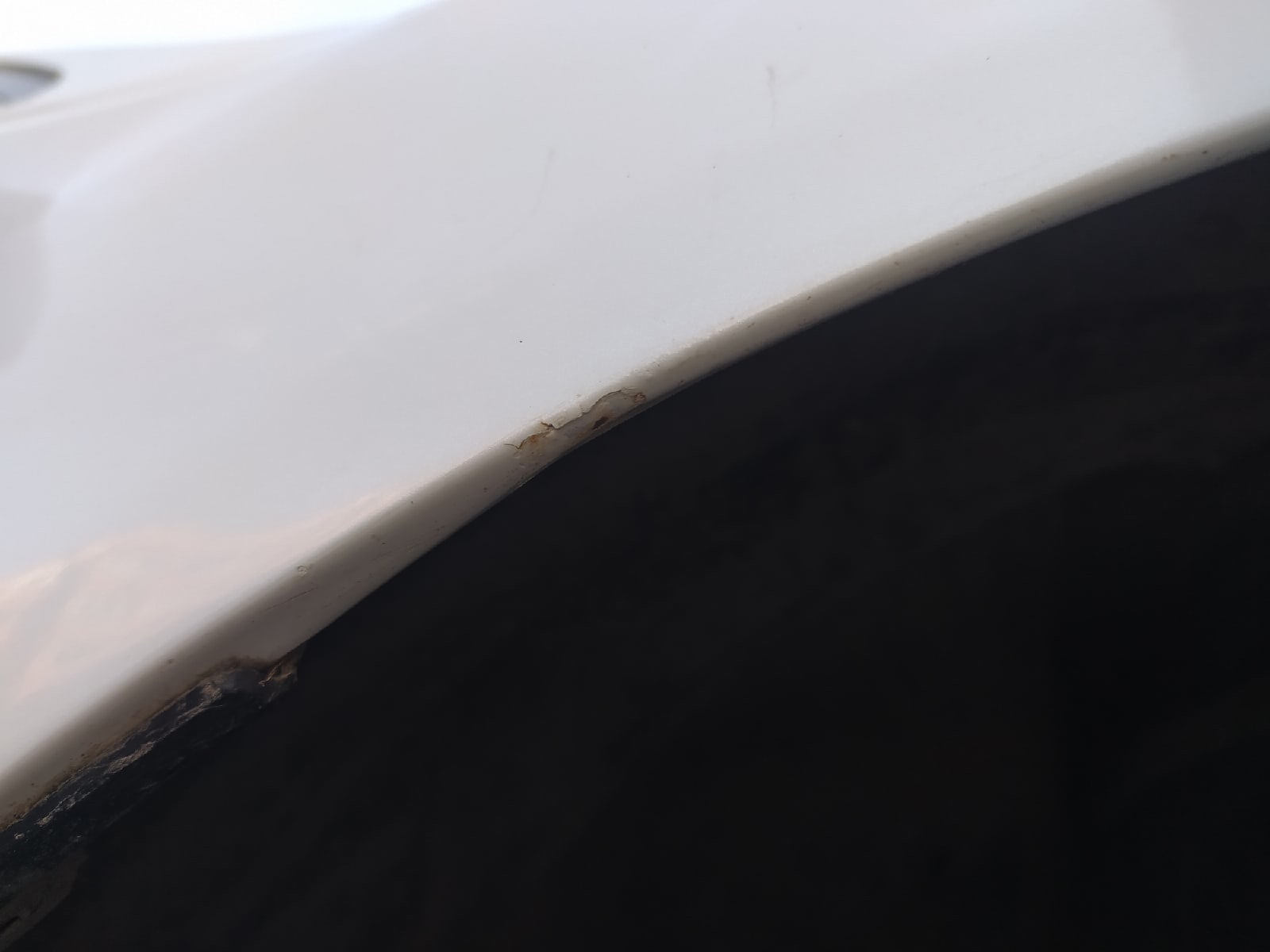

У меня на крыле появился противный скол большой год назад, я его обработал преобразователем и закрасил кисточкой, но все без толку. Оттуда постоянно лезет ржа. Что делать? Красить с переходом, чтобы постоянно туда не лазить?
Если будут красить, то все крыло придется покрывать лаком. А это место может и локально покрасят. Нужно до металла счищать, а то так и будет появляться. Я так же заднюю арку подкрашивали предварительно обработав, но это не надолго.

Плохо зачистил скорее всего не убрал полностью ржавчину, у меня так же скол по кромке крыла, взял наждачку, зачистил до блеска, преобразователь, цинковый грунт, лак для ногтей …(оригинальный карандаш жалко на скрытые полости ) два года прошло ни точки ржавчины …
Там если защищать, то придется залесть с кромки на внешнюю часть крыла… Мне, кстати, башмак (часть порога, которая крепится к крылу), перекрашивали второй раз, но я обнаружил, что он снова начал ржаветь. Хотя перекрашивали второй раз по гарантии… Видимо тоже не убрали ржавчину. Начинает вымораживать уже
Я об этом и говорю внимательно убрать все очаги коррозии

Преобразователь это кислота. На нее бесполезло ложить краску. Последоветелтность : кислотный грунт, акриловый грунт, краска, лак.
читал на преобразователе, что образуется защитная плёнка и готов к покраске
