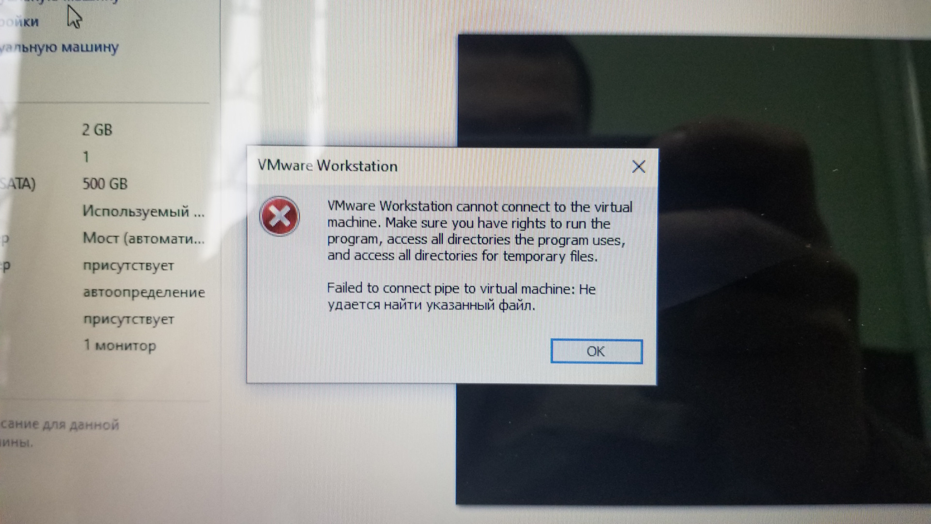

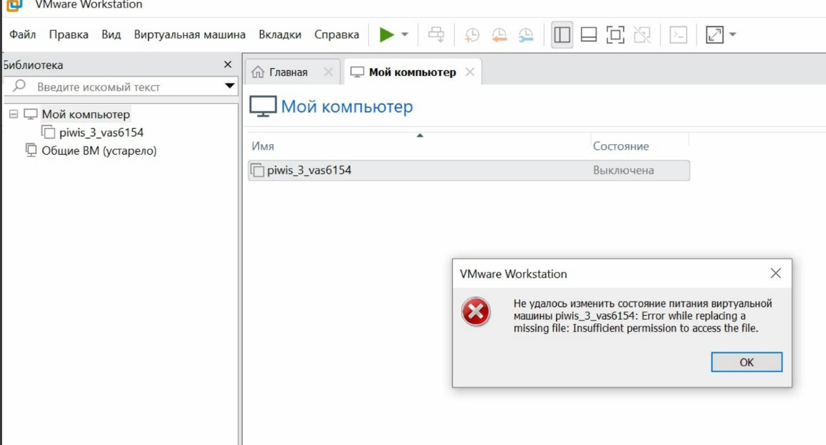

У меня вот такую ошибку выдает(
Косяк был в админских правах?
Не была установлена Microsoft Visual Studio C++, из за этого и не запускалась виртуальная машина

Господа, у кого получилось собрать машинку на VMware? У меня ни в какую, пишет прав нет. Пересоздать виртуальную машину тоже не даёт
решилось я так пониманию снятием галочек "только для чтения" с файлов ?
да

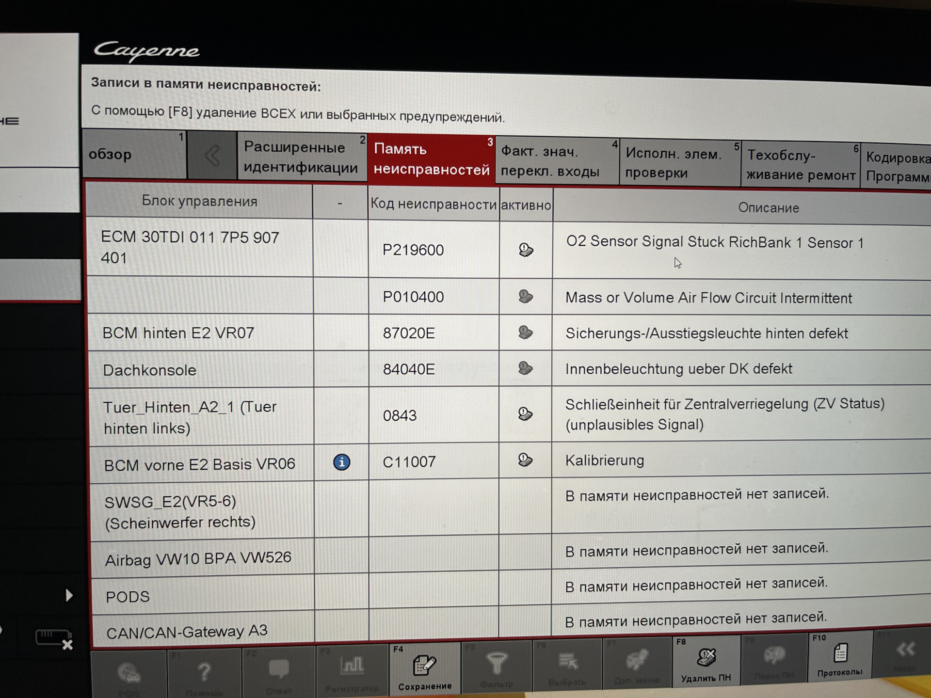

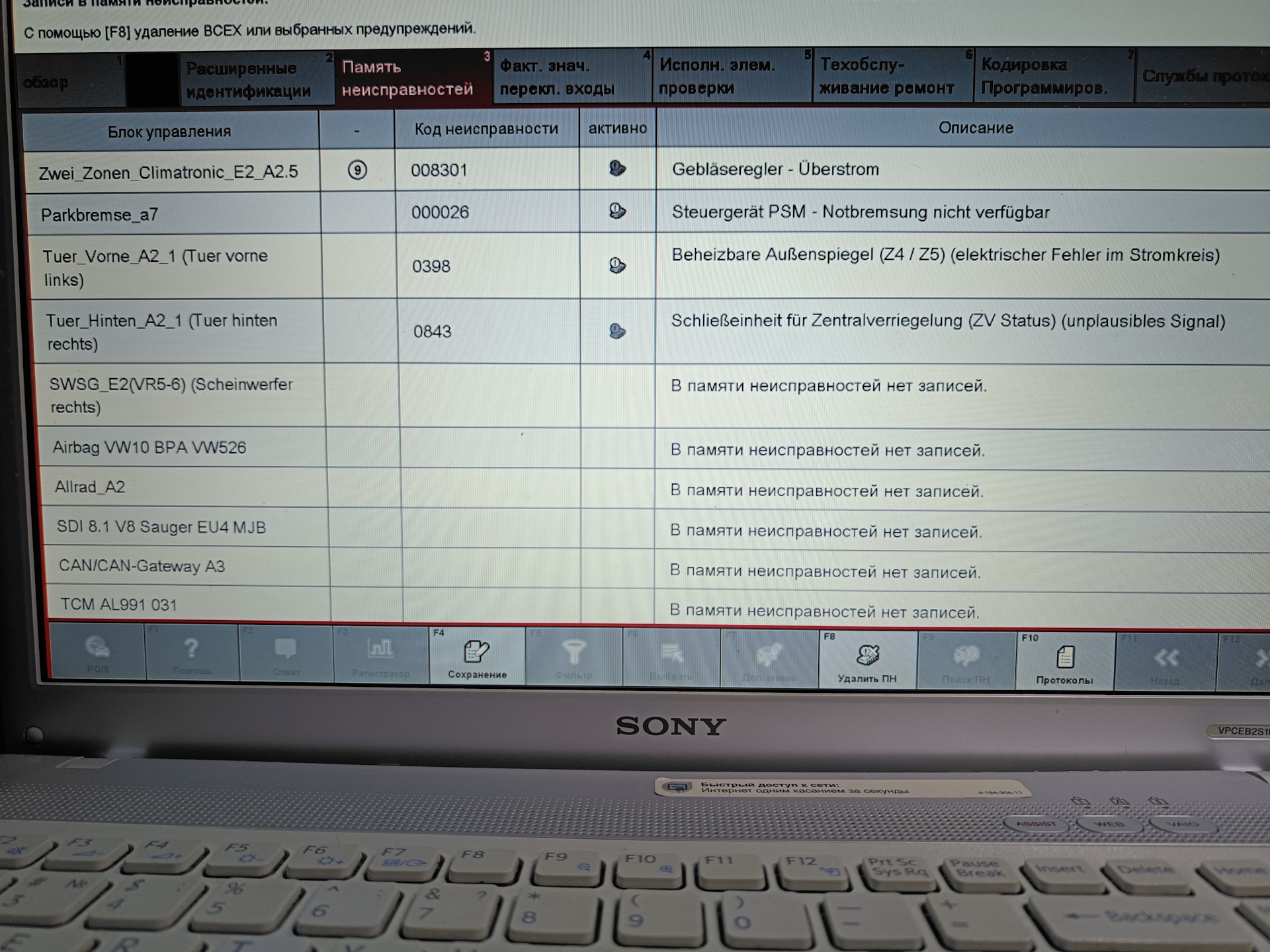

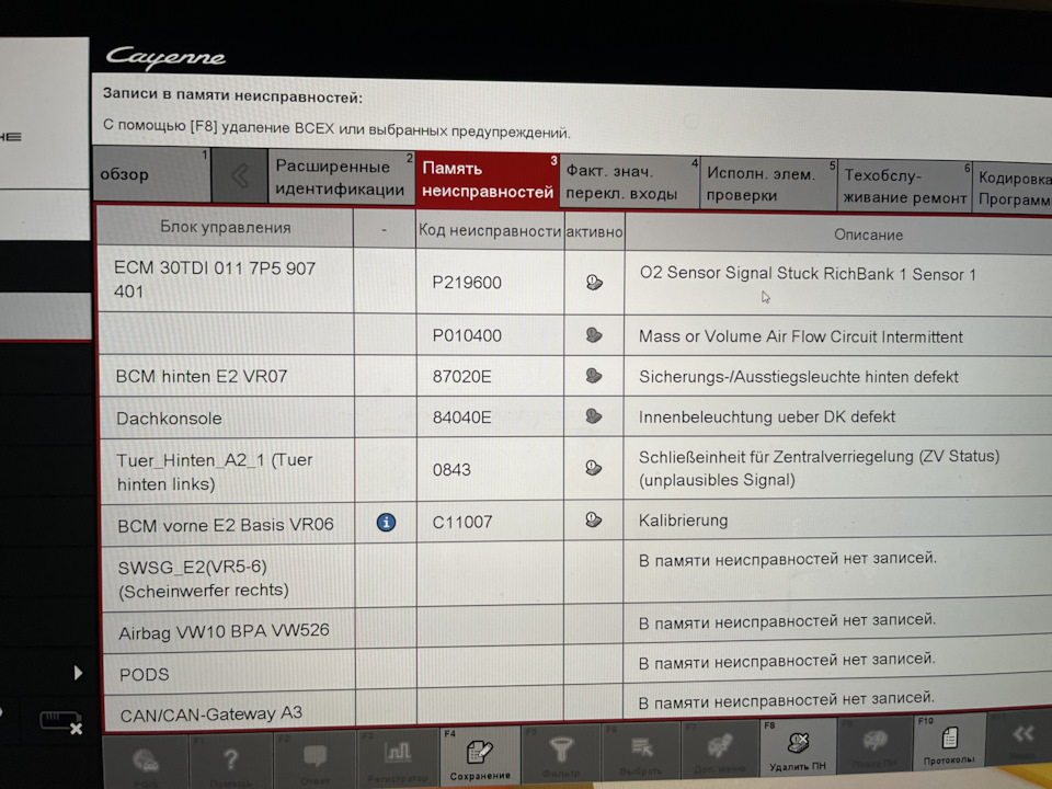

Приветствую всех соучастников темы!) Вчера получил с али голову и сегодня всё подключил к Каю. Заработало с первого раза! Ура! В режиме диагностики программа сама определила автомобиль и нашла все блоки. Далее было предложено нажать F12. Я так понял, что это и есть сервисный режим, потому что все ошибки выдал на немецком (учил английсикий). Ничего с ними делать пока не стал (удалять в смысле). Коды неисправностей -одни цифры. Ищу на просторах инета, не нахожу таких. Везде перед цифрами стоят буквы… Прошу помощи где искать правильные расшифровки. Фото прилагаю. Заранее Благодарю!
можешь переключить в обычный режим, будет на русском)

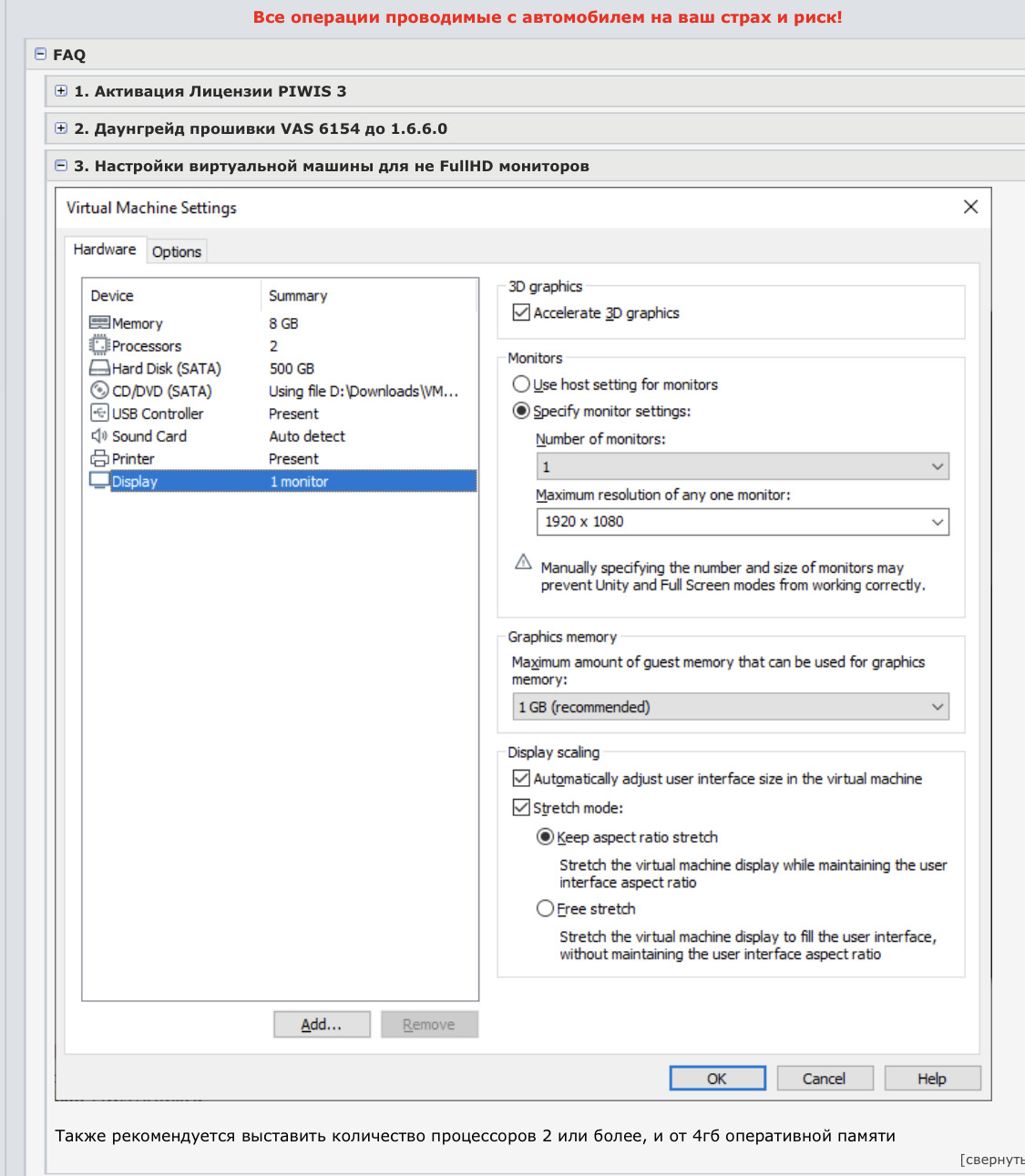

Уважаемые, подскажите пож., какое разрешение надо выставить и где ( VMware Workstation, настройки винды)…У меня эмуляция прошла успешно. Но меню самой программы piwis никак не хочет влезать полностью. Перепробовал кучу разрешений в настройках VMware Workstation + в самой сэмулированной windows10 в настройках системы… Никак не получается…Благодарю!
В настройках VMware fullHD 1920х1080
Огромное благодарю! Не дочитал значит. Всё получилось. Программа есть. На днях с али придет голова. Буду пробовать.
а как то можно программно на ноуте разрешение поменять?То есть поставить псевдо 1920х1080…А то у меня 3 ноута и все максимум 1366х768…ну не покупать же ноут только ради разрешения?!

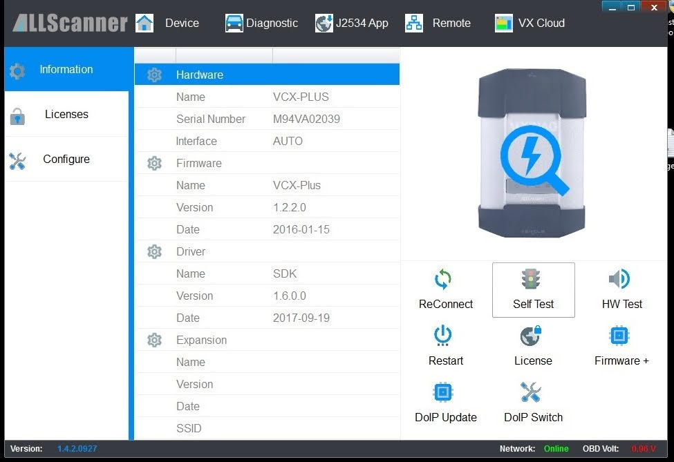

Подскажи пожалуйста такой момент, ваш 6154 проходит тест, в полном объеме?
Заказал с якобы заблокированной версией 1.6 лицензия действительно там была, до 2030. Однако этот тест он не проходил. К машине не пробовал подключать. Снёс ему прошивку до 1.5🙄😁
Серийник с прошивкой 1.6 определялся как все 0. После моей прошивки уже был нормальный.
Отправил обратное его.

Сделал свой 6154 кирпичем. Ищу пути отката прошивки. .
на autoprogs в теме по VAS6154+piwis кто че то отписал… autoprogs.ru/diagnostika-…154-vm-40669/index13.html
ЗЫ Как умудрился? Какой версии прошивка была? Чего делал? Опиши, чтоб не попасть…
Интернет, и обновления:)
Софт тот я выкладывал, там. .
Сам нажал обновить?
Да.
Но уже вроде получилось откатить прошику.
Однако нет лицензий(
Посмотри пожалуйста, сделай скрины, как выглядит у тебя в виртуалке vx менеджер
