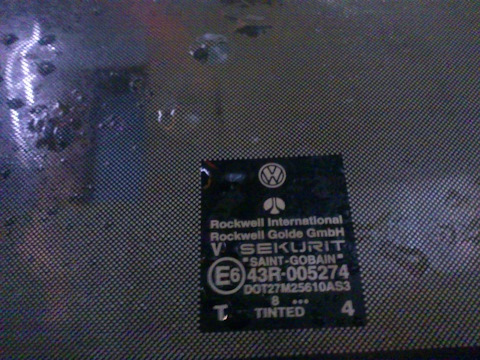

Оказывается, есть люки Rockwell и есть WEBASTO
А я то, думал, что стоит люк фирмы WEBASTO и искал инфу по WEBASTO)

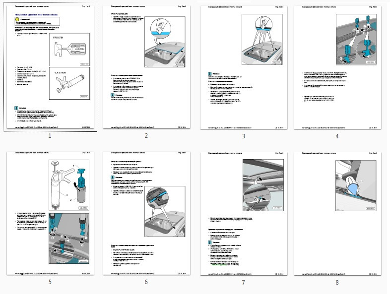

Панорамный сдвижной люк: чистка и смазка
www.drive2.ru/l/452533148543092256/
Панорамный сдвижной люк- чистка и смазка. Регламент, часть 1.
www.drive2.ru/l/6546863/
docplayer.ru/36495334-Pan…yuk-chistka-i-smazka.html

Проверка люка.
13.16.1 Люк
automn.ru/vw-golf-4/volks…m_id-2692.m_id2-2696.html
На автомобилях устанавливаются приводы люка производителей "Webasto" или "Rockwell". Функционально приводы люка не имеют различий. Разумеется, операции по ремонту приводов люка незначительно отличаются. В дальнейшем изложен привод люка "Webasto".
Отличия можно заметить в основании обтекателя (3) при сдвинутом стекле люка.
На люке фирмы "Webasto" видны две головки болтов (стрелки) в кронштейне.
На люке фирмы "Rockwell" виден один винт с потайной головкой (стрелка) в U-образном профиле.
