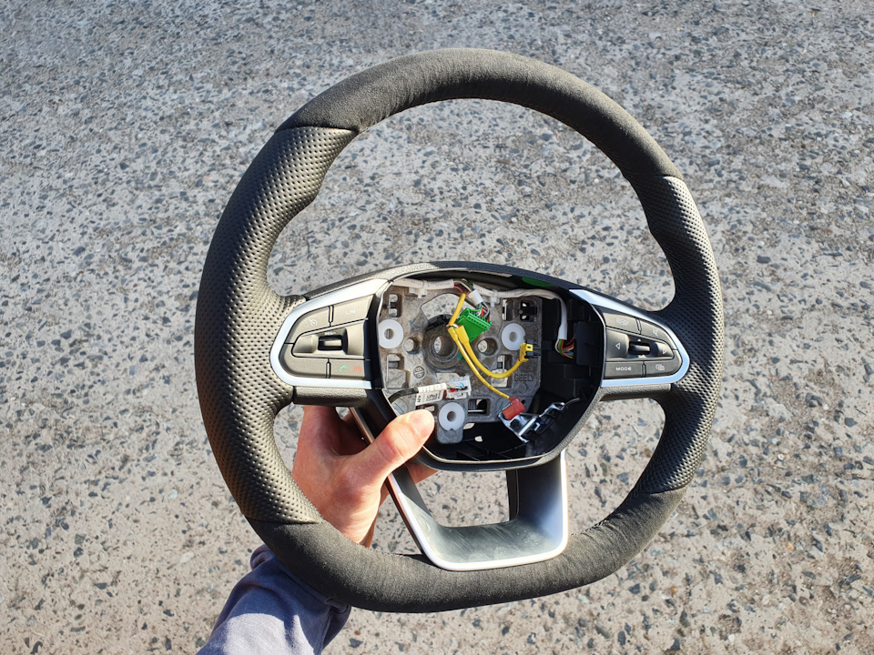

Всем привет.

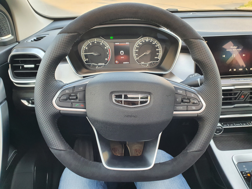

Перешил руль, бока перфорация, верх низ алькантара.

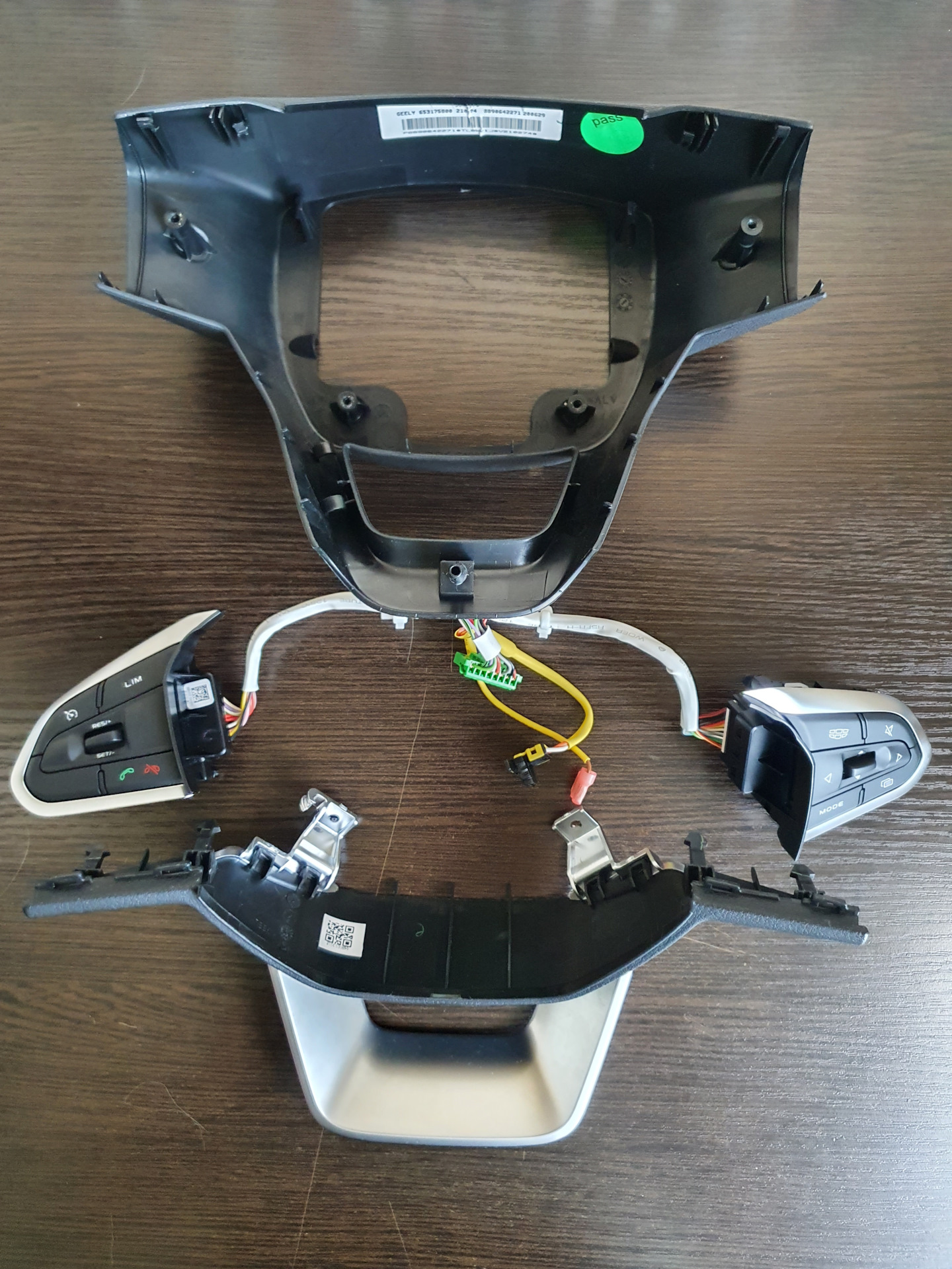

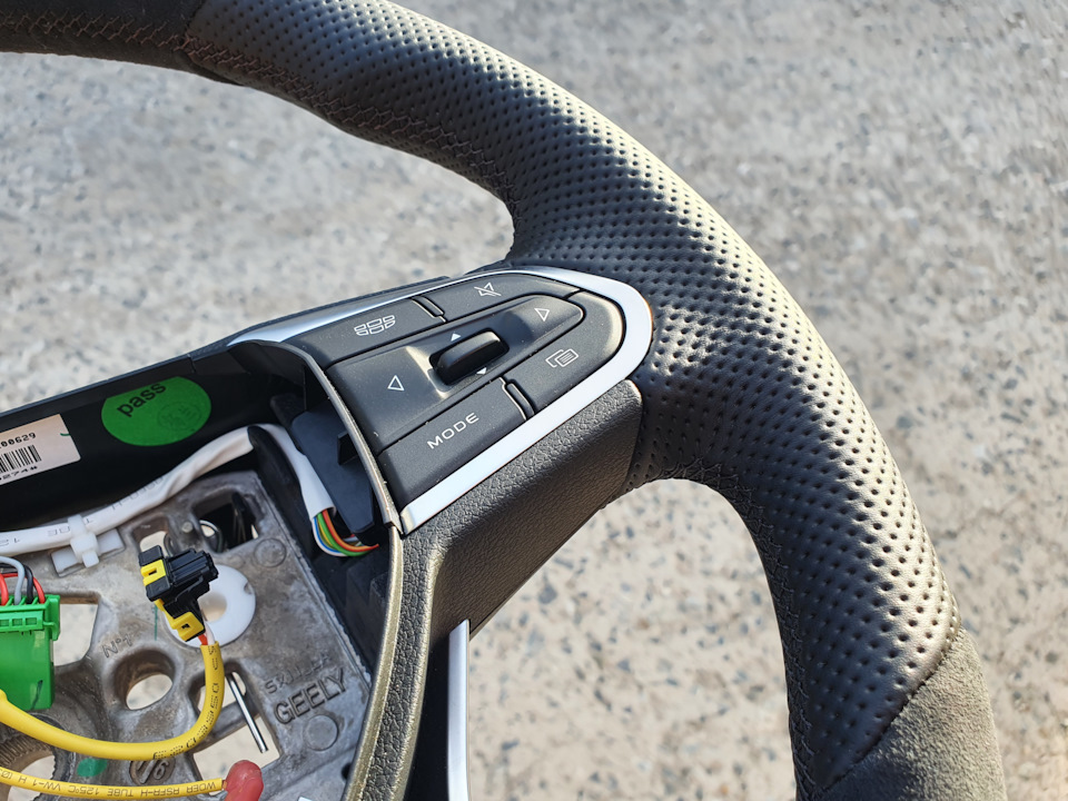

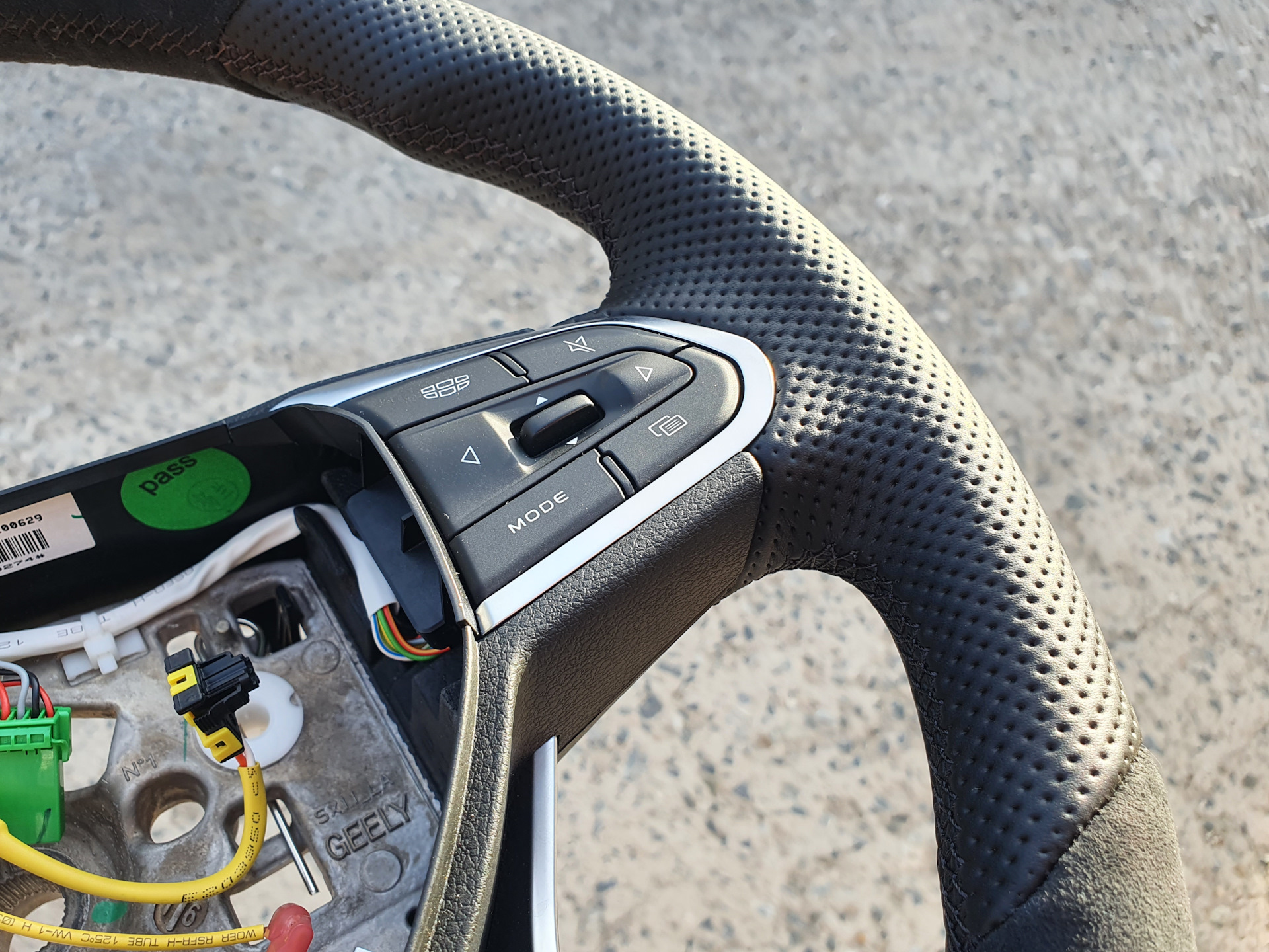

Руль разобрать скажу я вам, тот еще экшн, пена твердая, все закреплено молонолитно, попотел.
В ходе разбора выявлено — все комплектующие собственного производства geely, кроме мата подогрева. Концепция крепления модуля подушки и комплектующие не из бедного сегмента. Например в весте, в новой крете(которая выйдет этим летом) всё реализовано гораздо проще.
Накладки пластиковые, но покрыты метализированным хромом. С завода руль был обшит кожей.
И еще момент, имеются разъемы под установку подрулевых лепестков. Т.е. теоретически надо заиметь пару лепестков и заднюю крышку другую. Но я не увидел мест для их крепления на каркасе…в инете так же не нашел инфы, и продажи деталей.

Ну кайфф! Алькантара без подложки использовалась (та что на сиденья с подложкой, не морщит так)? У меня остатки былой роскоши остались от потолка, без подложки, думаю использовать на вставки дверей может быть.
С подложкой, не знаю насчет сидений, но эта точно на рули используется) работа связана с рулями, поэтому была возможность с германии материалы с завода притащить. Конкретно эта алькантара на спец версии порше идет, перфорация с мерсовских рулей.

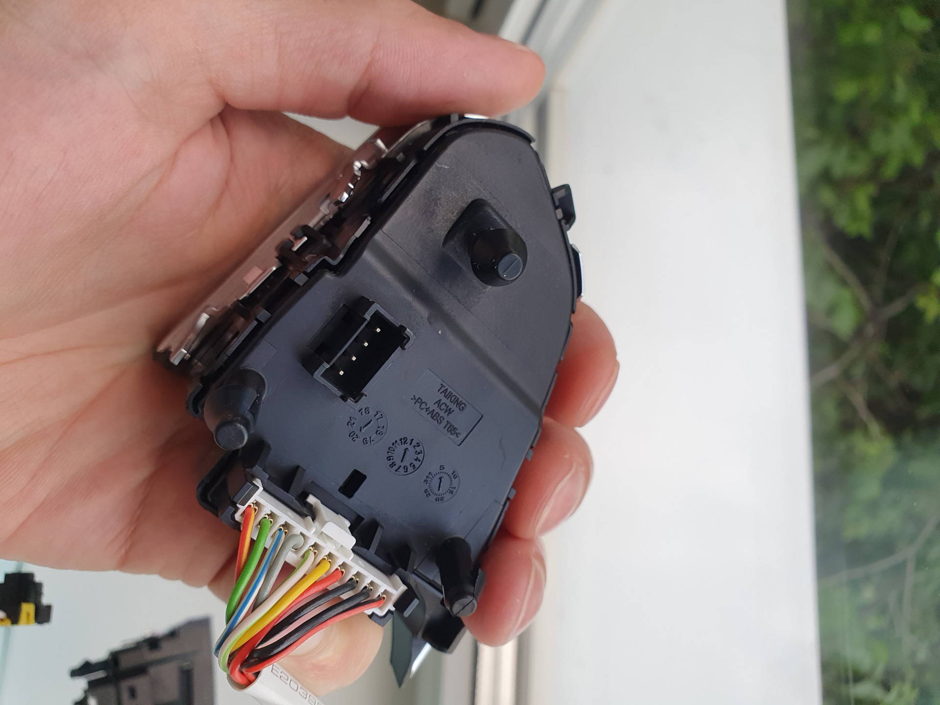

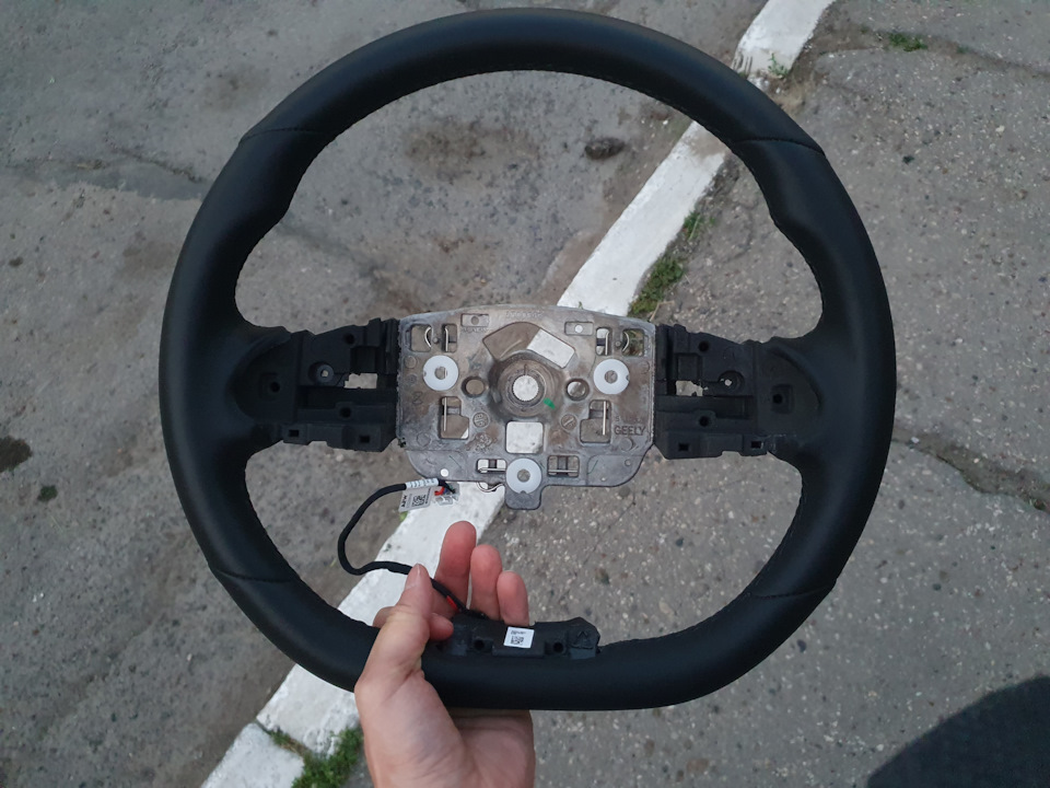

о! лепестки. я как раз хотел глянуть залезть на предмет наличия креплений под них и проводки и ждал когда кто то разберет руль) а фото не делал? руль и кожух у нас как на тугеле где эти лепестки есть, значит от нее можно заказать и поставить.
Dozerr
а какой из них разъем лепестков, не вижу. красный черный это же подушка, зеленый это я понимаю к самой шайбе… или разъем лепестков на шайбе?
Лепестки подключаешь к свитчам, на левом и правом как раз входы есть. От них идет питалово и связь. Жгут проводов он на обычную версию и с лепестками одинаковый, по крайней мере мне на практике другого не встречалось)

Алькантара не засалится от рук?
На предыдущей машине в такую же перешивал, после пробега в 45 тыс. при должном уходе как новая. Я просто кайфую как на руле руки цепляются, а зимой тепленько) на край перешью))
Но кстати видел машину у нового владельца, он ее ушатал за 10 тыс пробега, просто стала блестящей засаленной.
Вот и я о том же. Но если есть опыт ухаживания и не лень, то тогда намана.
