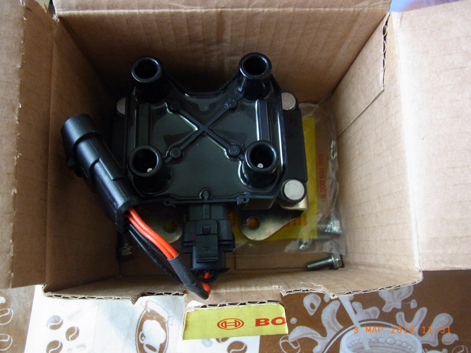

Всем привет начну запись в бортовой с того, что на днях двигатель начал нестабильно работать (плохая динамика увеличился расход топлива ) . Начал разбираться итог замена катушки зажигания и высоковольтных проводов . Приобрел катушку и провода Бош менял сам .Старая катушка прошла 141100т.к. Итог динамика разгона стала лучше расход топлива стал на много меньше чем было .
Запчасти на фото: F000ZS0221

Все правильно сделал
плюс два литра после замены соответственно минус два литра на сотню км . итого 6-6.5 литра на сотню
А какой расход был с неисправной катушкой? И стал после замены?
Тоже расход увеличился. Как на катушку и на провода вышел ? Пробег 109 000.
Все просто в темное время суток заводишь авто и открываешь капот, а там катушка искрами метает как зевс :) Ещё можно открутить саму катушку .Провода тоже решил заменить и к лучшему, посадочные проводники часть осталась на катушке другая на свечах (провода ngk).
Спасибо. Надо будет посмотреть.
