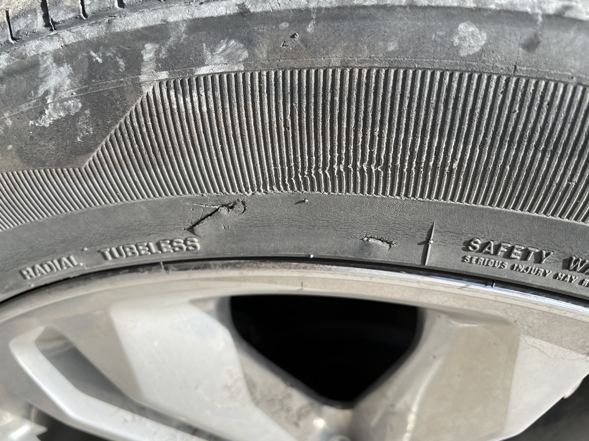

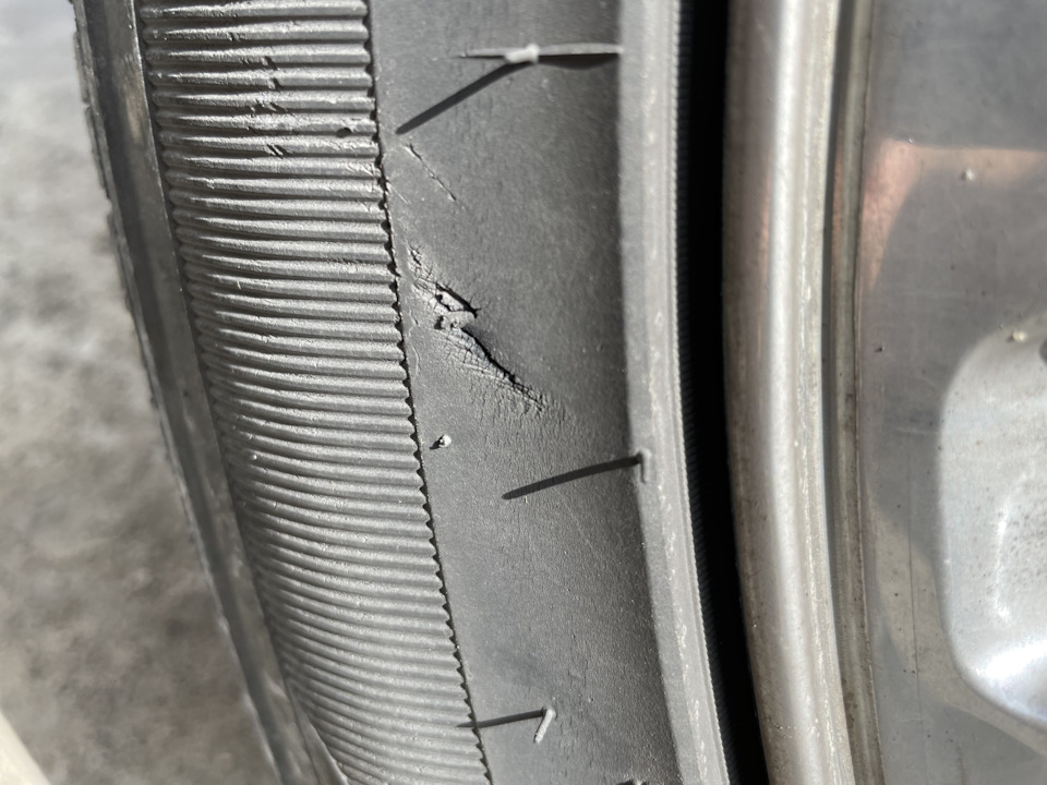

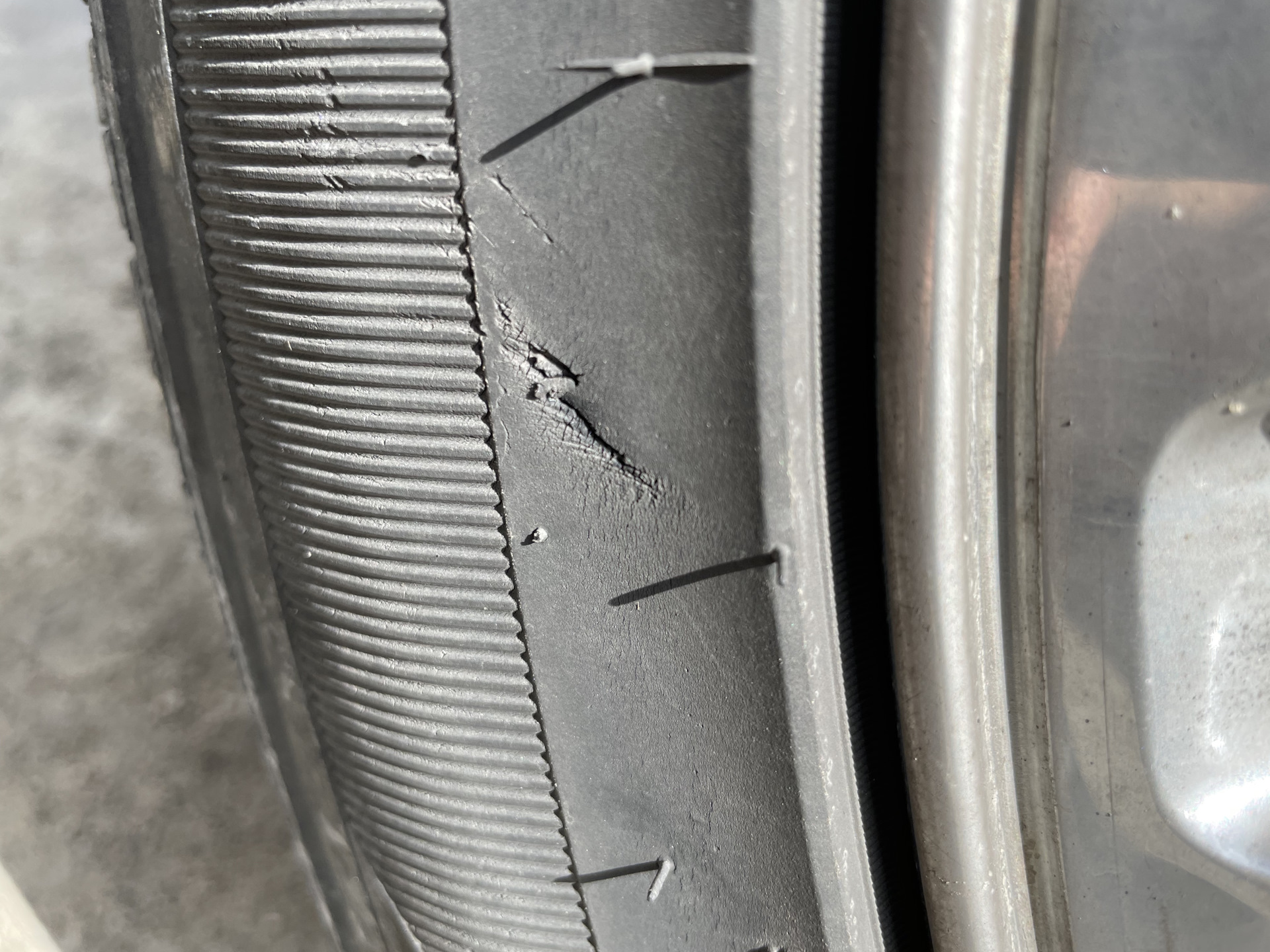

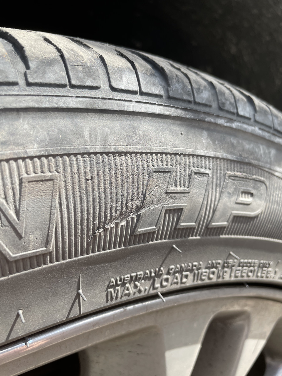

Хорошая часть асфальта начинается после ухабистого, идёт с сопки вниз потом резко вверх и на самой верхней точке резко обрывается ямой и не одной, знаков нет никаких … !
Скорость 100-110 и резкое осознание, что ПИ:ДА ! П*** колёсам, подвеске и как бы на бок не лечь . Кинуло машину знатно !
Там главное не тормозить и держать руль … В ту яму поместится Матиз или два, пролетел быстро посчитать не успел …
Нас пронесло . Остались на ходу, резину всю под замену и сход/развал ! Диски остались круглыми, но нужно смотреть на наличие трещин.

В России наилучший компромисс между управляемостью и ходимостью на Эскелейдах — 275/55R20. на 22 резина портится даже от довольно нежных стыков, на 20 намного больше терпит. И для подвески дополнительный демпфер.
Конечно, это я не к тому, что дороги нормально делать и содержать не надо.
О каком демпфере речь идет ?
О более высоком профиле резины, который лучше поглощает и смягчает толчки и удары по неподрессоренным частям, чем низкий профиль.
