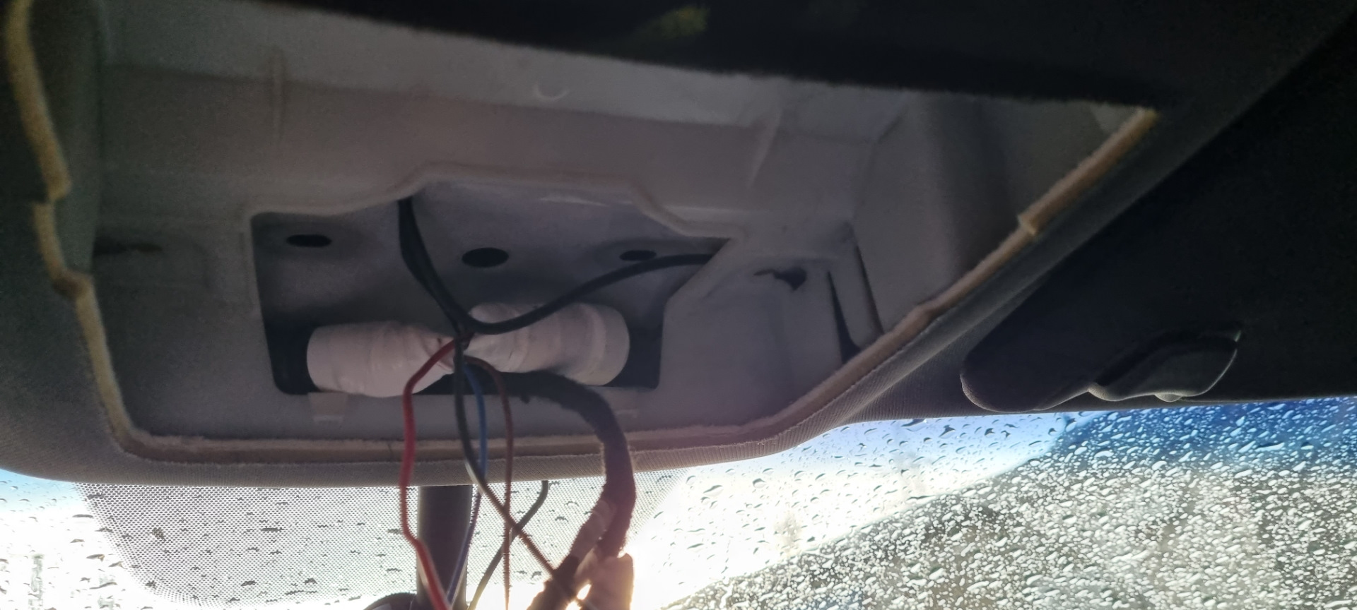

Наконец то дошли руки до установки подаренного регистратора xiaomi на заднюю дверь.
Незнаю зачем, но пусть будет раз уж регик подарили 🤣.
Как всегда были траблы с подсоединением …

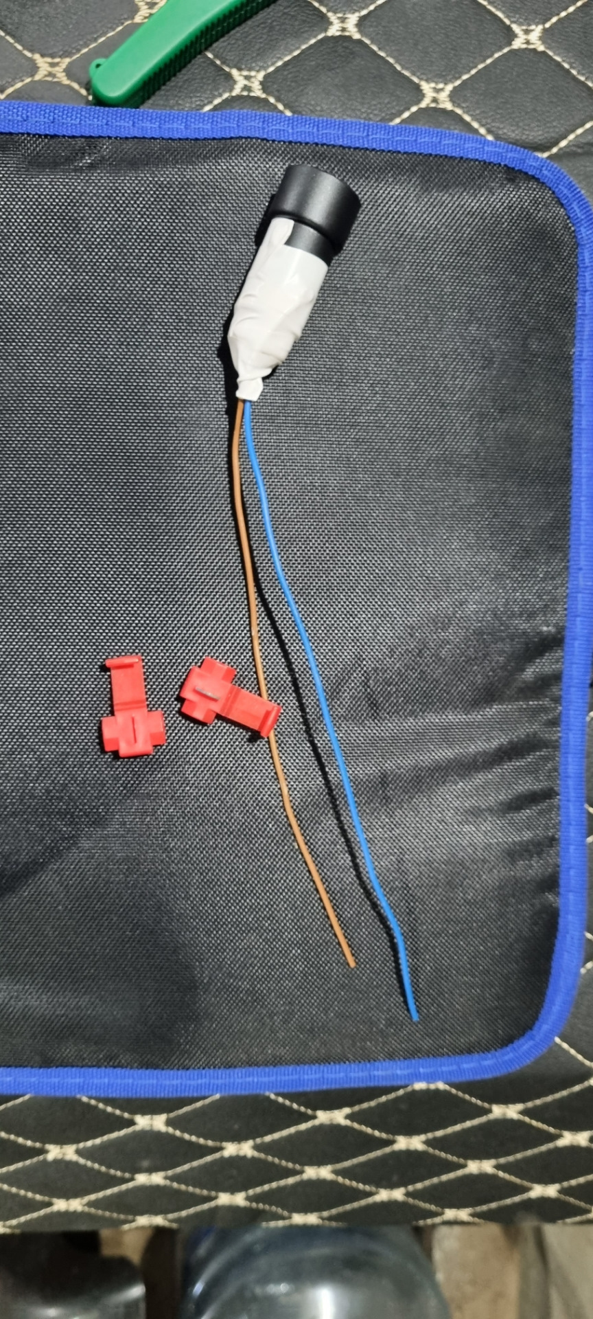

По скольку прикуриватели у нас не отключаются, тянул через всю крышу провода из комплекта хватило, подсоеденил так же как и регик на лобовом с зарядкой через питание люка
, воткнув туда ещё один преобразователь с помощью скотчлока.

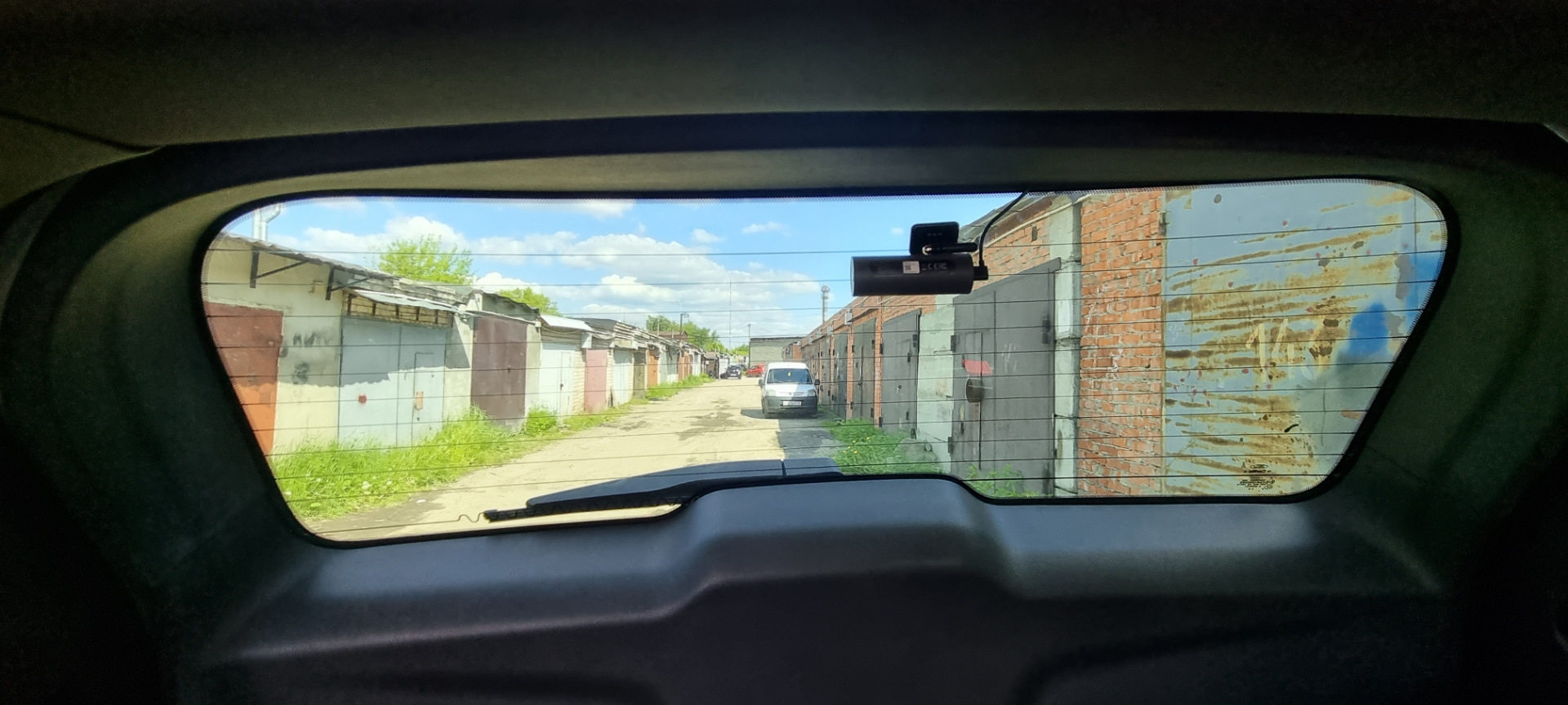

Правда задняя дверь у меня хорошо хатлнирована но в светлое время суток видно все отлично, ну а в темноте со светом фар все равно не разглядеть номера даже без тонировки.
Теперь защищен со всех сторон 😁

Добрый день. Подскажите пожалуйста, как вы подключили регистратор на крышке багажника, от чего запитали и как тянули провод ?
Спасибо!
Добрый день, по потолку тянул через весь салон а под потолком была фишка 5v на 2 USB выхода подключенная к люку который засыпает после закрытия машины, но думаю можно и в крышке найти за что зацепиться, главное найти тот плюс который отключается после закрытия машины а с этим у эксплорера проблемы)
Спасибо. Планирую 2й регистратор подключить на крышку багажника, хочу сделать красиво и без колхоза
Т.е передний регистратор пишет сам по себе, а задний сам по себе на флешку?
Да

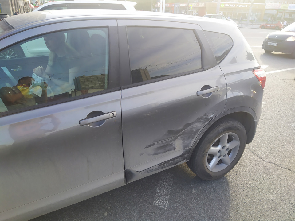

П***)) мне тебя жалко
Тоже мадама недавно присандалила в бок… Но слава богу вытянули без покраса.
