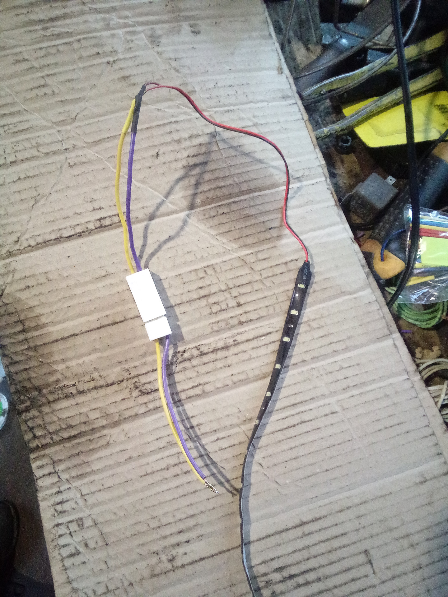

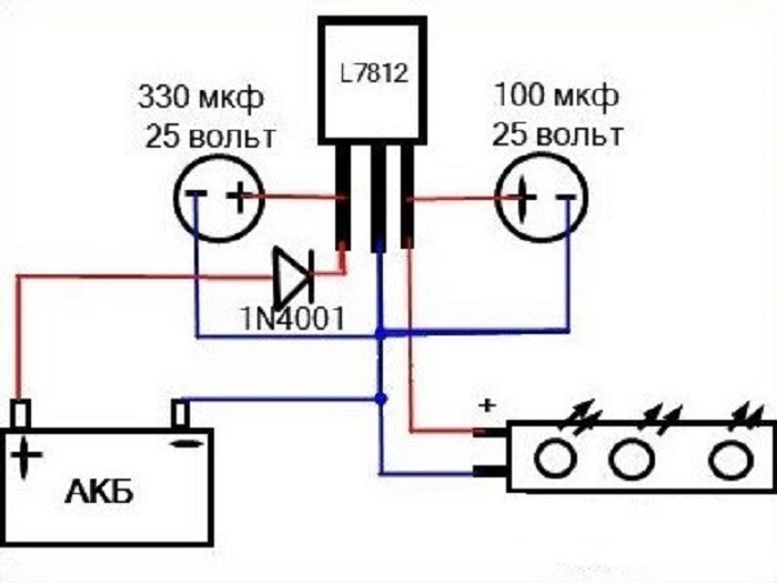

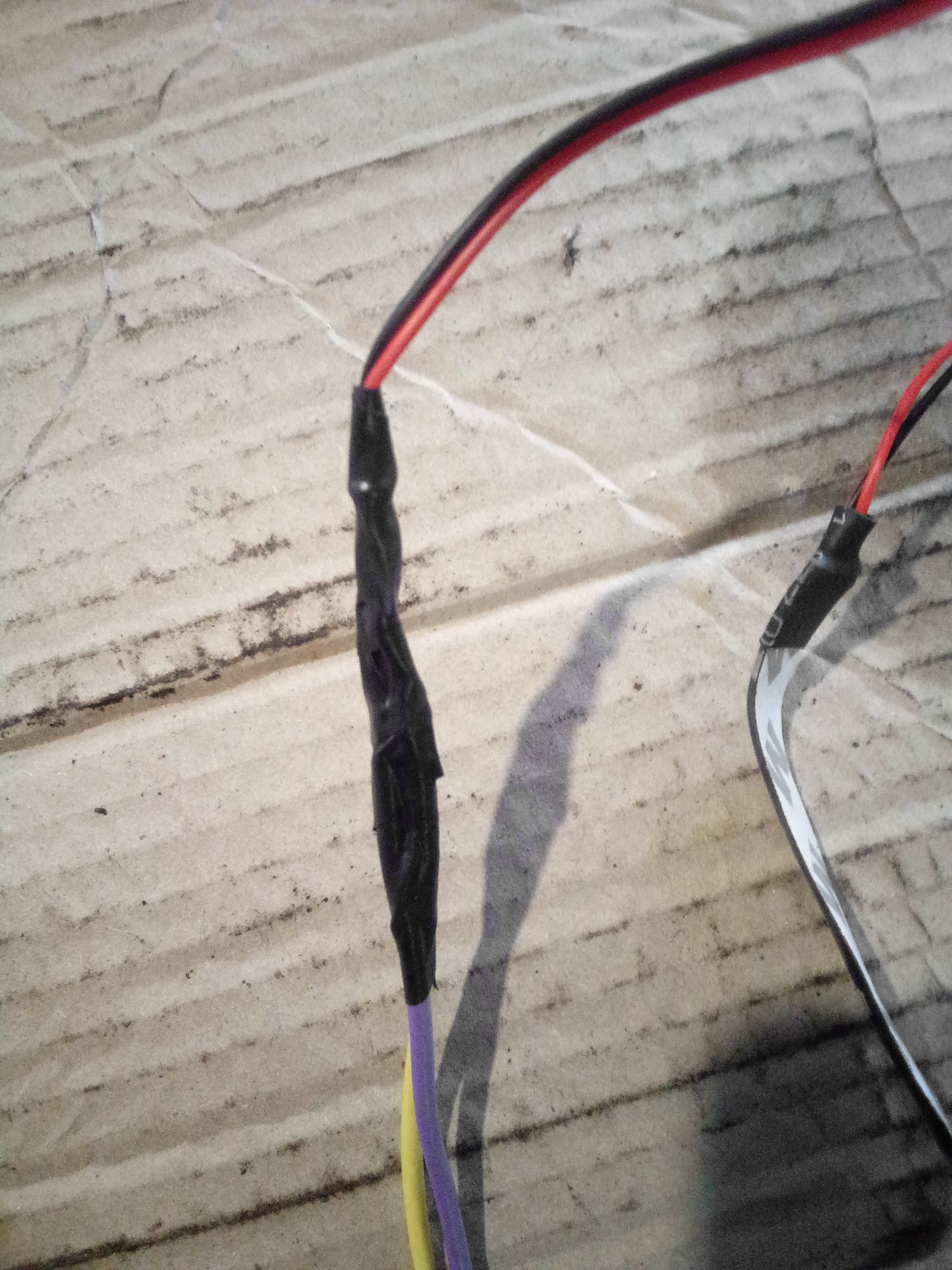

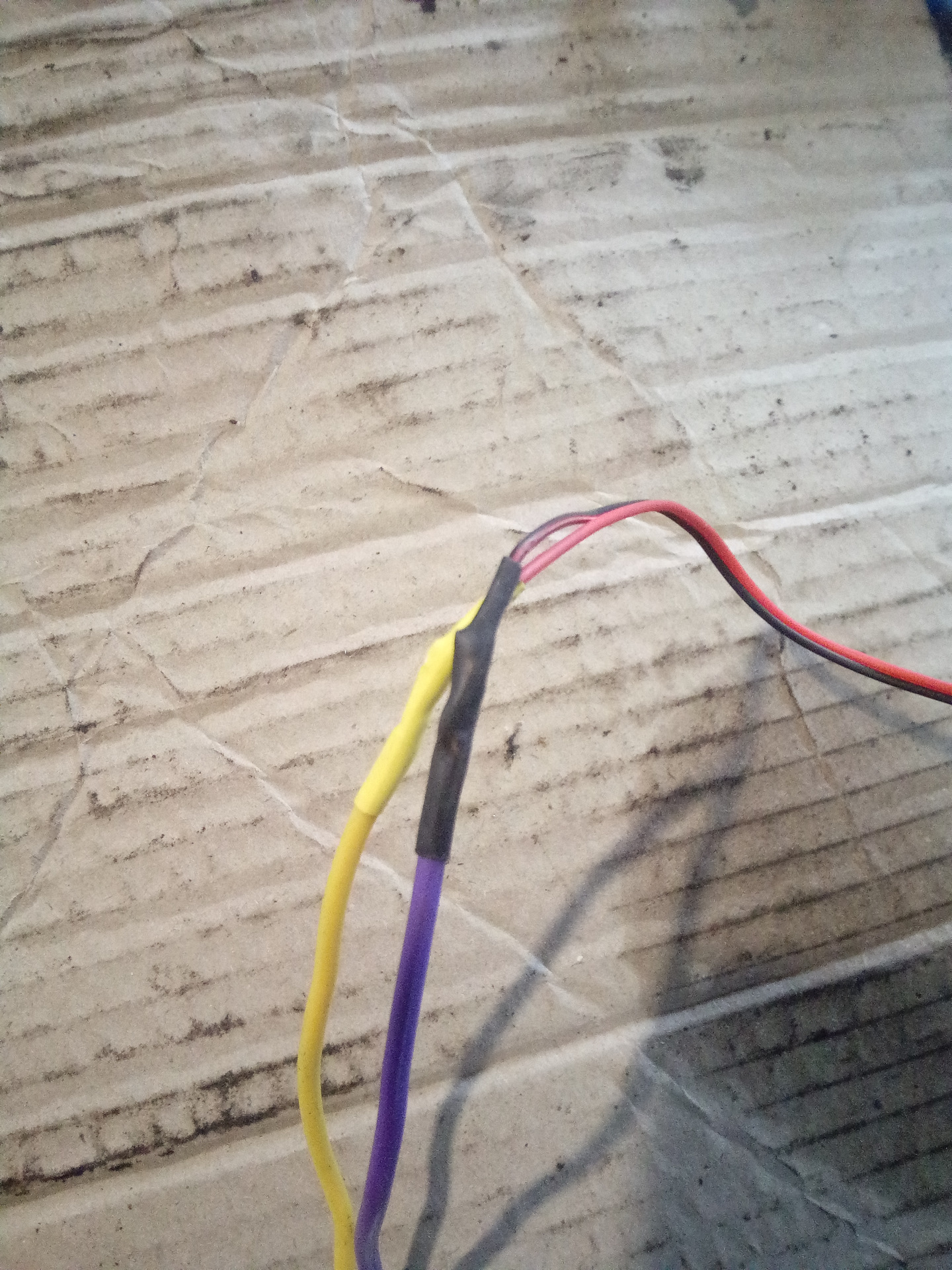

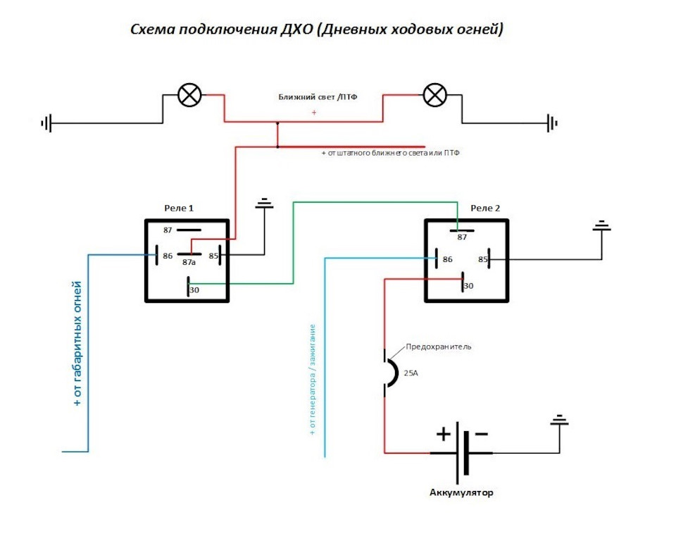

Все здрасти! Предисловие банальное, забыл разок выключить свет приехав на работу, высадил АКБ, решил поставить ДХО, к тому же лежат уже давно. Купил конечно самые дешёвые — по 38 ₽ . Спаял выпрямитель на крене, но забыл/забил поставить диод на провод от гены на лампочку. Хотя диод лежит уже спаянный с контактами мама/папа.

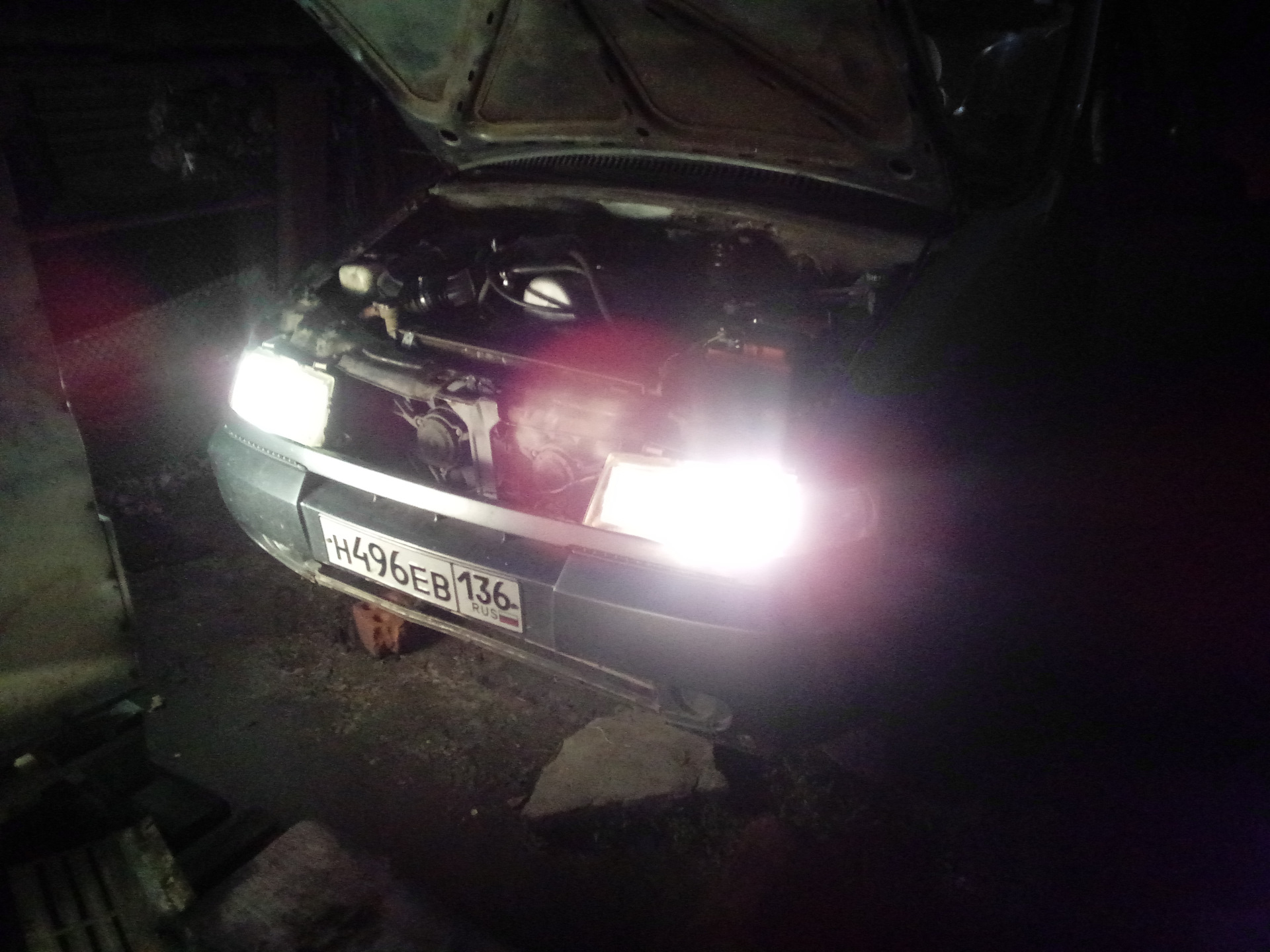

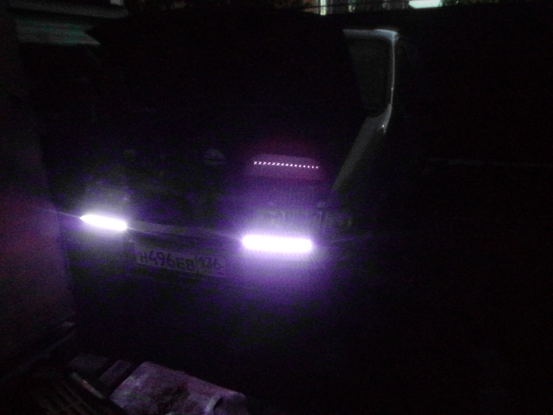

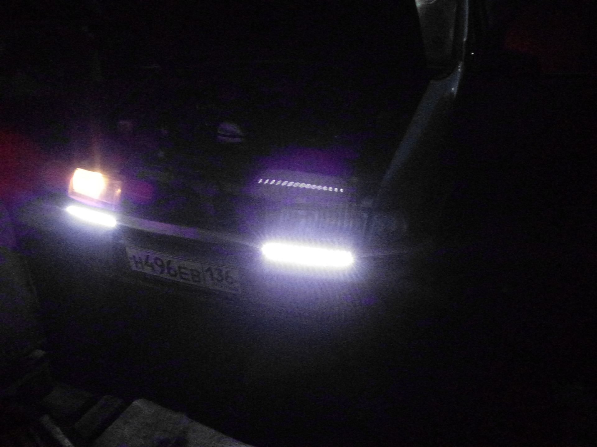

А на 86 к-кт 5ти к-го реле подключил провод не от габаритов, а от ближнего света, в результате дхо включается с началом работы двигателя, горит при включении габаритов и гаснет при включении ближнего. В планах сделать ещё отключение при поднятии ручника.
Проездили я так примерно месяц, а вчера приехав домой, заглушил мотор и пошел открывать ворота. Оборачиваюсь и вижу что дхо горит, а такого быть не должно. Загнал машину во двор, взял тестер, подключил к проводу от гены, а на нем вместо минуса, плюс 12в. Завел мооор, поменял напряжение — плюс 12,10в. Снял клеил с аккумулятора мотор заглох. Сегодня придут с работы, буду вновь снимать гену. На этом пока всё. Всем добра и полного бака.
