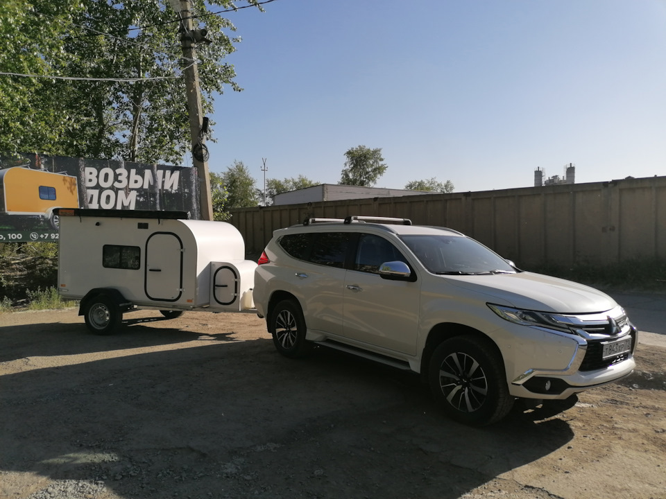

Итак моя кибитка носит название "Кочевник-1". Все в тему (см. цитату из Вики в начале записи).
Базовый ценник на момент заключения договора в конце февраля — 220 тысяч рублей. Это фургон на рамном шасси с ящиками внутри спальника и кухонным отсеком со столешницей и ящиками. Размер фургона: длина 3,6 м, ширина 1,5 м, высота 1,3 м. Внутри получается спальное место 2 на 1,4 м. Плюс кухонно-багажный отсек и ящик-рундук (опция) на дышле. Общие габариты по длине 3,9 м, высота 1,9 м, ширина по внешнему краю колесных крыльев 1,99 м. Да, небольшой и компактный. Не выступает за габариты авто. Колея конечно не совсем совпадает с колеей Спорта (1,76 м против 1,52 м), но думаю это не так страшно.

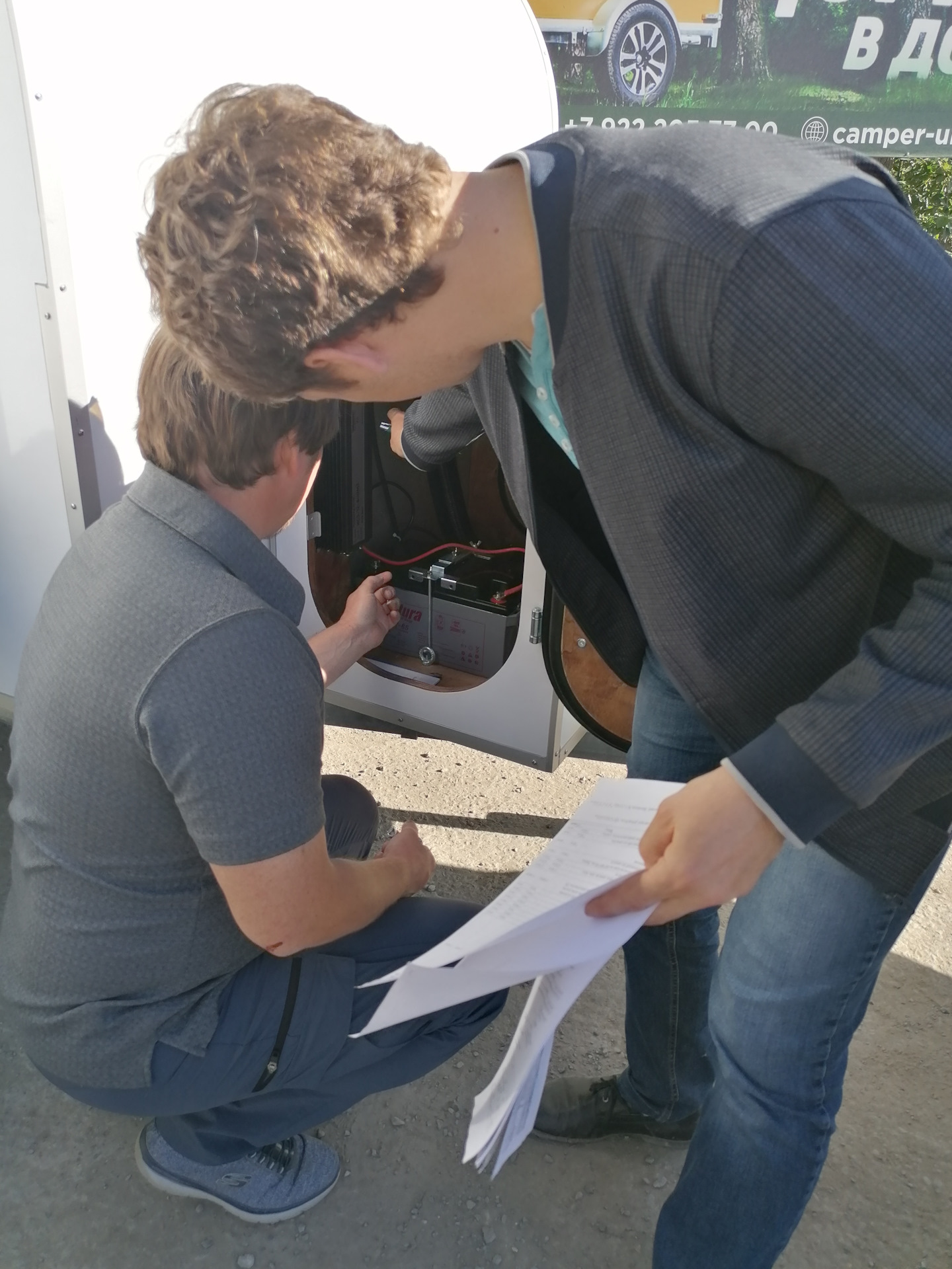

2. Из электрики на крыше солнечная панель на 180 Вт с контроллером заряда Delta. В рундуке аккумулятор AGM-100 и инвертор 220V на 600 Вт. Два блока розеток на 220V: один в кухне, второй в спальном салоне. Также разведено 12V в кухне и спальном отсеке. Подсветка в салоне, кухне и внешний светильник по правому борту около двери (включение из салона).

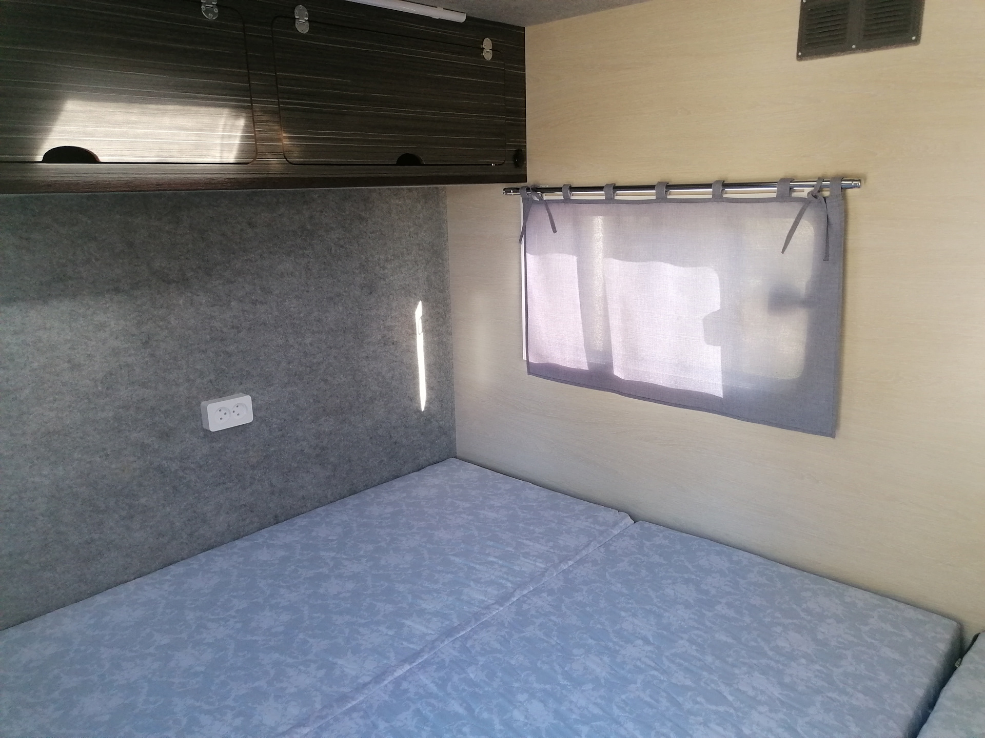

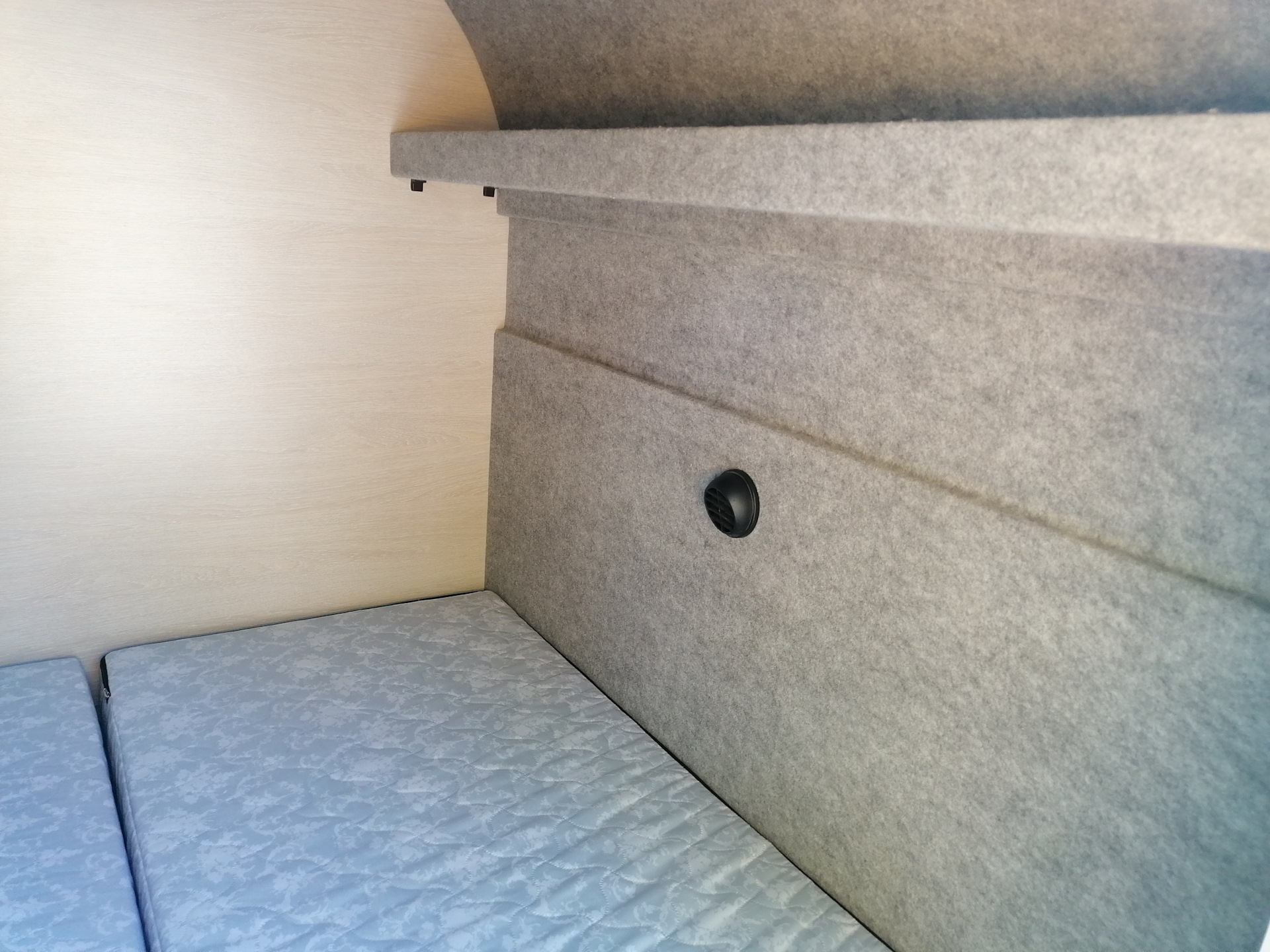

3. В спальном отсеке матрас, который можно сложить как небольшой диванчик, раскладной столик, полочка для вещей, вещевые ящики, два окна со сдвижными форточками, противомоскитными сетками и шторами. Дверь одна (по правому борту). Вторую решил не заказывать, использую потом район левого борта для крепления чего-нибудь навесного. Еще в спальнике люк Дометик с функцией частичного и полного открытия, а также противомоскитной и противосолнечной шторками. Есть крючки для вещей. Отделка пластик и автокарпет. На полу линолеум.
4. Как уже написал выше в рундуке на дышле аккумулятор с инвертором и отопитель Планар. Рундук имеет две дверки. Места там много. Планирую сделать съемную полочку, чтобы можно было складывать какие-либо вещи, не мешая аккумулятору и отопителю. Сейчас туда легко входят складной стол, небольшие складные стулья и прочая мелочевка, инструмент например (топорик, складна лопатка и пр).
Отсек герметичен, ибо все склеено между собой, по наружной части корпуса все стыки промазаны герметиком и закрыты металлической полосой.

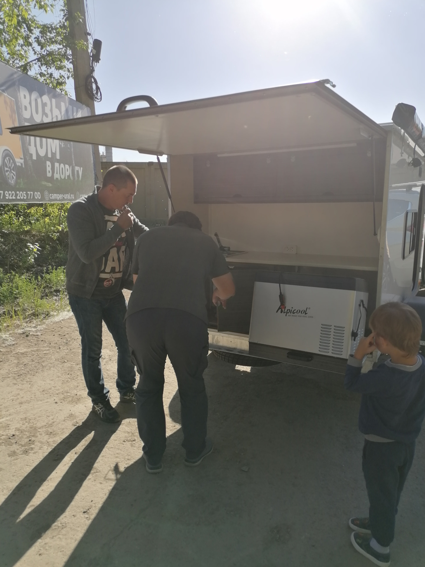

Не стал заказывать кухонное оборудование. Производитель предлагает устанавливать например совмещенную с раковиной плиту Дометик. Но это потребует дополнительно ставить газ. А значит и цена растет, плюс полностью пропадает место под столешницей, ибо правая часть в моем варианте занята холодильником. Так получилось, что я изначально планировал поставить в прицеп холодильник Alpicool на 25 л, о котором есть запись в БЖ. Мне сначала отказали в изготовлении выкатной полочки под него, я уже думал делать сам. Но как раз к моменту начала сборки моего прицепа, ребята из Каменскавто сами разработали конструкцию такой полки под холодильник и стали предлагать к качестве опции к прицепам и холодильники Alpicool. В общем и мне сделали, как в своих новых вариантах. Это говорит о том, что производитель не стоит на месте и ищет новые варианты. Кстати, когда забирали прицеп из цеха, подъехал Антон, который, как я понимаю идейный вдохновитель проекта, а заодно и директор фирмы. Он сказал, что в уже в ближайшем будущем планирует расширить систему водоснабжения и ставить большие баки на 70 л в базе под полом, и что первая партия таких баков у них уже есть и видимо скоро новые прицепы будут оснащаться такой опцией. Сразу скажу, что в нынешнем варианте 20 л мало, плюс этот бак-канистра никак не крепится. Тут буду думать как переделать.

У меня холодильник-морозильник. Может замораживать до -20. С отдельной морозилкой автомобильные стоят ну очень дорого. И скорее всего это будет газовый Дометик, Трума или еще что. Ну тот еще вопрос габаритов и веса. Начнешь ставить все, полезет масса и пр.
Насчет мобильных кондиционеров ничего сказать не могу. По умолчанию в фургоне установлены две вентиляционные решетки на правом и левом бортах, открываются боковые окна, плюс люк Дометик с тремя положениями вплоть до полного открытия. Можно конечно было заказать люк с вентилятором. Кому-то в Каменскавто такой ставили. Но сейчас есть еще проблема с дефицитом комплектующих из-за проблем с доставкой. Я смотрел многие сайты по комплектующим для автодомов и трейлеров, так почти везде: работает по фактическому наличию. Т.е. каталоги сейчас не очень актуальны, много чего просто не возят в страну.

И да, запаска у меня есть. На стоковых колесах 195/65-15 прицеп стоит ровно с машиной. У меня машина по подвеске сток и колеса сток. Если ставить другие колеса на прицеп, боюсь что немного задерется. Грузить-то его особо нечем.
Не задирай колёса у прицепа. Увеличивается нагрузка на ТСУ, его износ в шарнире ускорится и машину телепать может быстрее из-за высоты лишней.
