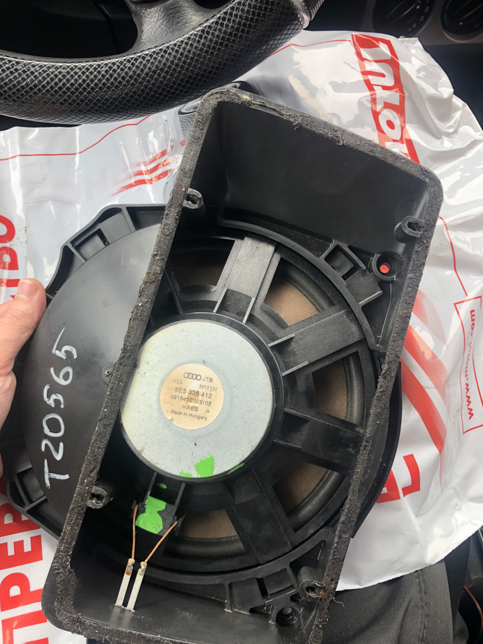

В начале мая после свадьбы друга 😃тёплым солнечным деньком)решил я для души навалить музычку, и услышал как саб начал хрюкать 😞
Тем кто не знает : на любом видео звук Бассов будет пердежом 😁, на видосе в принципе слышно что саб и так как то играет не очень и переодически хрюкает!

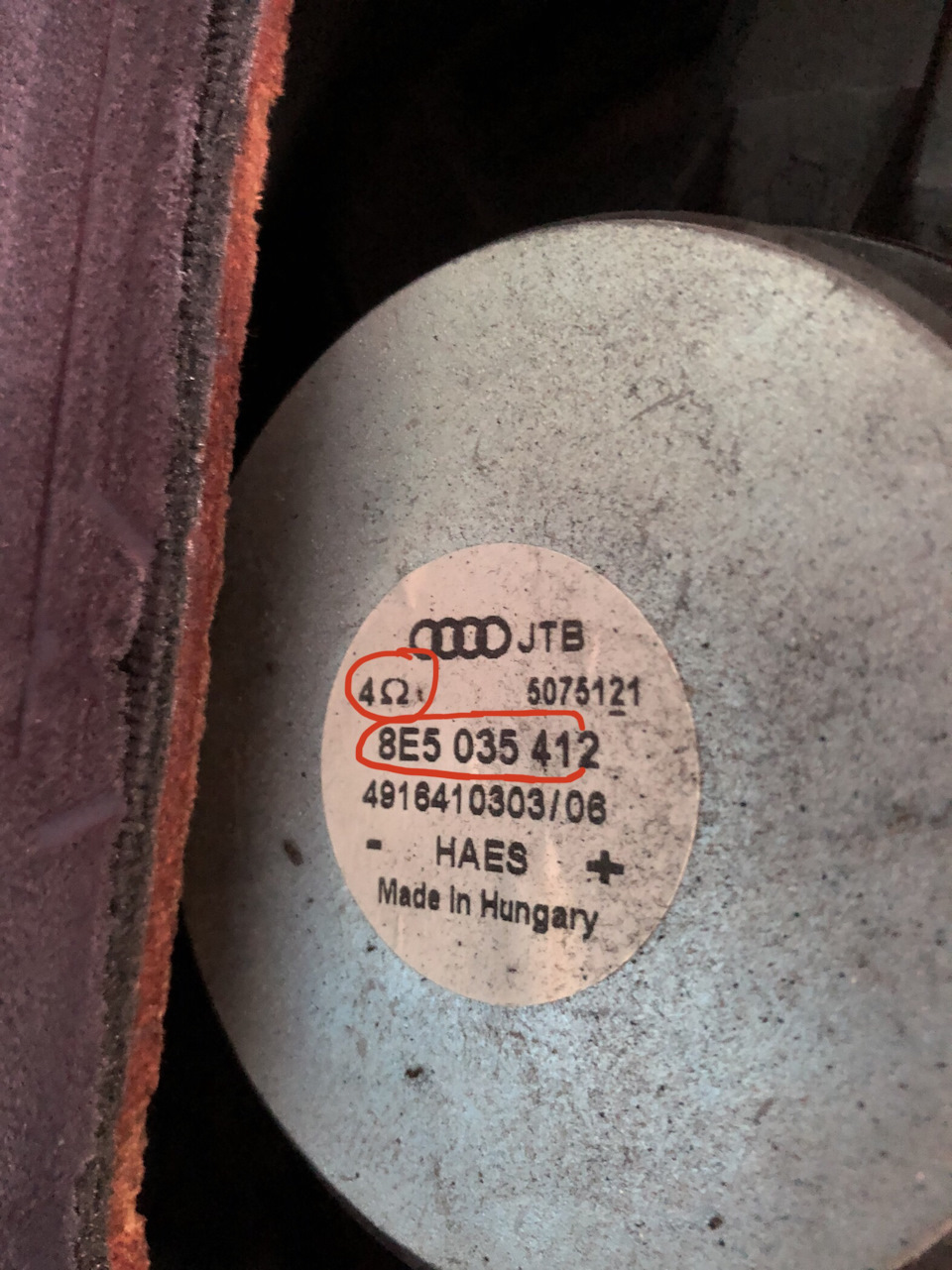

Я давно задавался вопросом поменять его на что то по лучше, по мощнее (тем более после бывший машины с автозвуком я долго привыкал к штатке в Ауди, бассов не хватало)))ну помимо бассов ещё бы громкости звука добавить 😁.Обычно ставят другой саб в коробе в багажник, кто то от штатных проводов подключает, кто то через преобразователь, у кого то стоит магнитола не штат и с ней можно разгуляться)мне же хотелось сохранить в заводском виде плюс переодически мне нужен пустой багажник, короче ничего путного я не нашёл, кто то советовал купить маленького диаметра и воткнуть в полку, но мне хотелось сначала в живую послушать у того кто так сделал а потом уже лепить себе! Я так понимаю мой саб давно потихоньку помирал, если сравнивать с звучанием нового саба.С магнитолой рнсе если прибавить звук на всю приходиться убавлять бассы так как он не вывозил и слышно искажение (можно конечно настроить одним разом и это будет по минимуму и ощущать нормально саб я буду когда звук на всю будет, но лично мне хочется слышать этого маленького сабика всегда и отчетливо)вообщем не знаю либо из за его возраста или искажение не всегда слышного теперь саб идёт в помойку.Разновидностей штатных Сабов много и хз чем они отличаются, понятное мне отличие это на 4 ома как у меня и на 2 ома, экспериментировать не особо хотелось дабы не ухудшить басуху в тачке 😁, поэтому снял декоративную сетку с полки и сфоткал номер саба
Новый саб это конечно хорошо но ценник от 8 тысяч и выше чего то не по мне, я бы ещё согласился на какой нибудь по мощнее за такую сумму а не за штатный)поэтому вперёд на просторы авито )там нахожу за 1000 руб)цена подарок, хоть каждые пол года меняй 😅.
Перед тем как купить новый саб я его проверил, посмотрел что бы был без дыр, что бы не рваный был, в ручную его понажимал что бы было все без посторонних звуков 😉!

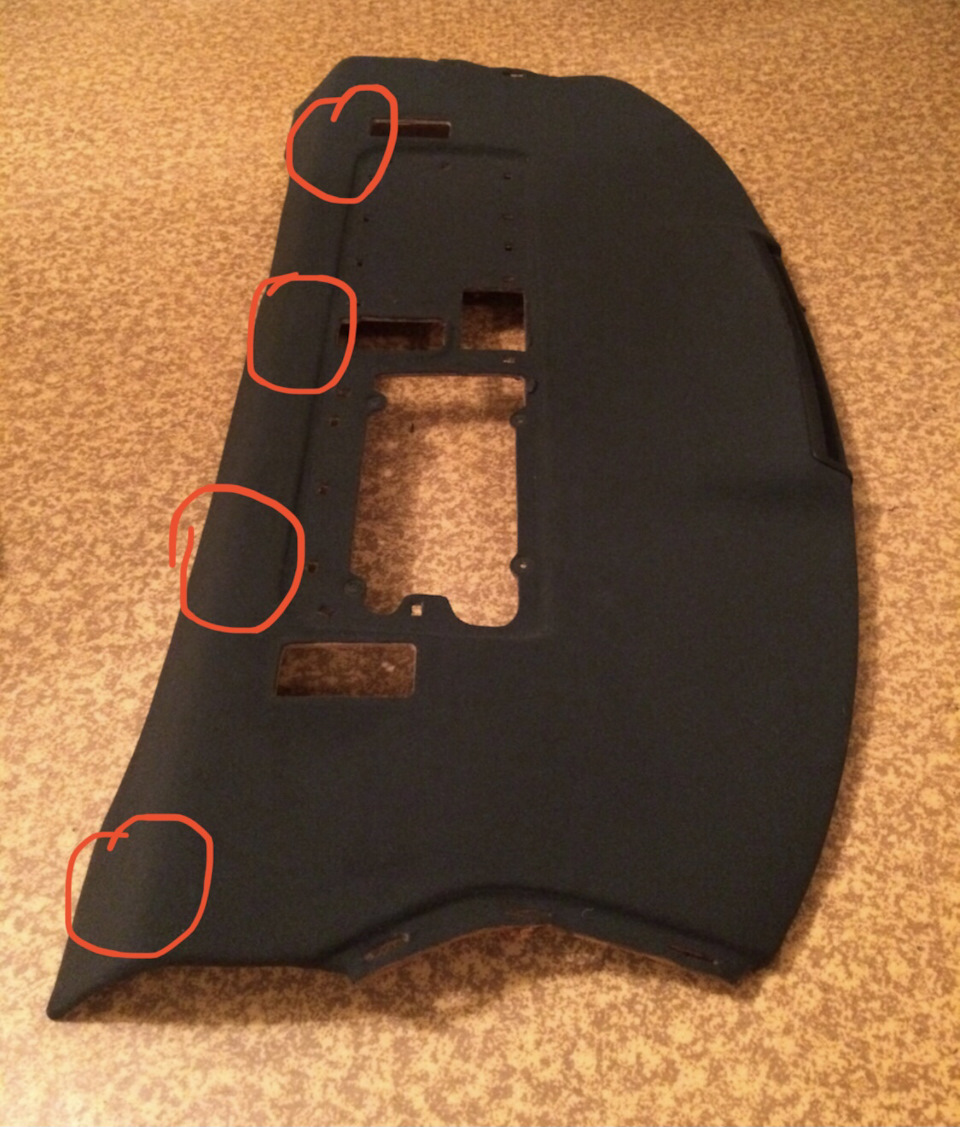

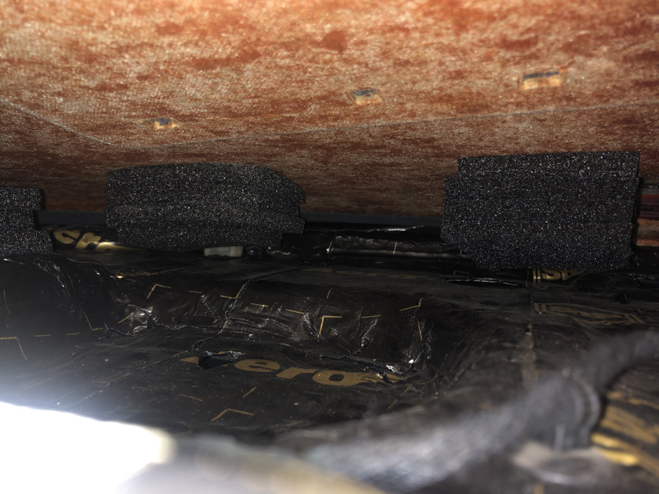

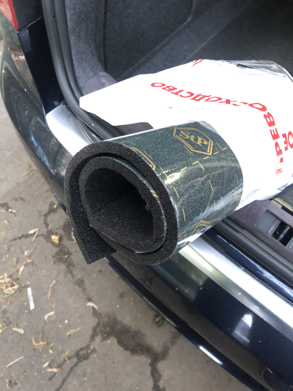

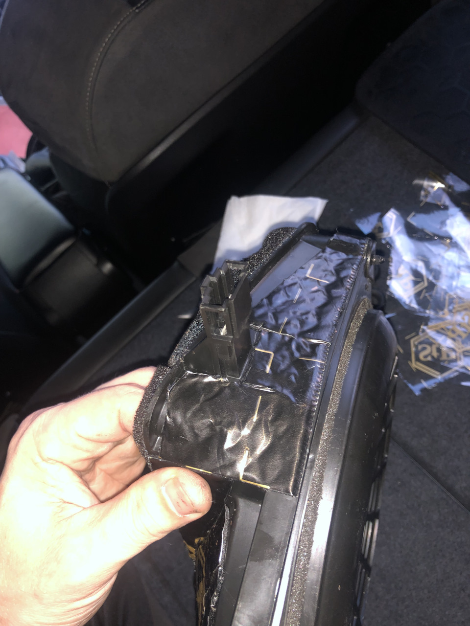

Так как нужно было снимать заднюю полку решил купить шумку как губка, что бы точно там ничего дребезжать не могло, саму полку я уже прошёлся виброй www.drive2.ru/l/520986818343075862/
Сам саб я обклеил остатками виброй
Забегу вперёд и скажу чуть стало лучше!я так проклеил все 4 динамика в дверях и ощущения бассов немного добавилось, стало больше идти вибрации, и сам бас стал чуть насыщенней, так как саб в пластиковом корпусе то естественно звук от него такое себе, типо более звонче, сейчас помимо самого крепления саба этот корпус по жёстче стал.С этой шумкой стало более по глубже, более кайфовее, более как бы сказать 🤔по качественнее чтоли!короче немного но улучшил!Для примера: когда меняют штатные колонки которые в пластмассовом корпусе, ставят проставочные деревянные кольца и на них уже сами динамики, и помимо новых динамиков и из за этого тоже звук уже намного лучше.
Честно желания снимать полку не особо было, там со стоек надо снять накладки да и лень было 😁.Как снять полку на драйве инфа есть.Я решил попробовать так заменить саб.
Аккуратно приподнимаем декоративную полку и потихоньку вытаскиваем саб.
Плюсом теперь если по ней постучать ничего не дребезжит 😉и она чётче сидит.Да, это простой и легкий способ, да он возможно не прям правильно, но полка лежит ровно теперь, и дребезга нет.Во многих машинах таким образом проклеивают места в накладках на стойках и т.д что бы пластик сидел четко и не дребезжал!

Родной саб же 8 дюймов?
Честно не помню, вроде да
