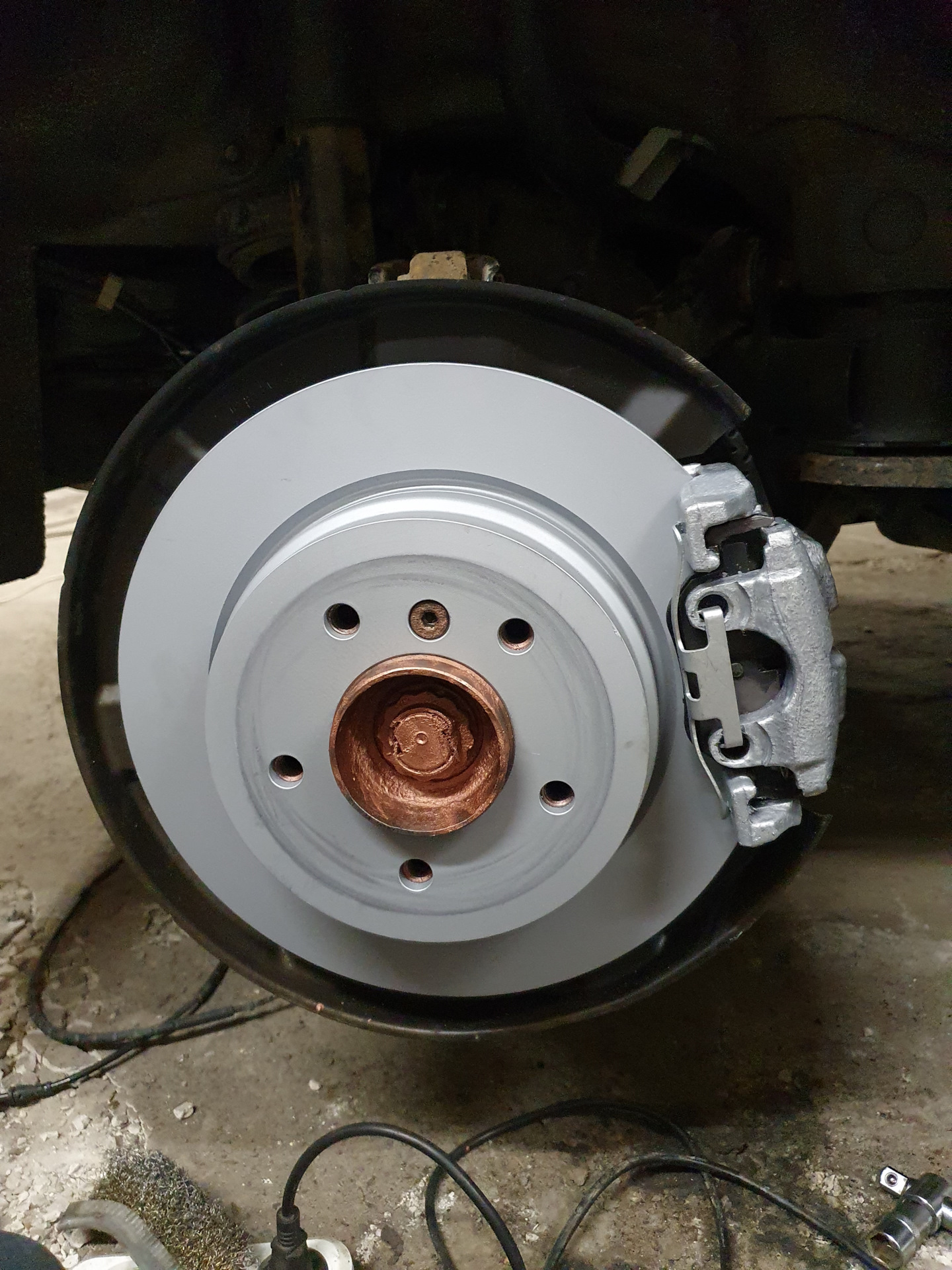

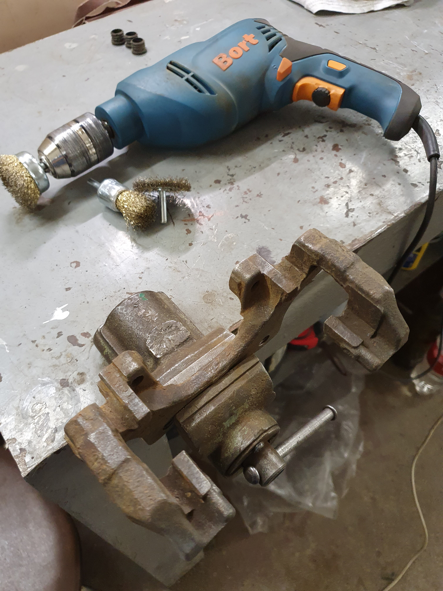

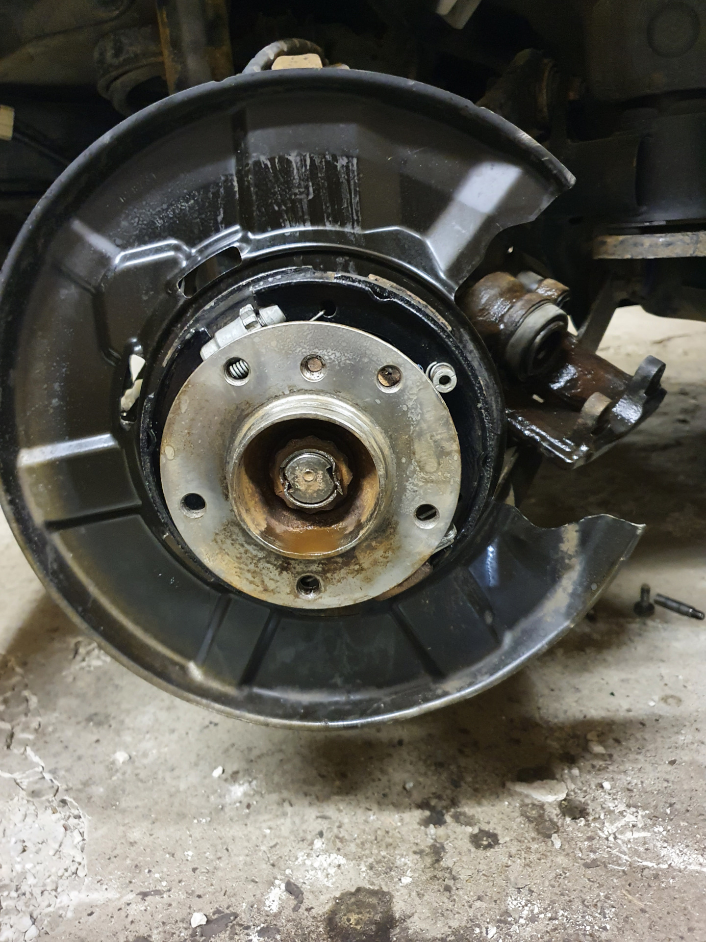

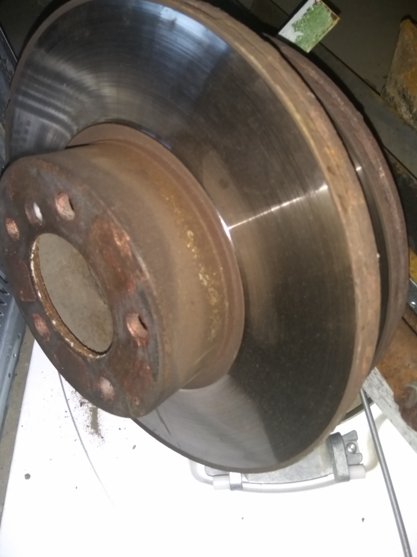

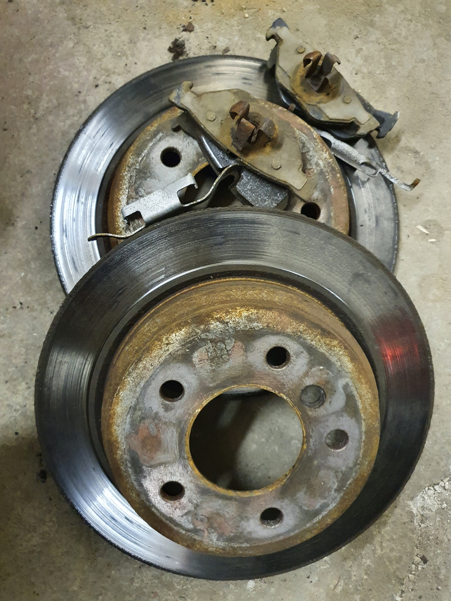

Руки дошли до тормозов. Поменял передние тормозные диски + колодки, задние тормозные диски + колодки, зачистил-покрасил скобы и суппорта, заменил тормозную жидкость.
Тормозные диски выбрал Zimmermann'ы, был положительный опыт в использовании.

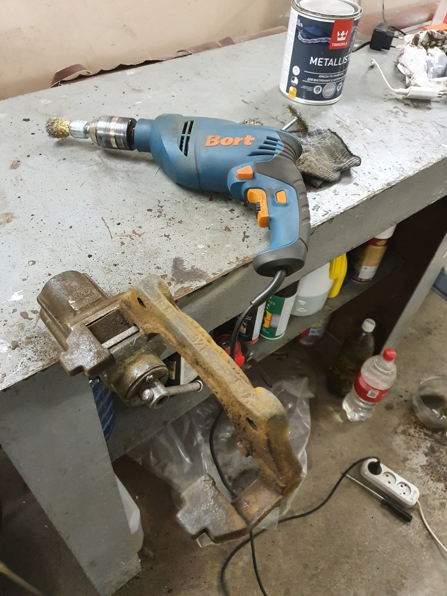

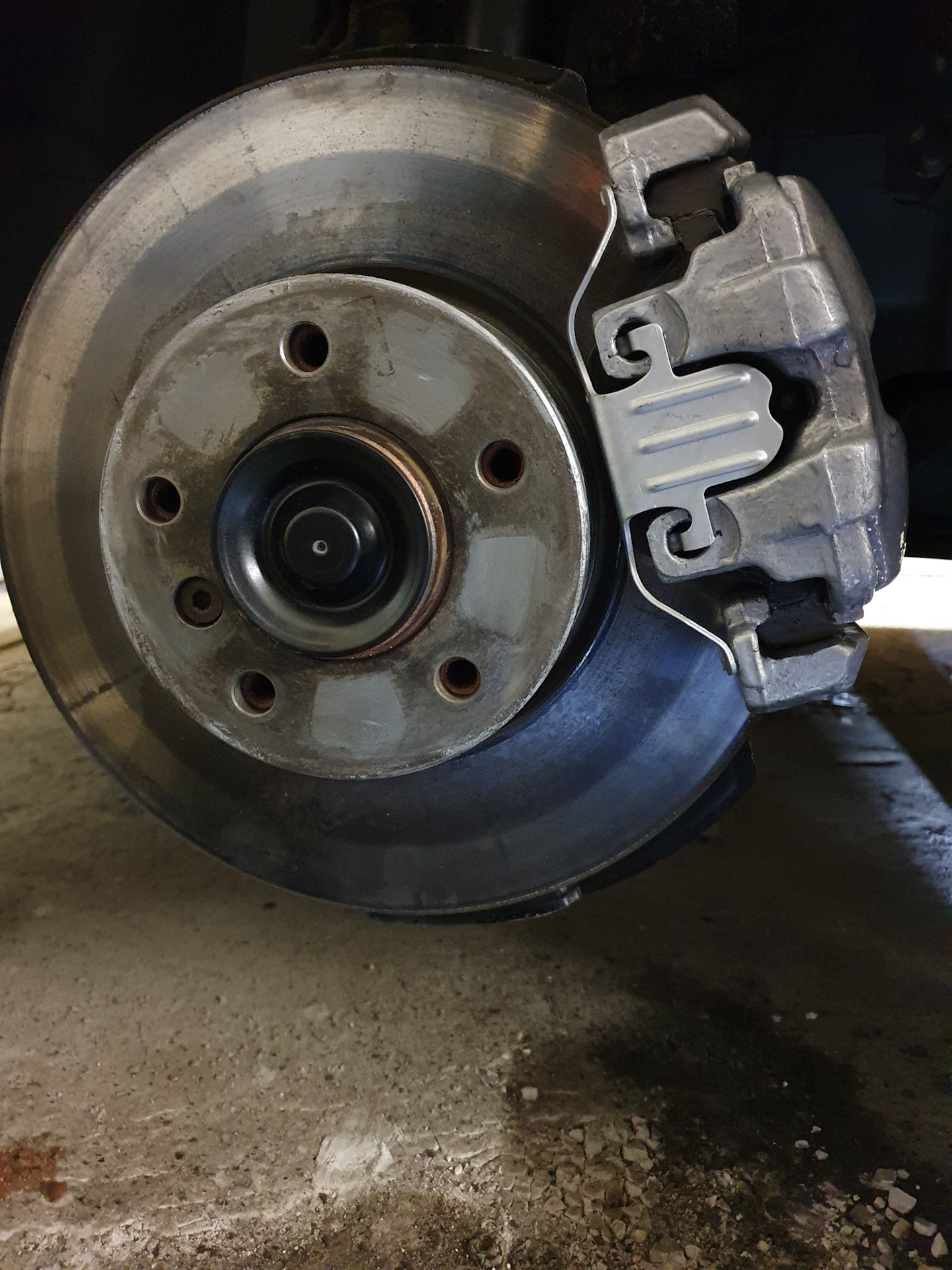

Разбирал, зачищал посадочные места, зачистил, обработал преобразователем ржавчины и покрасил скобы и суппорта.
Красил краской а-ля хамерайт, называется metallista.

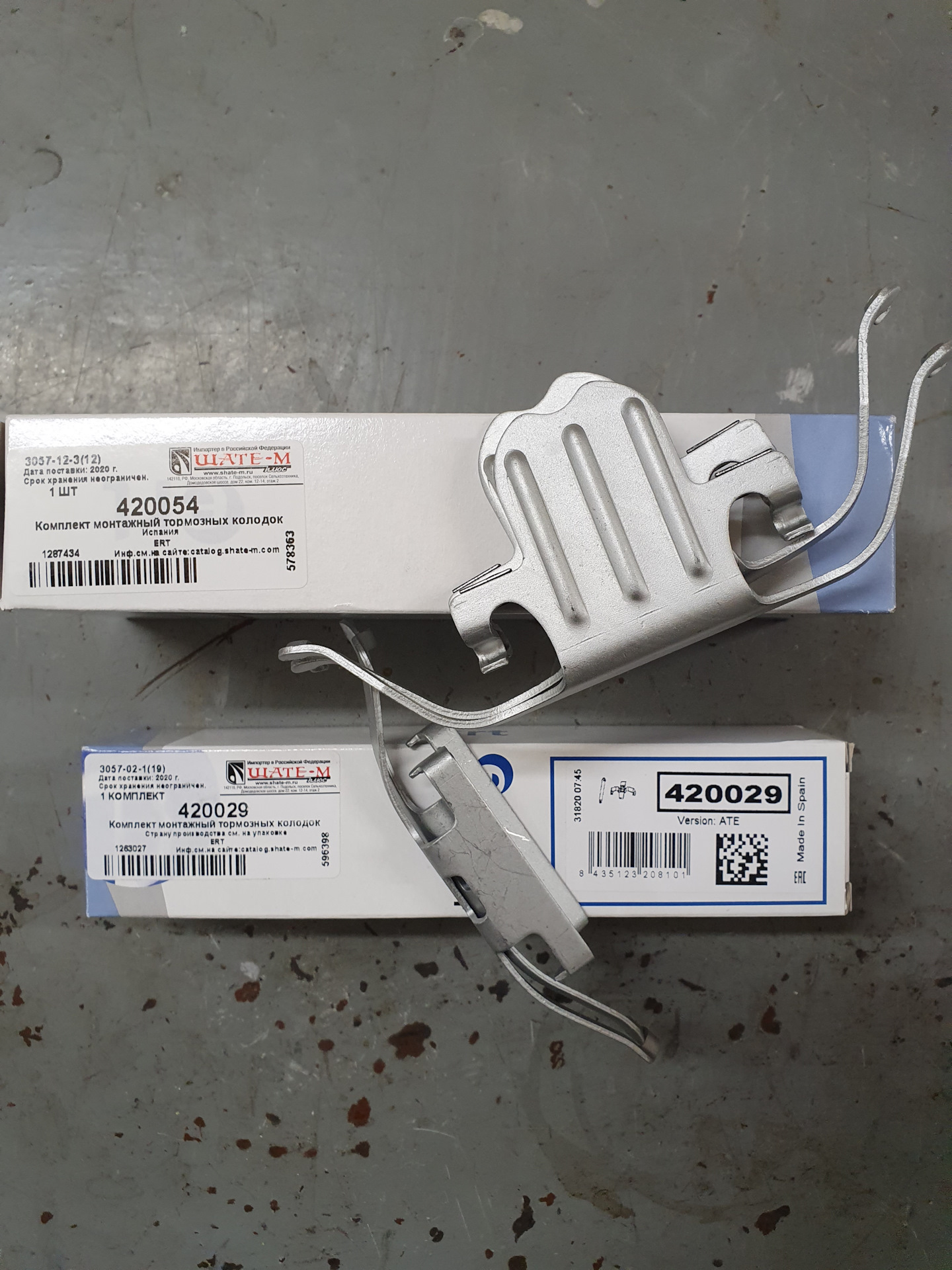

Также заменил прижимные пластины.
Делал целый день, неспешно.Промазал смазкой всё что нужно, естественно кроме направляшек😆.Плюс оставил машину на 12 часов до полного высыхания.
В итоге имеем:
Также заменил тормозную жидкость по-старинке, путём долива новой в бачок.
Брал 2 литрушки, осталось примерно 300 грамм. Потихоньку притираю 😃
