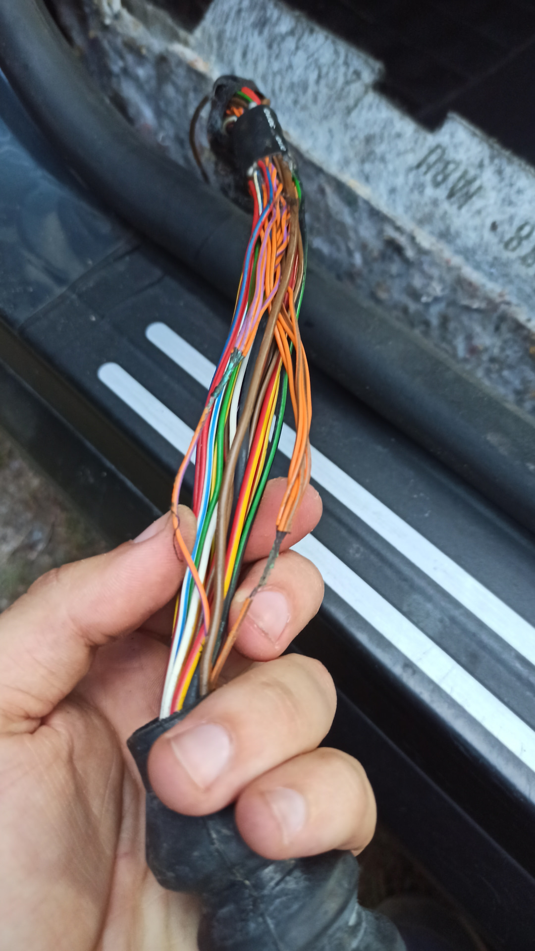

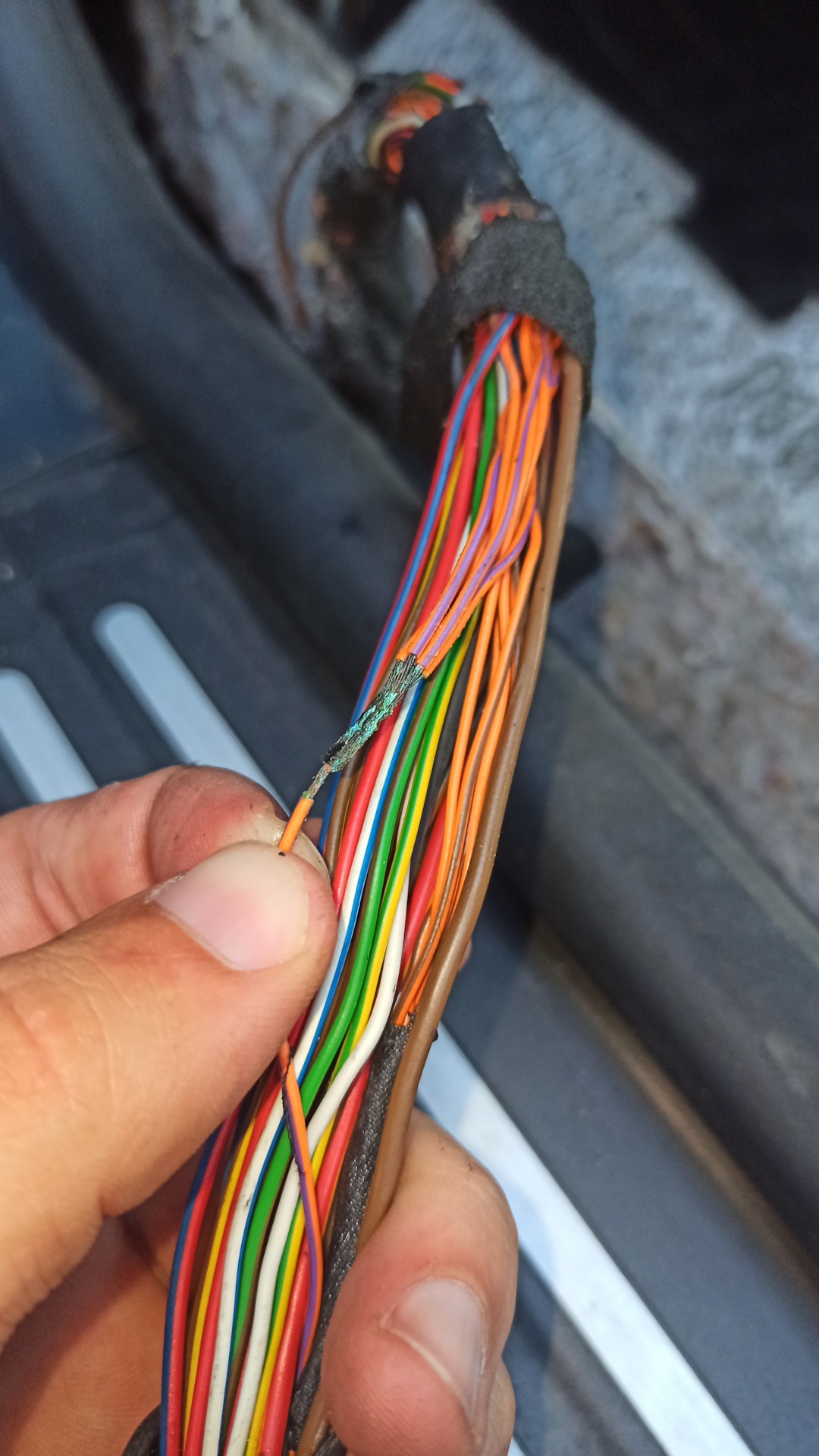

Т.к. всей электрикой в салоне и замками рулит блок комфорта в ногах водителя, то смею предположить, что проблема именно там!
И как же я был прав, когда туда залез… В это пристанище воды, гниения и блока комфорта)
Эти скрутке расположены в жгуте проводов, который идет к блоку комфорта. Их необходимо перепаять и заизолировать. Что и было сделано)
Сам блок комфорта в хорошем состояние)
Собираем все на место и вставляем ключ в замок зажигания. И о чудо! Свет горит ярко, никто больше не мычит и багажник закрывается)
