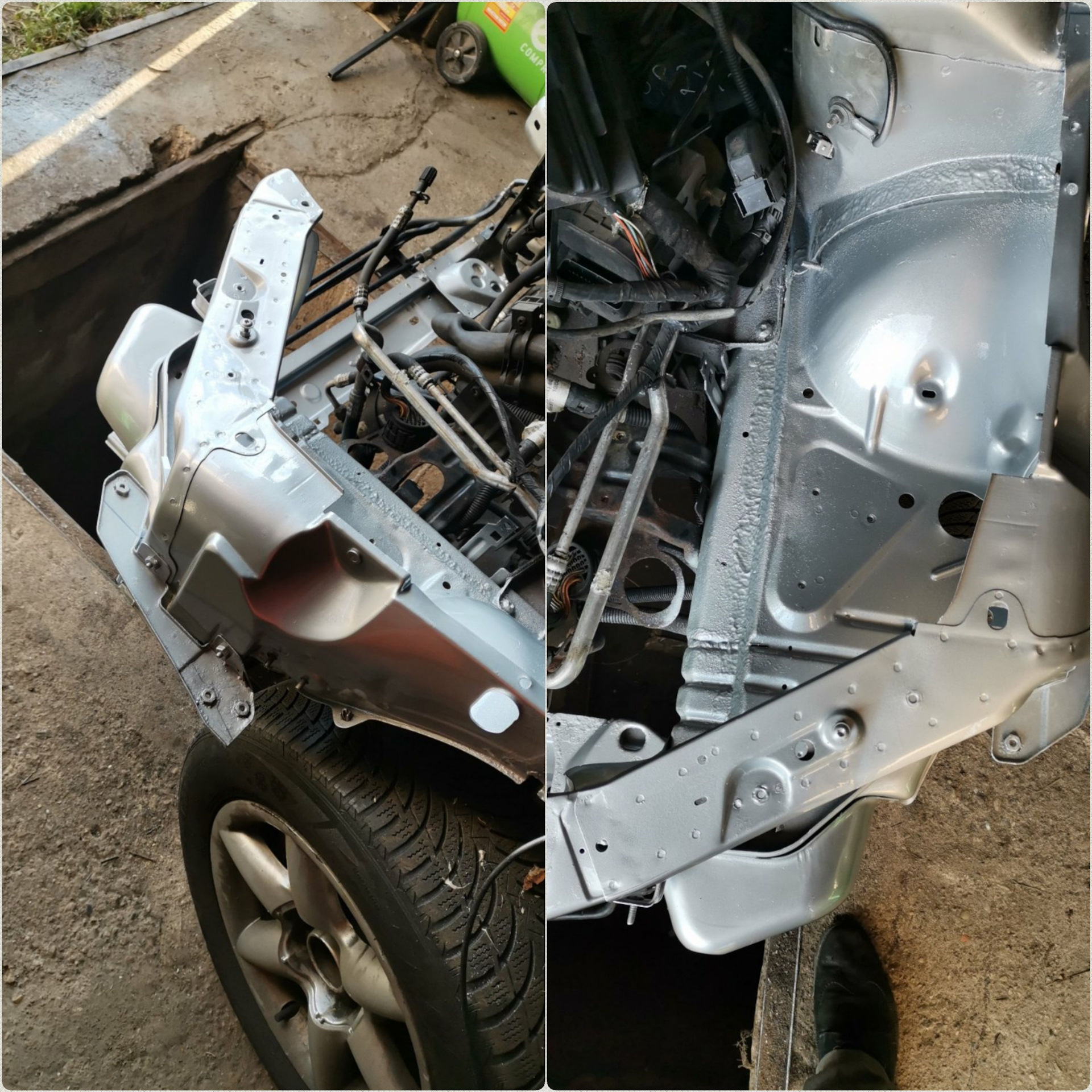

Потихоньку двигаемся к осуществлению планов на 2021 год. Машина ушла в полную покраску. И один из главных моментов для меня всего это мероприятия был восстановление зазоров передней части машины.

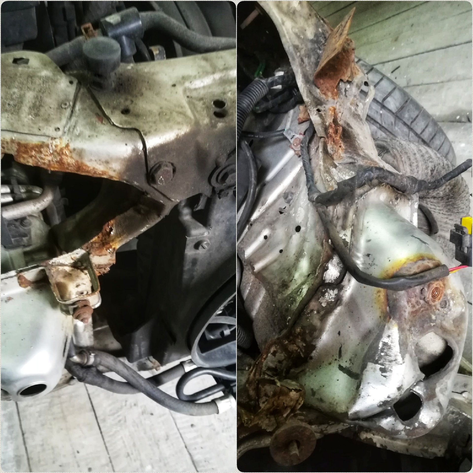

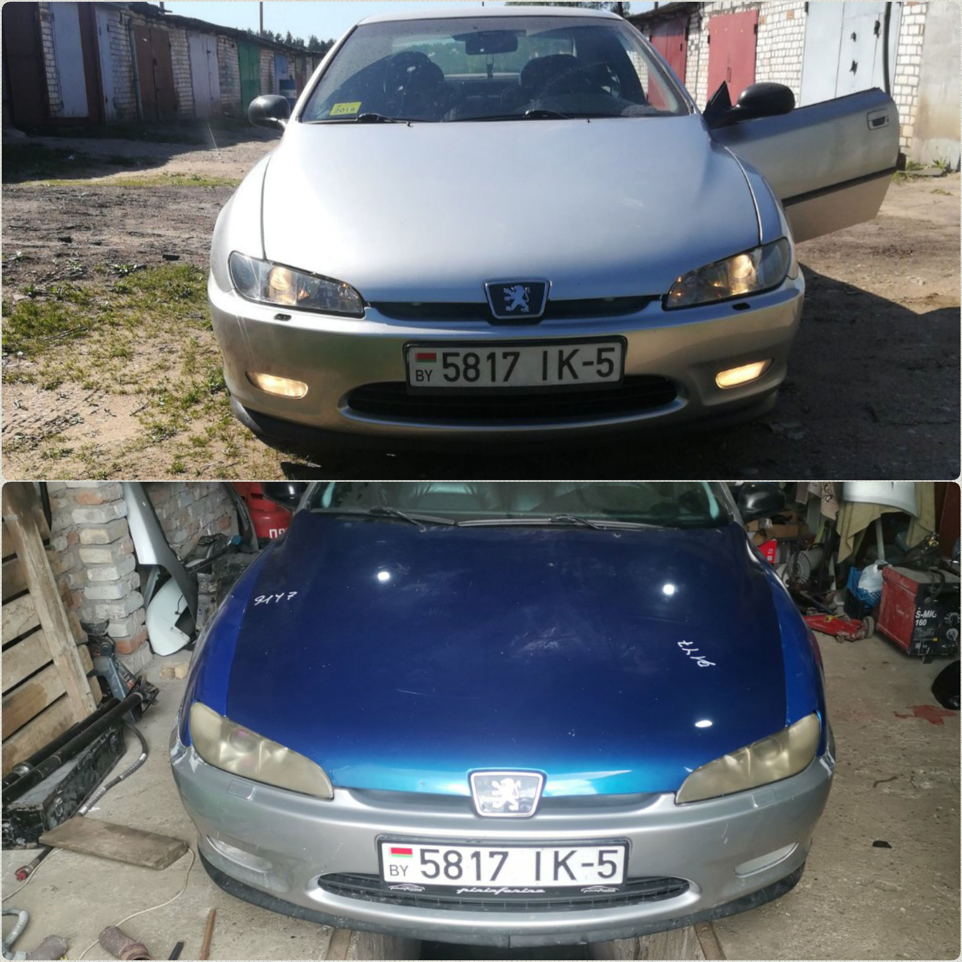

Я изначально знал, что в машине был удар в передней части со стороны водителя. Но казалось, что удар был легкий, так как по геометрии все в порядке: развал-схождение выставляются без проблем. Зазоры по передней части выставить так и не удавалось. После моего небольшого ДТП в 2019 году и ремонта переднего бампера, стало понятно в чем проблема. Вроде удар и был несильный, но он повел всю морду в сторону пассажира. Ну и ко всему добавлялись поломанные крепления фар, треснутый и порезанный усилитель бампера.

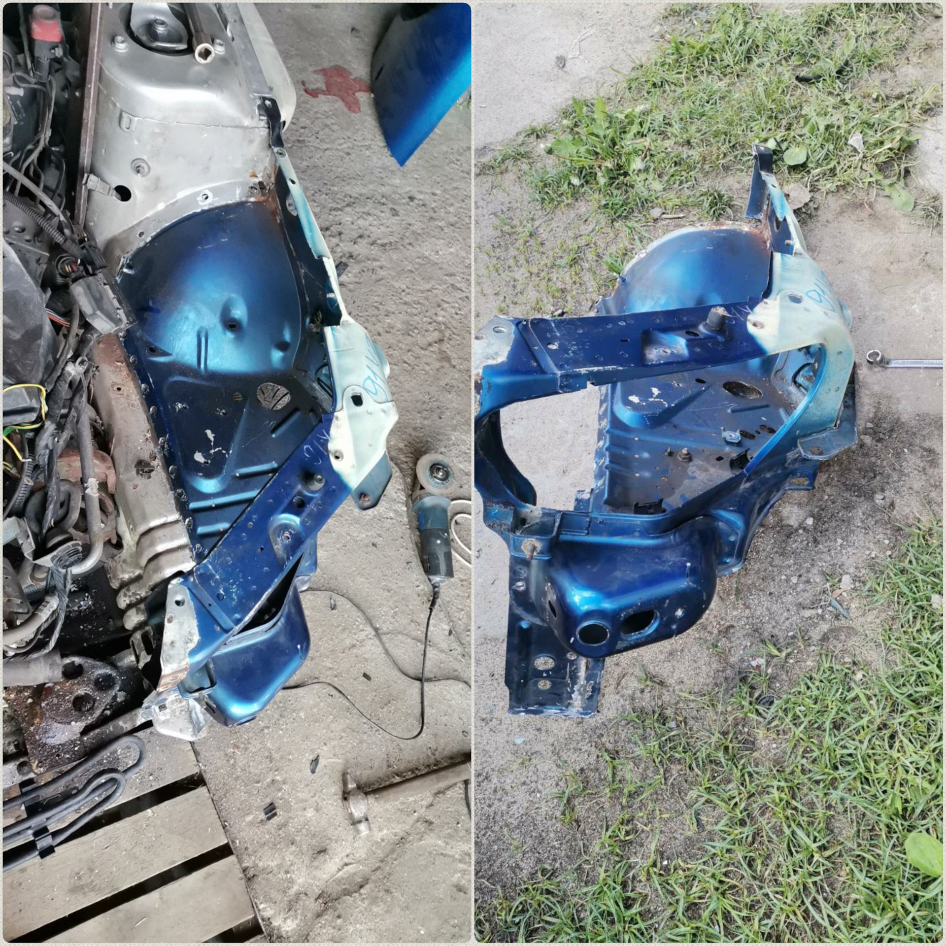

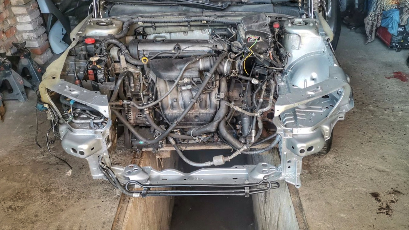

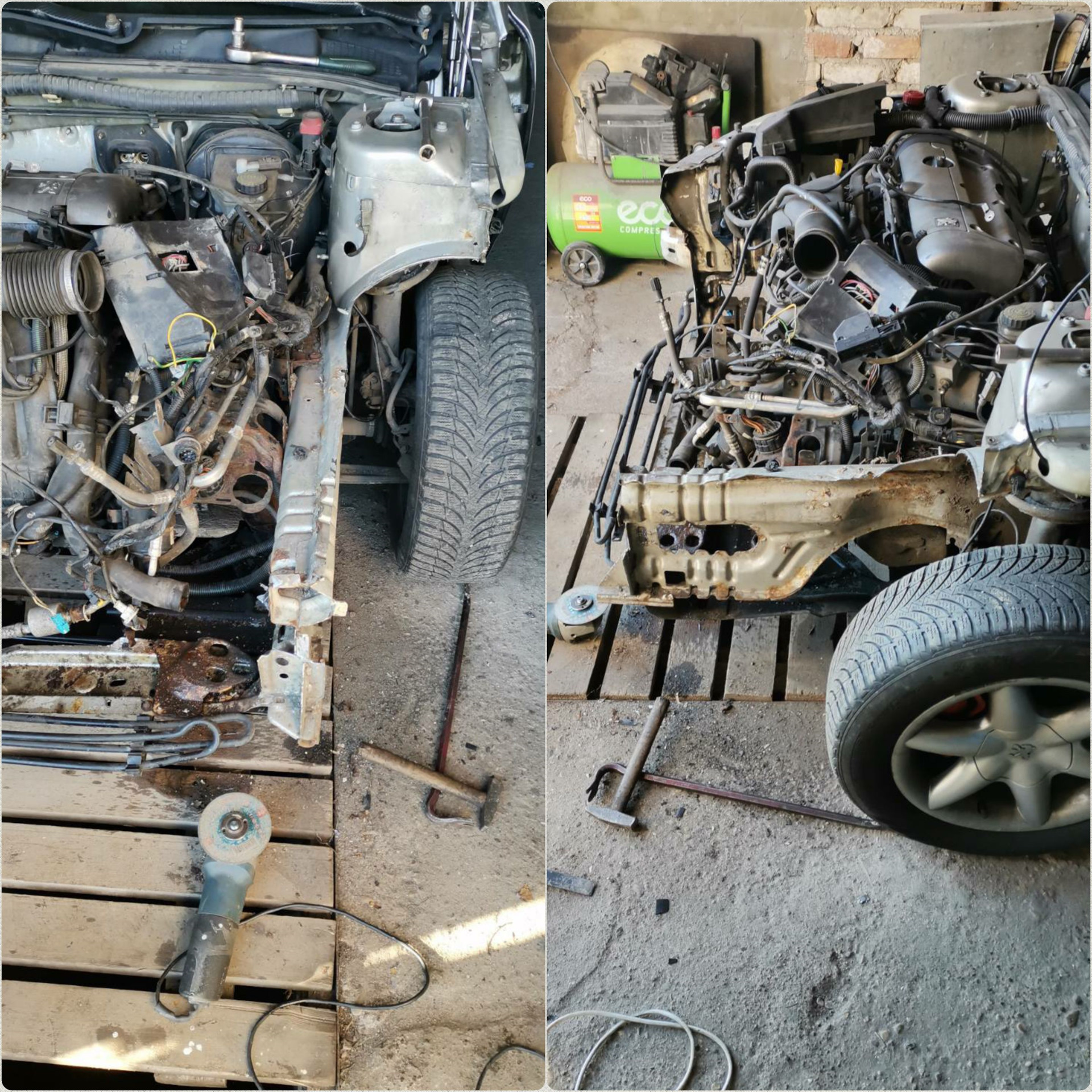

Было решено купить переднюю часть машины (лонжероны со стаканами и весь телевизор) и взять оттуда всё нужное. Но на самом деле не особо много всего пригодилось: часть лонжерона водительской стороны, очки пассажирской фары, планка под радиаторы и замок капота.
Пока что черновой вариант меня устраивает: если раньше я понимал, что в машине полностью отсутствуют какие-то зазоры, то сейчас уже приятно смотреть. Как все выкрасится, станут мои новые фары, думаю будет смотреться очень хорошо.
