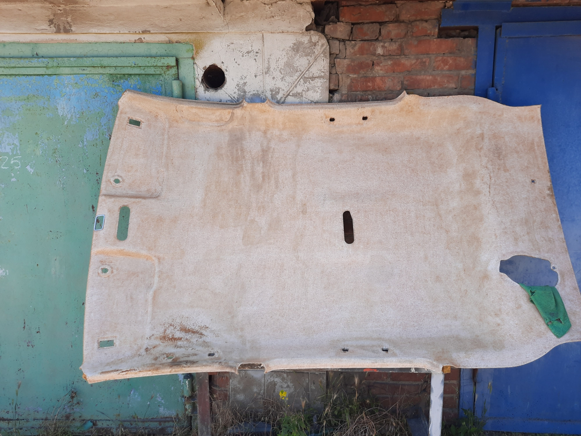

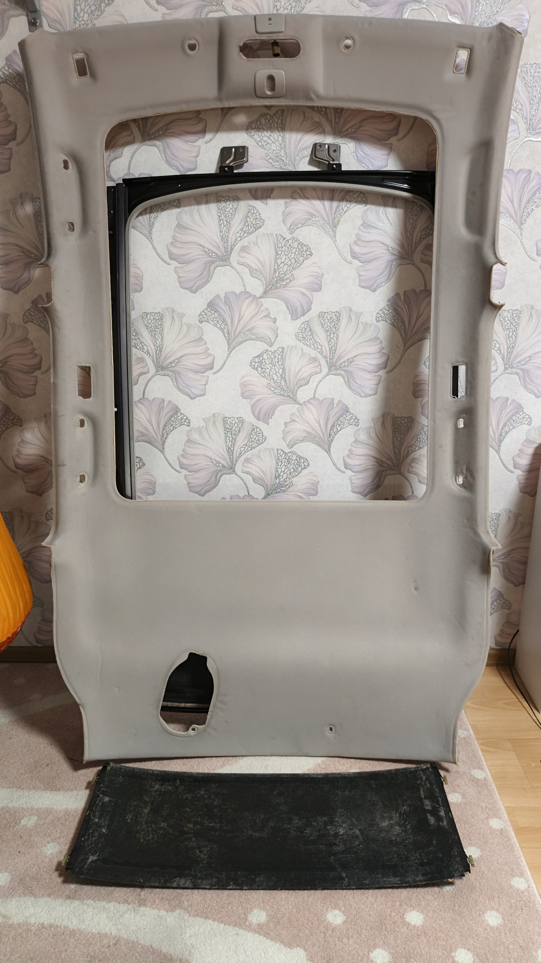

Снятие.
Ничего сложного для снятия не возникло, 2 плоских отвёртки, 1 фигурная и шпателя пластиковые для обшивки стоек.
Снимаем все плафоны, откручиваем козырьки, отщелкиваем обшивки (можно только сверху), ну и на последок убираем уплотнительные резинки и наш потолок уже висит. Доставал через багажник.

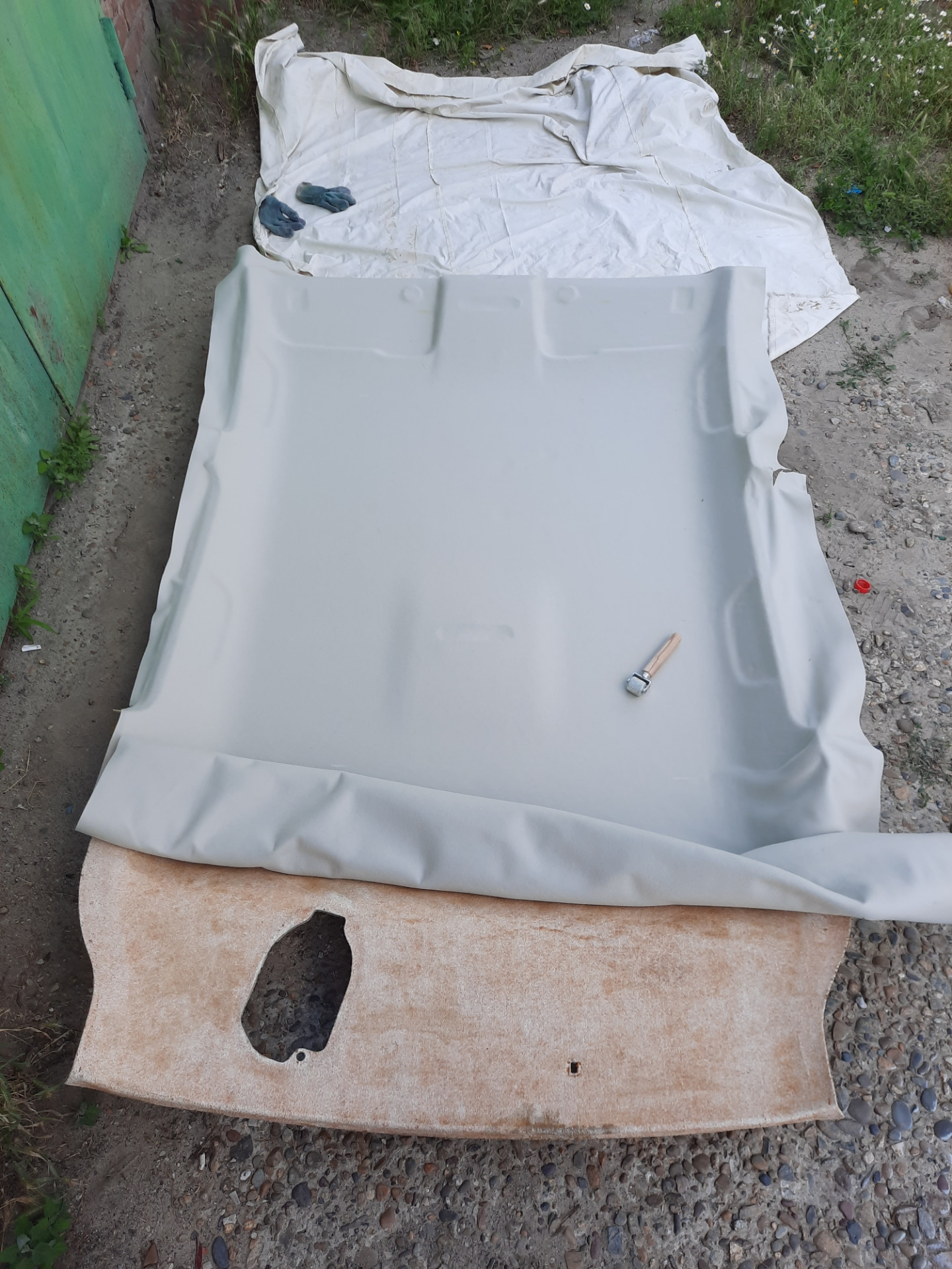

Обтяжка.

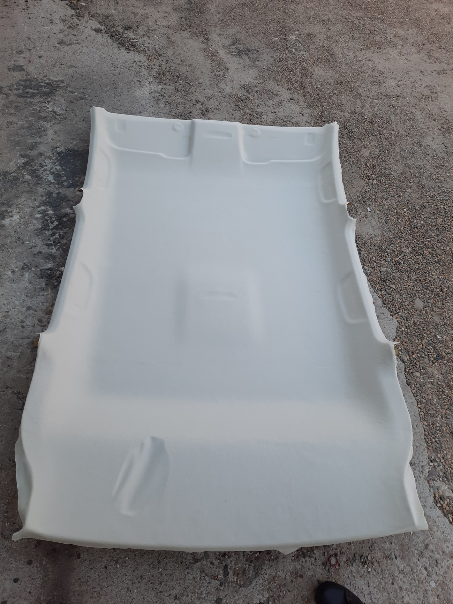

Снял старую ткань, т.к. она была предыдущим владельцем прожжена, вся в разводах и в некоторых местах провисала. После чего счистил весь паралон или что-то в этом роде и пошло дело.

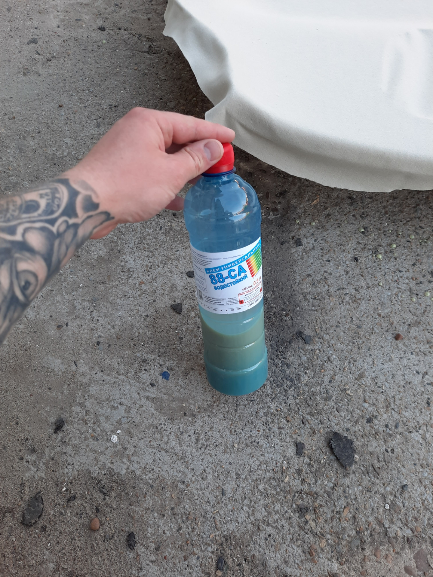

Взял 88 клей как на фото, и тонким слоем начал наносить на сам потолок клей (ВНИМАНИЕ! Только на потолок, иначе если жирно намажете пропитается и сама ткань), см по 15-20 мазал, и после чего сразу же приглаживал, вот результат.

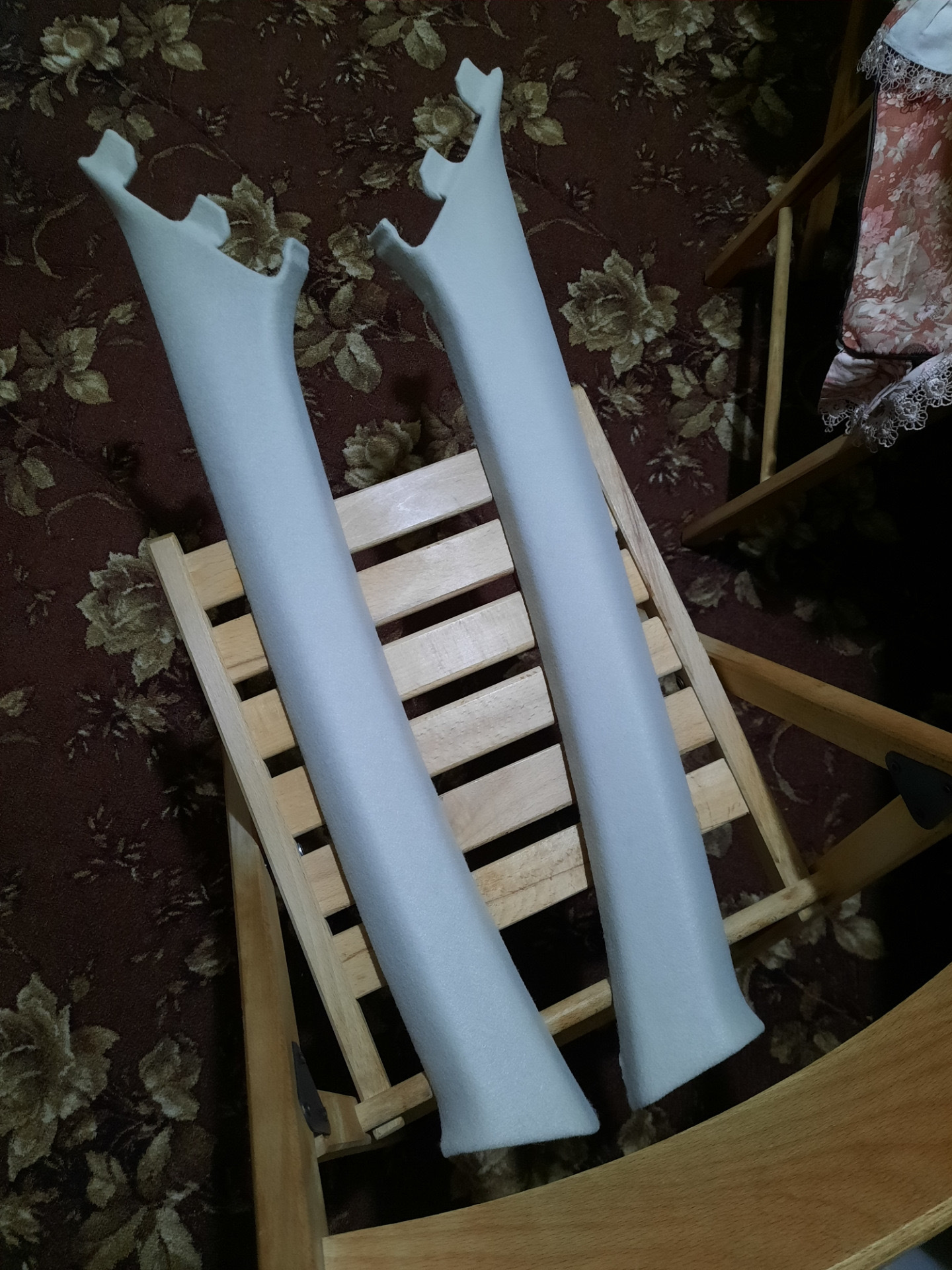

Материал, который остался с потолка пошел следом на передние стойки (батоны).

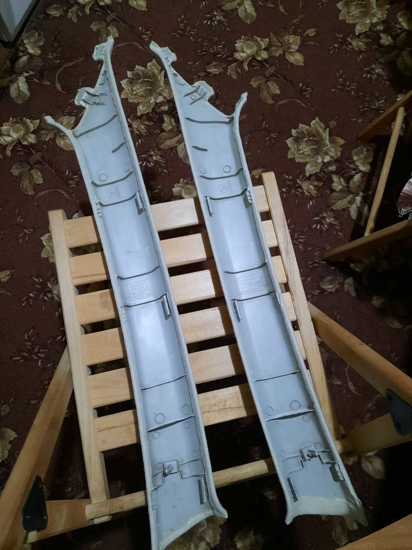

Наносил все кисточкой на поверхность батона, чуть выдержку и прикладываем материал, разглаживаем, далее как подсохло, подрезал аккуратно, ватной палочкой промазывал края пластика и натягивал.
Делал первый раз.

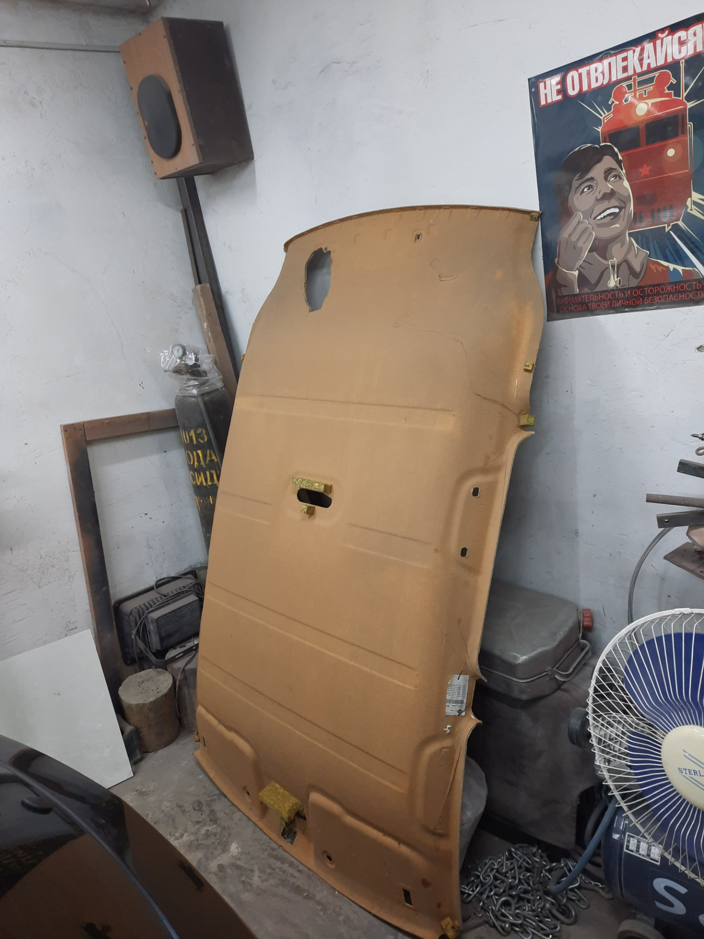

Далее. Купил сразу шумку 2мм Stp, т.к. потолок уже снят, и всю крышу буду проклеивать.

Привет. Крыша тонкая как бумажная?
Я у себя тоже хочу переклеить.
Снял и афигел, вот думаю на старую ткань клеить или снимать её, но боюсь если старую тряпку снять, то бумажная крыша развалится:)
не развалится, я все старое сдирал и на картонку эту клеил
Понял, спасибо
