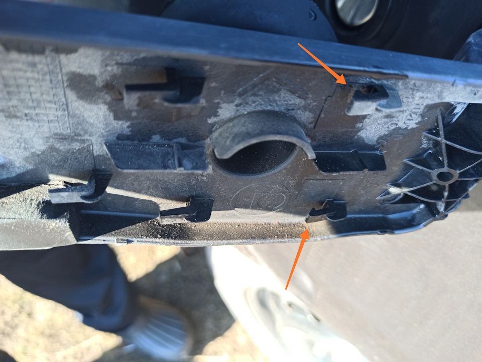

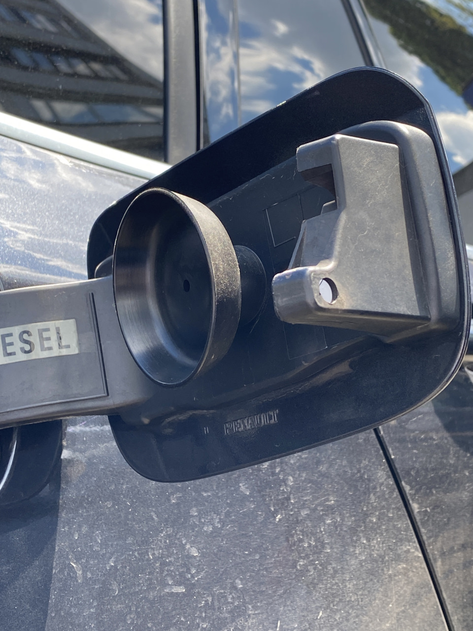

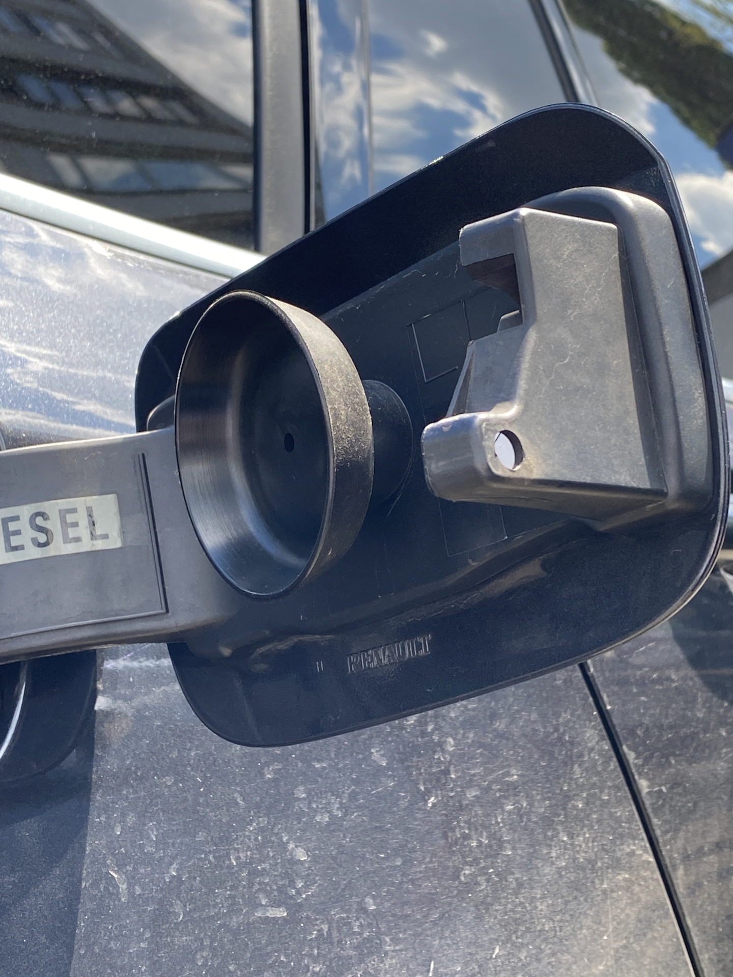

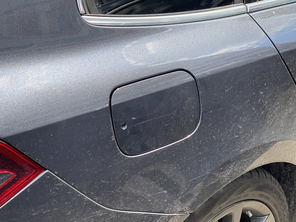

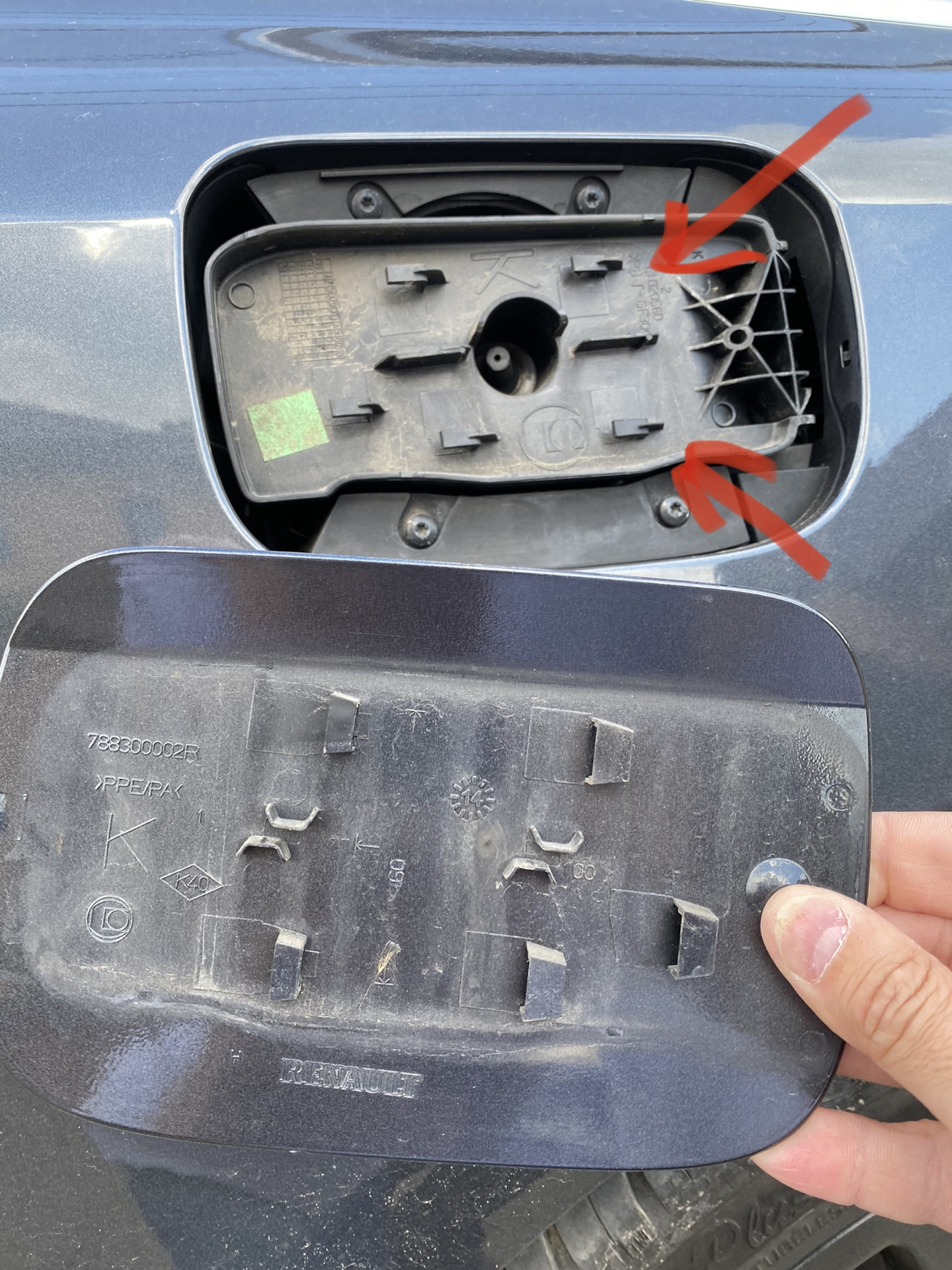

Как снять накладку для выкраски. Отверстий для доступа изнутри нет.
Ps: крышку снял без проблем. Аккуратно придавливаем крышку пальцем в районе двух защёлок указанных стрелками и сдвигаем
Вопрос решил.
Комментарий удалён
Я ножом нажимал, по очереди чтобы защелки освободились, и аккуратно стянул
Можно попробовать вдавить крышку в этих местах и потянуть к фонарям. Если не получится — искать что-то плоское и длинное 🙂
Получилось.
Ключевой момент где там фиксатор внутри, где поддевать и отжимать? Сдвигается в сторону заднего бампера по аналогии с М3
Легонько поддеть пластик — смотрите там защелки; сама крышка в бок уходит, если не ошибаюсь.
