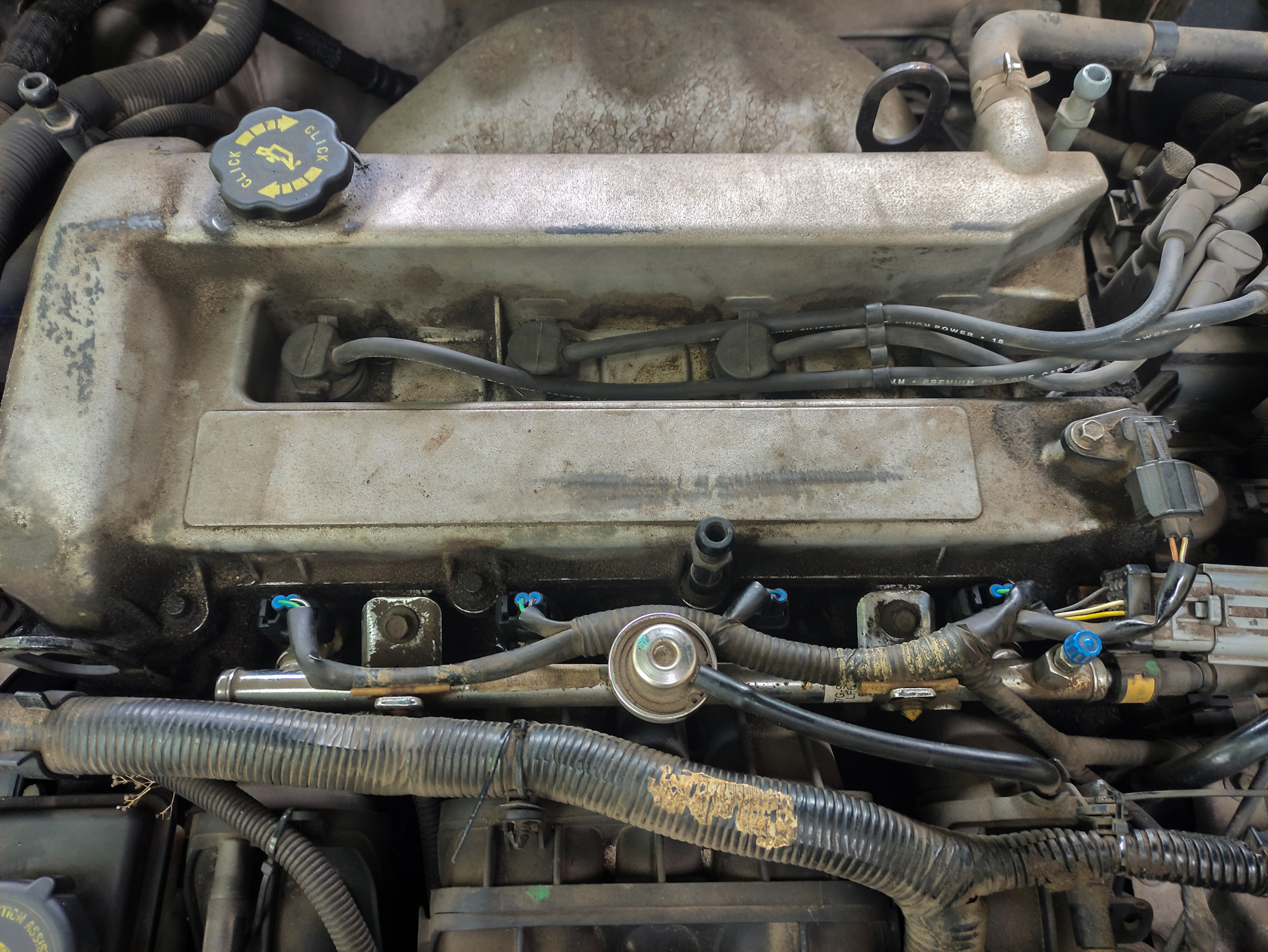

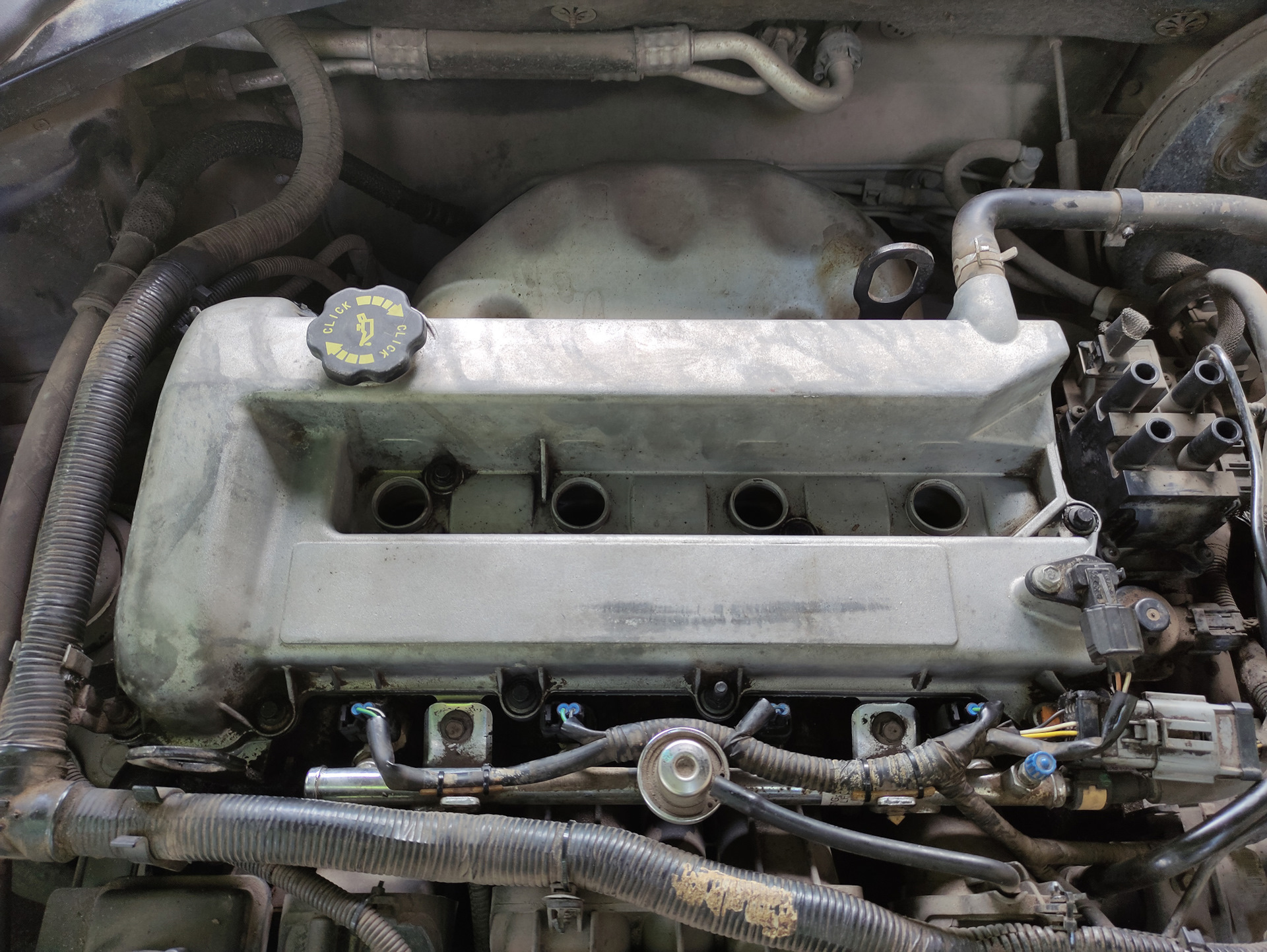

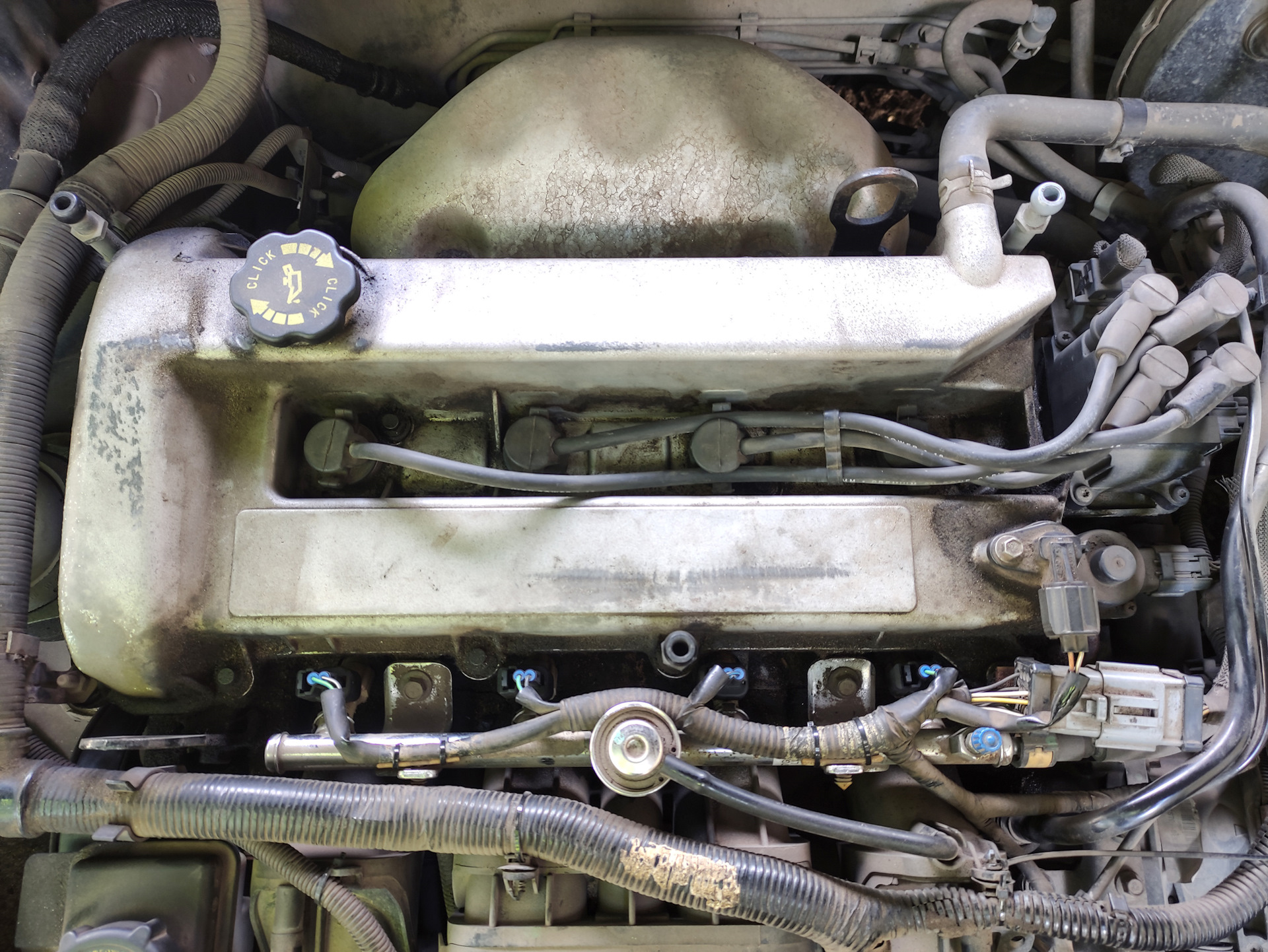

при чистке форсунок и последующем одевание разъёмов, фиксирующие язычки у всех обломились. прицепил на хомуты-стяжки заказал на али новые фишки. вообще кто задумает чистить форсы, заранее купите их, т.к. с 99% вероятностью они у вас сломаются. т.к. пластик от температура за столько лет высыхает и становится хрупким.
на али ищите по словам: разъём ev6 и выбираете что вам нужно. я купил 5 штук партию за 380р.
не прошло и пол года и я решил их поменять, меняются легко и просто. иголкой стопор отжимаете и вынимаете, после чего втыкиваете провод в новую фишку. всё встаёт на место как и родная. 5ю использовал на датчик абс, но там плохо защёлкивается, нужна доработка.

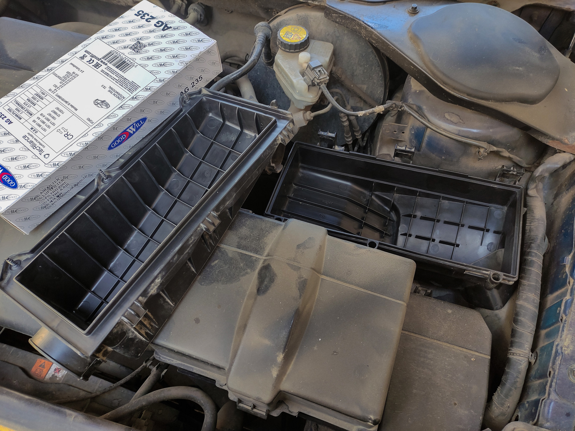

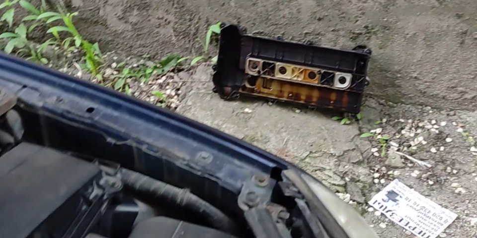

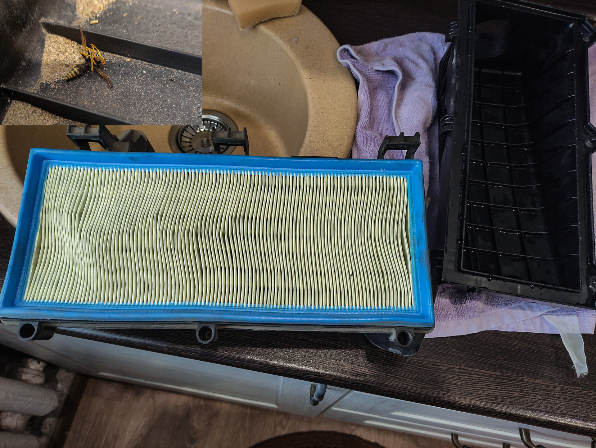

т.к. масло и все фильтра купил заранее решил, снять фильтр около дома и помыть корпус. внутри по мимо песка обнаружил вот такого гостя, не известно сколько она там каталась:)))
установил как и ранее
Goodwill AG235 Фильтр воздушный 235 AG GW FORD MONDEO 3 — 220р.

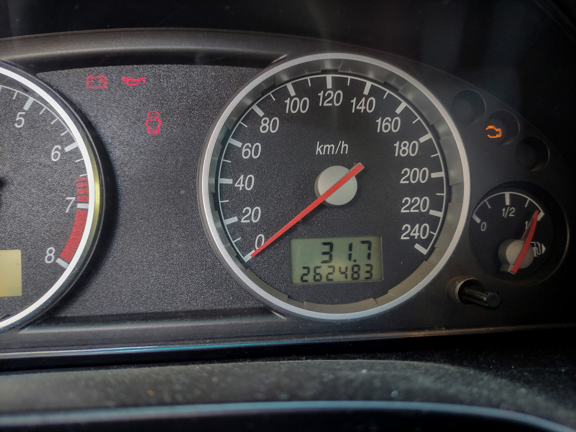

пробег на память:

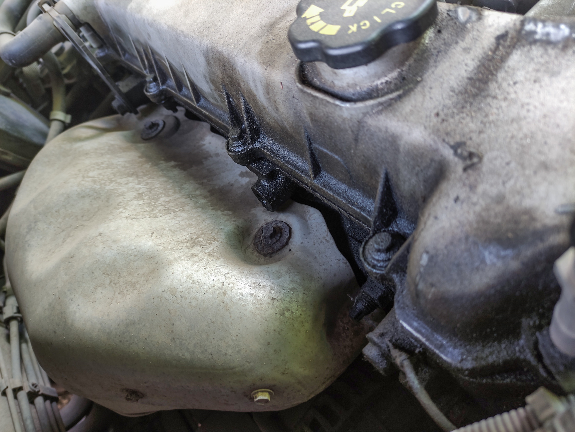

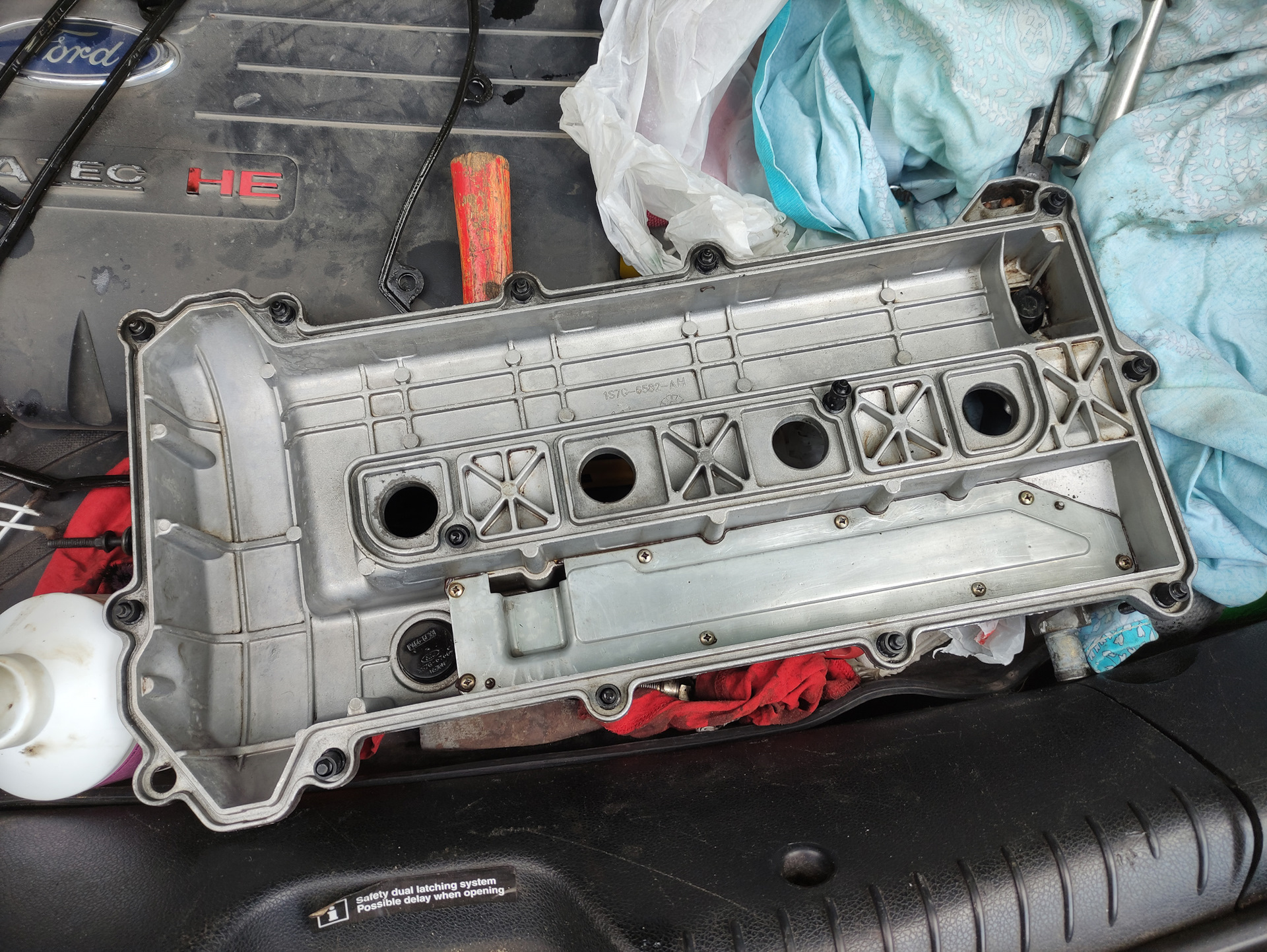

самое не приятное, что запотевание клапанной крышки с каждым годом увеличивалось, от безобидного налёта в аЦкое месиво, и конечно центральные свечи начало подтоплять)))

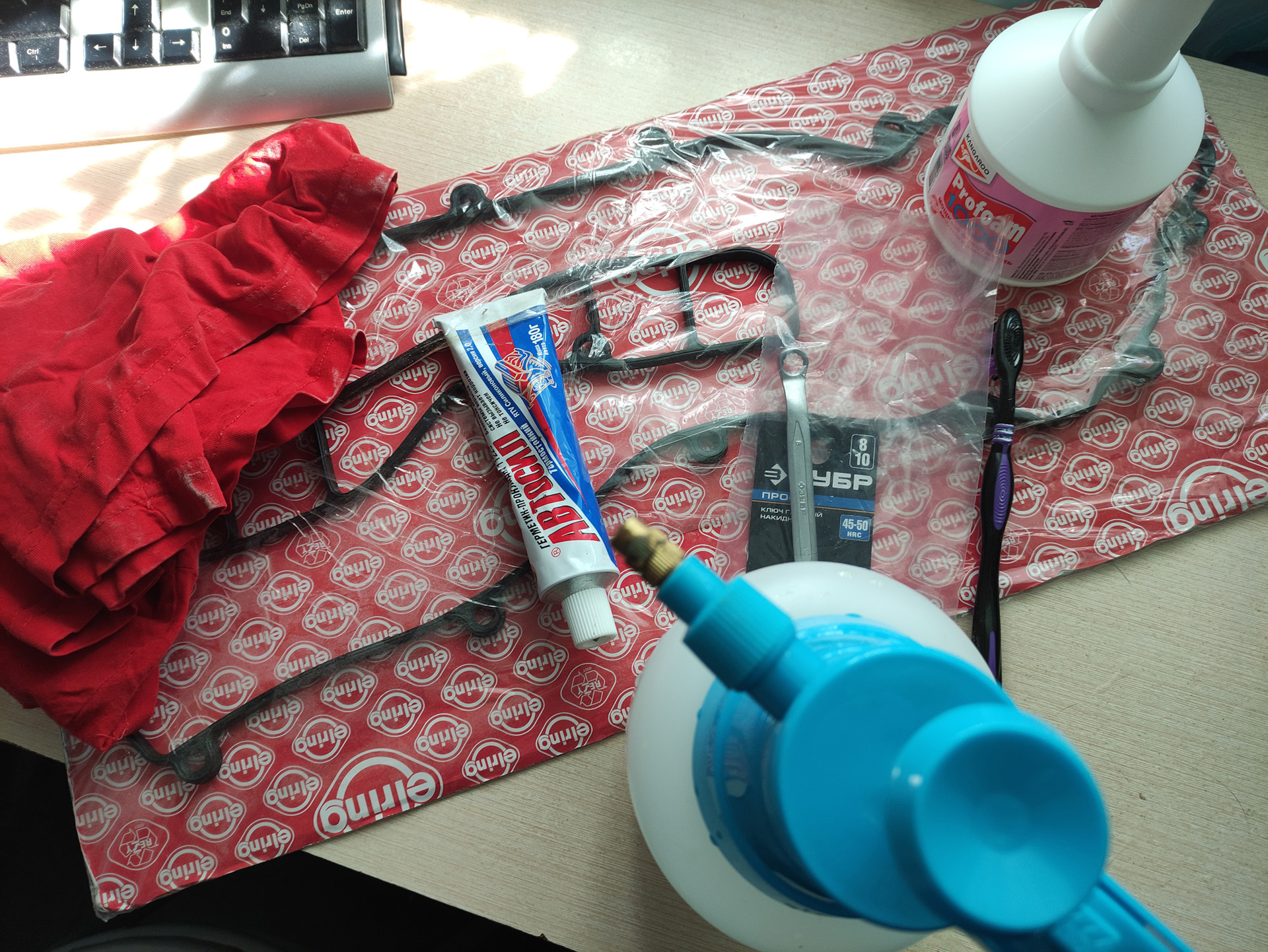

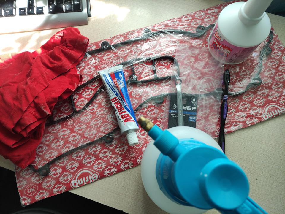

почитал, кто чем чистит и решил остановиться на профоам1000:
KANGAROO 320423 Очиститель мощный Kangaroo Profoam 1000 600мл. — 260р.
так же ранее была куплена прокладка которая как минимум год лежала и ждала своего часа.
Elring 026551 Прокладка клапанной крышки — 603р.
Denso T20TT Свеча T20TT 4шт. — 700р.

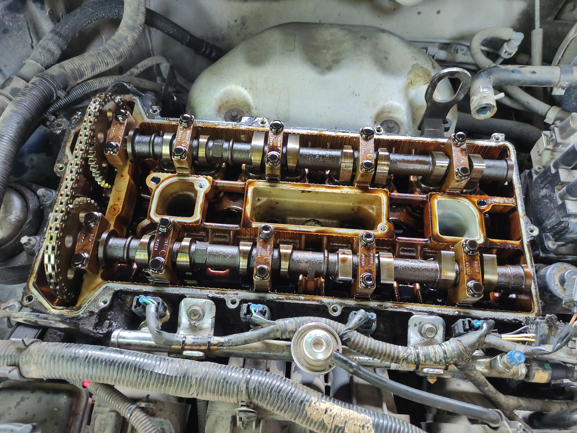

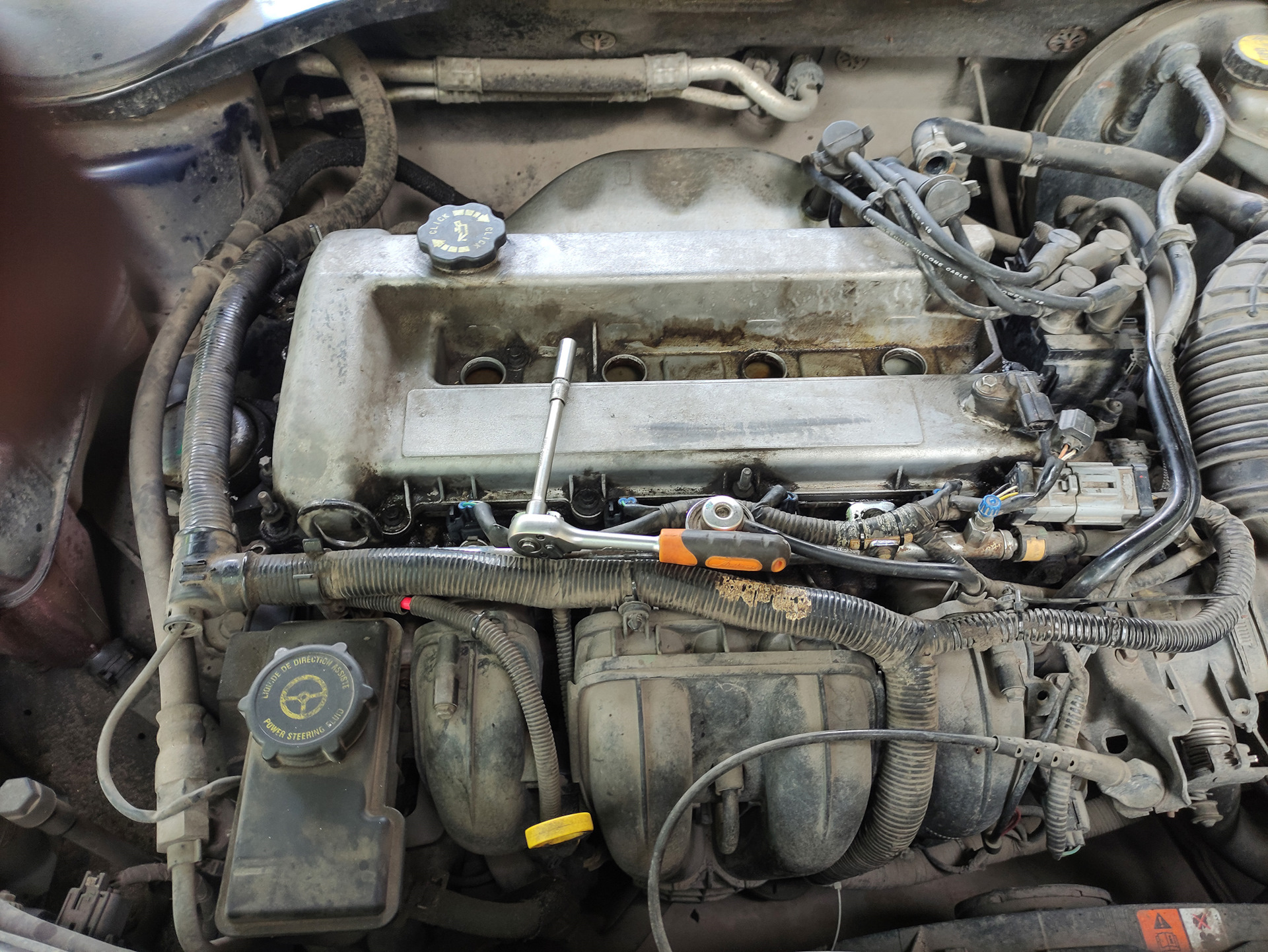

для снятия нужна головка на 8 и 10, ну или кто любит ключами крутить :)
при снятии втулка крепления декоративной крышки двига, провернулась ничего не оставалось как варварским способом её демонтировать, печалька. .

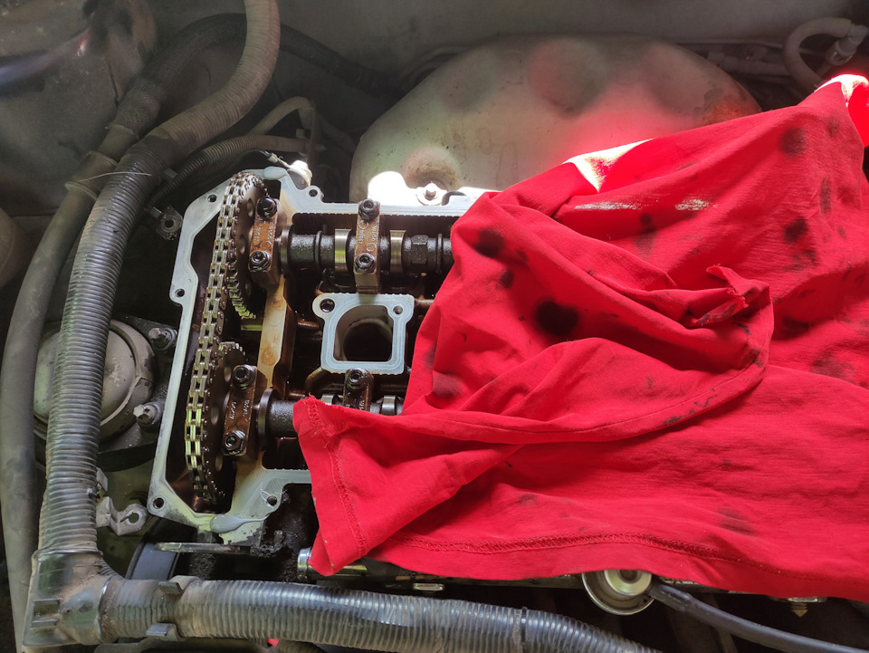

снимаем крышку и далее первое, что делаем, обязательно щупаем с умным видом пальцем цепь и констатируем, что натяжение ещё дай бог :))))) хотя раз видел, что и такой диагностики было достаточно цепь была растянута мама не горюй, но это исключение. и да, цепь так не проверишь :))) НО все при замене прокладки кк это делают :)))) не стал нарушать традицию и я
хз как должно быть там при таком пробеге, у меня вот так. далее накрыл старой майкой потроха и пошёл драить клапанную крышку. засранность не сфоткал есть только кадр из видео, но понятно в каком она состоянии была.

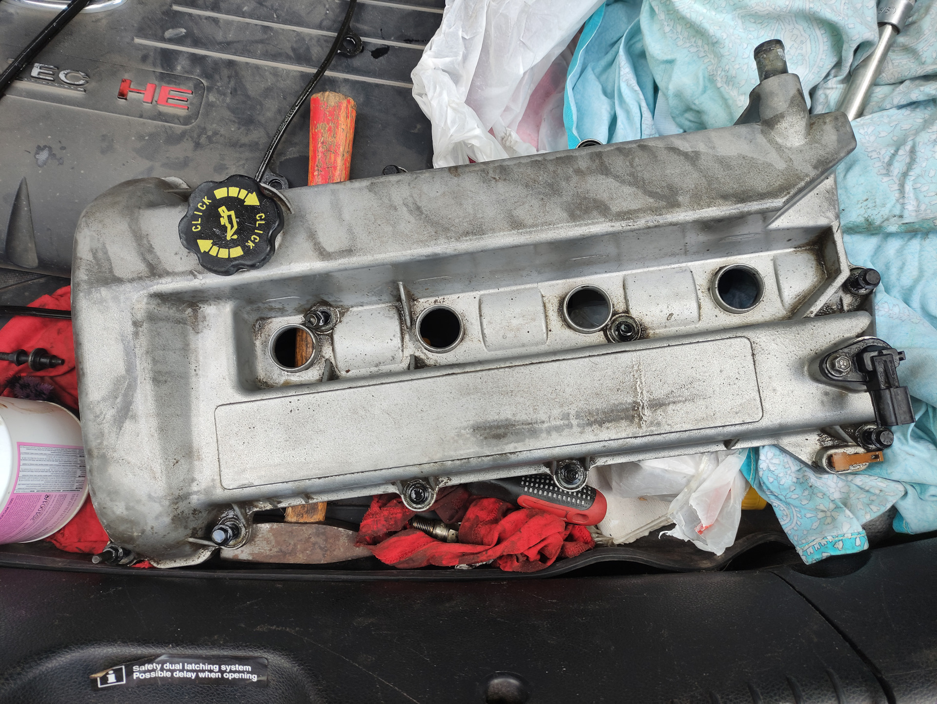

профоам1000 превзошел все мои ожидания, правда перчатки, что я приготовил порвались, а новых у меня не было, на следующий день с рук сошёл верхний слой кожи))) т.ч. учитывайте это. смывал водой и тер зубной щеткой предварительно выждав несколько минут, ну по инструкции короче.
с наружи отмылась похуже
нанёс герметик только сюда, на стык боковины
вставил новую прокладку, старая кстати была виктор рейнц, значит уже меняли
и закрутил по мануалу от центра (схема из мануала легко гуглица, да и тут у многих есть в записях)
иии. .
стал наблюдать. так же махнул свечи, тут уже по проторенной дорожке онли т20тт с прошлой замены прошли 30ккм

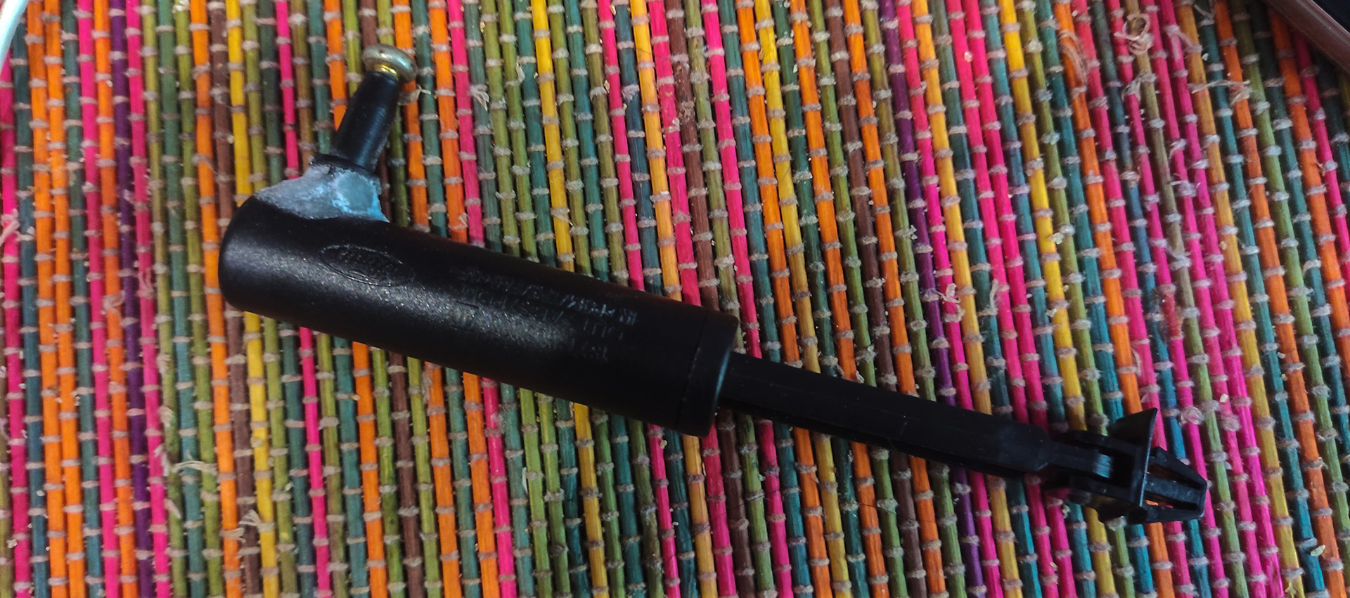

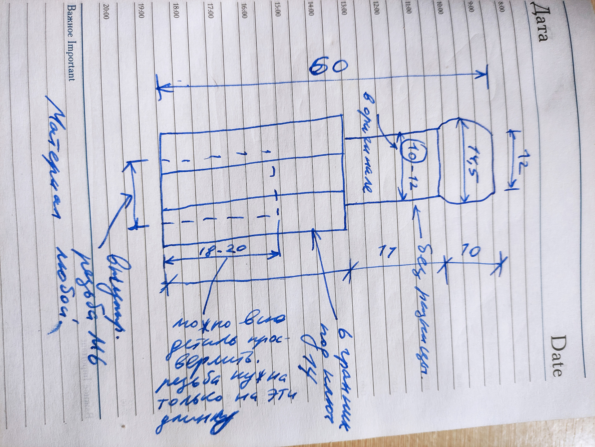

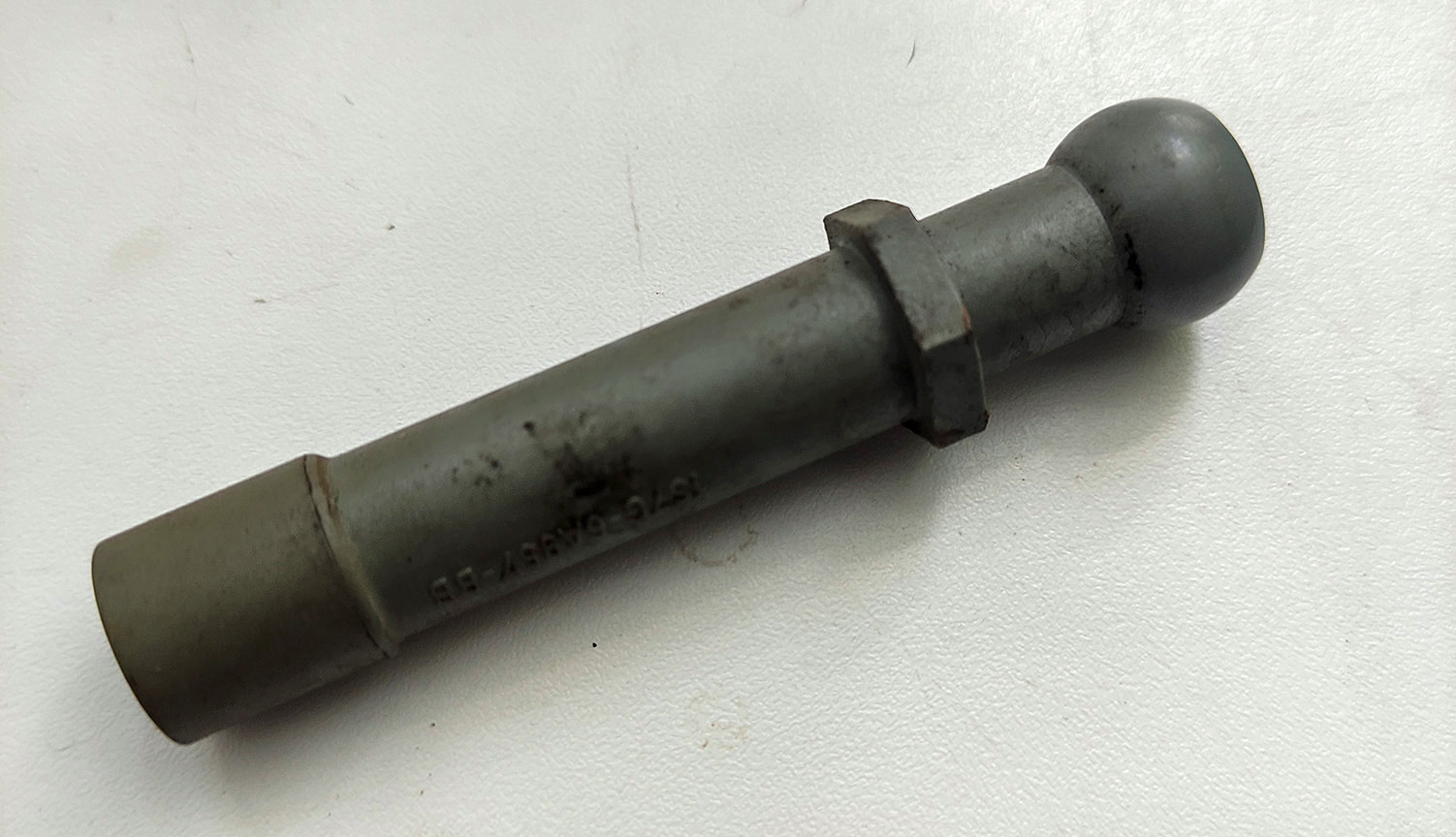

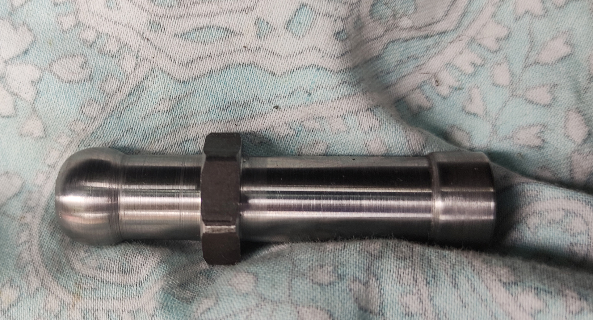

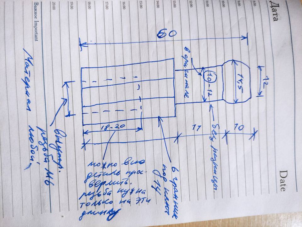

для себя давно сделал этот вывод. стал наблюдать и попутно искать решения по сломанной шпильке крышки, новая не вариант, хотя от фокуса стоит 300р. но не факт подойдет она или нет, бу на разборках один ответ по мелоче у нас в городе — НЕТу. авито тоже ноль, но зато там нашёл токаря живущего рядом с домом и за -150р. получил такое отправив ему фото орига и упрощенный чертёжик.
готовое изделие получил через полчаса, даже торговаться не стал :)))

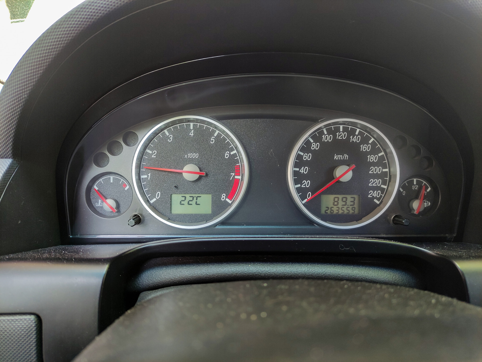

ну и пробег для истории замены прокладки КК.

Спасибо за название фишек!
На здоровье! Рад, что пригодилаь моя запись.

Или это?
Да, такие
356,43 руб. 5%СКИДКА | 2-контактный разъем EV6, гнездовой разъем для автомобильной топливной линии, быстрый инжектор, разъем для Delphi 15419715 15423278 15423276
a.aliexpress.com/_AMMij9
Это? Только папа или мама? (Male/female?)
Ниже дал ссылку, я там заказывал хз это папа или мама, по фото посмотри
На Али ссылки нет на разъёмы?
265,65 руб. 9%СКИДКА | 5 компл. Delphi 2-контактный разъем EV6 топливный инжектор Электрический разъем
a.aliexpress.com/_9hx12f
