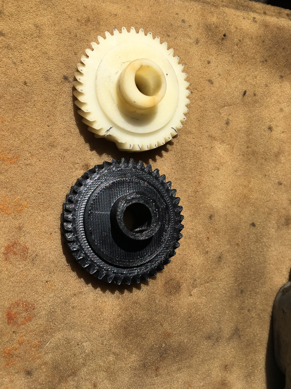

С покупки авто, дико бесило, что не работает регулировка пассажирского сиденья ⬆️ ⬇️, также ещё не работает атаманка. Хотя как сказать не работает, моторчик то жужжит, а вот ничего при этом не происходит, значит проблема в ⚙️. Разобрал я ещё в том году привод отвечающий за регулировку по высоте, посмотрел, на то что ⚙️ слизана в одно месте. Идей как это все починить тогда у меня не было, в итоге поставил ее на место при этом сиденье подняв максимально вверх и продолжал дальше ездить с этой проблемой (((
Но тут, до нас дошли технологии 3D печати и пока я делал сзади пол с пассажирской стороны, решил снять привод и подъехать к парням которые этим занимаются. Приехал к ним, показал и объяснил, что мне нужно, они взяли весь механизм в сборе и сказали что сделают, ценник при этом меня очень порадовал 8$ Через 5 дней мне позвонили и сказали, что можно забирать, я пулей к ним, потом в гараж все собирать на место, было очень волнительно и боязно, нажимать на заветную кнопку регулировки)), но проверить то надо.)) Нажимаю опустить в ⬇️ и о чудо, оно опускается)), нажимаю ⬆️ и оно тоже едет, радости небыло предела)))
