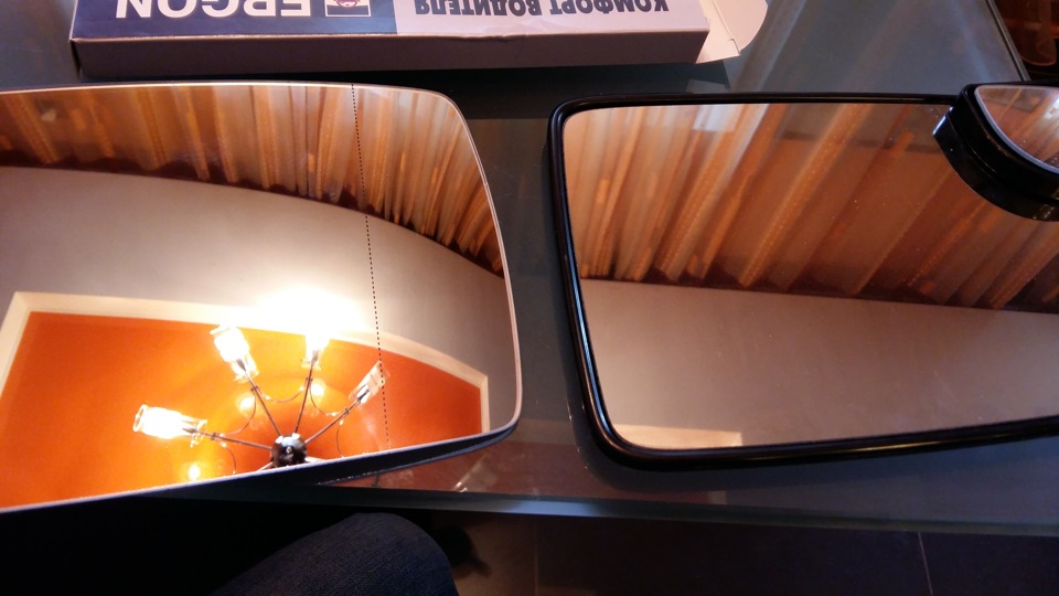

Решил я попробовать поставить АСферические зеркала бокового вида.
Вот их номера для заказа:
Ergon 37100506
Ergon 37100500
дешевые цены на емексе, каждое зеркало по 2100р
Что такое АСферические? — это когда основная часть зеркального элемента имеет большой радиус кривизны (почти плоская), хвостовая часть зеркального элемента выполнена с переменным радиусом кривизны от 1800 до 150 мм. для обеспечения максимальной обзорности.

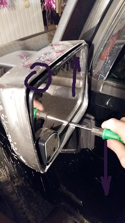

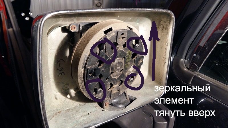

1. Как снять родной зеркало на Hummer H3?
Все просто, задвигаем низ почти до конца, освобождая верху место. Берем отвертку и тянем зеркальный элемент ВВЕРХ. А потом достаем зеркало. В общем смотрим фото:

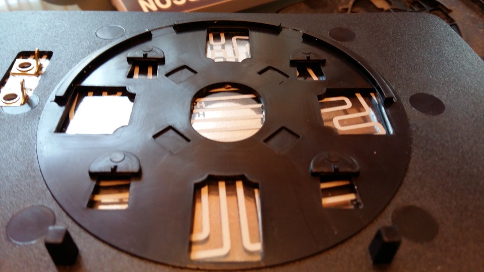

2. Новые зеркала имеют подогрев, что плюс (но надо делать проводку, т.к. в Н3 нет такой функции в стоке), но не имеют пластиковой окантовки как у родных.

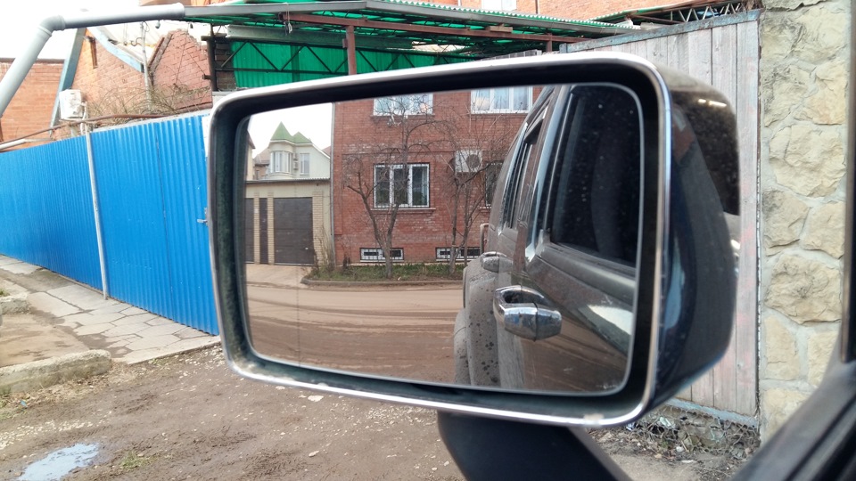

В общем я поставил и забыл, а на следующий день выезжал из гаража и чуть не обделался когда в зеркало увидел как стена гаража на меня начала наезжать…
В общем, край зеркала искажает и такое впечатление, что все пытается как-бы прикоснуться к машине.
Правда за пару часов я привык и ездить можно.
Обзорность по зеркалам улучшилась! Теперь я вижу в зеркало бокового вида больше чем на родных элементах.
Так же, теоретически можно это зеркало вклеить в нашу родную рамку. И тогда сохранится внешний вид.
