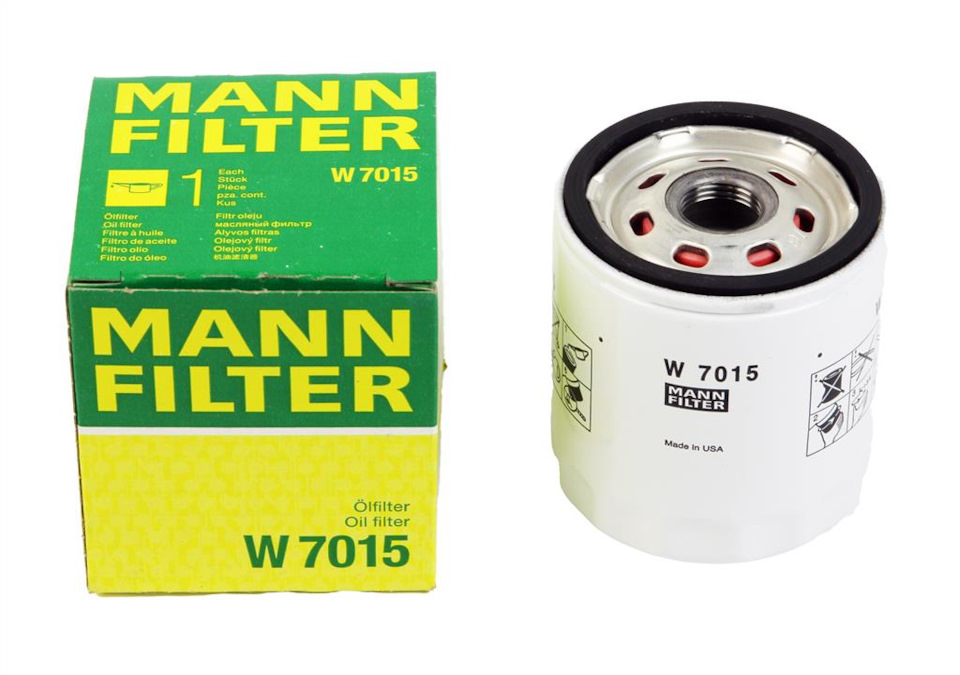

Я забрал машину и первым делом заехал к ребятам в сервис посмотреть на машину снизу, ну и конечно сделать первое ТО.
1) Замена масла в двигателе. У меня зашло 4,3 литра. Я залил Liqui Moly Special Tec AA 0W-20 .
2) Масляный фильтр W7015 MANN-FILTER

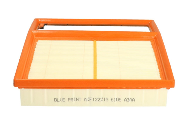

3) Воздушный фильтр Blue Print ADF122215

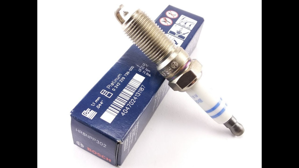

4) Свечи зажигания BOSCH 0242229739

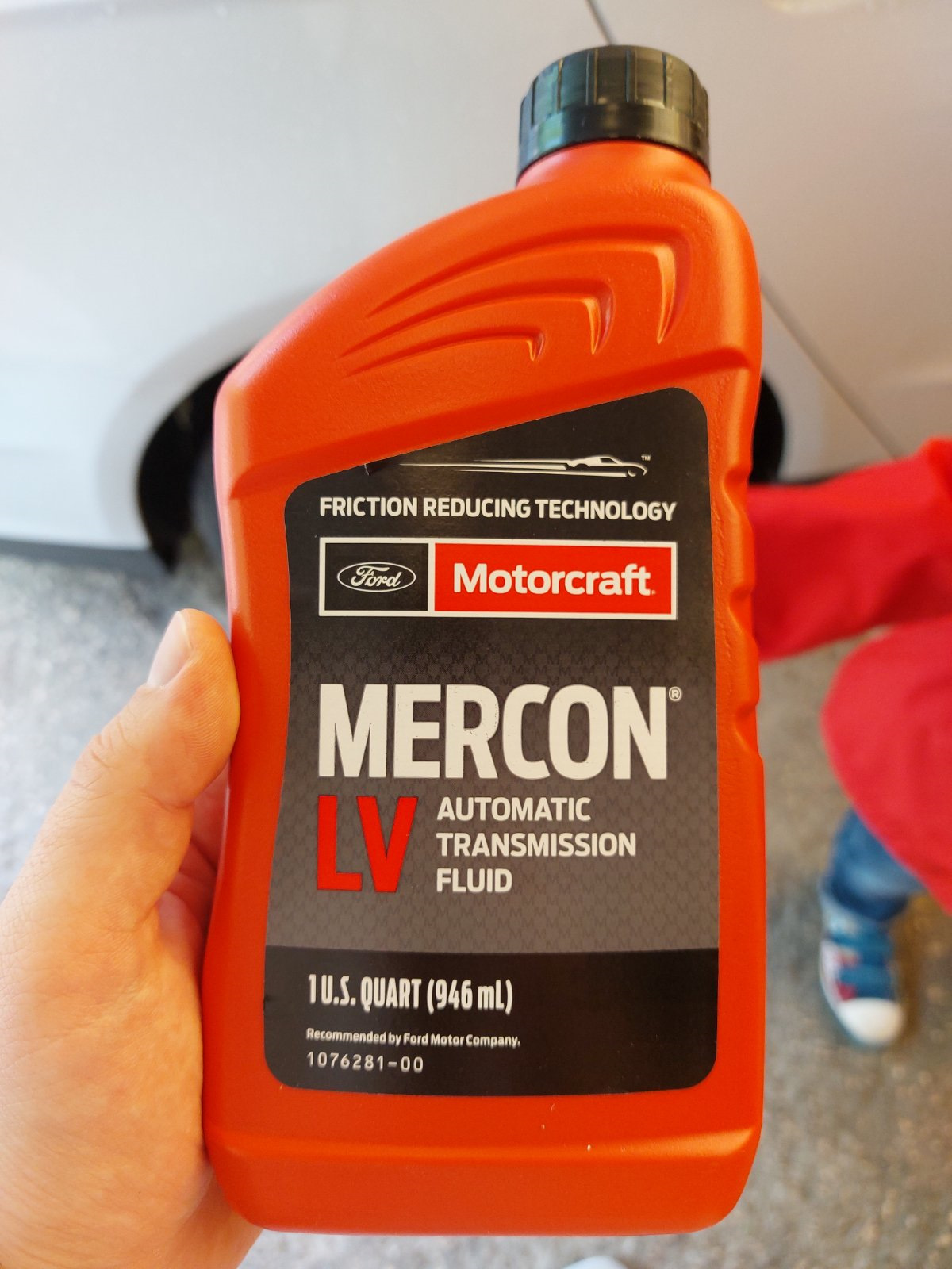

5) Замена масла в коробке. Зашло 5,3 литра. Я залил Оригинал.

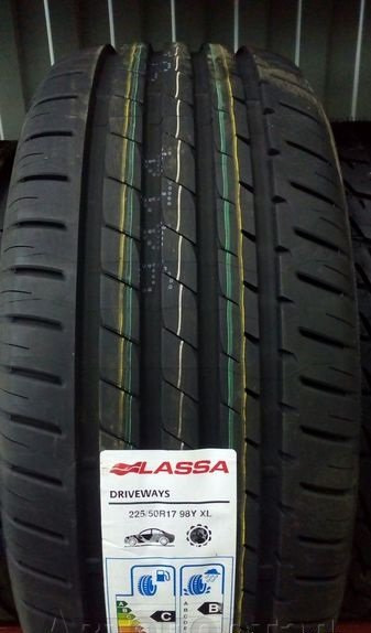

Пока машина висела на подъемнике, я обратил внимание на шины. Они были все в трещинах, как по боковому корту так и в самих ламелиях. Дата изготовления 2015. Я думаю они на ней стояли с завода и от времени стали практически пластмассовыми. Так как организация, где я работаю является дилером Lassa, то выбор бренда был очевиден)).
6) Замена 4 шин 225/50 R17 (Driveways) Lassa
п.с. Я указал все кода фильтров, может кому-то поможет. Так как первый подбор фильтров у меня вызвал некоторое затруднение. Мой TecDoc показывает только европейцев. Салонный фильтр добавлю чуть позже, он придет только через неделю (от Мондео 5 не подходит).

Добрый день! Требуется ли проводить адаптацию коробки компьютерным путем после замены масла и есть ли фильтр в коробке?
Добрый день. Нет не требуется адаптации. И сменного фильтра к сожалению нет… или как нет))) он есть, но внутри КПП, и для его смены нужна разборка агрегата…
Понял, спасибо!). Антифриз в электродвигателе не меняли?
еще нет, но задумываюсь над этим))

Вопрос по маслу? А почему именно 0-w20
У меня знакомый работает у офицалов. Оригинальная программа показала на гибрид 0W-20. Так-же каталоги по маслу на моей работе показали либо 0W-20 либо 5W-20. После я пообщался с дилерами Liqui Moly они посоветовали именно это масло, у него есть допуск к этим моторам. Я начитался много статей и форумов по поводу масла в гибрид, я понял одно: у каждого своя правда.
Я на 2.0 тоже w20 залил, по допускам подходит
20 это понятно, я про 0
Просто многие удивляются почему w20 а не 30

Что правда своя это в точку. Ещё один вопрос а на крыше заливной горловины что написано?
там пусто))))

А если допуска нет, то что с двигателем произойдет?
Если я правильно понимаю допуск, это характеристики масла которые утвердил производитель для своих двигателей. И по идеи! не должно быть, никаких проблем при его использовании и не важно под каким брендом это масло. А если допуска нет, то его использование — на свой стах и риск.

У меня на пробке заливной горловины написано 5w-20)
