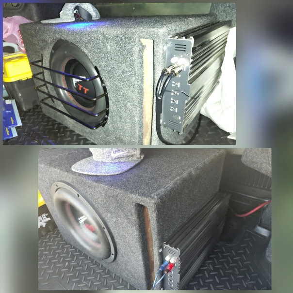

Довел все до эстетического вида лицевой и со стороны проводки стенок.
Работы проделано не мало даже на таком небольшом кусочке дерева.

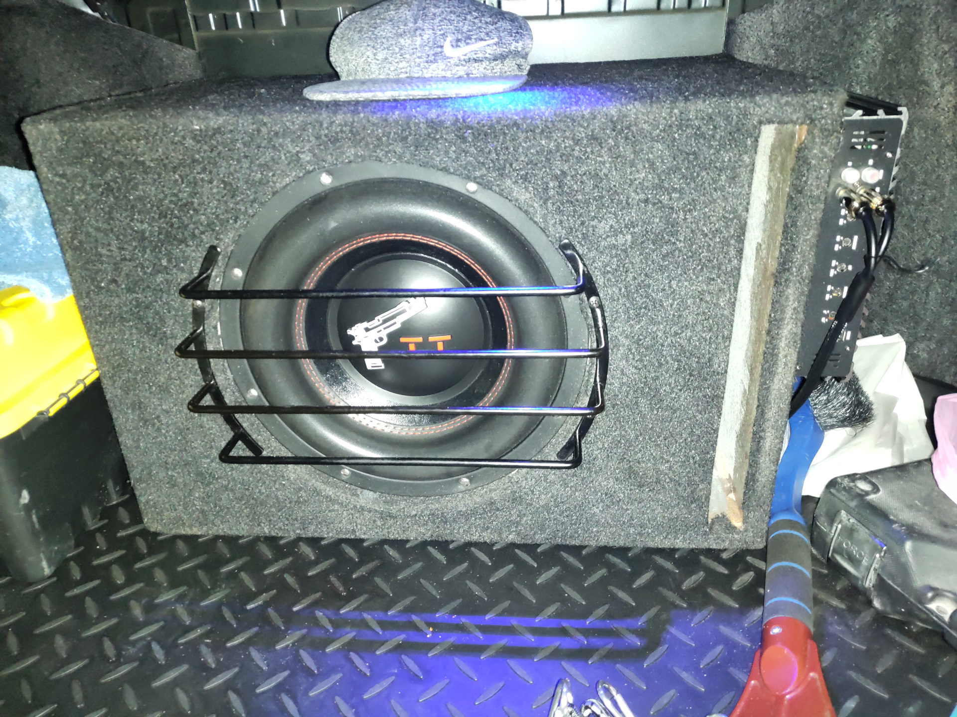

— утопил динамик
— поставил гриль
— расточил внешнее посадочное
— заменил кольцо динамика (на котором он должен висеть, но из-за внешнего круга динамик с резинкой не влазил) на лист с вырезанной окружностью и закрепил уже серьезней

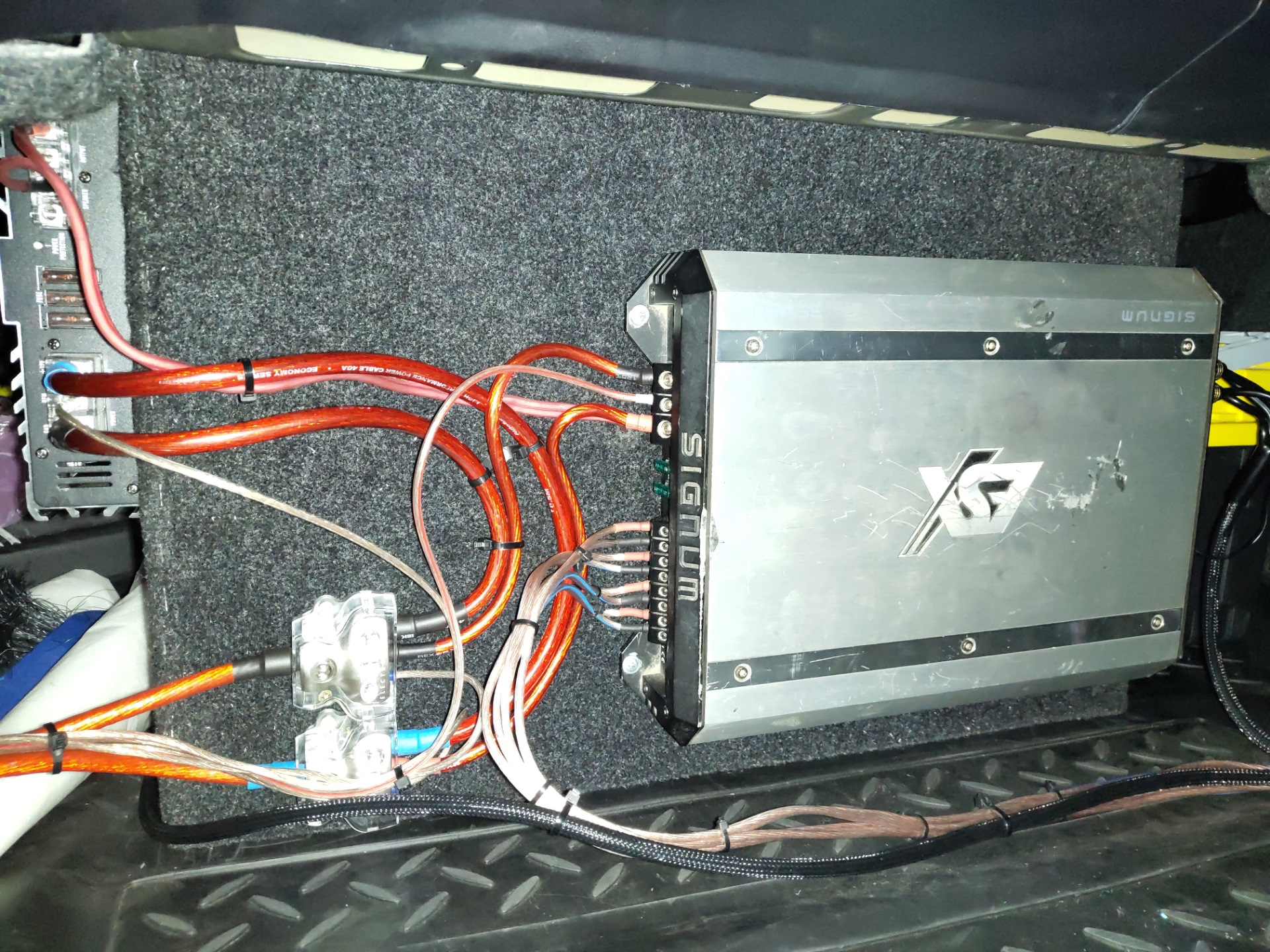

— заменил межблоки солянку на довольно таки хорошие kicx rca 05/06
— перевернул 4к усилок чтоб питание подходило с одной стороны
— моноблок чуть поднял, чтоб питание было примерно на одном уровне
— разместил дистрибьюторы
— развел и стянул проводку, которую ранее обжал ншви и термоусадкой
— ну и наверное самое главное это медные провода 2га. Отличная фирма урал!
Заметил что бас стал увереннее звучать, во первых из-за плотного прилягания динамика внутри (раньше он был закреплен к кольцу, а упирался в лицевую стенку), а во вторых наверное чуть меньше объем стал, что для тт12 лучше сказывается.
