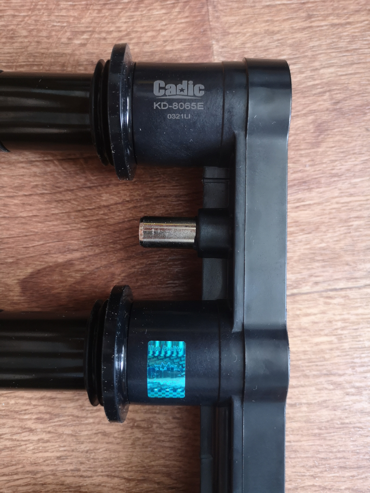

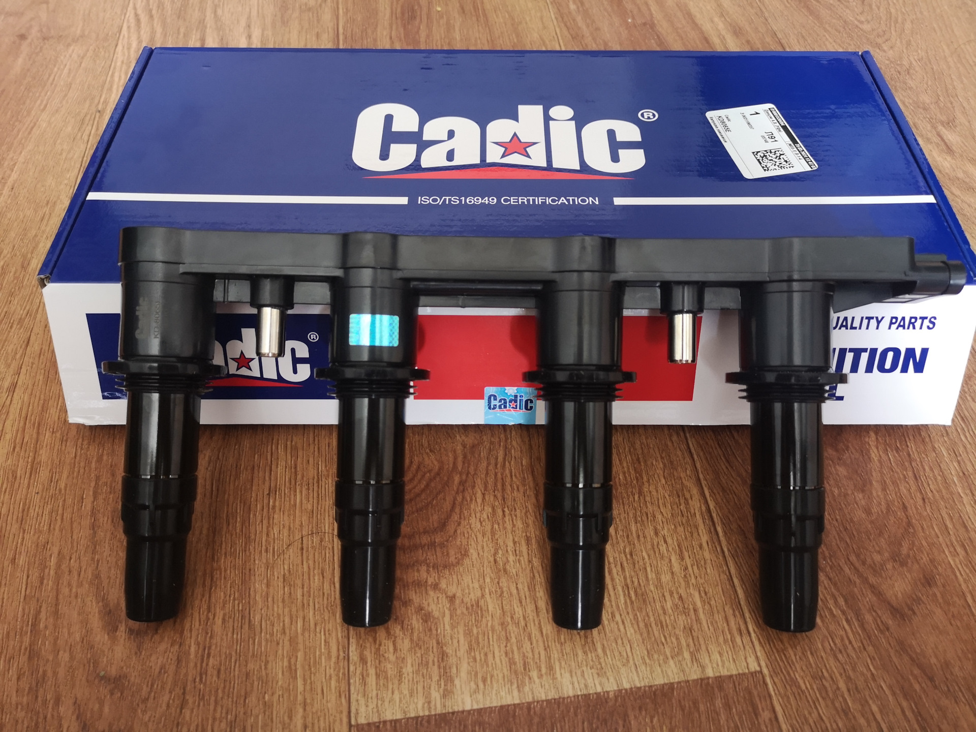

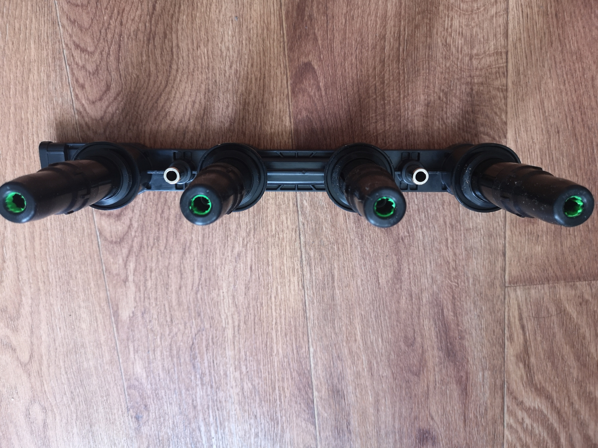

Типичная поломка у обладателя авто Opel. Каждый проходит сей этап)))
Хотел приобрести Delphi, но 3 заказа и все время отказ.

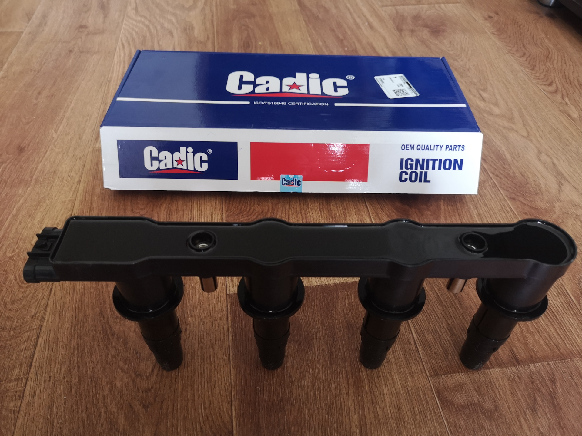

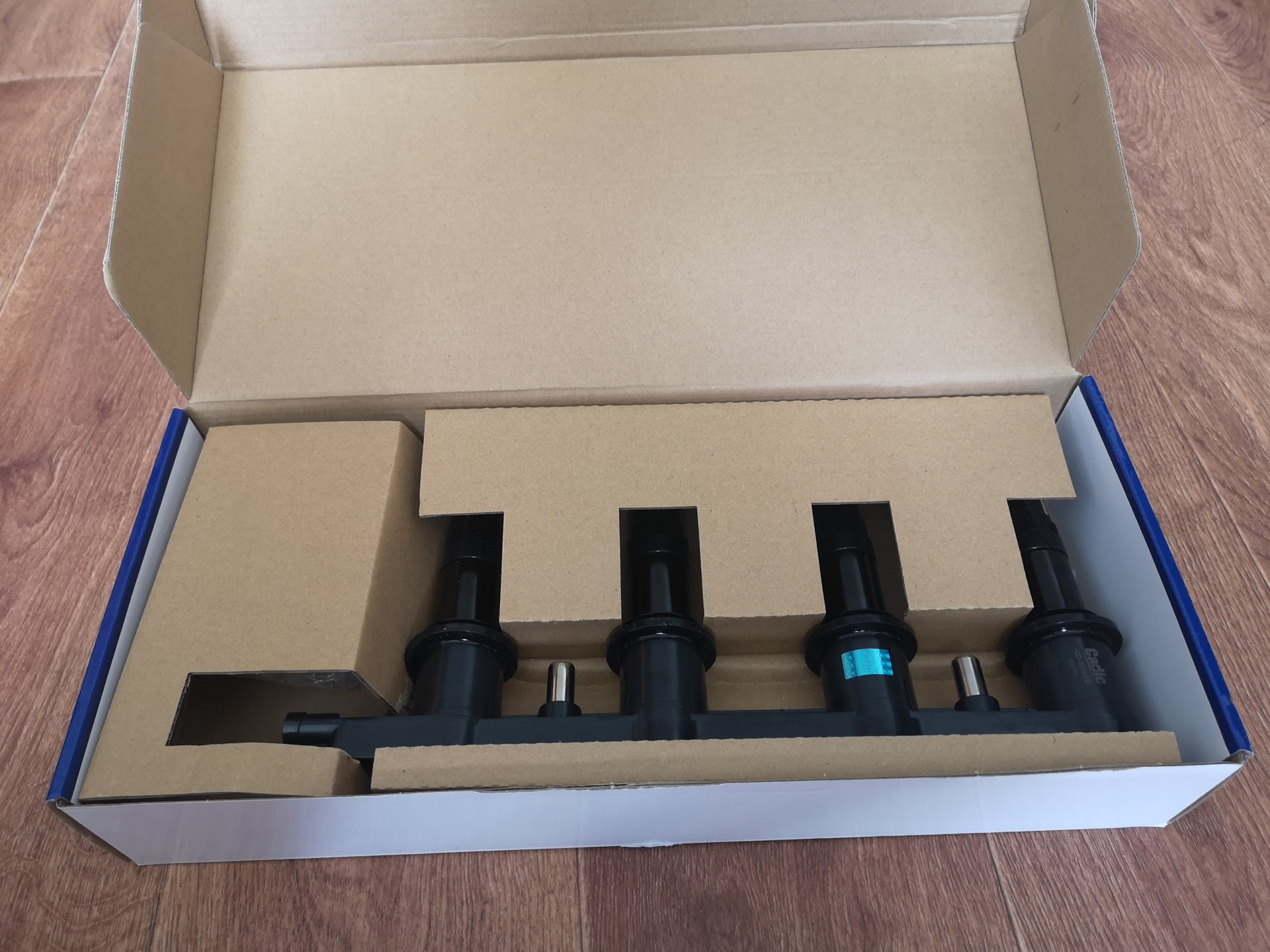

Плюнул, прочитал что фирма Cadic делает катушки всем и вся вот уже на протяжении 16 лет и ничего кроме них, решился приобрести их продукт.
Встречайте — Cadic KD8065E
Посмотрим как себя покажет, точка отчёта 117.300км.
После замены мотор начал работать чуть ровнее и менее орет при работе от 2500 об/мин. Ну или просто так показалось, по крайне мере клевки/тычки при трогании пропали, уже радует.
Старый модуль зажигания нашел себе место в багажнике, будет НЗ)))

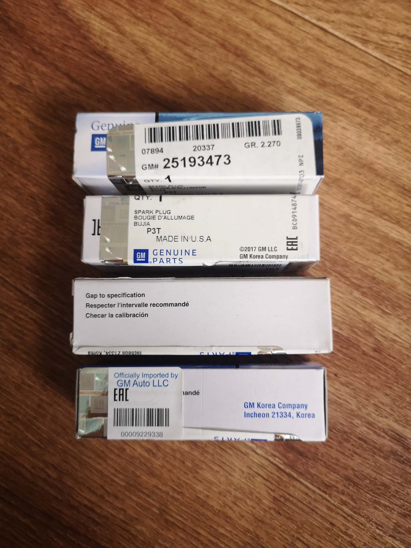

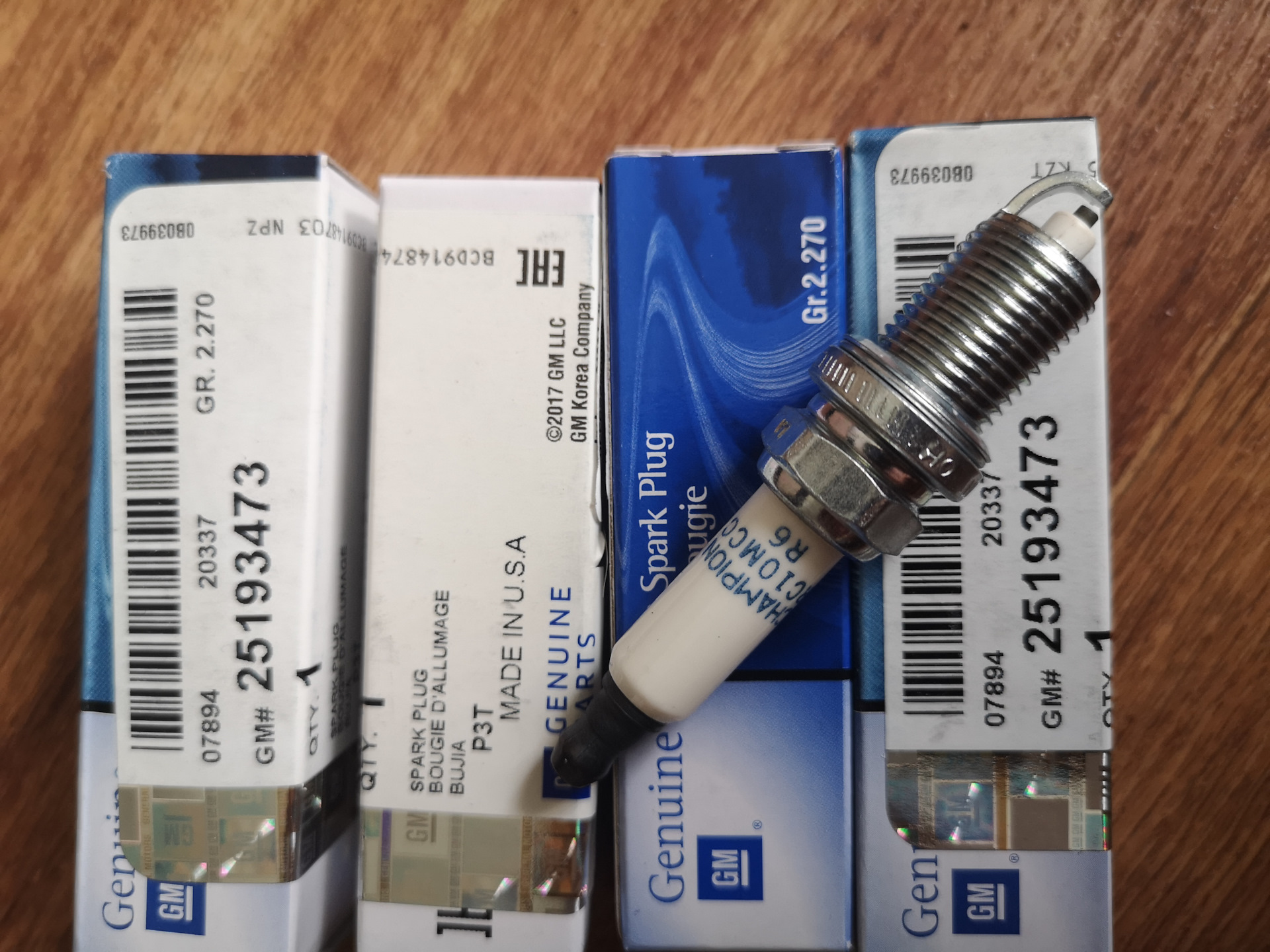

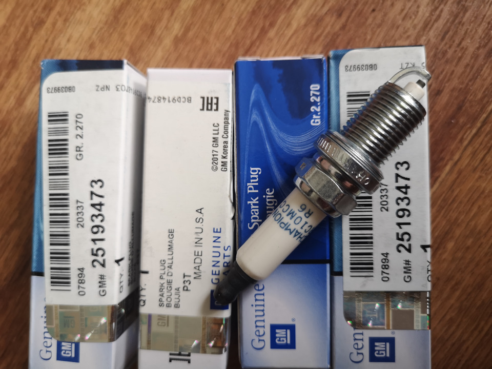

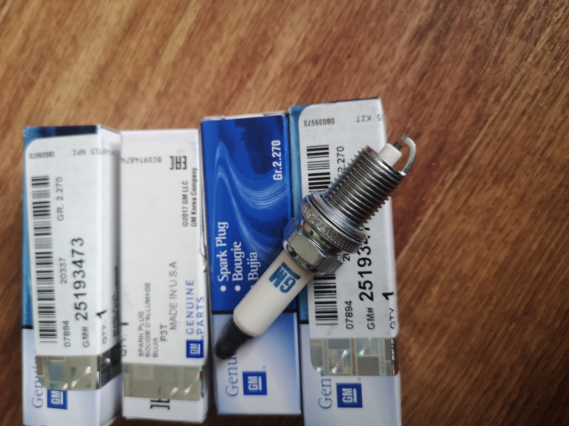

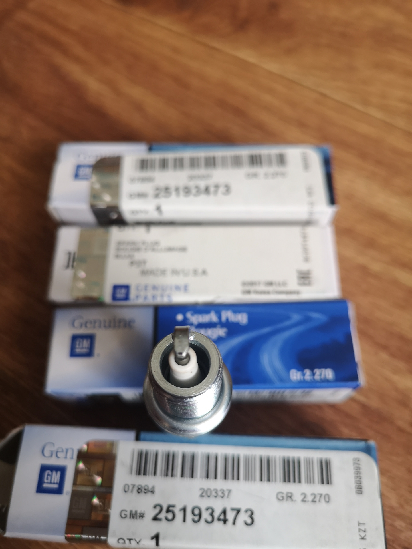

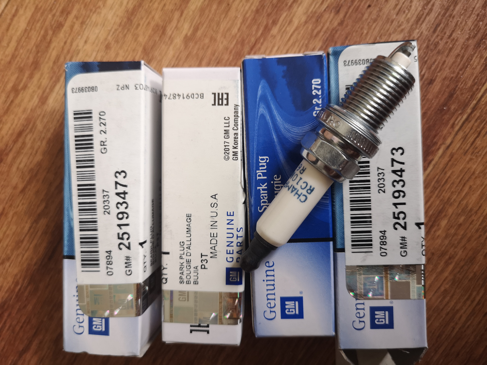

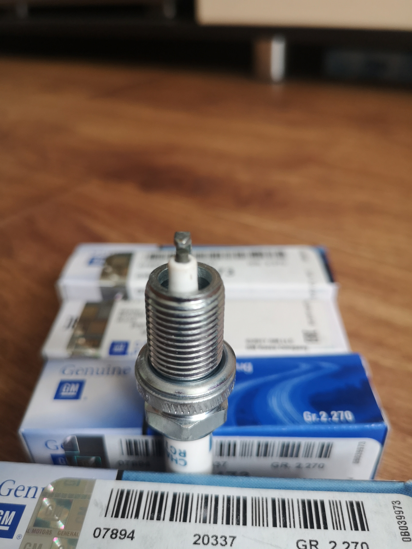

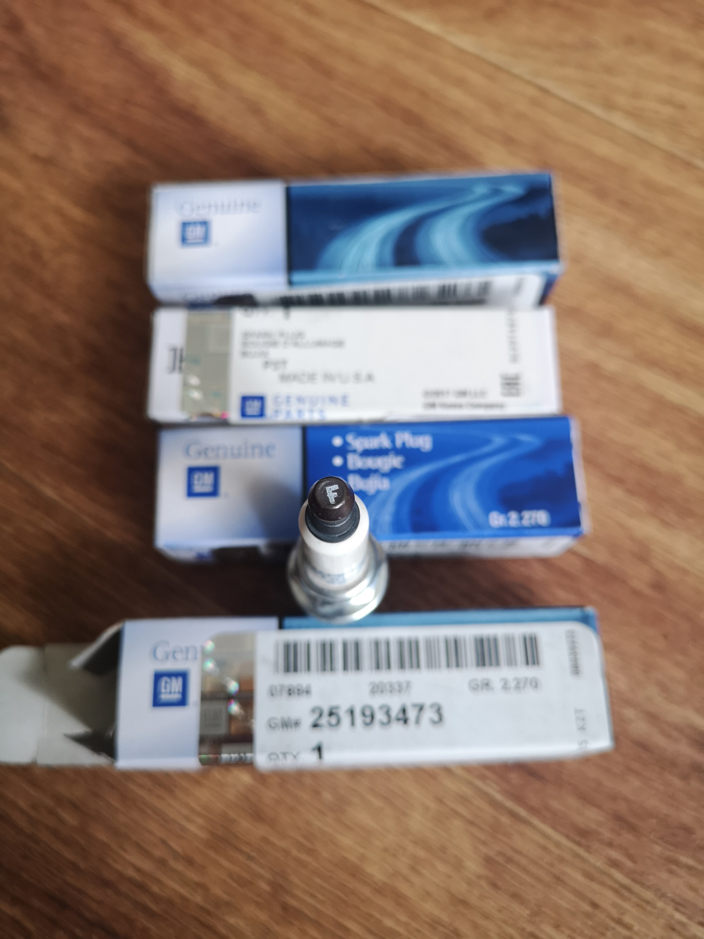

Свечи решил заказать оригинал, чисто из за интереса, тоже поглядим на их работу.
Как то так.)))

Катушка работает ещё?)
Да, вчера спросил у хозяина.
Как катушка?
До сих пор с ней, все хорошо! 👍
Как катушка ? Ходит ?
Да, на ней до сих пор.
Пробег на данный момент 134500, на катушке уже 17000км
А свечи оригинал в итоге ?
Да, до сих пор на них. Через 3 тыщи на замену.
Приветствую! Правильно я понимаю что эта катушка установлена на A16XER? (Кстати как катушка поживает? Понимаю что мало времени прошло но все же…) Моя оригинальная вчера приказала долго жить, и вот ищу замену для своего A18XER. Вроде катушки у них одинаковые.
Привет!
Да, все верно, на А16XER.
Катушки одинаковые, на 1,8 тоже подойдёт.
Единственное на двигатели серии "Z" не подойдут.
Пробег конечно маленький, всего 6.000км намотал + прогревы, но работает замечательно. (тьфу 3 раза)
Спасибо огромное!
Про Z серию имел личный горький опыт. Я на оборот взял от Zю В итоге пин в пин колодка подошла но заводиться на отрез отказалась
Так в "Z" моторах 6 пиновый модуль зажигания, а на "А" 7 пин.

А если орет с модулем мотор, то о чем это говорит при том, что мотор не троит?В оригах свечей Чемпионы, так зачем переплачивать?
Приходят Чемпионы это точно, насчёт переплаты…хм. Оригиналы стоили по 232₽ за штучку, чемпионы примерно так же стоят, но при этом выглядят как будто их сделали в соседнем подвале разнорабочие.
Чё то дешевые оригинальные свечи какие то, обычно у них раза в 3 завышена цена.Вот здесь ответа не знаешь -"А если орет с модулем мотор, то о чем это говорит при том, что мотор не троит?"
Бывают иногда исключения) Они же обычные свечки.
У меня в городе эти оригинальные стоят сейчас 253 рубля, а Чемпионы с такой маркировкой 200 рублей.
Нет, ответа к сожалению не знаю. Может выпускная система сечет?
