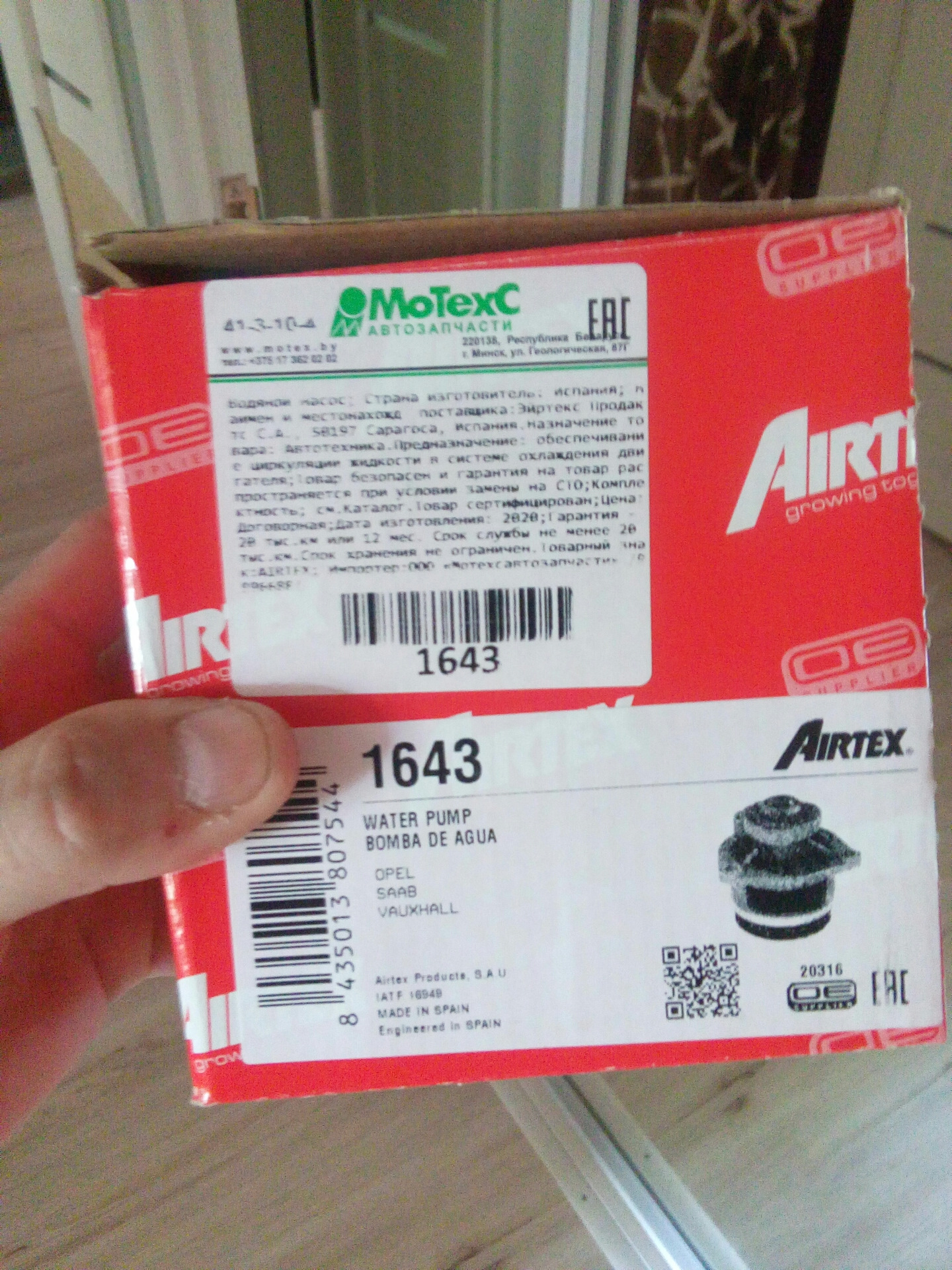

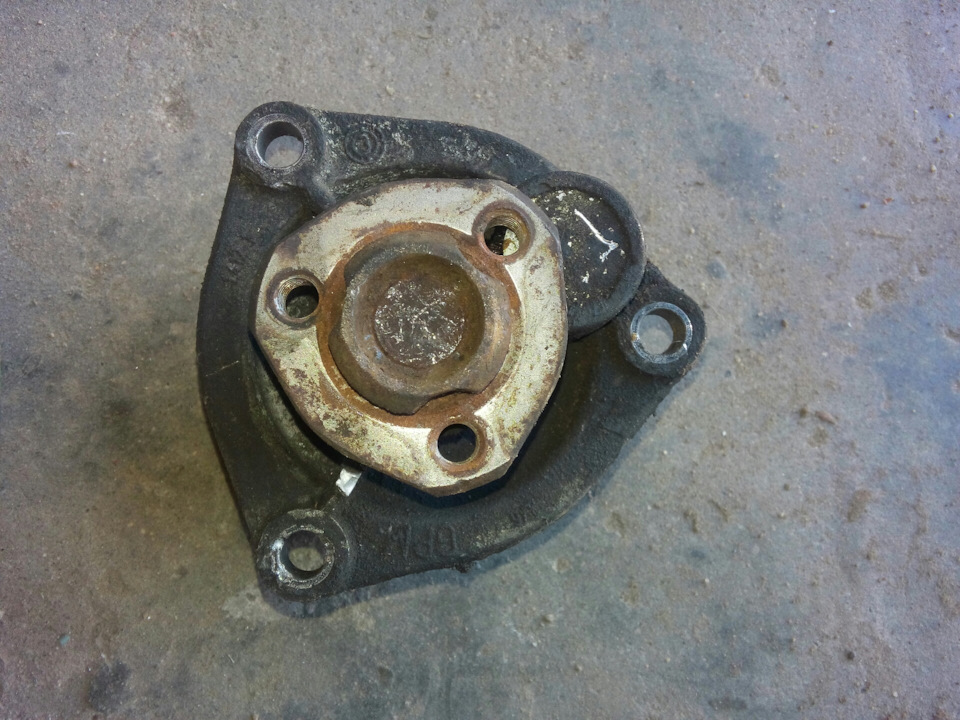

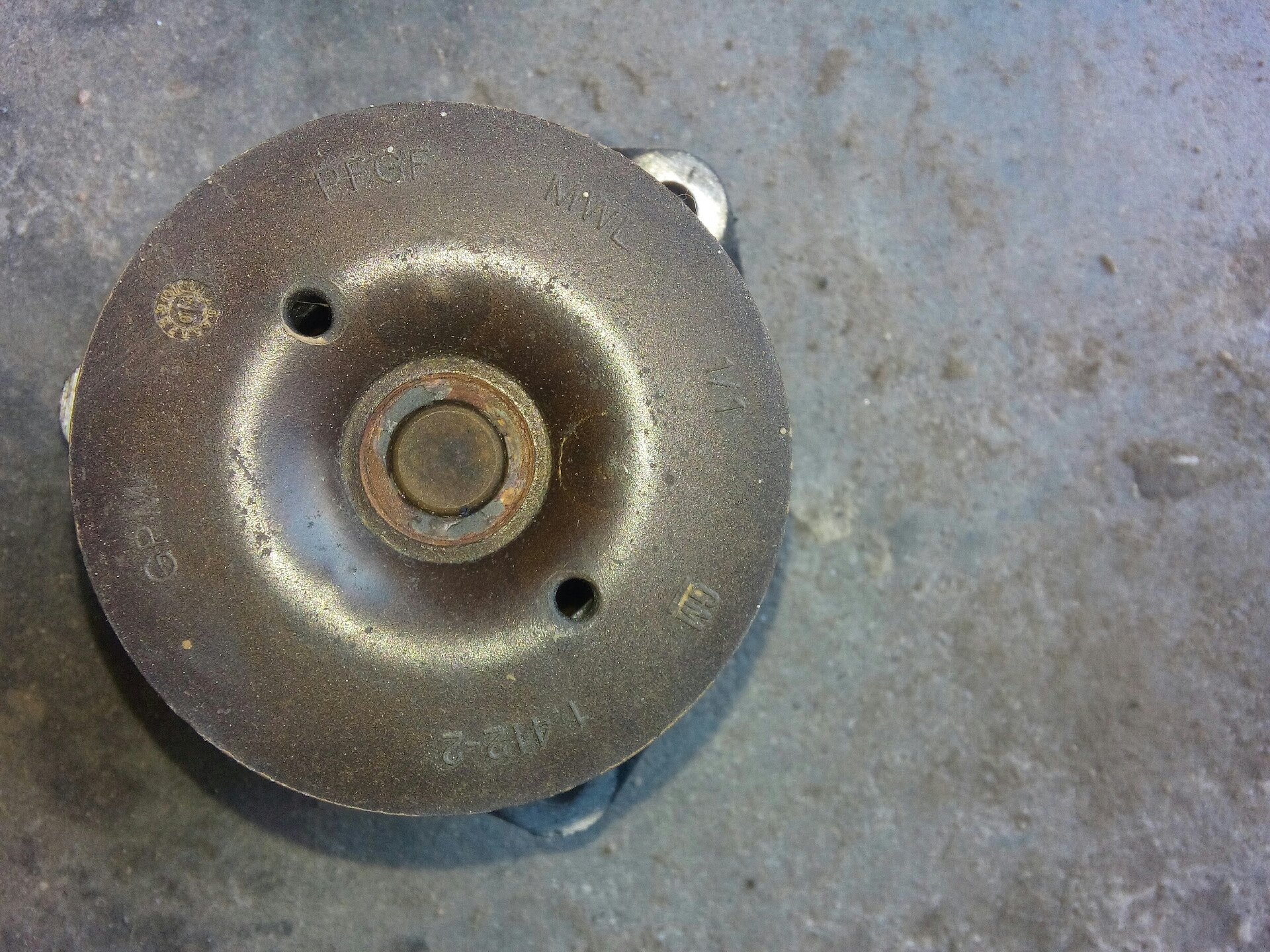

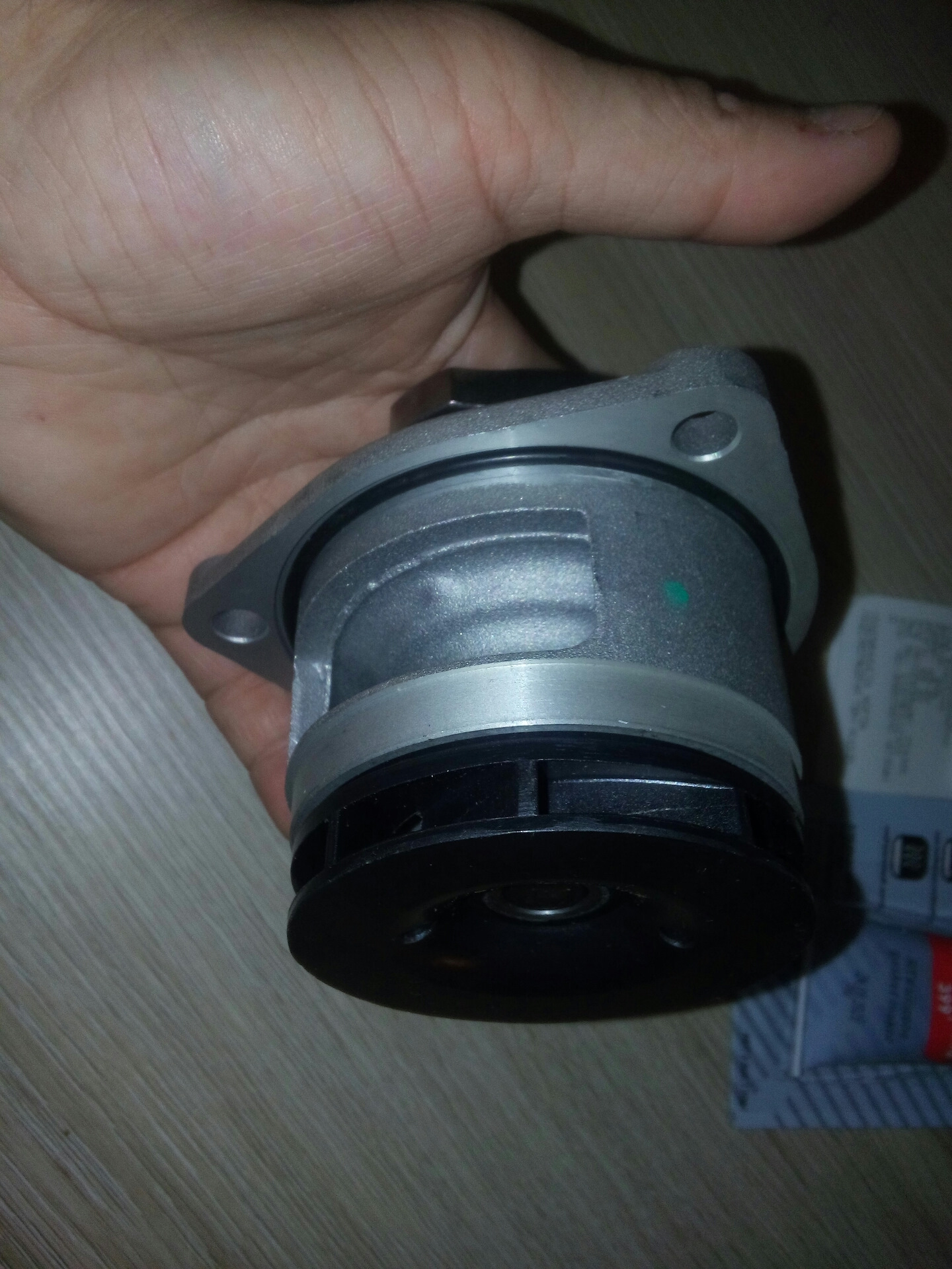

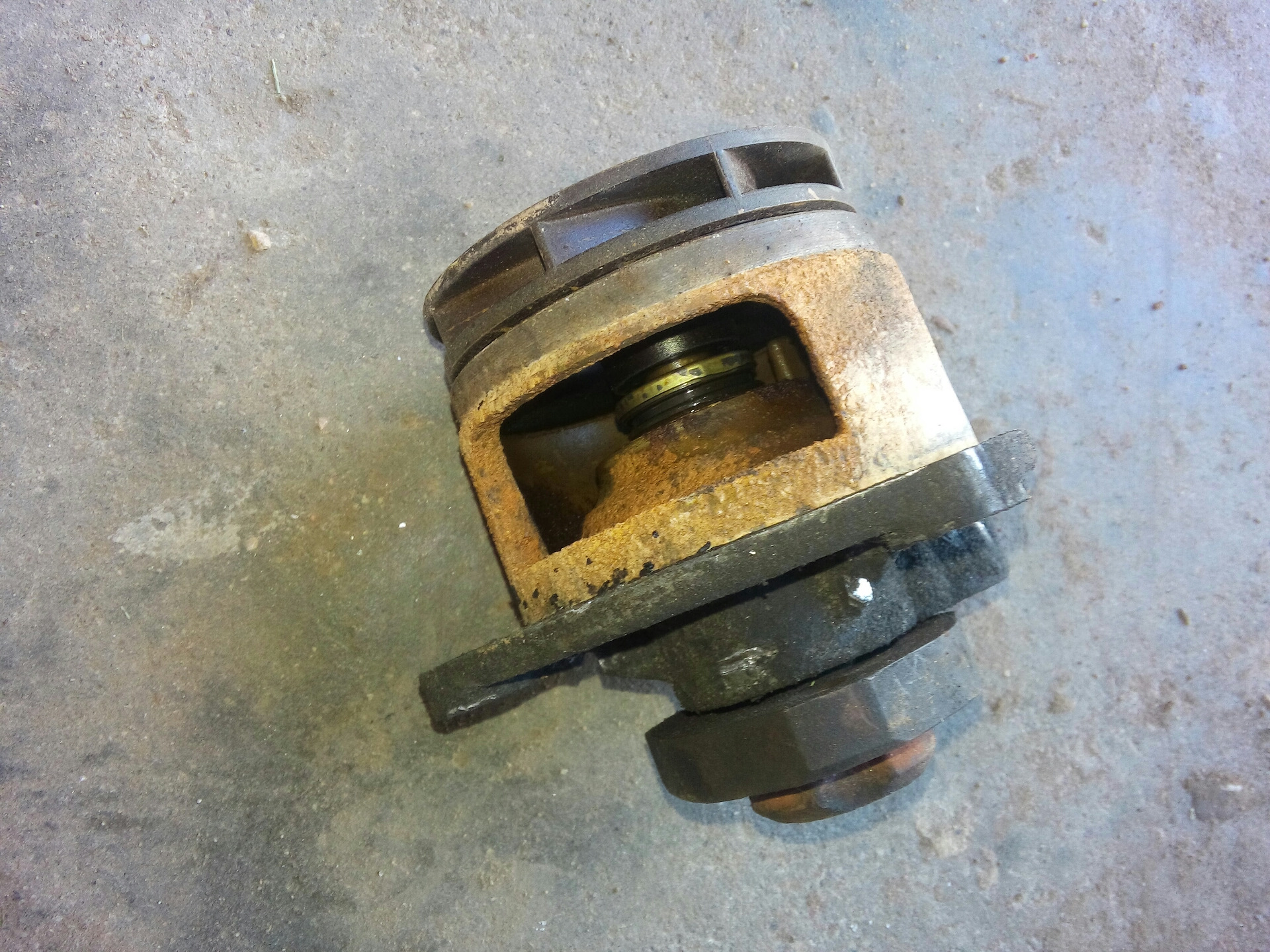

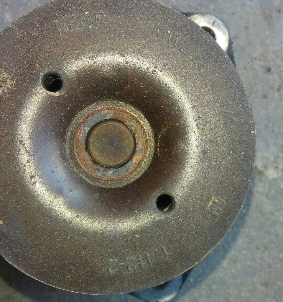

Всем привет…, кто почитывает мой бж помнят про скрип-шуршание на холодную в моей вектре…, надеялся что это помпа(т.к она подтекала), но нет-помпа была заменена 07.06.21, а звучок на холодную остался, потери фриза незамечено. Фото замены нету(хотя были сделаны…, но дети посчитали, что им не место в телефоне). При замене пользовался вот этим БЖ:www.drive2.ru/l/480866188801343756/
В процессе испытал две сложности-снять шкив с помпы(угорел/прикорел), и провернуть саму помпу.
А по поводу скрипа-шуршания вроде разобрался-похоже под замену обгонная муфта(в обратную сторону тож находится в зацеплении) .08.06.21 была облита вд и не гудит, стоит ina 535 0155 10-наверное такуюже и поставлю(отработала 2.5 года)

Чего сразу ремень не скинул… так бы помпу не трогал …
Помпа всёравно текла, полюбому замена-заменена…, вот вопрос заменю ли я обгонку без снятия гены?
