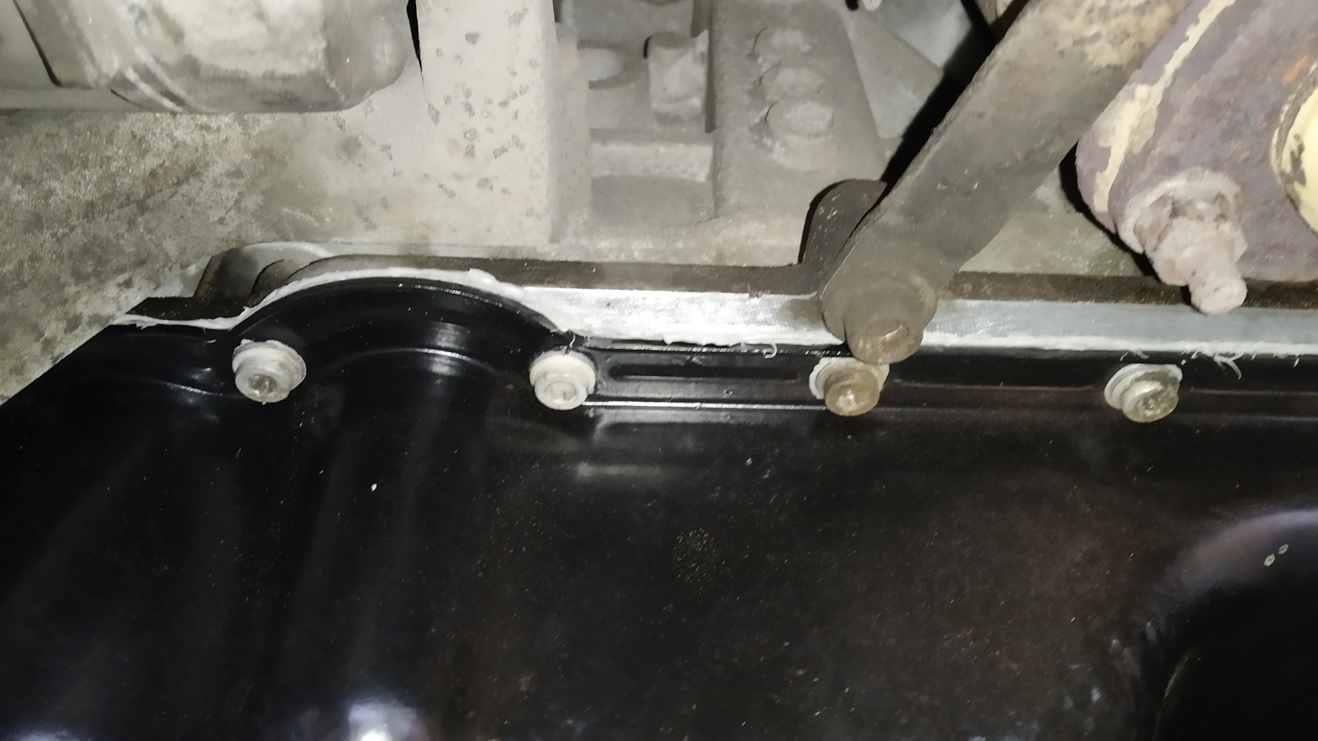

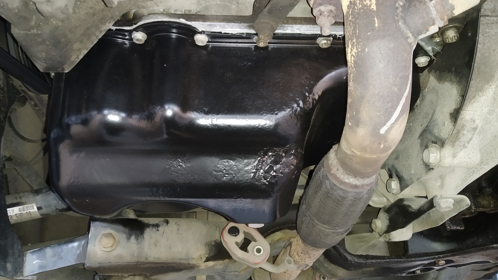

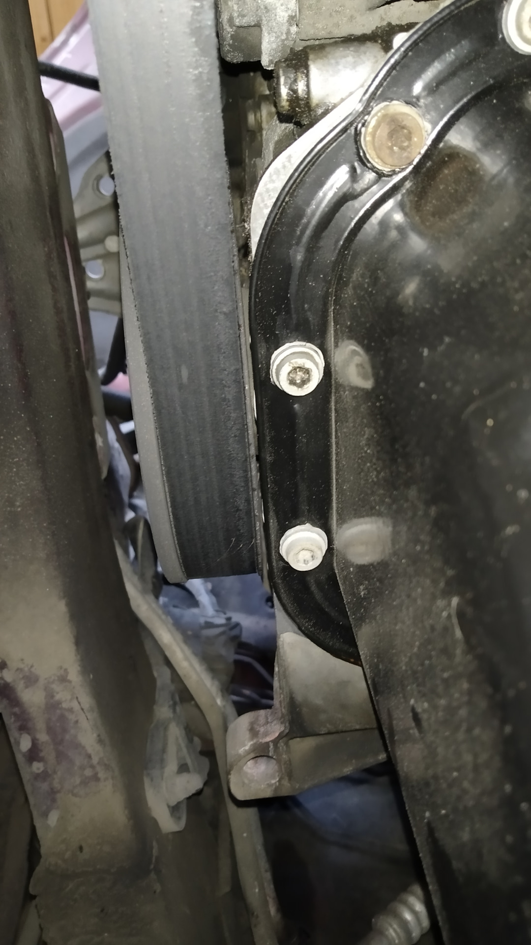

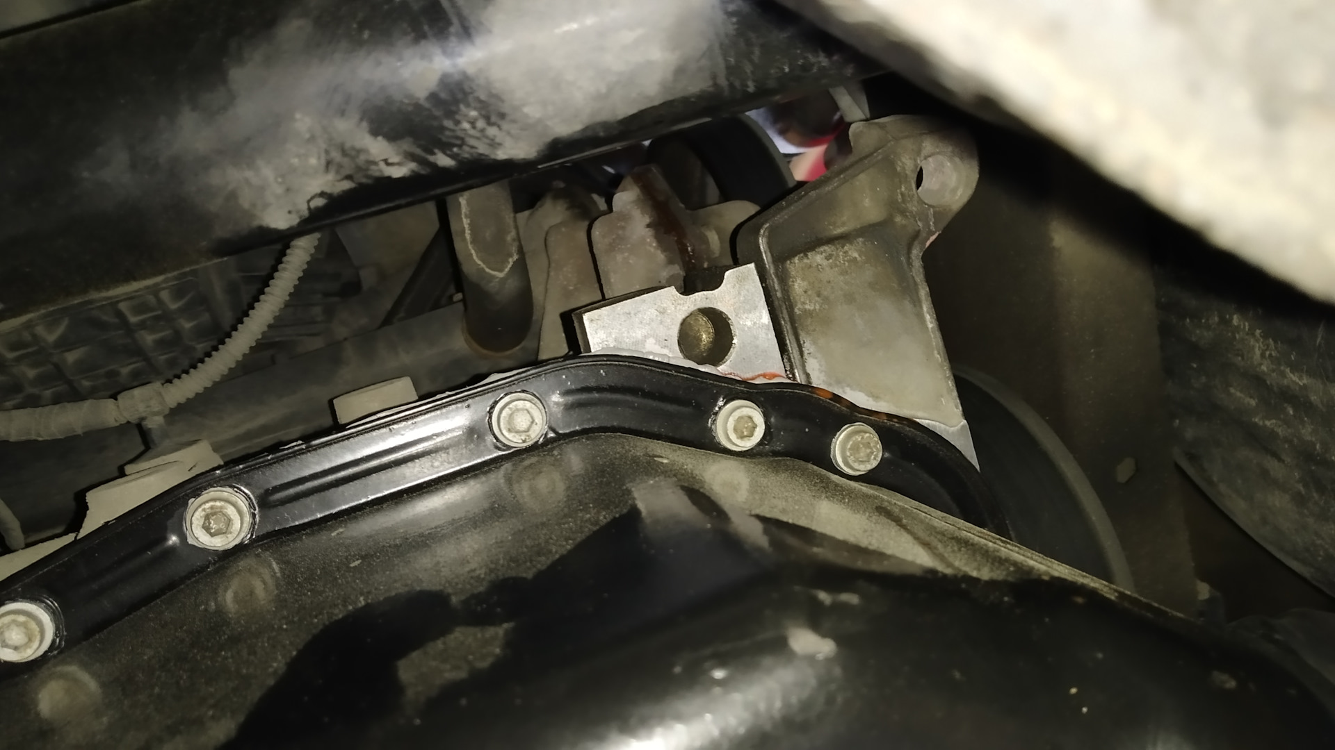

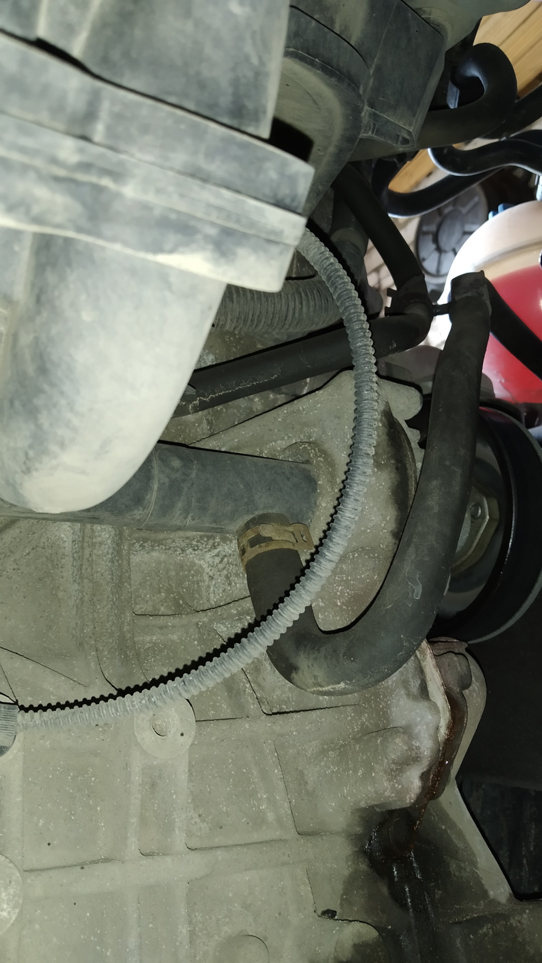

Снял защиту двигателя — с целью проверить, как там поживает мой недавно отреставрированный поддон. Кстати, для установки поддона на место использовал дешманский герметик Felix серого цвета. Посмотрим, сколько он продержится.
Проверяем поддон на утечки:
Вроде всё хорошо.

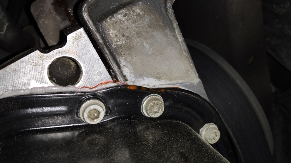

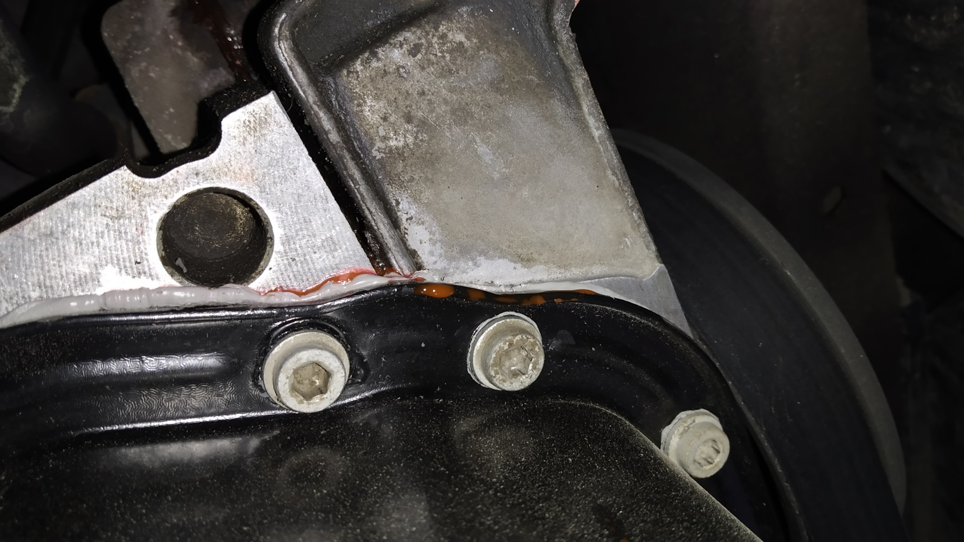

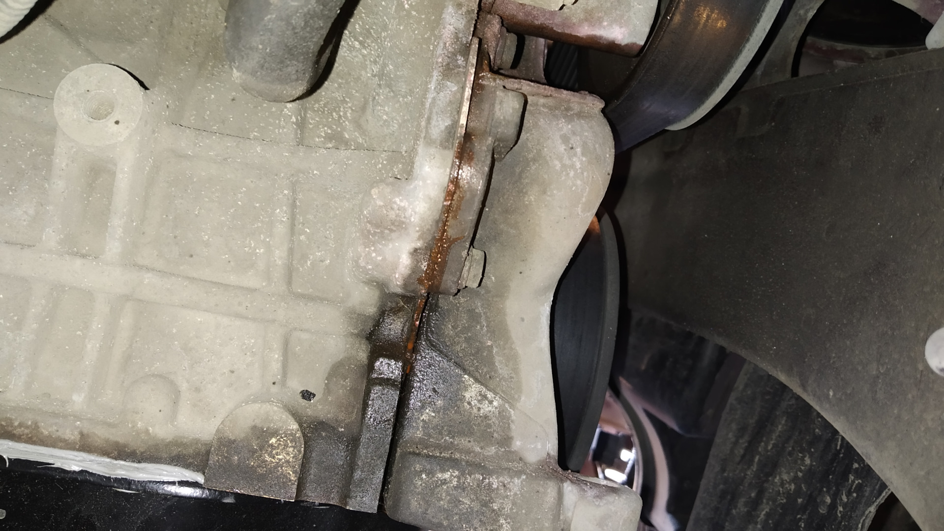

А здесь видны подтёки антифриза.

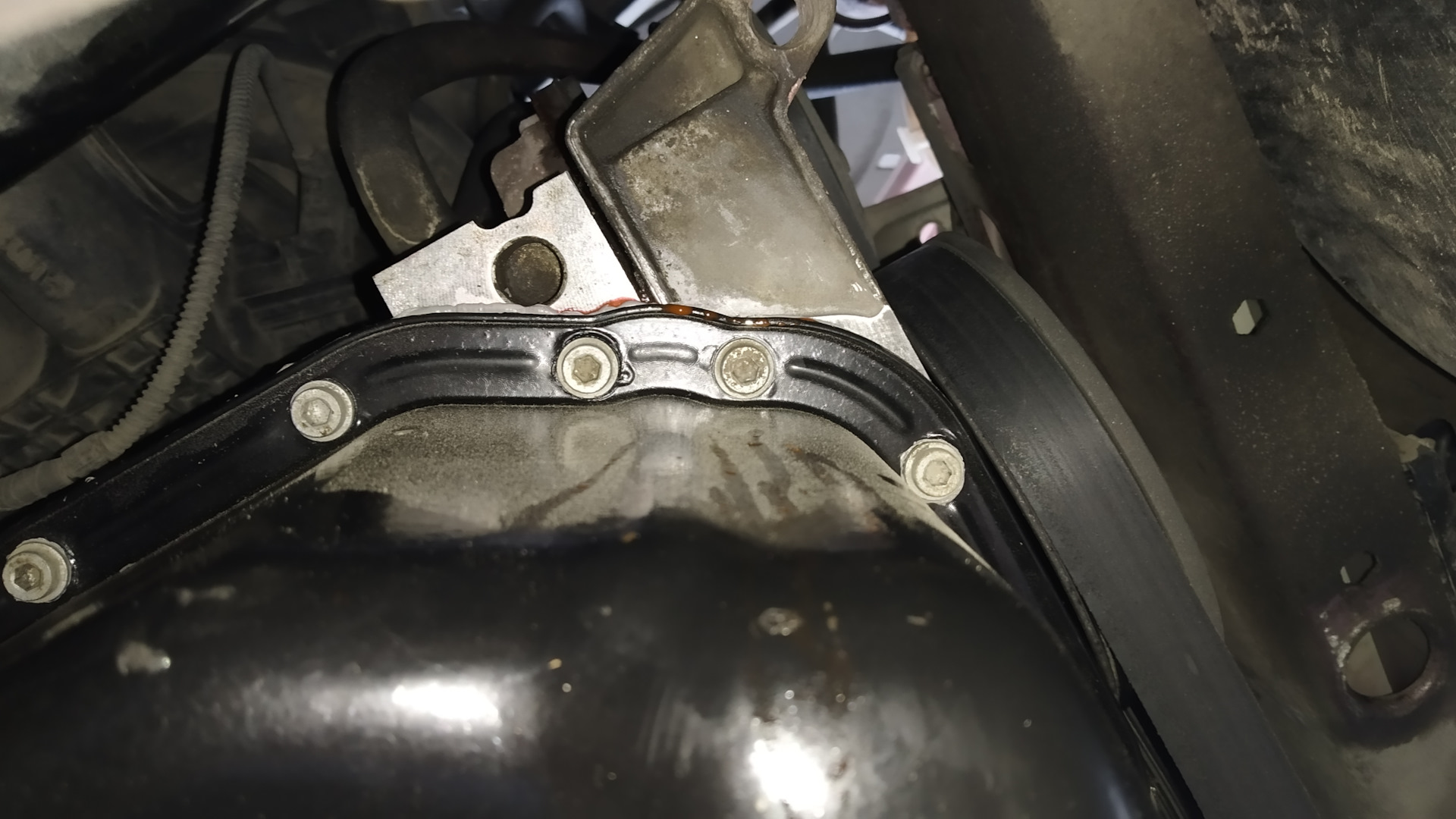

Идём выше.

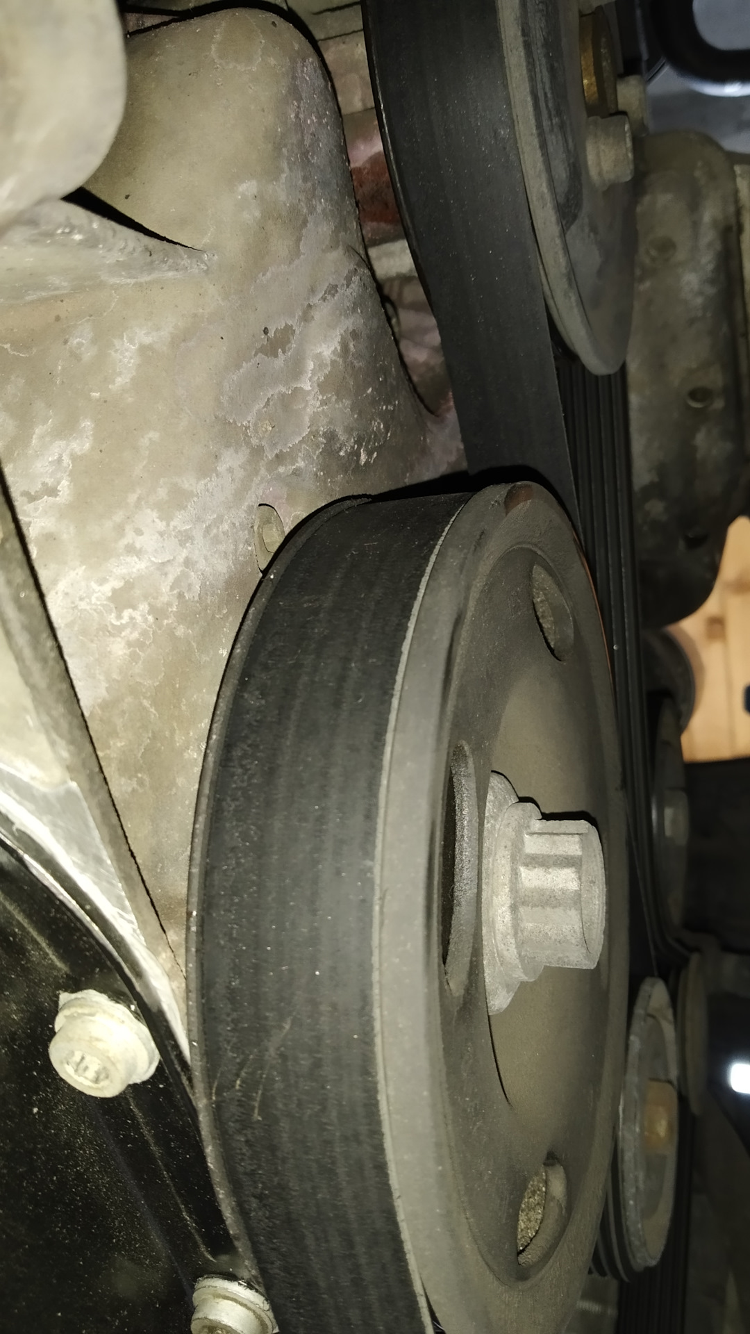

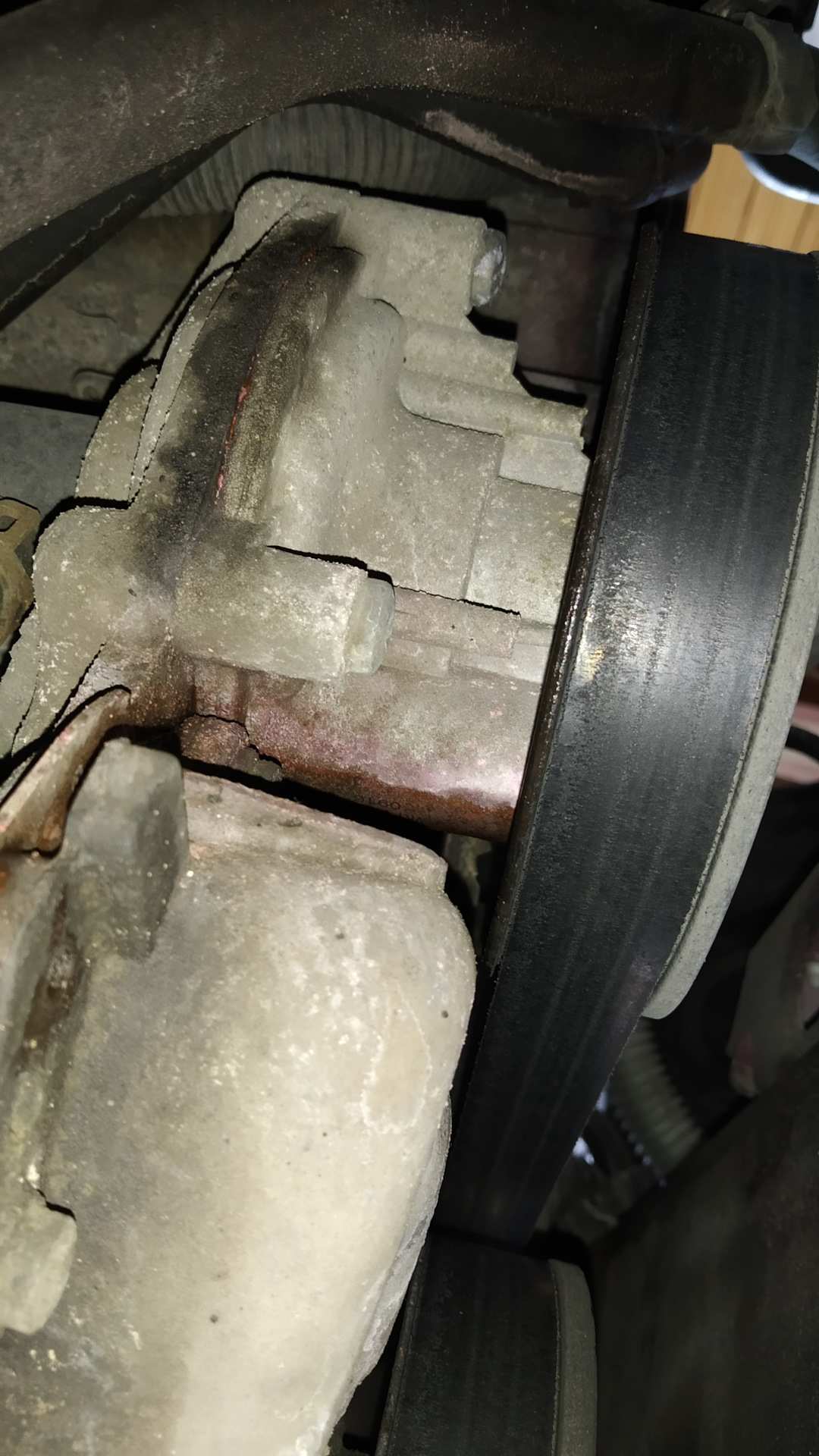

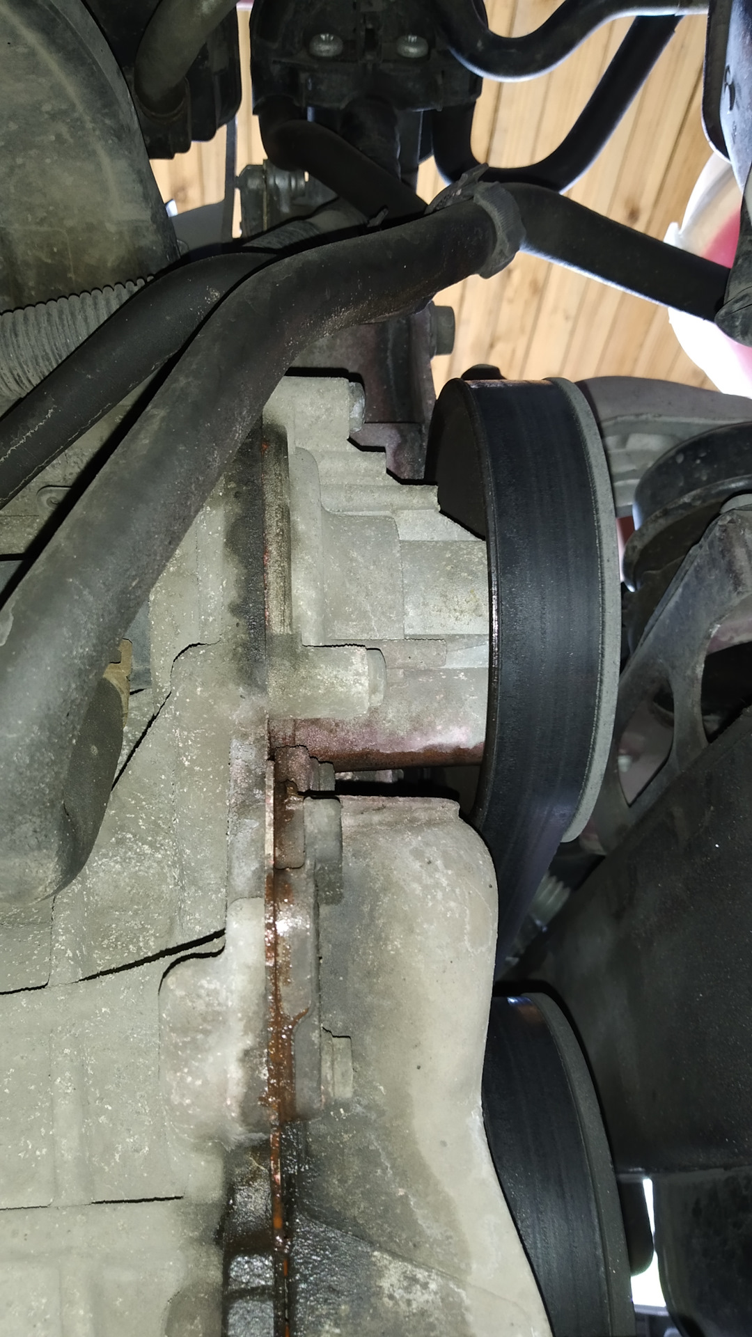

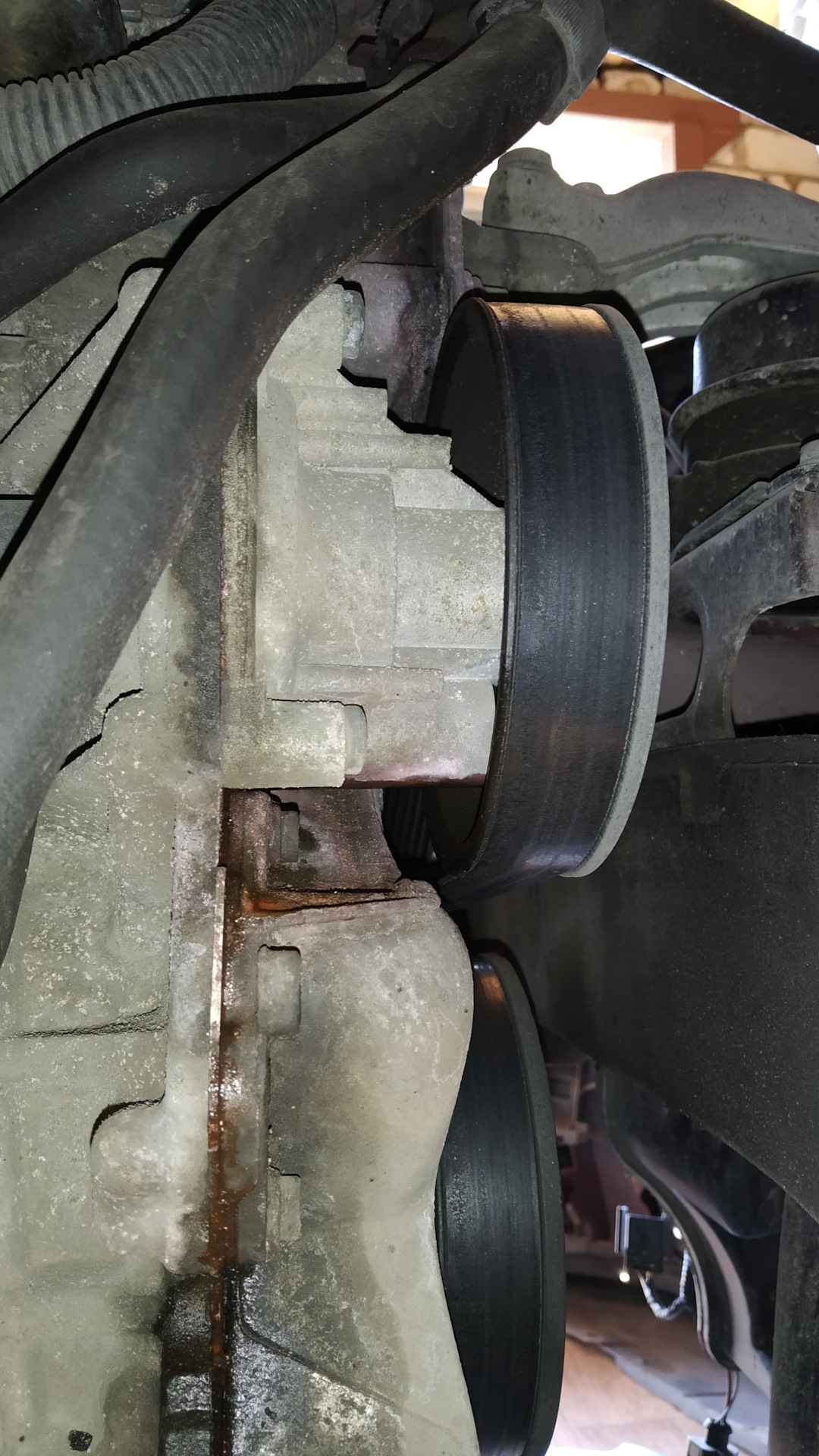

Помпа, либо прокладка из-под неё — непонятно откуда течёт. Чуть позже выяснил — течёт помпа. Заменена.
С момента покупки автомобиля меня настораживало несистематическое понижение уровня ОЖ. Подтёков видно не было. Но в течение четырех последних месяцев доливать не пришлось. Теперь мне понятно куда всё уходило.
Будем решать проблему.
Комментарии 4
пробег какой?
Купил авто — на спидометре было 140т. Помпу менял на 160т. Сейчас 170т. с лишним
Как раз все очень понятно. Льет как обычно через ось.
Это хорошо, когда понятно
