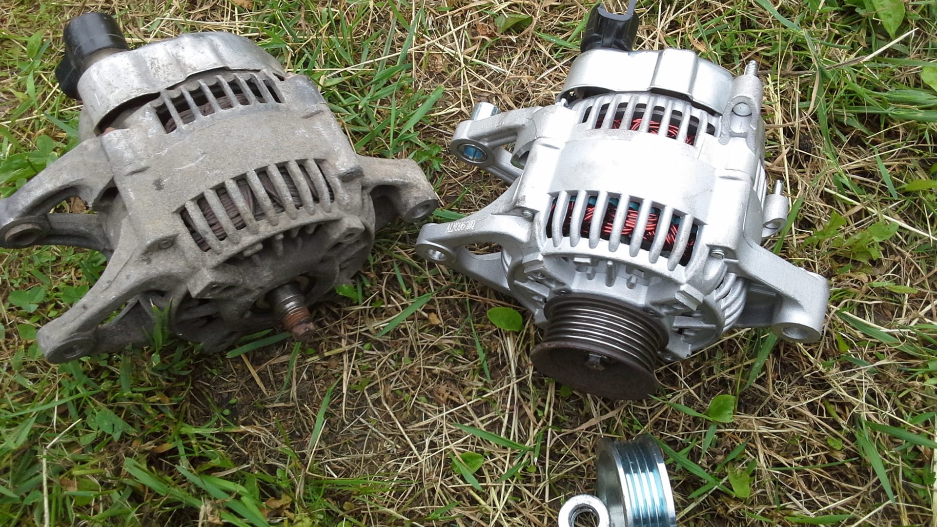

Старый и новый со старым шкивом. Дальше уже сам все собрал . Победа!

Можно же было ремень распустить — убрать две лишних дорожки…
А потом ждать обрыва… Так себе совет)
Nemo67
Ну это уж совсем "полевой ремонт" дотянуть до цивилизации. Ремень и так любит подсвистывать, а если его заузить будет еще хуже
