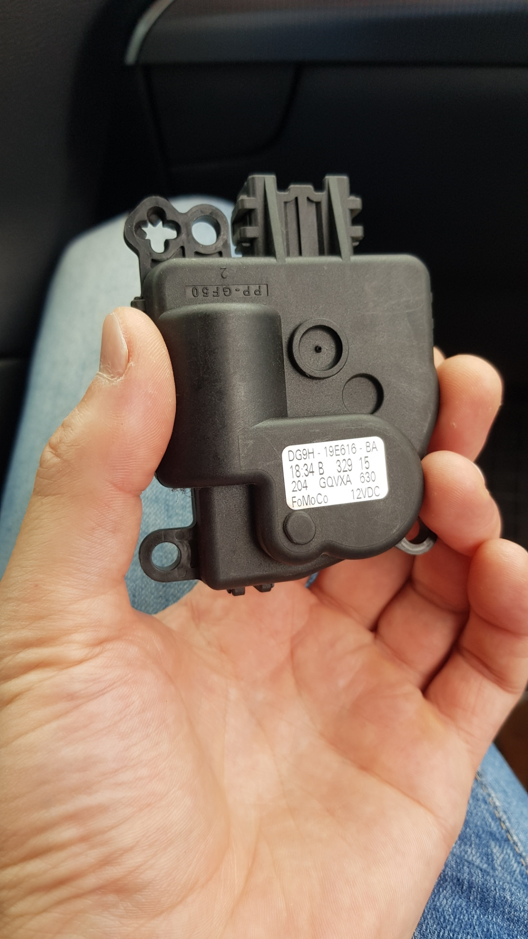

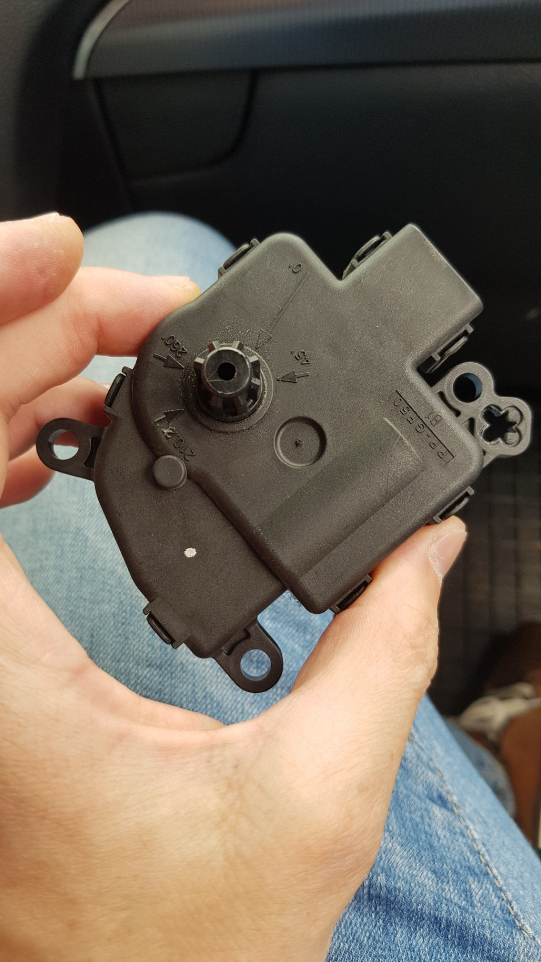

Запчасти на фото: DG9H19E616BA

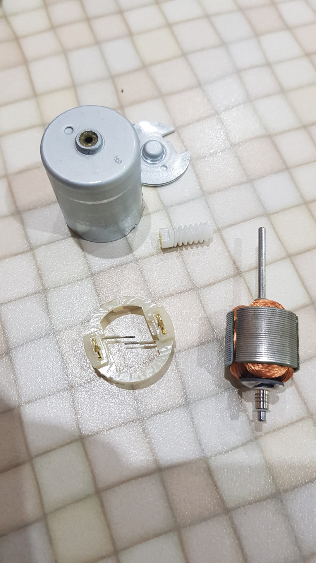

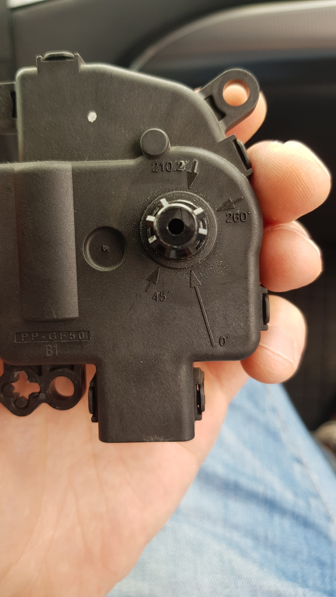

В один прекрасный день печка перестала регулировать обдув на лобовое стекло и в ноги.Дуло только в лицо.Это известная проблема новых фордов.Пришлось заменить сам электропривод.
Находиться он с водительской стороны в самом верху.Всем удачи…

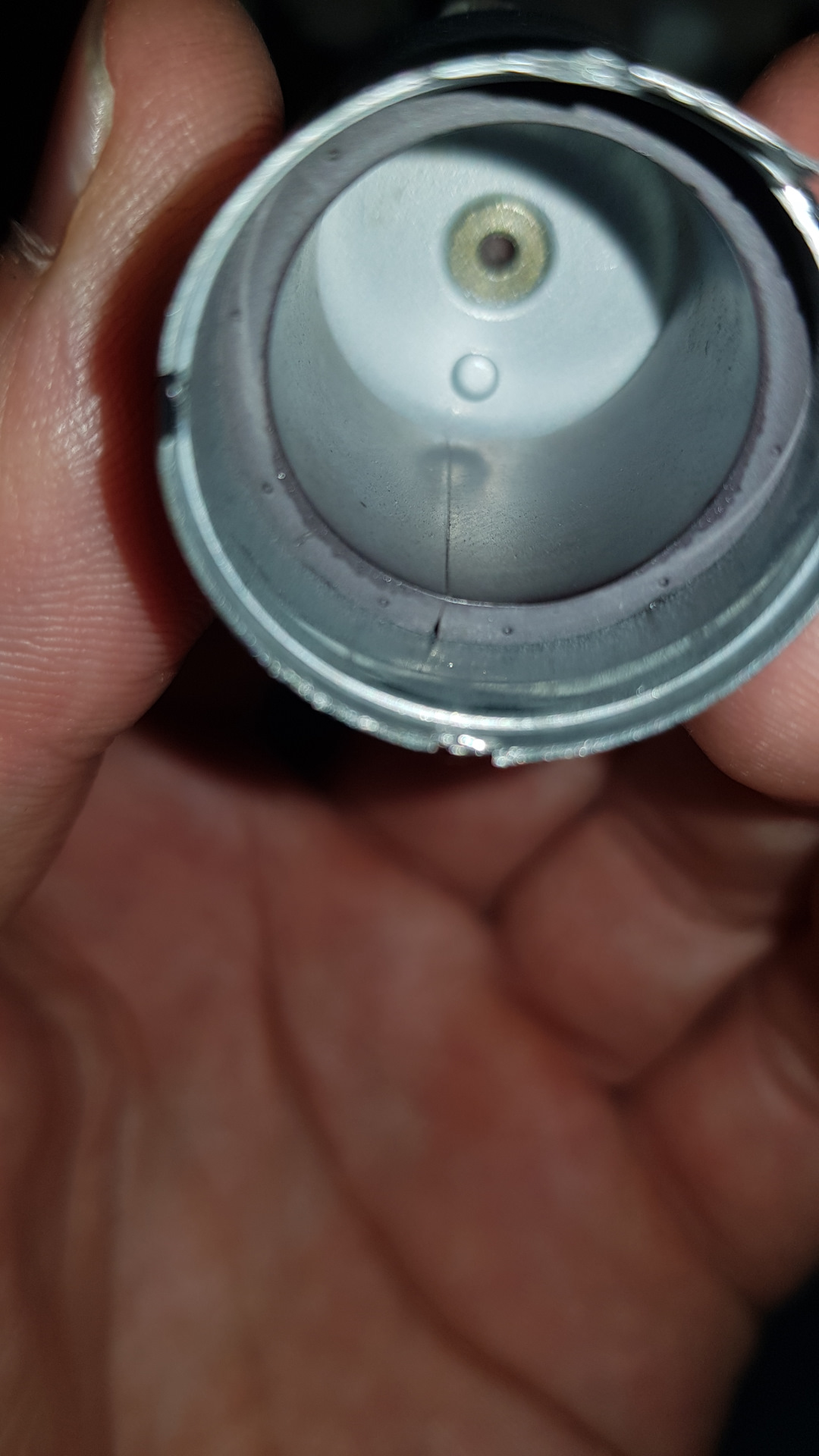

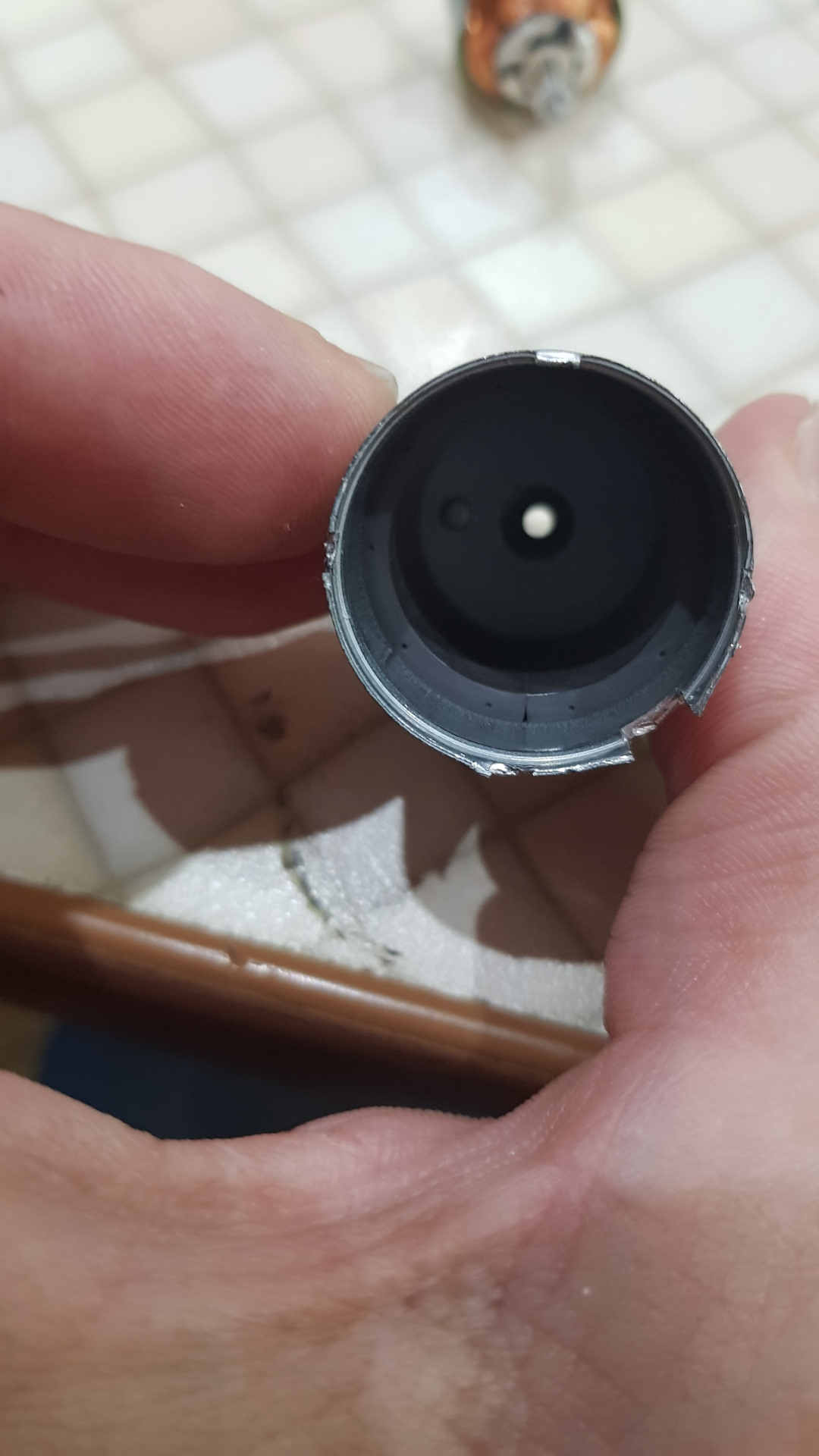

И в дополнение разобрал моторчик.Так и оказалось магнитный шов был сдвинут.

Здравствуйте а как вы к этому моторчику добрались там не подлезть Ни с какой стороны пол машины разбирать чтоли надо ?
Недавно видео выкладывали, там внутри стоит моторчик. У него смещается магнит и начинается… Человек разобрал, выставил магнит. По метке и все заработало.
Видел)ну и уменя скорей всего такой же косяк.Визуально все целое внутри.
Можешь пожалуйста дать ссылку на видео. Интересно посмотреть. Спасибо
m.vk.com/video-128570048_…from=wall-128570048_33399
А он был прав.
