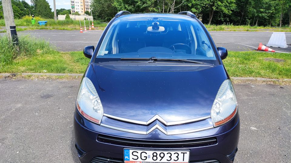

Приветствую всех в сбоем БЖ.
Вопрос к знатокам ну или опытным Ситроеноводам:
от недавнего времени машинка внезапно стала сыпать ошибками "Handbrake faulty", "ASR system faulty", "ESP system faulty", "ABS braking system faulty", "Automatic gearbox faulty".
При этом двигатель в аварийный режим не выпадает, скорости и мощности не теряет.
Кодов ошибок пока не имею — заказал Diagbox gold, жду.
Сам же грешу на компьютер ABS, под правой фарой. Доберутся шаловливые ручки — попробую для начала почистить его разъем)
Пока жду Diagbox то может кто сталкивался и подскажет в какую сторону копать и к чему готовиться…
Всем неравнодушным спасибо на перед))
Добавлено 17 июня 2021: Всем спасибо, проблема гирлянды устранена путем замены датчика педали тормоза каталожный номер 6DD 010 966-381 🤟
Осталось разобраться с роботом 🤖…
