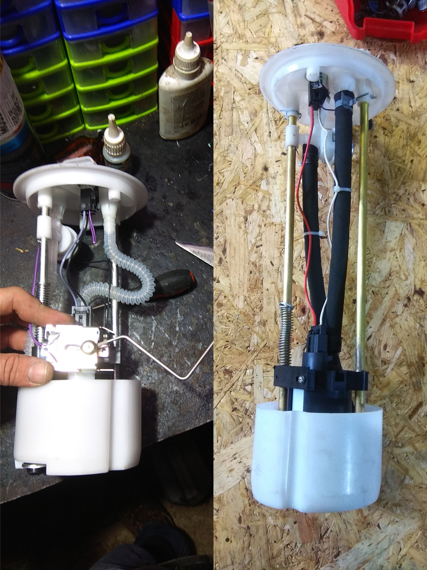

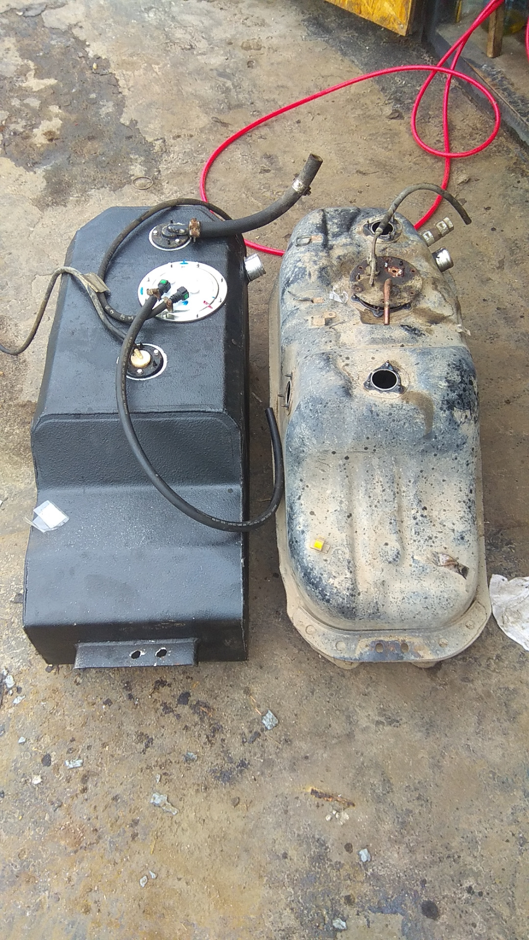

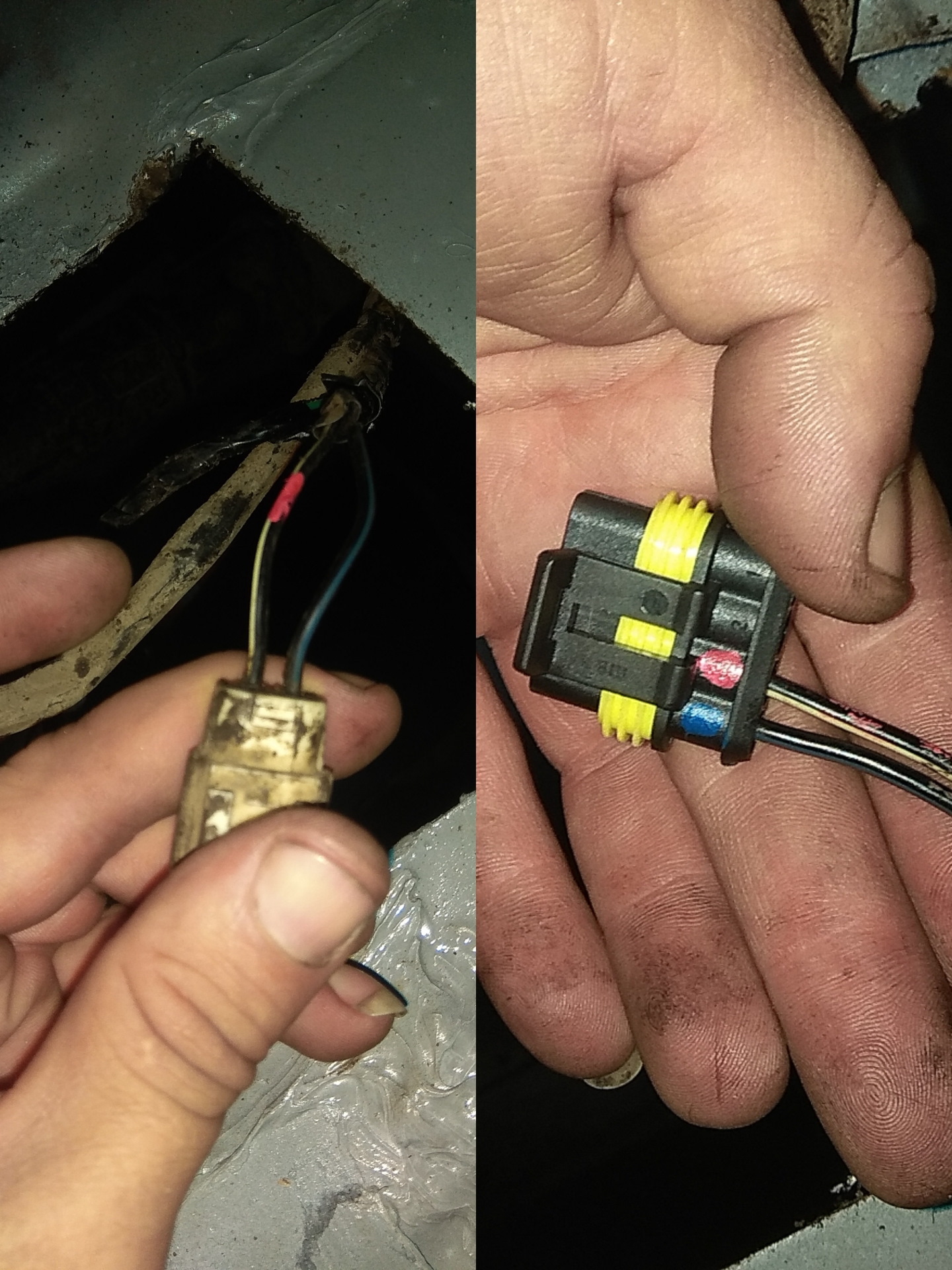

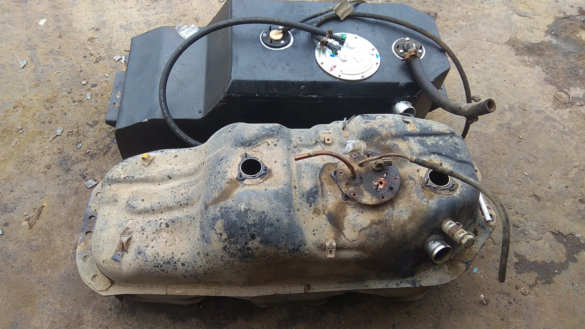

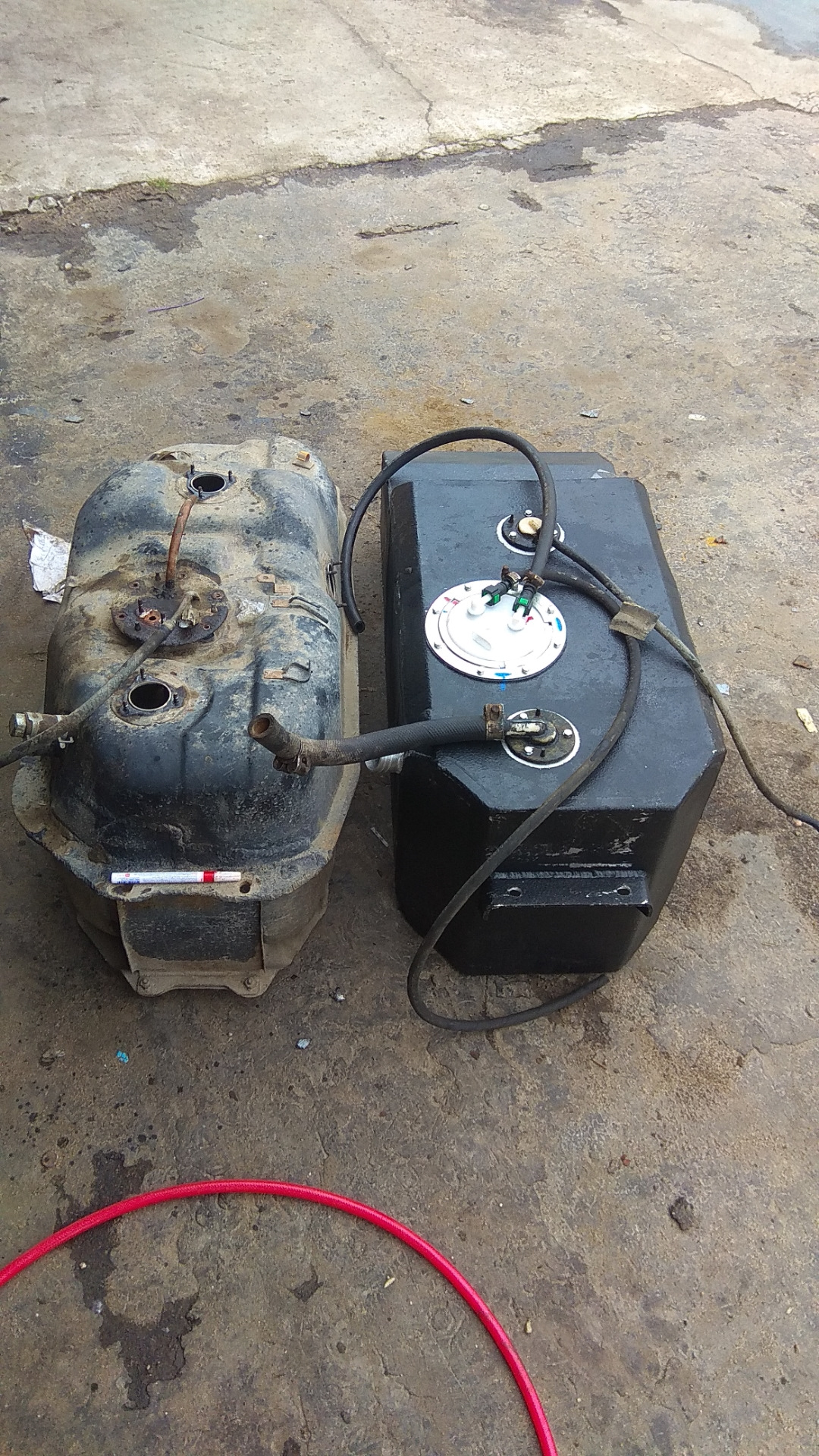

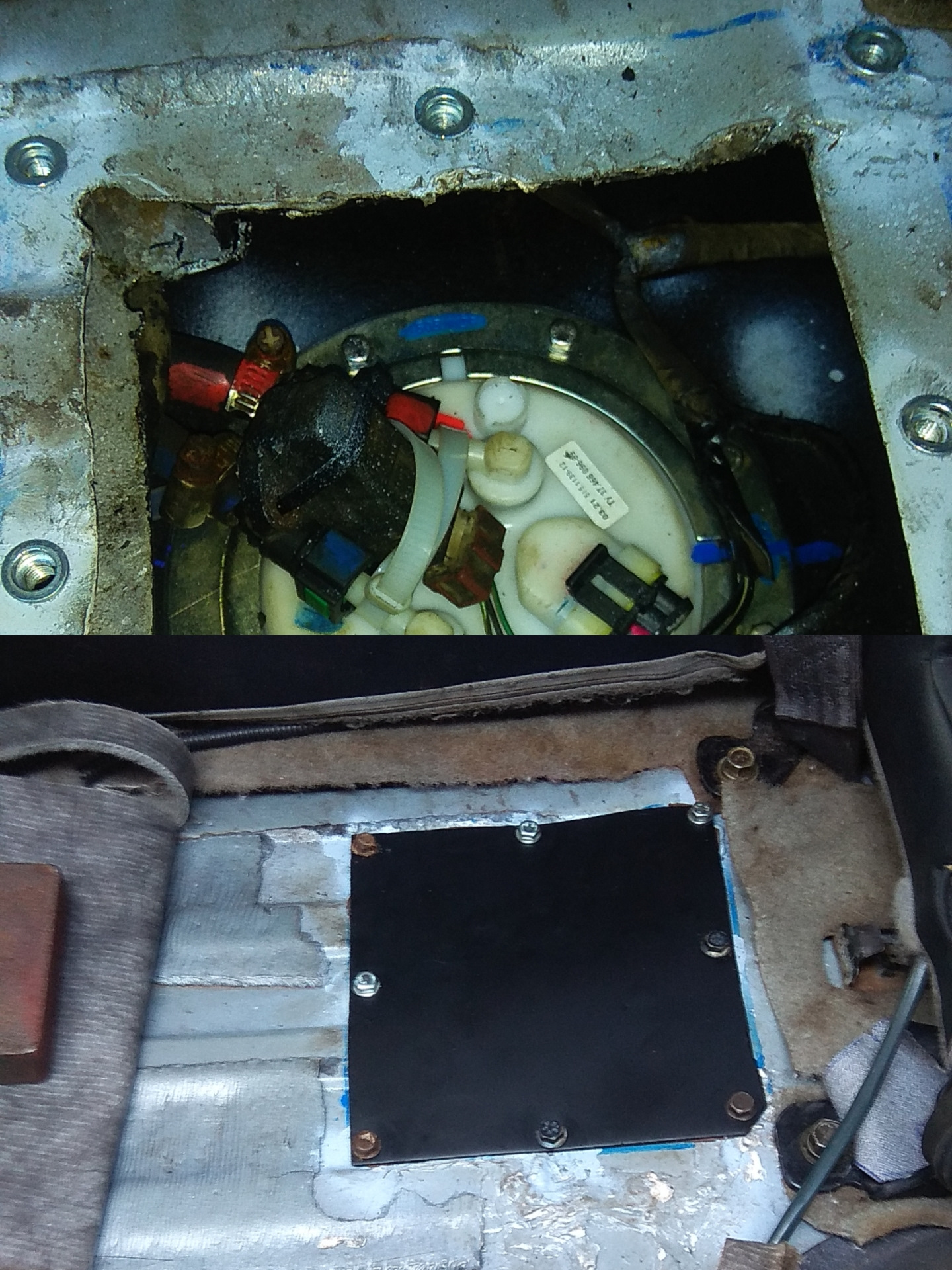

Краткая предыстория. Сгнил бак по заднему поясу жёсткости. Заварил полуавтоматом, радовался месяц и он потек. Решил заказать алюминиевый, но не просто заказать под родную топливную станцию, а заказать с топливной станцией от газели ибо родная сгнила и были уже впаяны трубки, у газели она пластиковая. Ну и до кучи сместить станцию чтобы вырезать люк с меньшими потерями. Как оказалось, есть место где это можно воплатить. И так, приступим. В процессе буду добавлять и корректировать. Топливная станция от газели короткая и нужно удлинять направляющие. В Леруа Мерлен купил прут 8мм латунь 1метр. Позже выложу размеры направляющих и как пересверлить. Далее меняем провода к насосу, верхние концы расклепывываем нижее просто меняем. Шланг гостовский (длину тоже выложу в гараже данные). Клемму на станцию родную срезал и поставил универсальную разборную (Аллиэкспрес) собрал две фишки, а два отверстия просто герметиком замазал. Датчик давления можно и не ставить было у меня отшит, но замазал его отверстия и прицепил на стяжку сверху к шлангам. Люк в кузове сделал и установил резьбовые клепки. Немного наклон датчика уровень не соответствует (уровень кажет не правильно, меньше чем по факту на 5-10л но и бак более 80л) и корыто внутри мешает поплавку, я отогнул все норм. Так же клапан в заливной горловине не влазил пришлось подточить. Все нюансы сказаны продавцу, для устранения в дальнейшем. продавец всегда был на связи, можно сказать экспериментальная модель бака)). Отверстия крепления бака сверлить самому нужно, и внимание крепить только через подкладку резины, наш бак с наклонным крепежом который хз как повторить. Патрубок заливной горловины пришлось подрезать. Внимание! Бак на МПС и ММС имеет отличие в дополнительном штуцере у заливной на горловины, на фото железный от МПС с заглушенным штуцером для установки на ММС. Статья будет дополняться, на вопросы в комментах отвечу.
По заднему кронштейну сгнил, начал течь, думал трещина, снял и увидел раковины коррозии…

Бензобак алюминиевый на Монтеро спорт — ММС01СТСГПЛ (+7 927 750 18 11 Максим) 14-18тр
