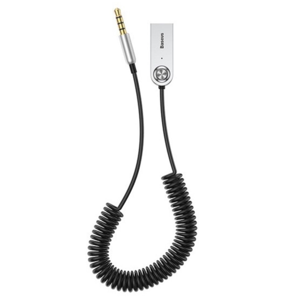

Многие нахваливают Baseus.
Заказал, получил, проверяю. При подключении на любой громкости высокочастные помехи. Качество звука, как мне показалось, отличается от качества через aux в худшую сторону, но в любом случае с такими помехами пользоваться адаптером невозможно. Возвращаем товар! Крайне не рекомендую!

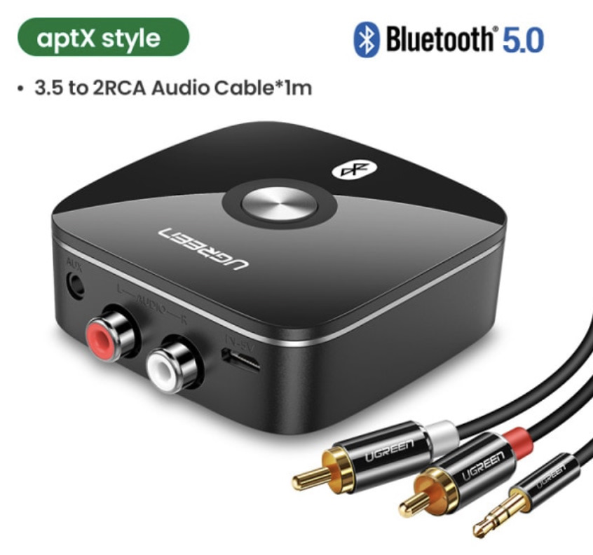

Пересмотрел много других вариантов, наткнулся на производителя UGREEN. А точнее на вот этот адаптер.
Выглядит надежно. Заказываем и проверяем.
То, что нужно! Никаких помех, качество звука неотличимо через передачу по проводу. Телефон подключается автоматически при вкл. зажигания автомобиля. Топ!

А в чем разница между первым вариантом aptx style и этим? То что в комплекте идут rca 3.5мм?
Затрудняюсь ответить) возможно, ты прав и разница только в интерфейсе)

Базеус может бракованный у тебя был.
В любом случае характеристики базеуса низкие. Правильный выбор угрин
Какие именно характеристики? Мп3 же. Главное чтобы не трещало. Нааккустическом проводе аукс было такое когда одновременно зарядку в телефон втыкаешь. Тут такого быть не должно.
Трещит скорее всего от низкого качества зарядного усб, отсутствует или низкое качество помехоподавления в самой зарядке или в гаджете.
А качество звука, хоть мрз хоть флак, уже обсуждалось не раз, блютуз — это свой кодек и пережатие с потерей, каждый кодек работает по своему алгоритму сжимая поток и выбрасывая из него часть фрагментов. Базеус это sbc кодек, самый простой, который изначально вобще для гарнитур был предназначен, в последствие доработан, а в данном угрин aptх, для передачи музыки высокого разрешения, флак, вав, он с потоком мр3 работает без потерь
Посмотрим. Лежит, ещё не слушал. Мне кажется разгицы никакой заметно не будет. Да и цена примерна та же.
Еслиб разницы небыло, никтобы не заморачивался снижением потерь, на все есть принцип обработки и тхх кодеков. Кто то говорит что не слышит разницы между мр3 128 и 320, ну так можно вобще кассеты слушать вместо сд… Например лдас кодек имеет в 3 раза выше битерйт чем сбс
Я слышу разницу
По сути если гонять только мр3 то разницы нет какой бт брать, если под флак то артнд
