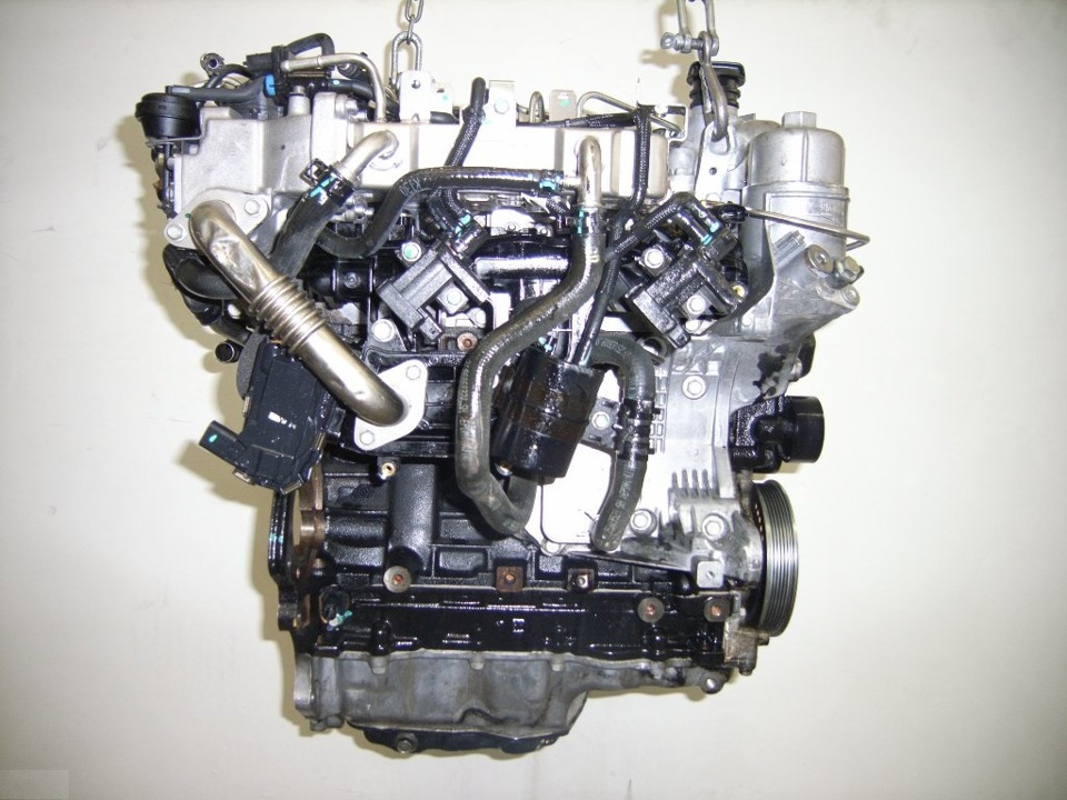

В дизеле 2,2 на впуске есть достаточно интеллектуальная система управления воздушным потоком.
Впускной поток регулируется:
1. Изменяемой геометрией турбины
2. Добавкой выхлопных газов
3. Дроссельной заслонкой
4. Изменяемой геометрией впускного коллектора
Кроме дорссельной заслонки осальные компоненты управляются механически через вакуумные актураторы (приводные механизмы) с навеской датчиков текущего положения.
В свою очередь подача вакуума на актуаторы производится через вакуумные клапана или модуляторы, соединяющие актуаторы с вакуумной линией, либо с атмосферой (сборс давления).

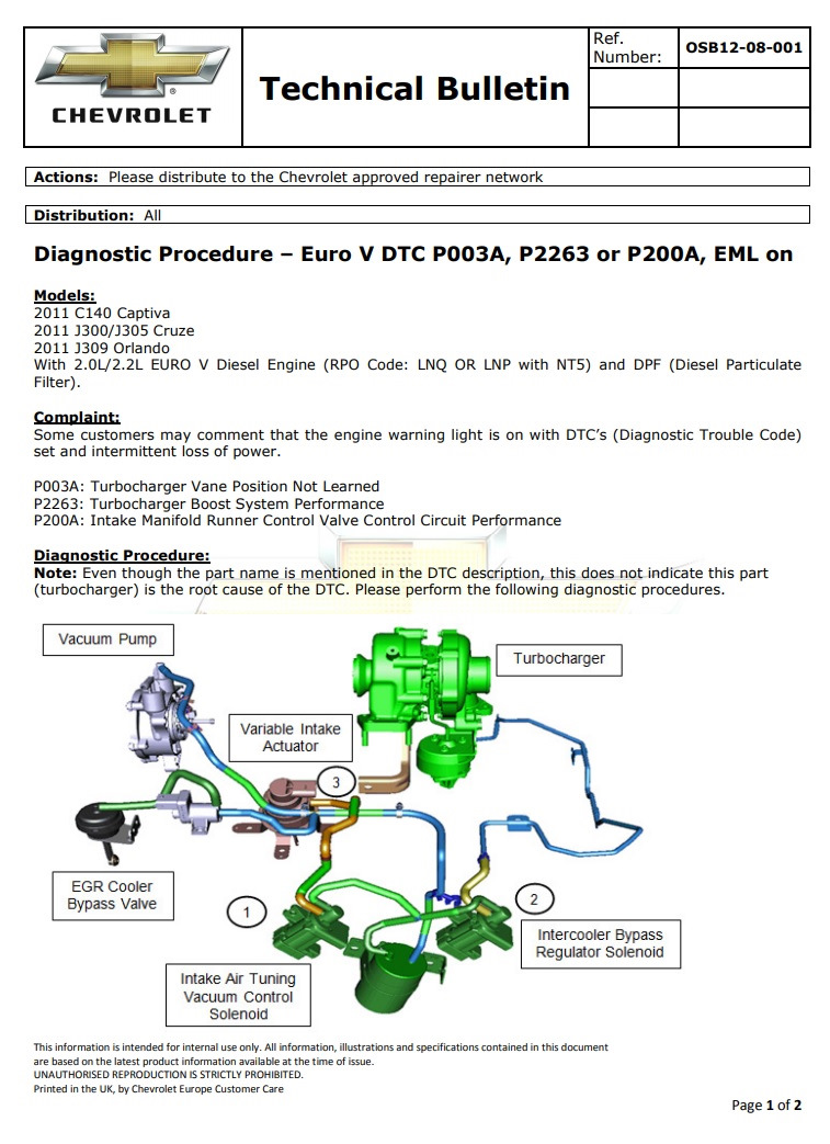

В связи с этим проверку при появлении ошибок P200A следует начинать от вакуумного насоса (что также указано в бюллетене от GM).

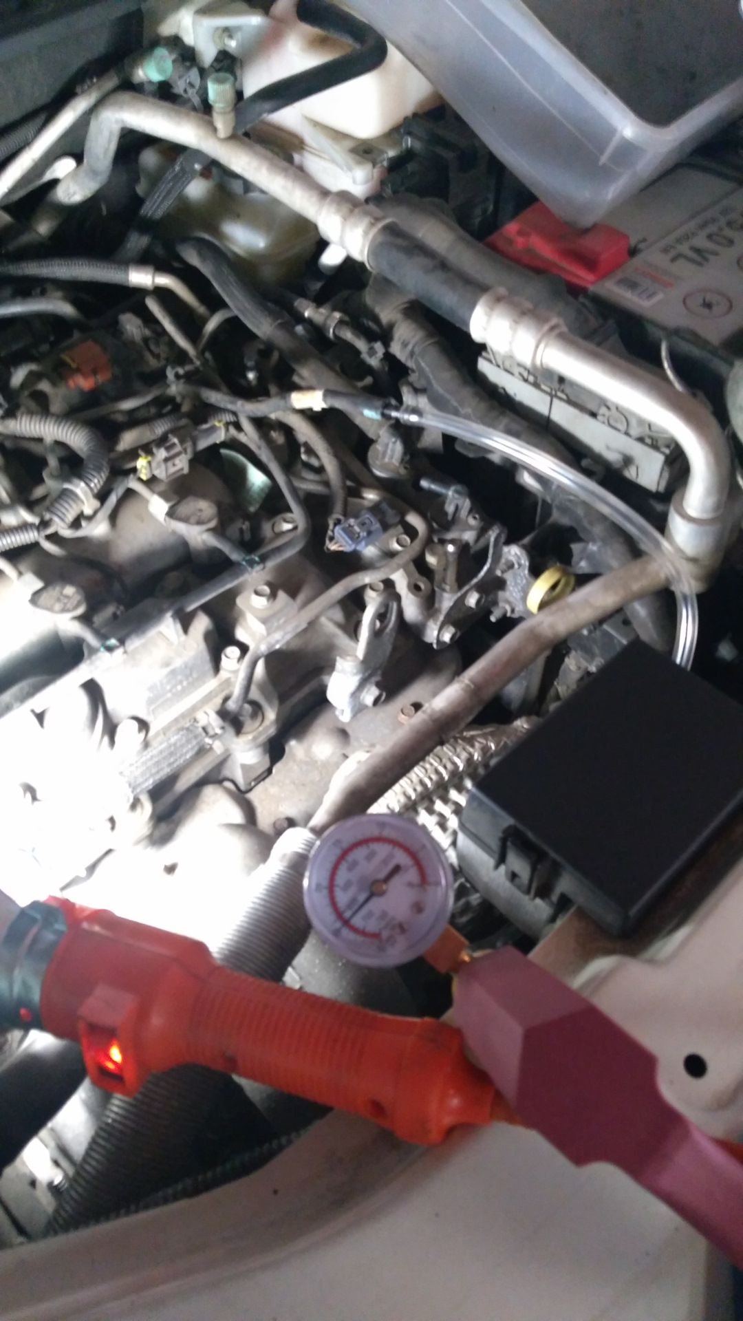

Для проверки вакуумной линии желательно приобрести простейший ваккуметр с манометром. Я брал первый попавшийся из китая за 800р в пластиковом корпусе. Идущие в комплекте трубки на 5-6 мм надо доукоплектовать трубочкой на 3-4 мм для проверки клапанов турбины и впускного коллектора.
Первым делом проеряем наличиие утечек вакуума. Снимаем декоративную крышку. и аккуратно с помощю отвертки сталкиваем вакуумный шланг с порта вакуумного насоса — в правом нижнем углу если смотерть на двигатель. Присоединяем тестер к вакуумной магистрали и пытаемся создать вакуум.
Вакуум создается и сразу уходит. В целом это соответсвует работе машины — периодический тупеж, потом подхват, регулярные ошибки P200A.
В прямой видимости актуаторы EGR и впускного коллектора, спихиваем с них вакуумные трубки и создаем разряжение. Актуаторы в норме. Разряжение держат. По-хорошему неплохо былобы проверить обратную связь, но адресов PID актуаторов я не знаю, а искать было лень на тот момент.
Также проверяем управляющий клапан EGR — вакуум держит.

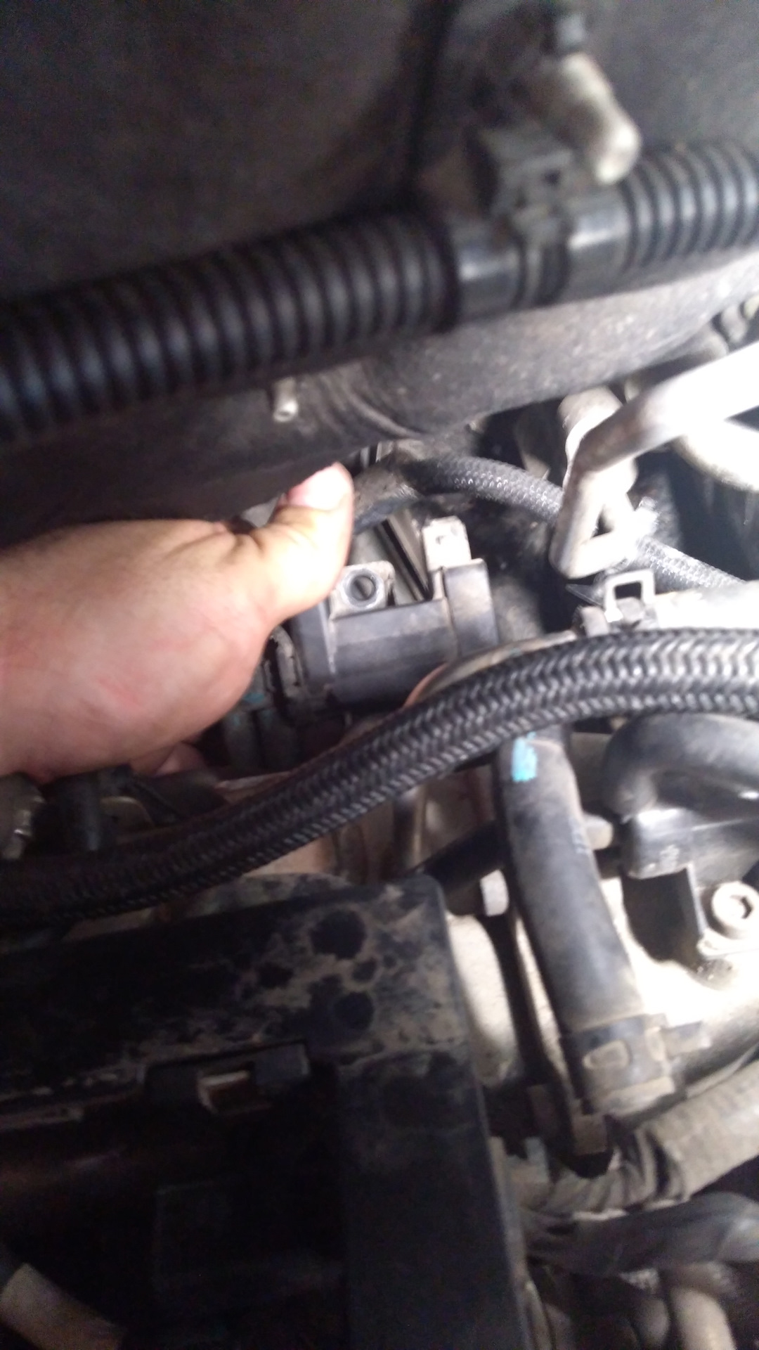

Значит надо лезть к клапанам управления турбиной и коллектором. Отсоединяем крепление мешающейся трубки и нащупываем пальцами клапана.

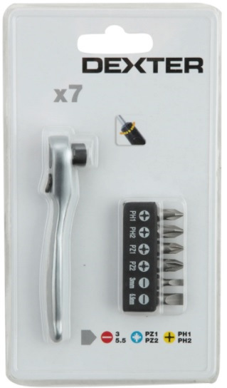

При помощи микро трещетки на 1\4 из Леруа и головки с шестигранным хвостом на 10 (насадки для кровельных саморезов в леруа) откручиваем крепление клапана.
Сжав металлические усики — скидываем разьем. Потом одной рукой чуть приподняв клапан до видимости его портов — второй рукой с плоской отверткой поддеваем-сталкиваем резиновые трубки и аккуратно спихиваем их с портов. Просто тянуть не желательно — на портах обратный конус и при тяжении трубки она цепляется еще сильнее. Трубку надо спихивать с торца.

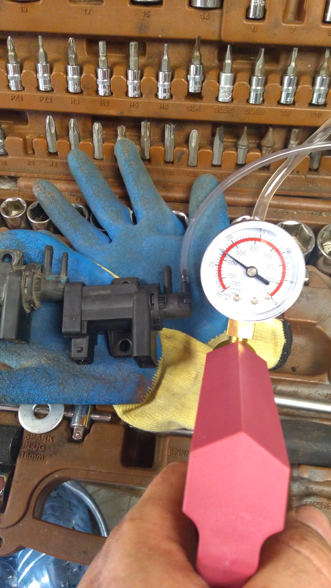

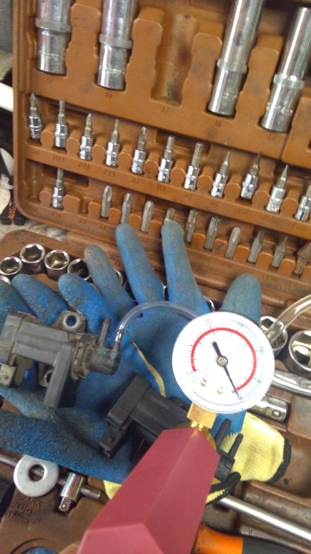

Сняв оба клапана — проверяем на подающем штуцере удержаение вакуума.
Турбинный — вакуум дает создать, но не держит.
Коллекторный — не дает создать вакуум. Не держит совсем (и как оно вообще тогда работало и не выдавало ошибок трубины? они же на одной линии висят).
Скорее всего клапана — расходный материал. Т.к. сброс вакуума производится через крошечную поролонку и насасываение грязи извне — вопрос времени. Возможно в стерильных условиях они живут относительно долго. В других журналах встерчал записи по выводу "атмосферного" отвода клапана в отдельный фильтр — типа топливного вазовского. Возможно это имеет смысл.
Новые клапана от производителя Bitron и упаковщика Meat&Doria 9039 — точная копия оригиналов со сточенным кодом детали GM. Оба новых клапана вакуум в отключенном состоянии держат.

Проверяем вакуум в магистрали:
Вакуум имеется и никуда не уходит.

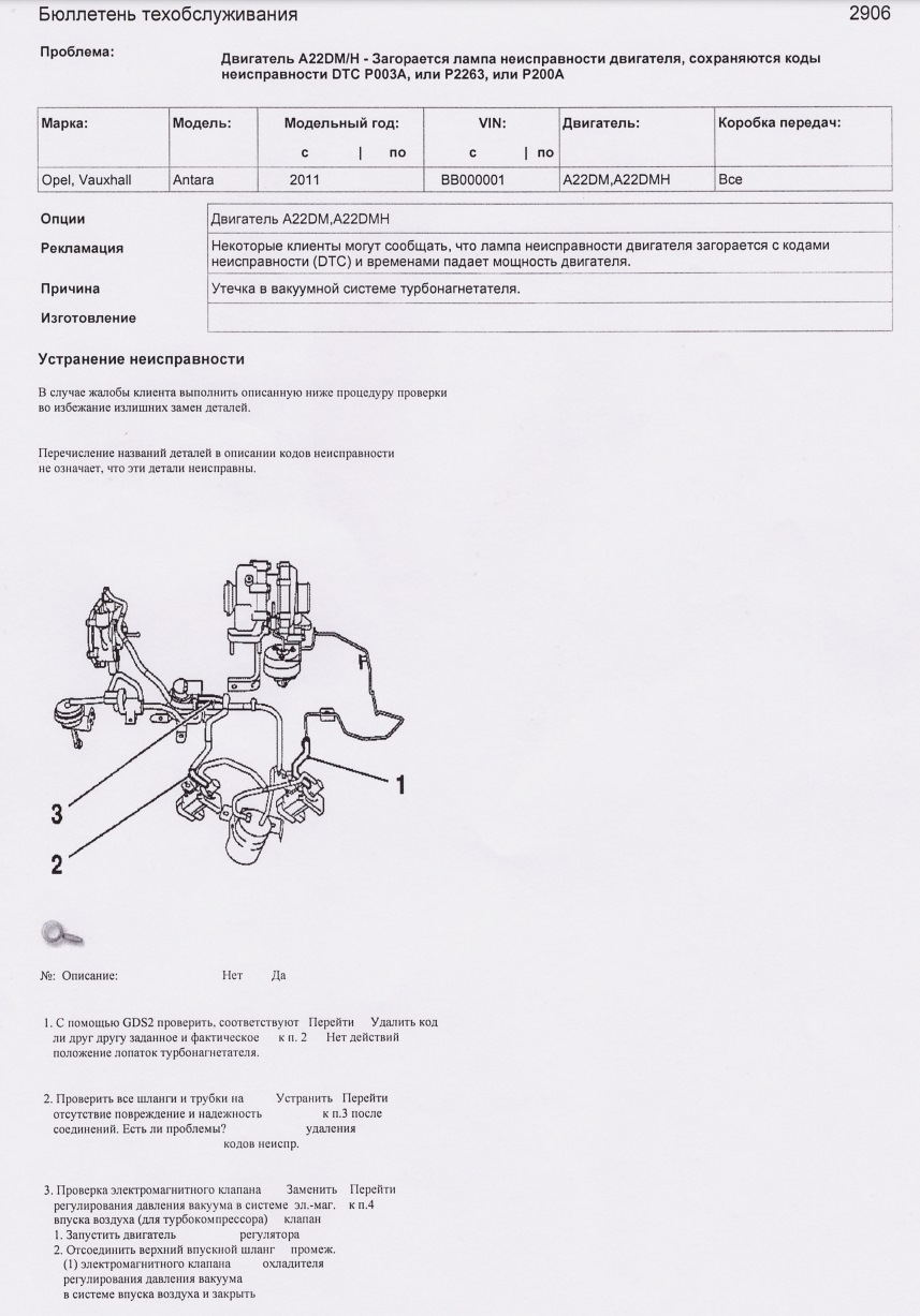

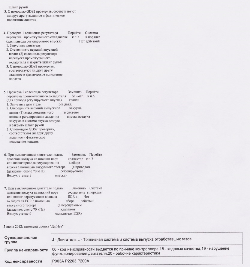

UPD. Что пишет TIS по поводу диагностики ошибки:
UPD2. То что написано в TIS под пунктами 3-5 не понятно вообще, т.к. трубка 2-3, например это одна и таже трубка. Какие положения лопаток имеются ввиду (турбины? коллектора?) — также не ясно. Подозреваю проблемы перевода.

какого датчика? речь шла про клапана. для их замены ничего снимать не нужно
Да, клапана… Ну а как вы снимали то его? Можете подробно рассказать?🤔 Тот клапан, что на турбину, да, его легко заменить… А который #6 — как это Вы так просто говорите, что там ничего снимать не нужно (с впускного коллектора). Как до него добраться то?🤔
В статье все описано. Даже фото есть — 4 фото сверху. Это как клапан максимально показывается если открутить два болта и снять разъем. Не совсем понимаю в чем сложность — да там придется практически лечь на двигатель и руками наощупь нащупать этот клапан. Потом мелкой (она примерно 5-6 см в длину) трещоткой открутить два болта крепления. Поднять его на трубках, отсоединить проводку. приподнять еще — до минимальной видимости — плоской отверткой спихнуть трубки с портов. Все, сборка в обратной последовательности.

Добавил бюллетень из TIS, найденный на антара клубе — там проверяется только пневматика. Сопротивление врядли будет сильно отличаться от рабочего.
У меня клапан впускного не держал вакуум вообще — и наверное на запущенном двигателе или не срабатывал, или срабатывал с запозданием — т.к. питается он от бачка-аккамулятора вакуума, а если он стравливает вакуум — то при срабатывании вакуум в системе будет с некоторой задержкой — пока бачек откачается.
Клапан турбины давал создавать вакуум но стравливал его примерно за минуту. Новые клапана оба держат вакуум в обычном состоянии.
