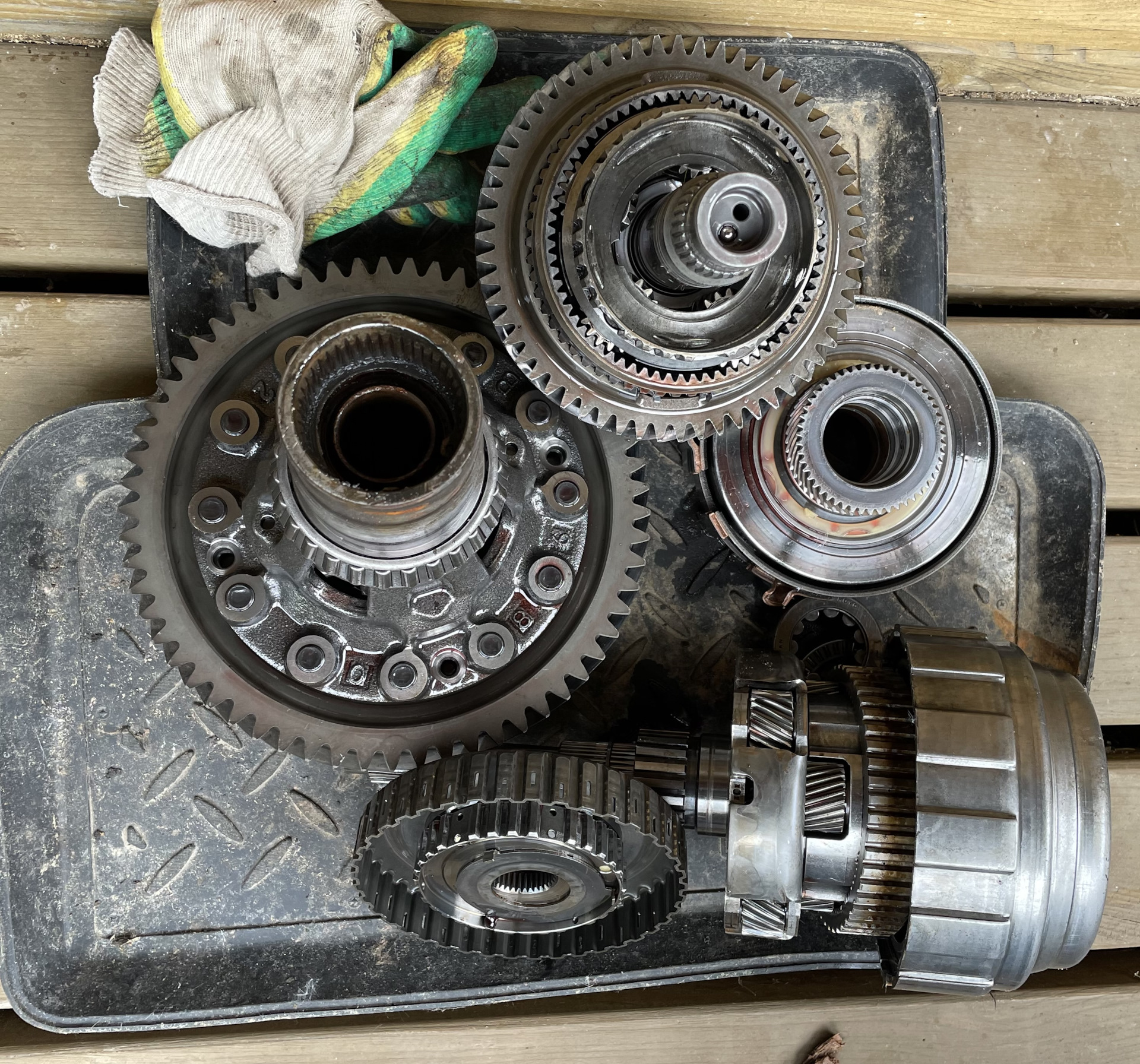

Итак, непосредственно про перебор коробки.
Сразу хочу отметить, что новичку в этом деле АКПП очень страшная внутри. Если что-то неучтённо вывалилось, то возникает лёгкая паника, как у советского подростка во время первого секса: "Куда вставлять-то?". Но, на самом деле, перебирать коробку мне показалось проще, чем мотор. Вот. Бояться, короче, не надо.
Для ремонта вам понадобится два источника информации: книга от ATSG про, собственно, процесс переборки, и дядя Витя на проводе. Ещё я часто смотрел в первую донорскую коробку, а также в "генеральские карты" "AF23/33-5 Technician's guide" — там очень подробные и высококачественные схемы, практически, всего.
Но с дядей Витей надёжней: он очень хороший, и подсказал кучу тонких моментов, нигде более не отмеченных. Например, что нужно в таком-то месте делать: пить пиво или есть консерву.
Значит, главными пунктами ремонта были эти парни:
Комплект для переборки купил в Oregon Performance Transmissions. Резинки и прокладки они ложат Transtec, а фрикционы Exedy.
Проскакивало мнение брать фрикционы Raybestos, но я к этой конторе отношусь с лёгким недоверием. Например, они нагло своровали конструкцию и даже дизайн фильтров Magnefine. К тому же, Exedy делает фрикционы, идущие на коробочный завод. Кажется.
Половину работы за меня сделал человек, у которого я коробас купил. Ну, как купил… Я по-собственной инициативе перевёл ему денег на втуление корпуса и ремонт ГТФ, а также оплатил грузоперевозку. Помимо описанных работ, человек поменял втулки. Две штутки поставил Omega HD.
Принять остаток ден.знаков человек отказывается, пока я не переберу коробку, не поставлю её в машину И она будет работать зашибись… То есть, если я накосячу, и коробка будет работать не зашибись, то денег он не возьмёт.

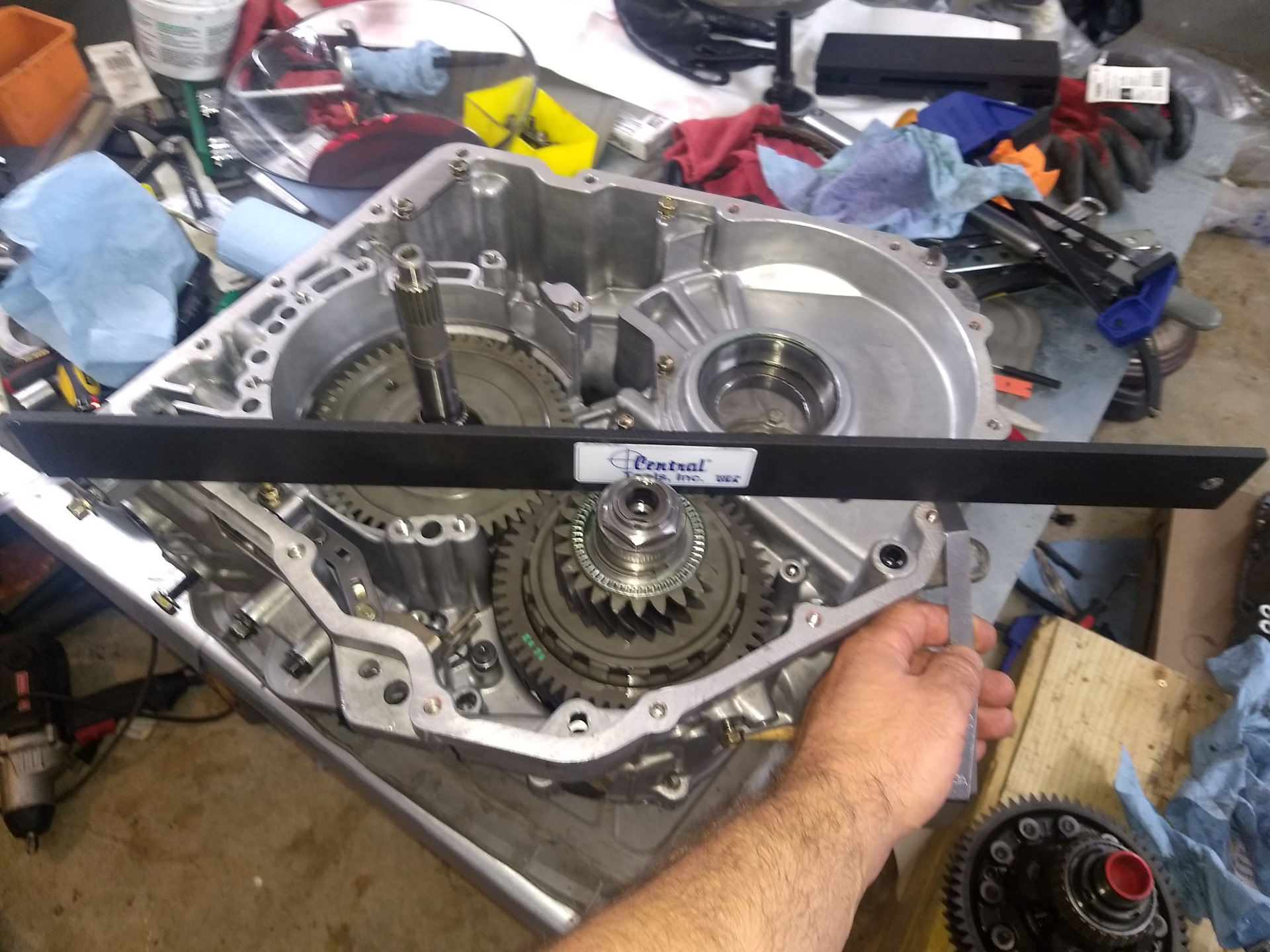

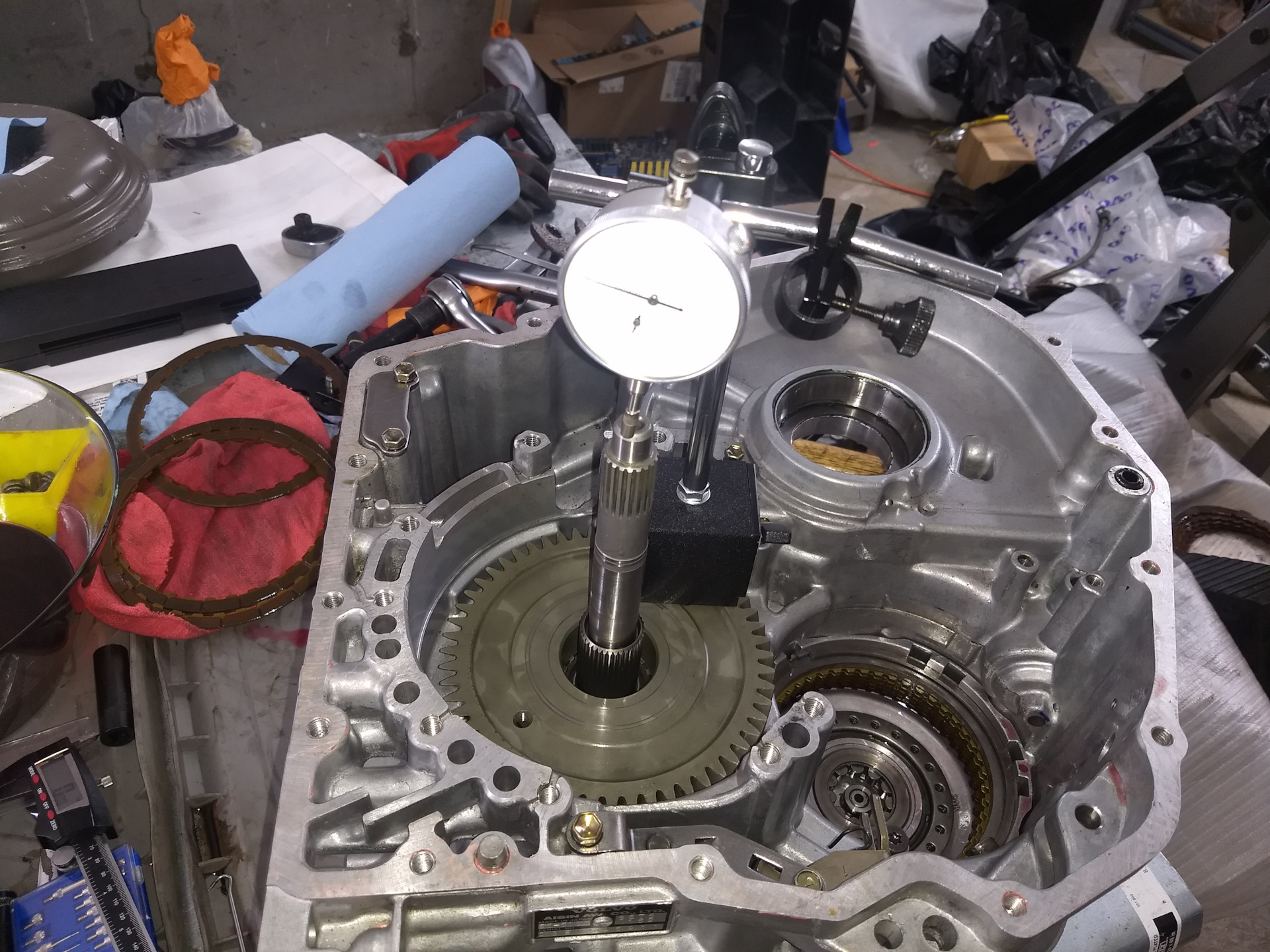

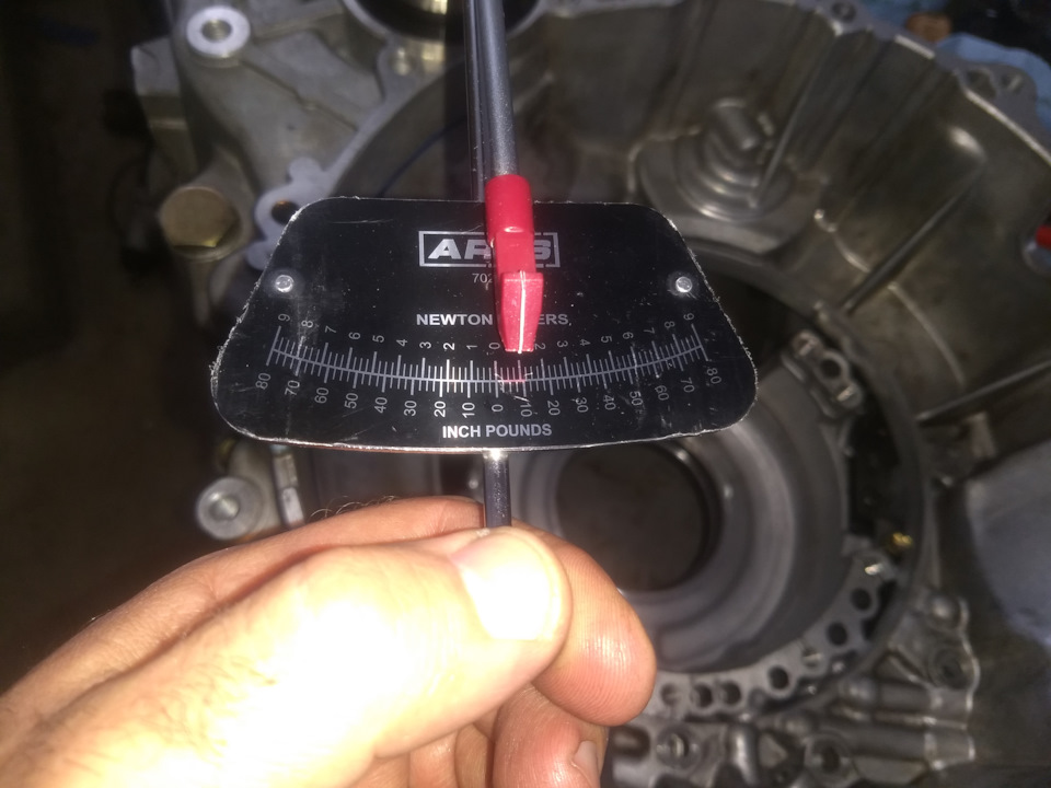

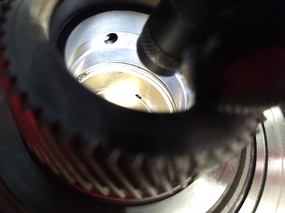

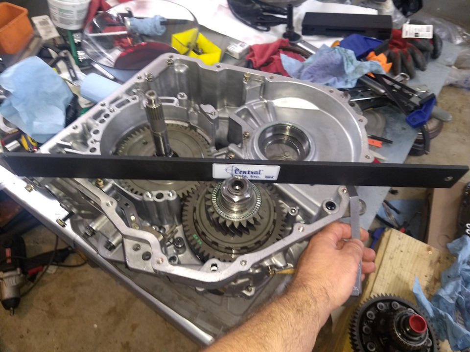

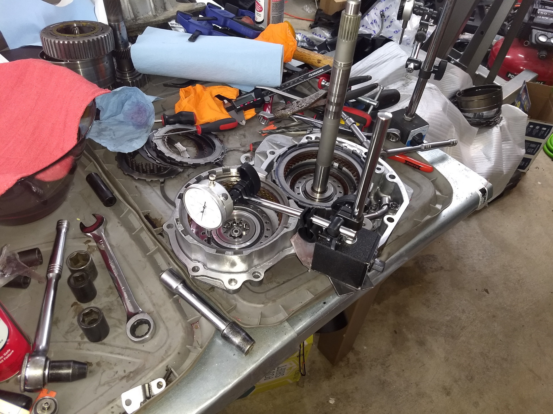

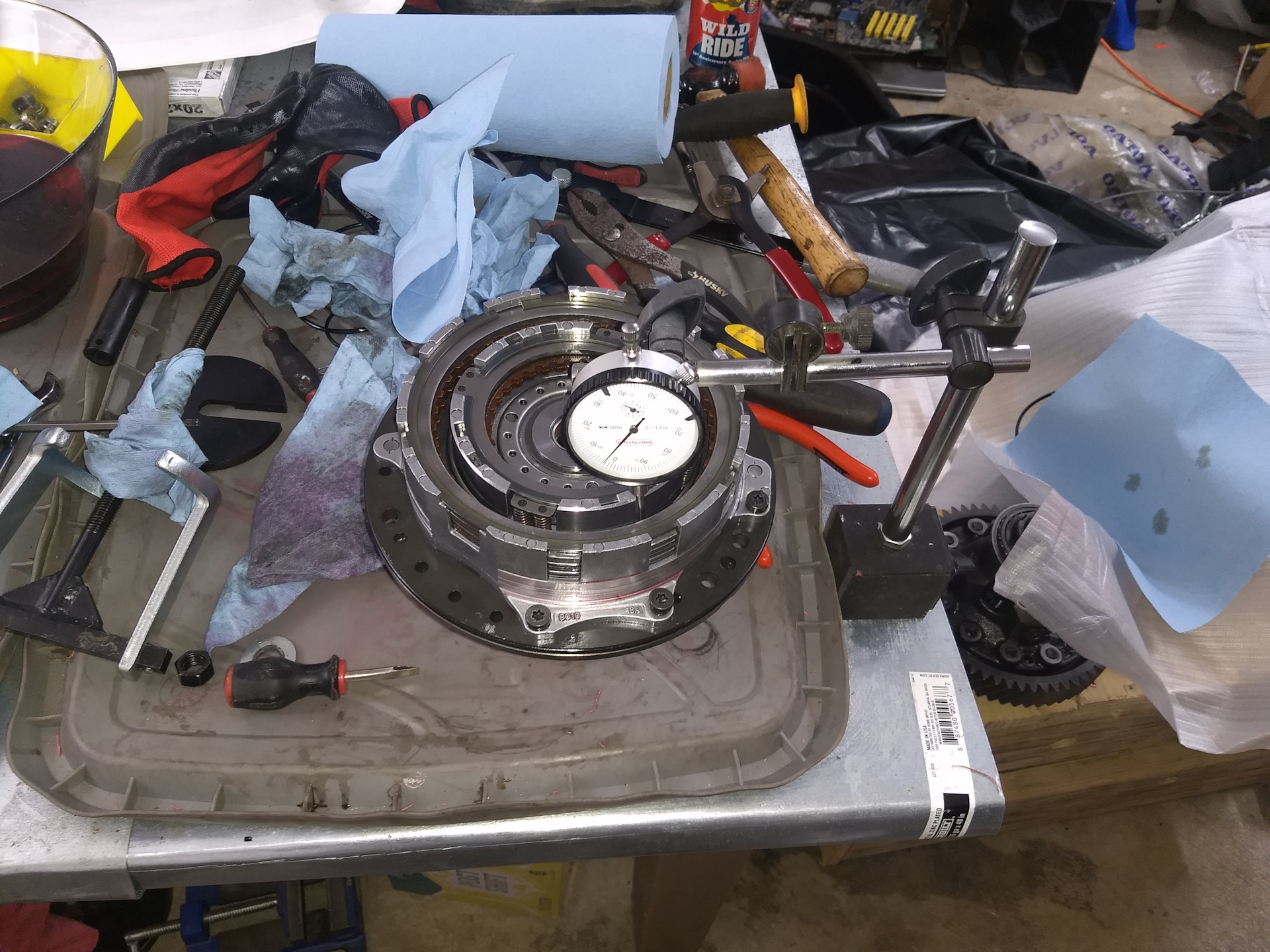

Косячить очень не хочу, поэтому каждый замер, описываемый в мурзилке ATSG, усердно проводил.
Сначала дюймовым инструментом, с магнитной базой не на самой деталюге…
… потом купил метрический инструмент, отрезал кусок стальной пластины, просверлил отверстие, и крепил всё надёжней, чтобы люфтов и качаний не было.
Когда замеры выходили из допустимого диапазона, обращался к дяде Вите, и он говорил, где надо подзажать, а где, наоборот, подразжать. Например, пакет фрикционов 1-2 и задняя скорость оказался 1.8 мм, когда штатные были 1.7. Толщина пакета получилась больше, фрикционы в разжатом состоянии всё равно будут сильней подзажаты, чем с родными фрикционами. А пакет-то такой, что он почти всегда разжат должен быть.

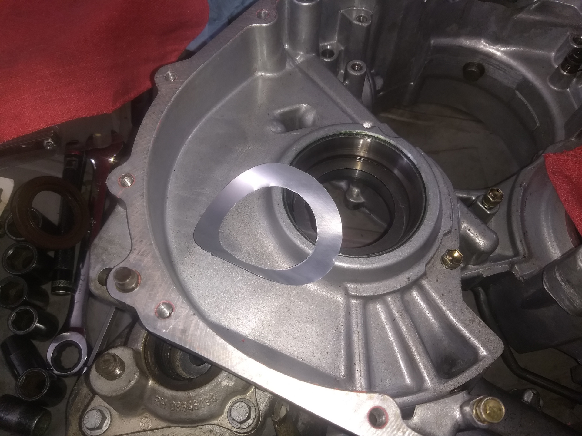

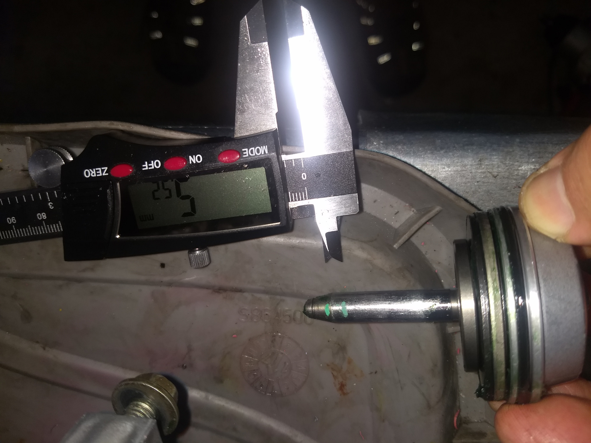

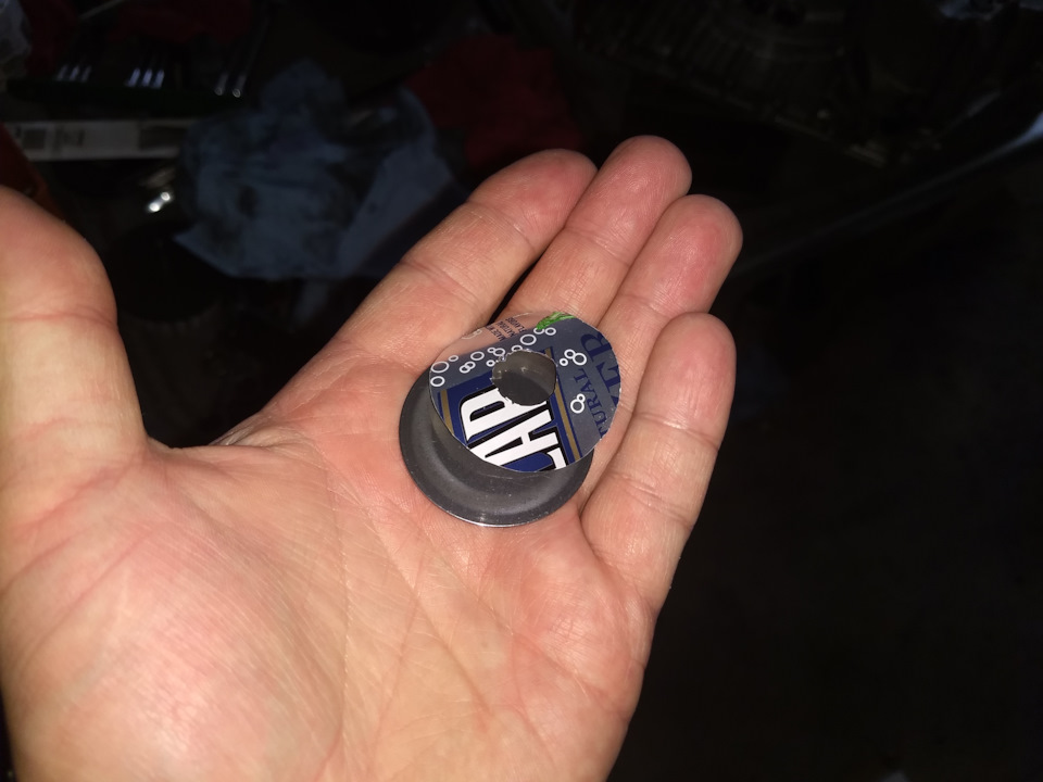

Ну, что делать? Сталь я сразу набором не купил. Если докупать отдельно, то новая сталь будет такая же, как уже стоит. Толку-то. Из всего пакета пришлось два первых фрикциона новые поставить, а всё остальное — старые. Сам до такого фиг дойдёшь в первый раз, когда название железяк ещё не знаешь.

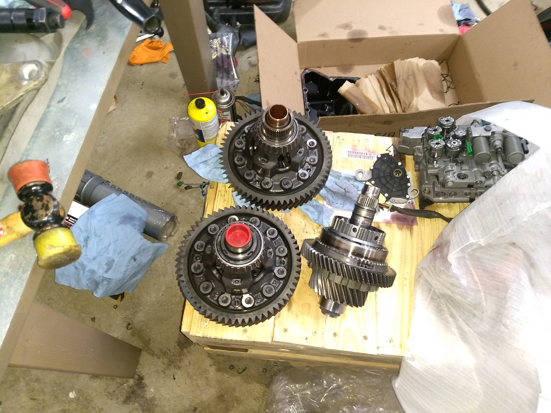

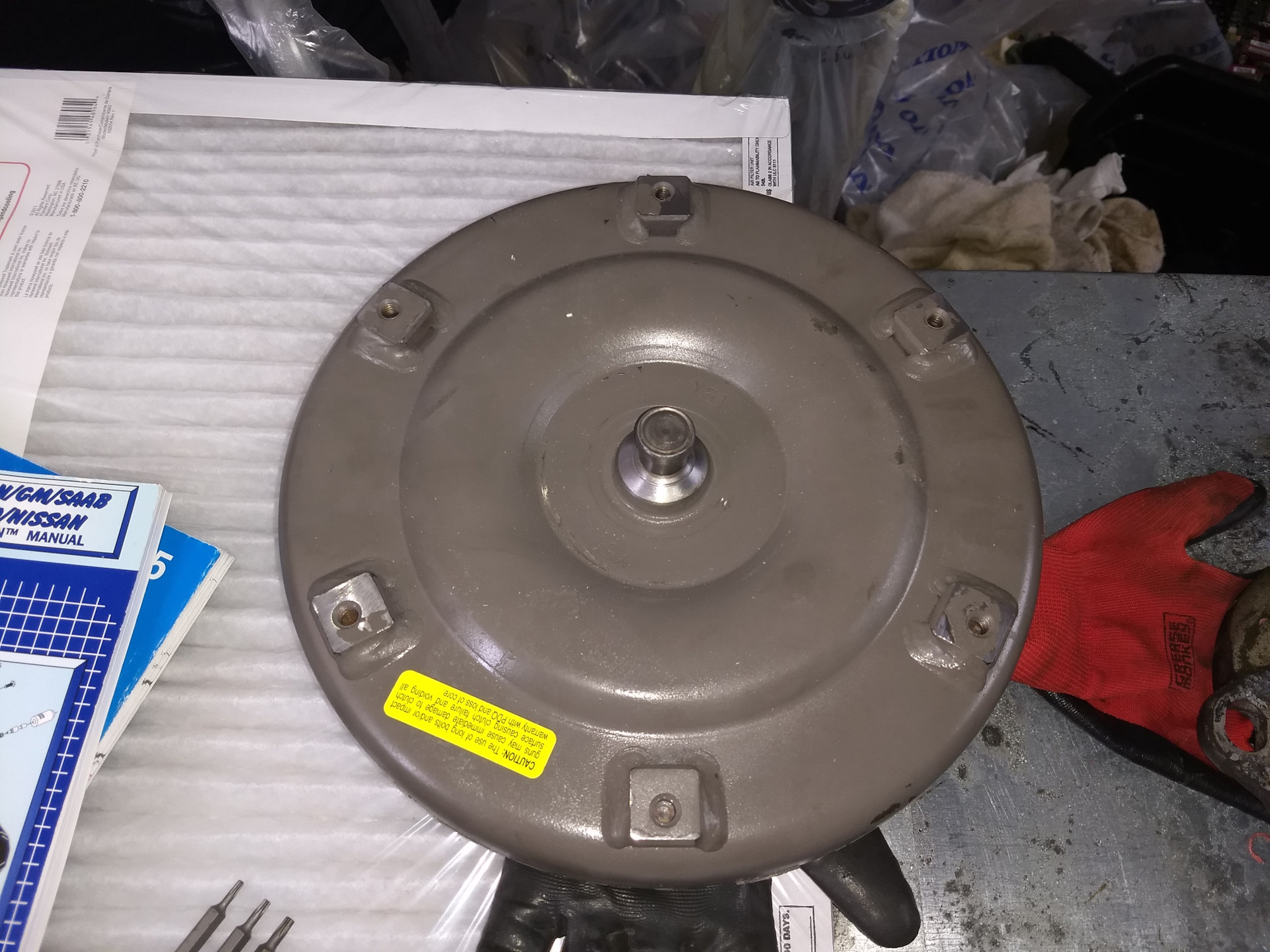

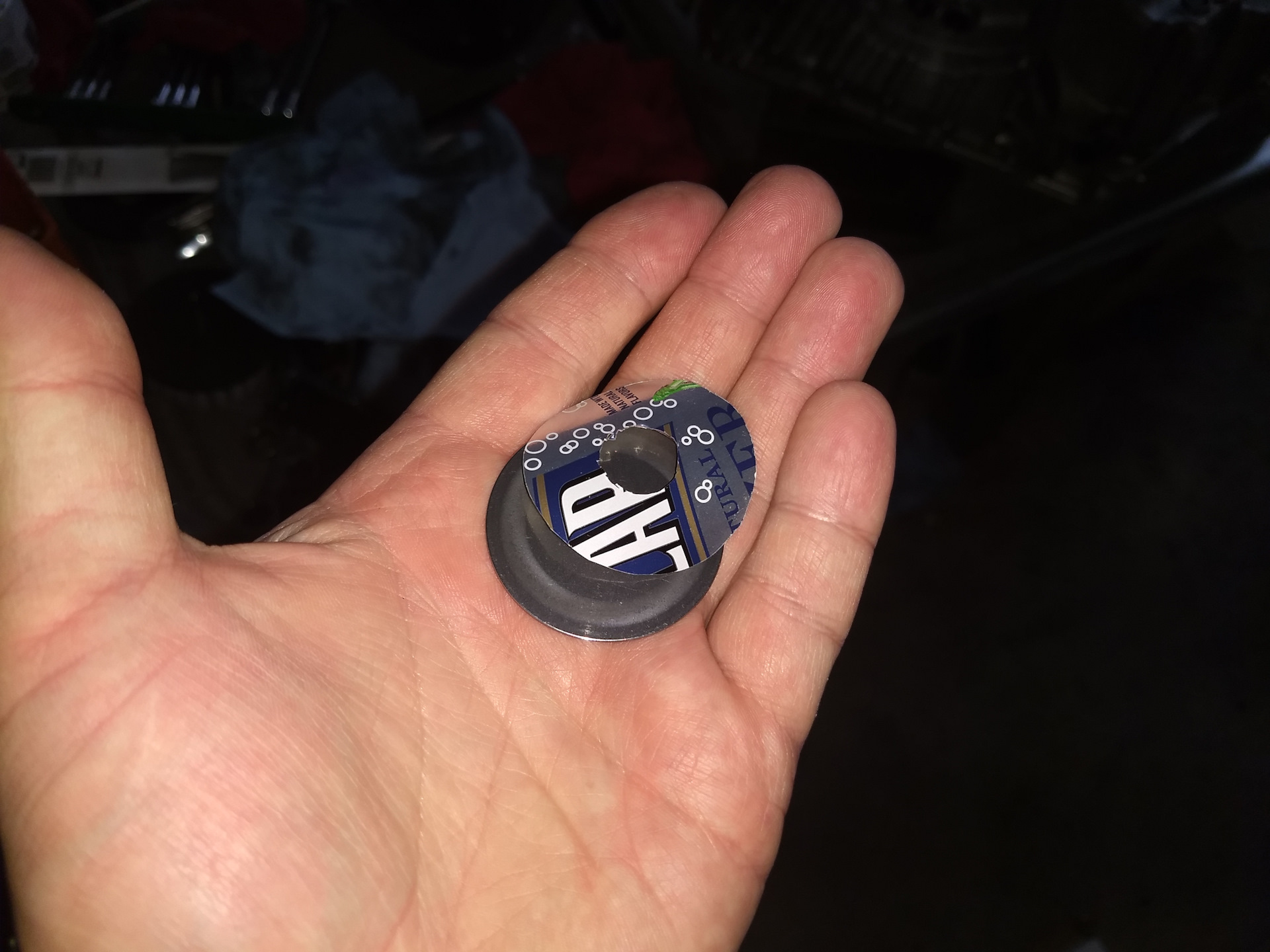

Т.к. коробка от переднеприводной S60 T5, то надо ставить свой дифференциал, AWD. Передаточное число главной пары на T5 тоже другое, поэтому переносим всю пару. При этом исчез преднатяг подшипника, что есть плохо.
Тут мне был дан совет, что употреблять, чтобы был материал для вырезания шайбы. Пивная банка столько-то, жестянка столько-то =) Наши пивные банки какие-то тонкие оказались, съел "Сайру", но она сильно толстая вышла. Выкрутился банкой от минералки, у неё толщина в самый раз оказалась.

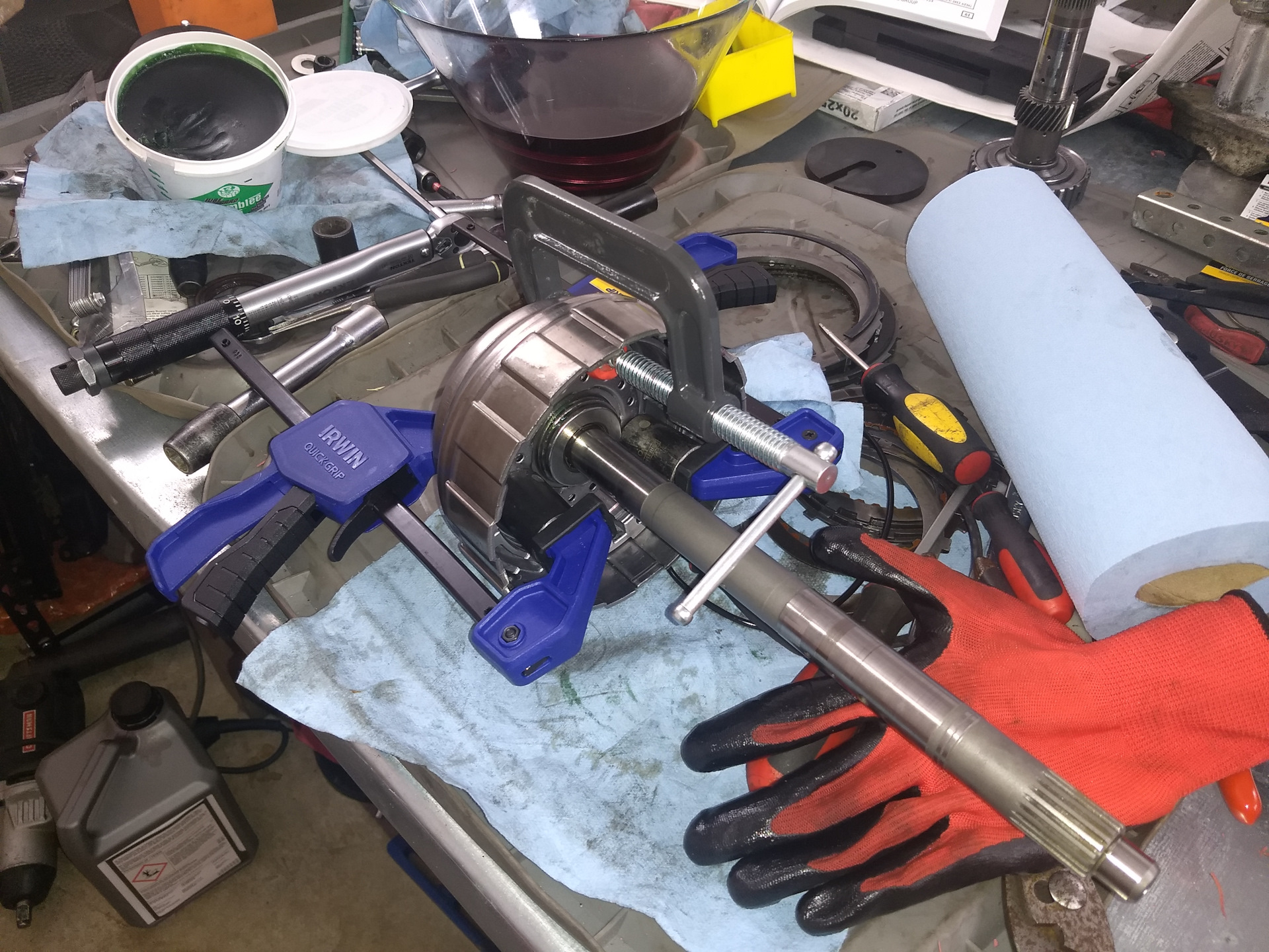

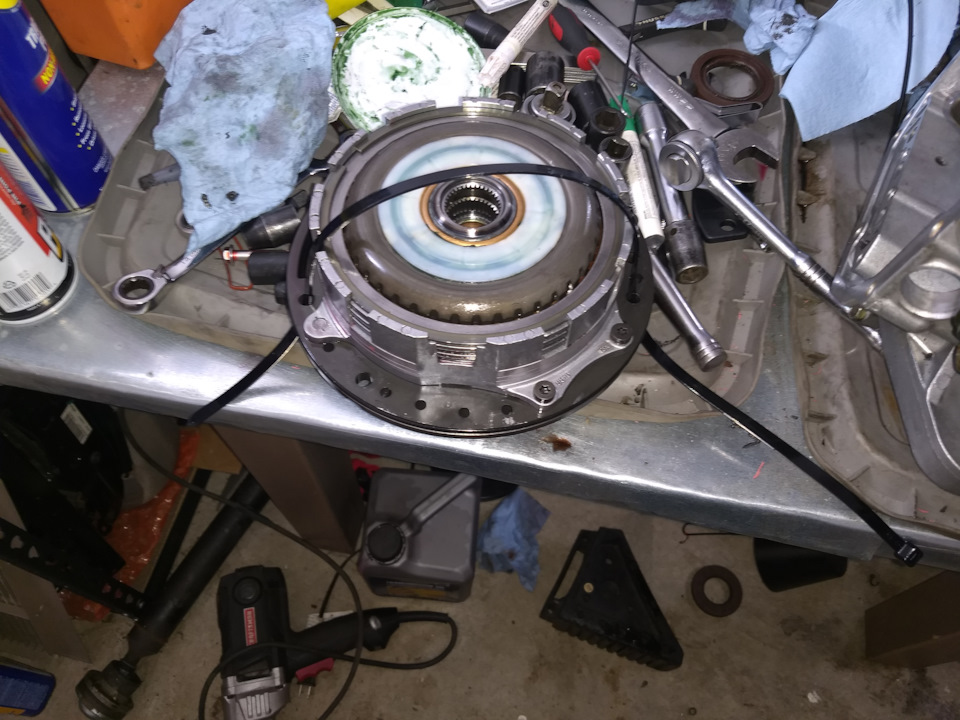

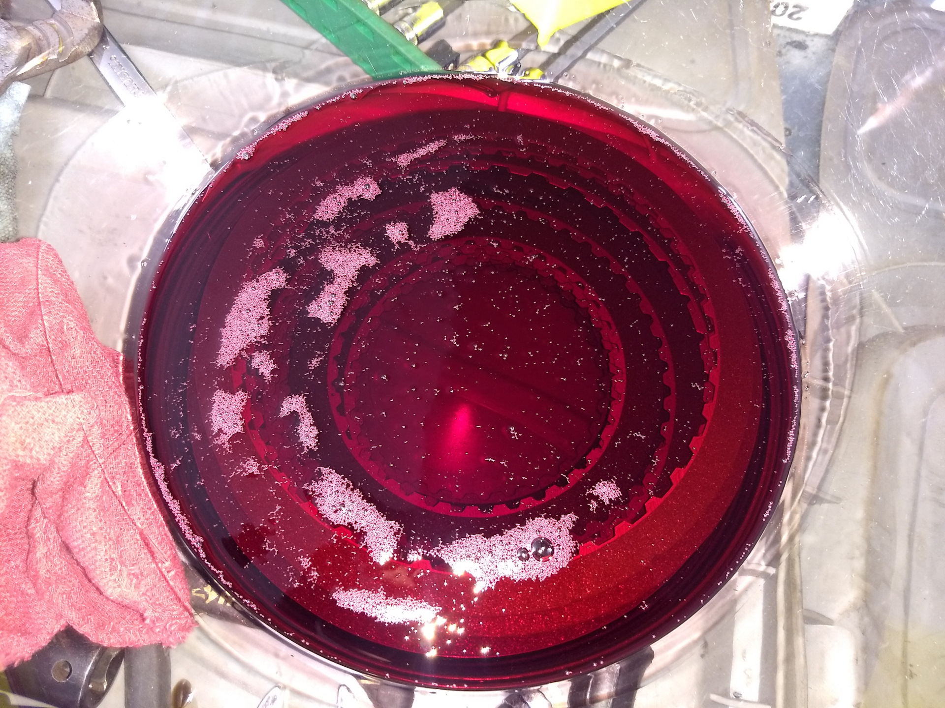

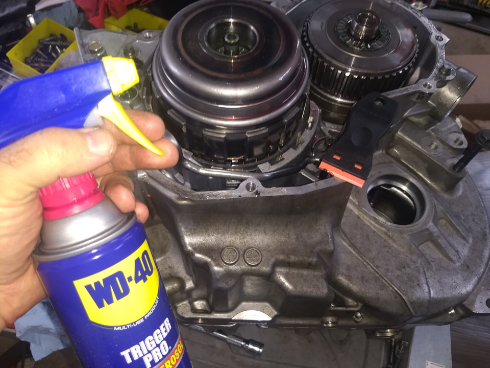

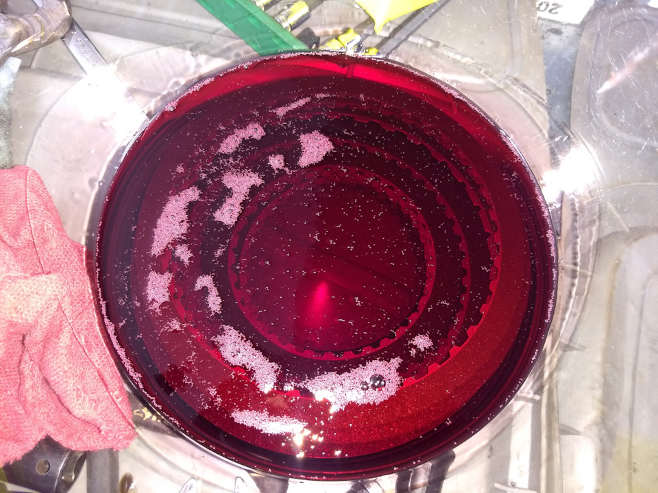

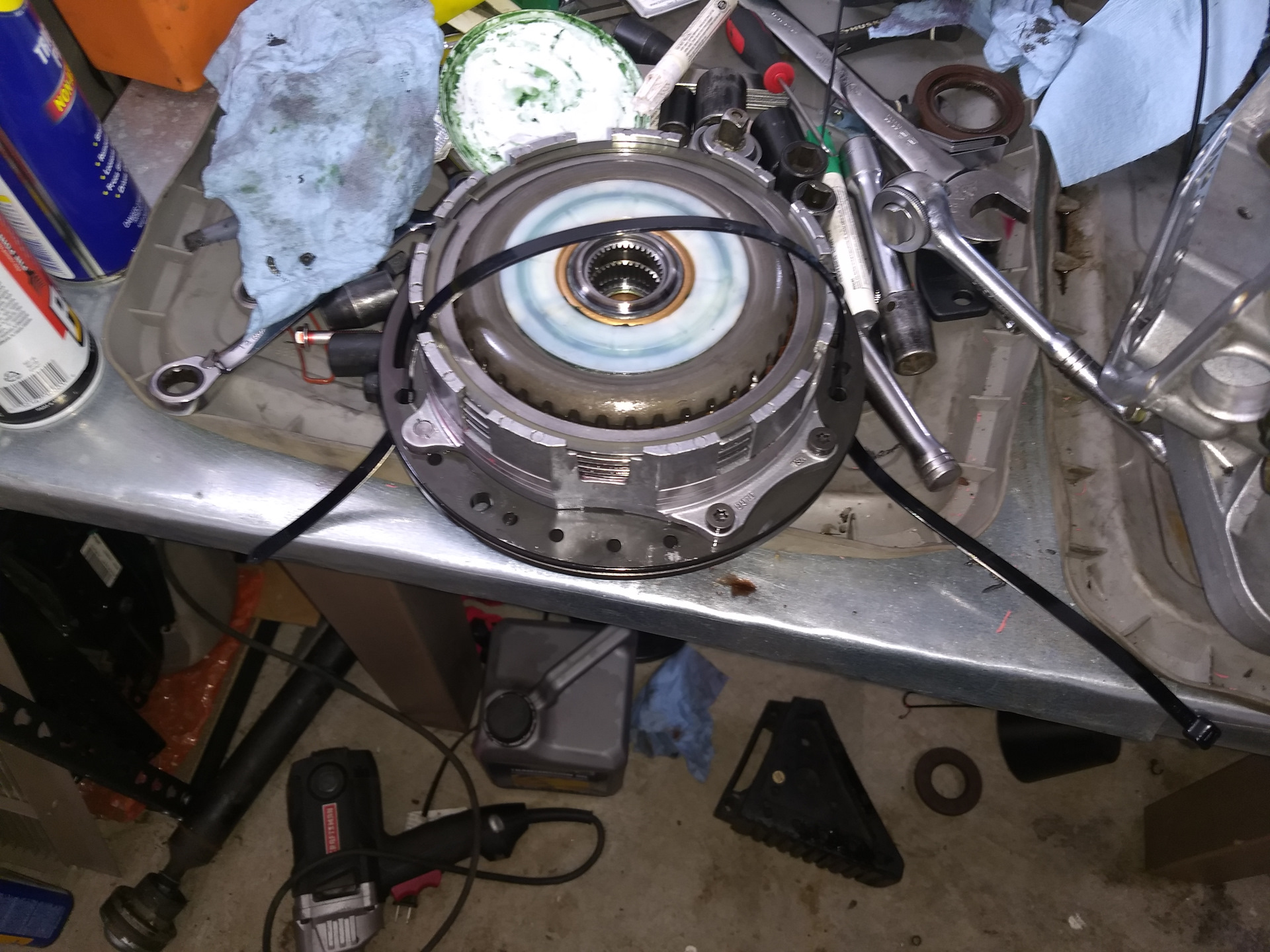

Для сжатия фрикционов, помимо АКППшного компрессора, приходилось проявлять изобретательность…

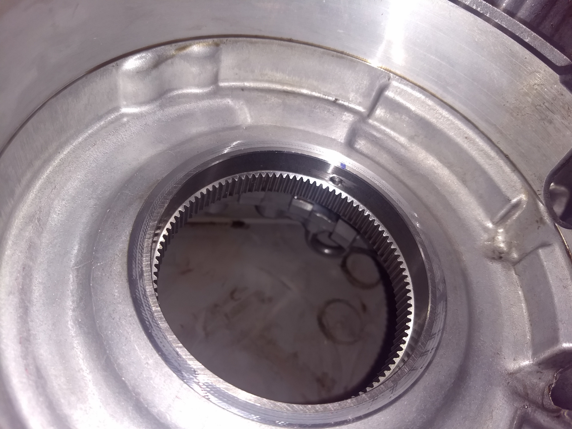

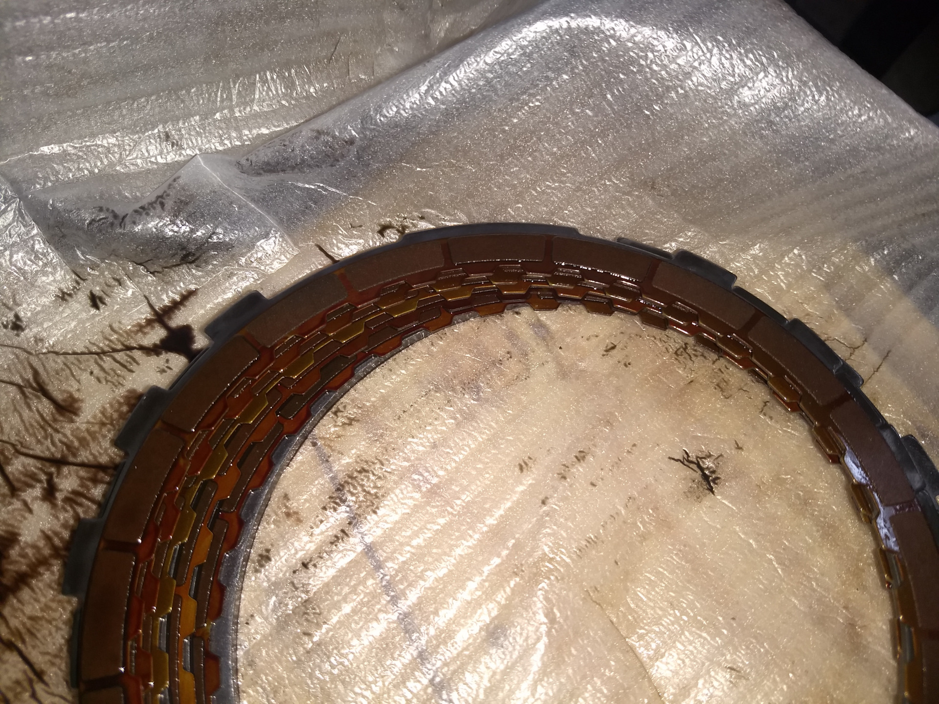

Сталь была не перегретой, но на некоторых запорных кольцах или упорных пластинах были следы долбежа.
Понимаю: на T5 трудно сдержаться и не втопить как следует.

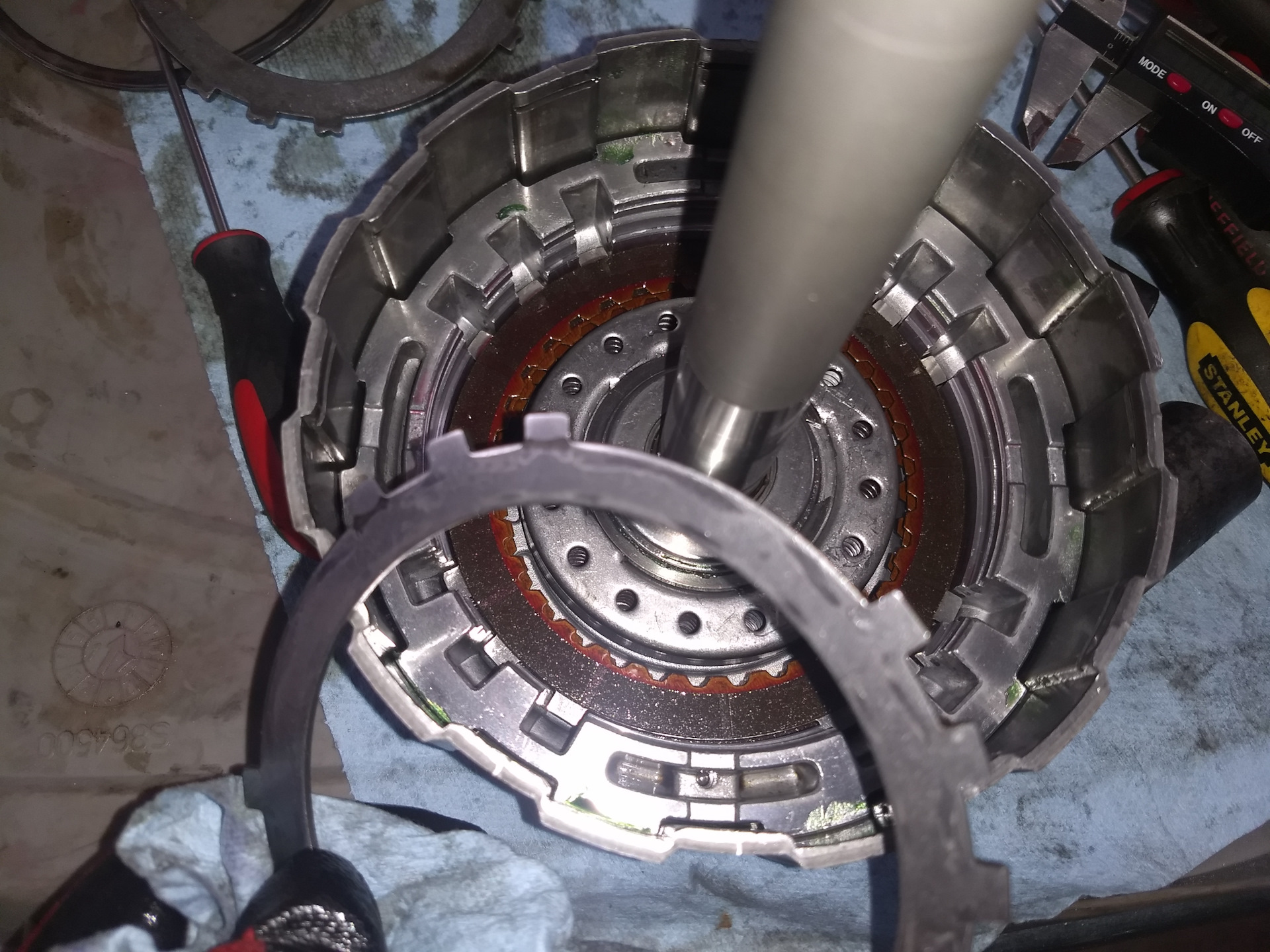

ATSG начинается очень бодро и подробно, но к концу автор устаёт и начинает забывать упоминать про всякие резинки. Можно попасть в ловушку следования пошаговой инструкции и пропустить замену резинок, что очень плохо, т.к. ремонт АКПП, собственно, и состоит из замены резинок и прочих фрикционов.

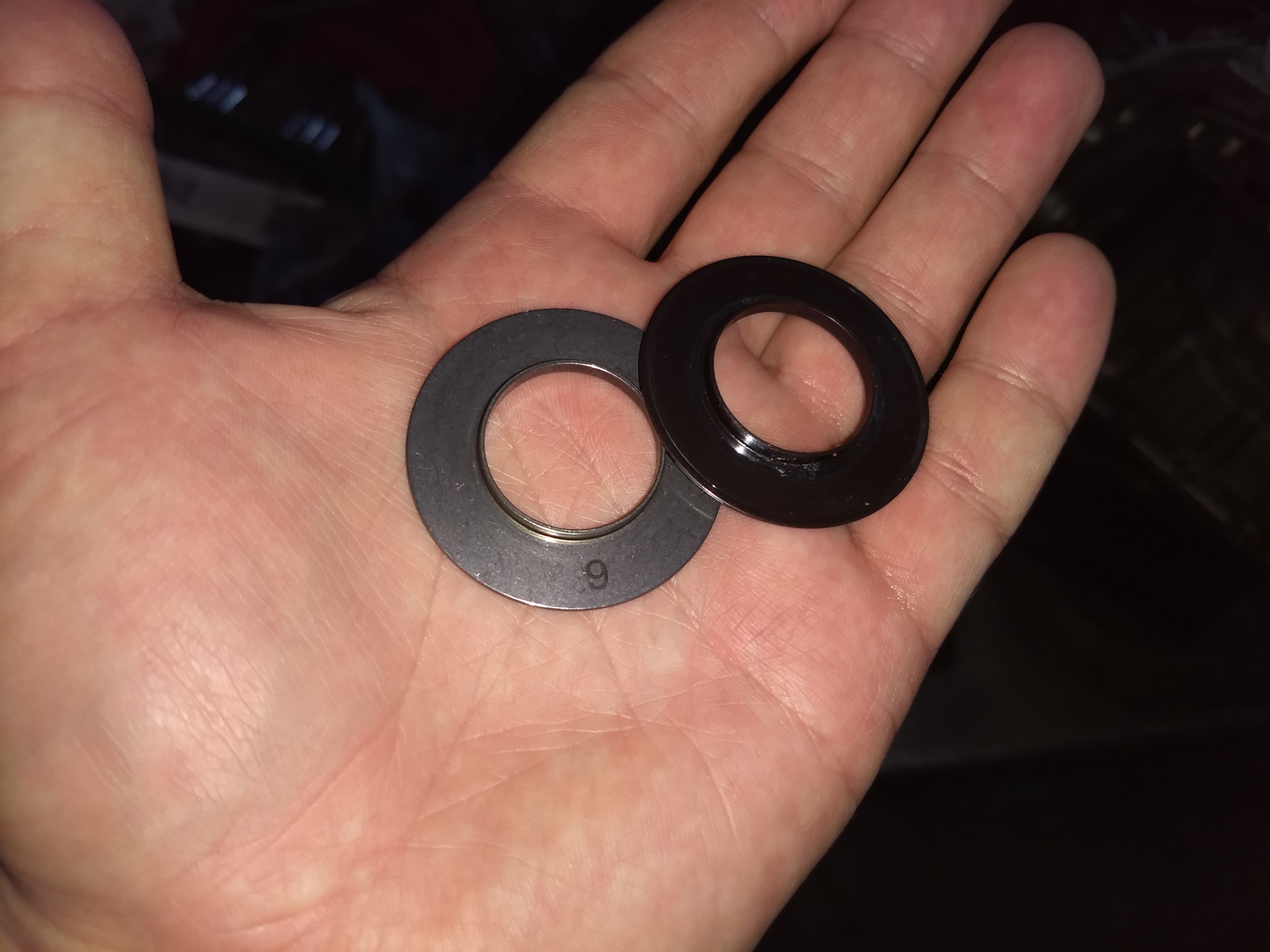

Я, например, почти полностью собрал коробку, потом обнаружил горсть неиспользованных колечек, включая фторопластовое, и призадумался. Мелкие резиновые — ладно, но фторопласт… Пересмотр своей же фотодокументации, а также подсматривание в первой донорской коробке, навело на мысль, что надо взад всё разбирать. Снял заднюю крышку, так и есть: не поменял на ней один фторопласт. Новое колечко толщиной 1.5 мм, старое — 1.3.
При замене колечка, кстати, сломал новое, пришлось заказывать весь новый пакетик за больно долларов :( Будьте осторожны с фторопластом, сильно его не разводите.

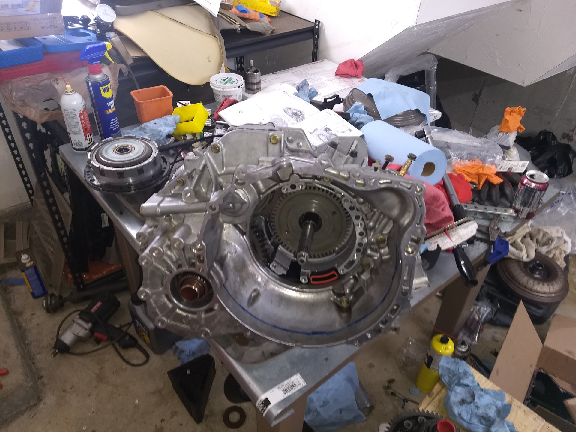

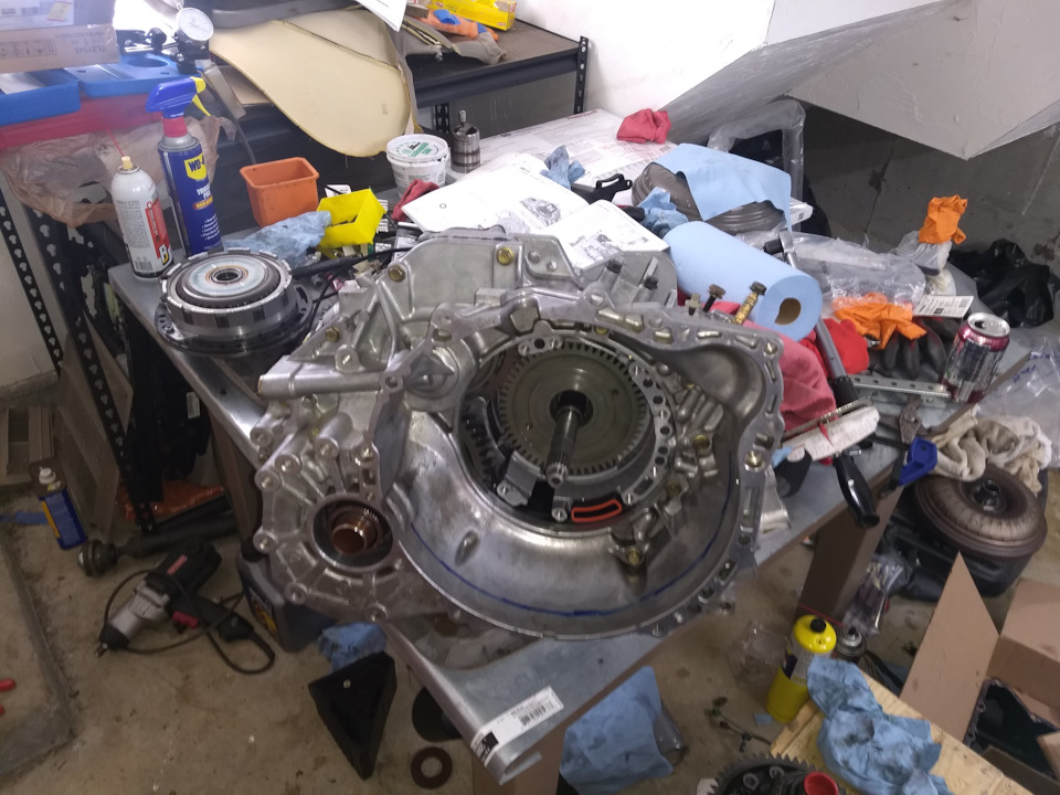

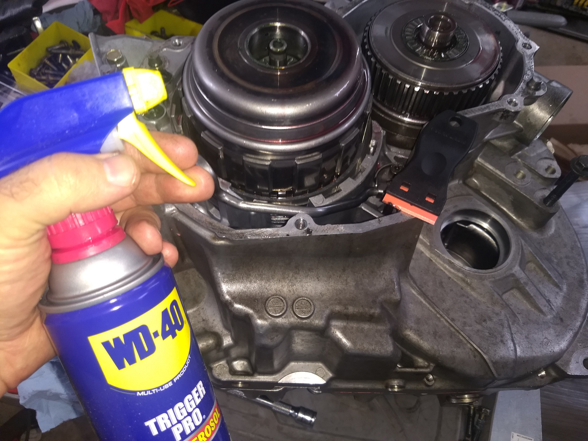

Вечер пролетел незаметно, в злых и потных попытках вставить крышку в два пакета фрикционов. Ничего не получилось, пришлось всю коробку обратно разобрать. А дядя Витя, тем временем, в личке предупреждал, что всё разбирать придётся =) Короче, обращайте внимание на детали, даже если в книжке это не описано.
Как уже отметил выше, износ второго донорского корпуса был, но не такой свирепый, как на первом.

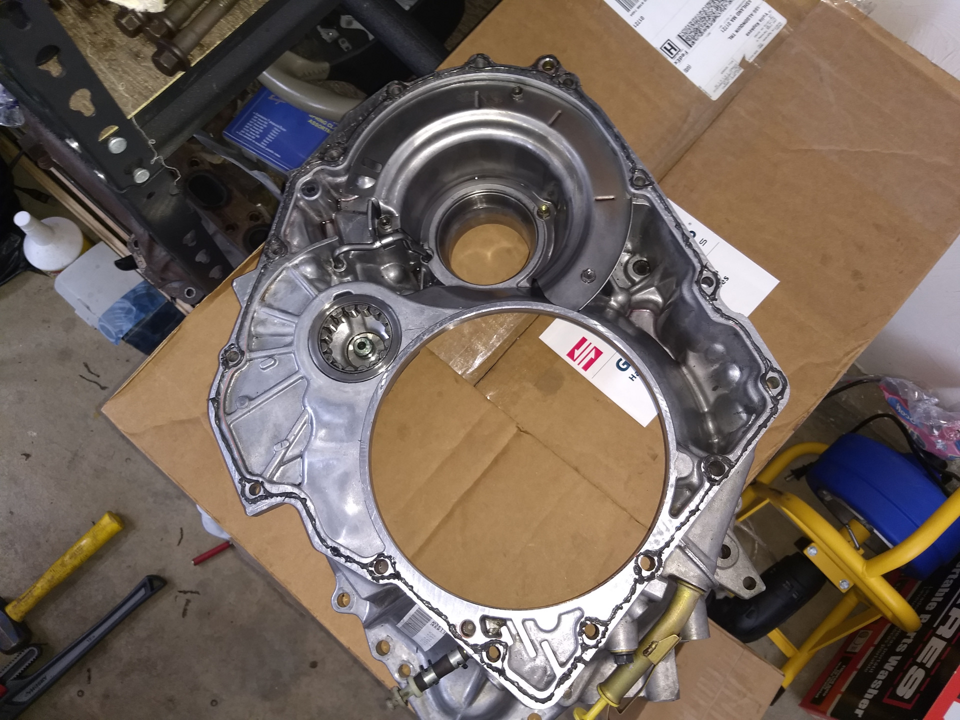

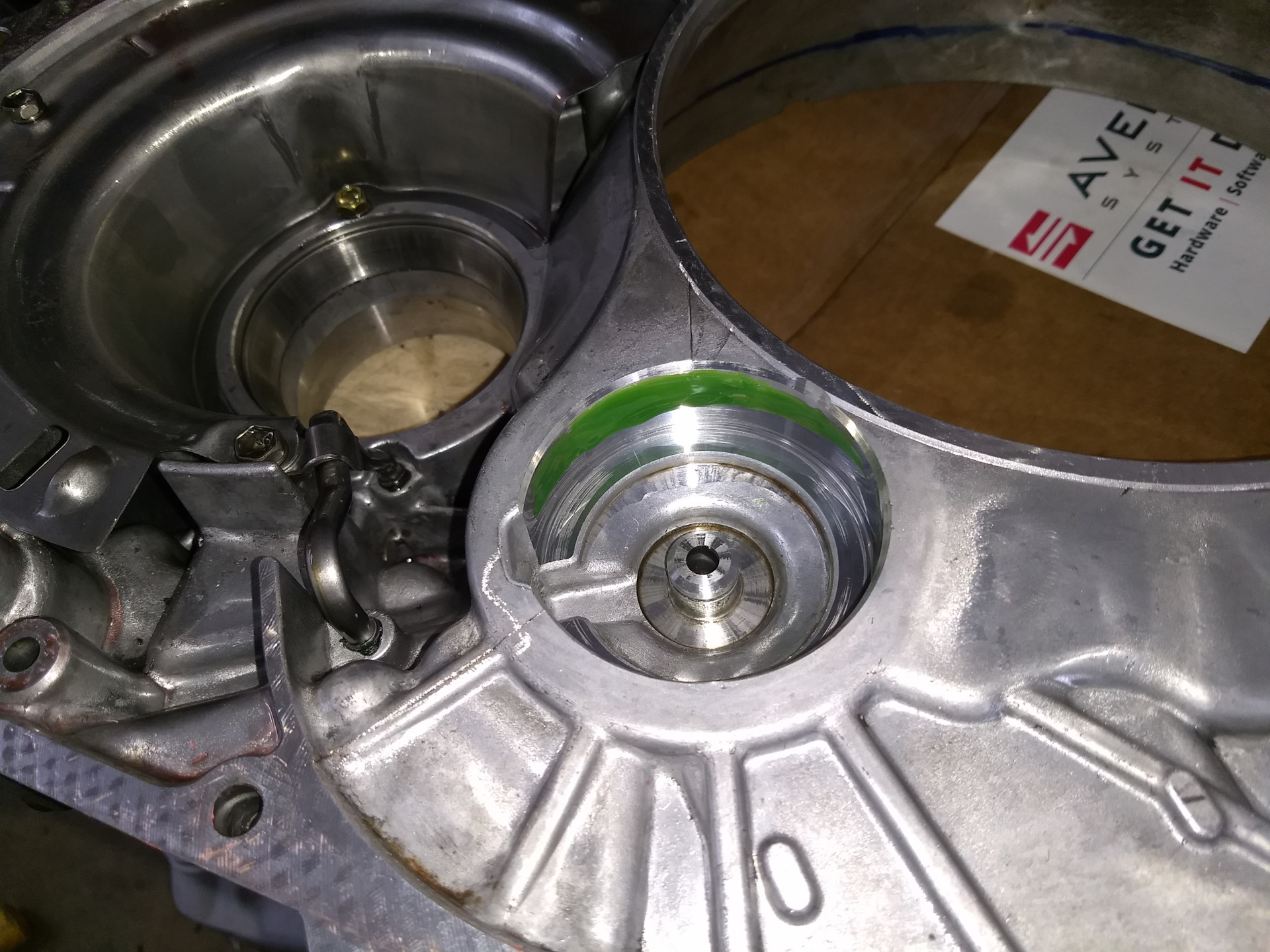

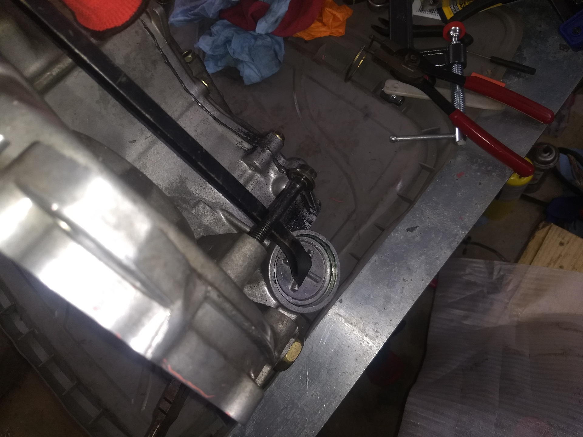

По заветам мудрых коробкостарцев всё обезжирил и вклеил подшипник на Loctite 620.
Выдавленное тут же вытер ватными палочками, не давая попасть клею в сам подшипник.

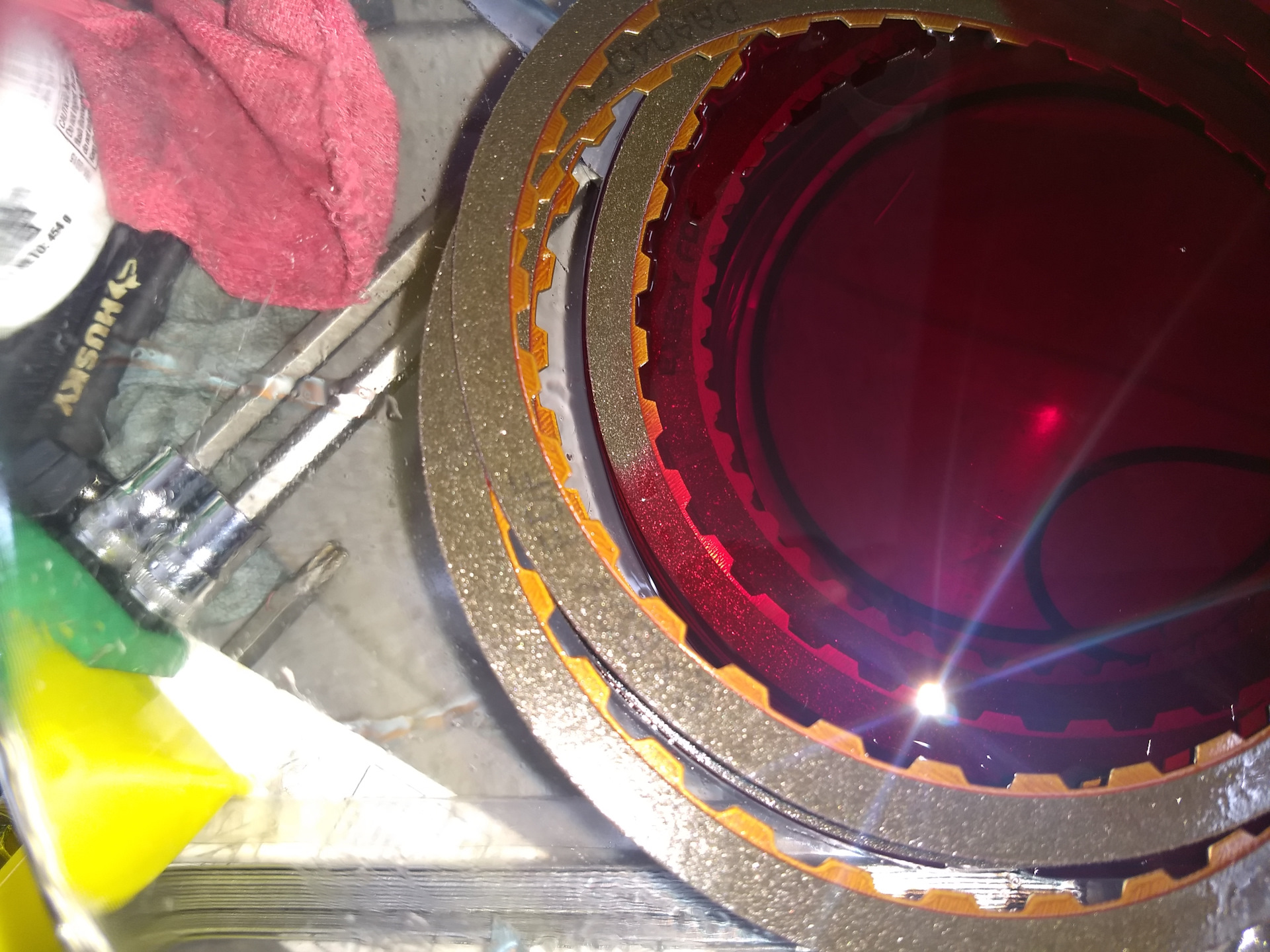

Магазин немножко накосячил, и прислал на один фрикцион меньше. И они не так выглядят, как родные.
Старые не стал ставить. И не стал докупать один фрикцион, использовал новые, плюс последним поставил один старый. Старое, конечно, хорошо, но хочется надеяться, что новое будет лучше.

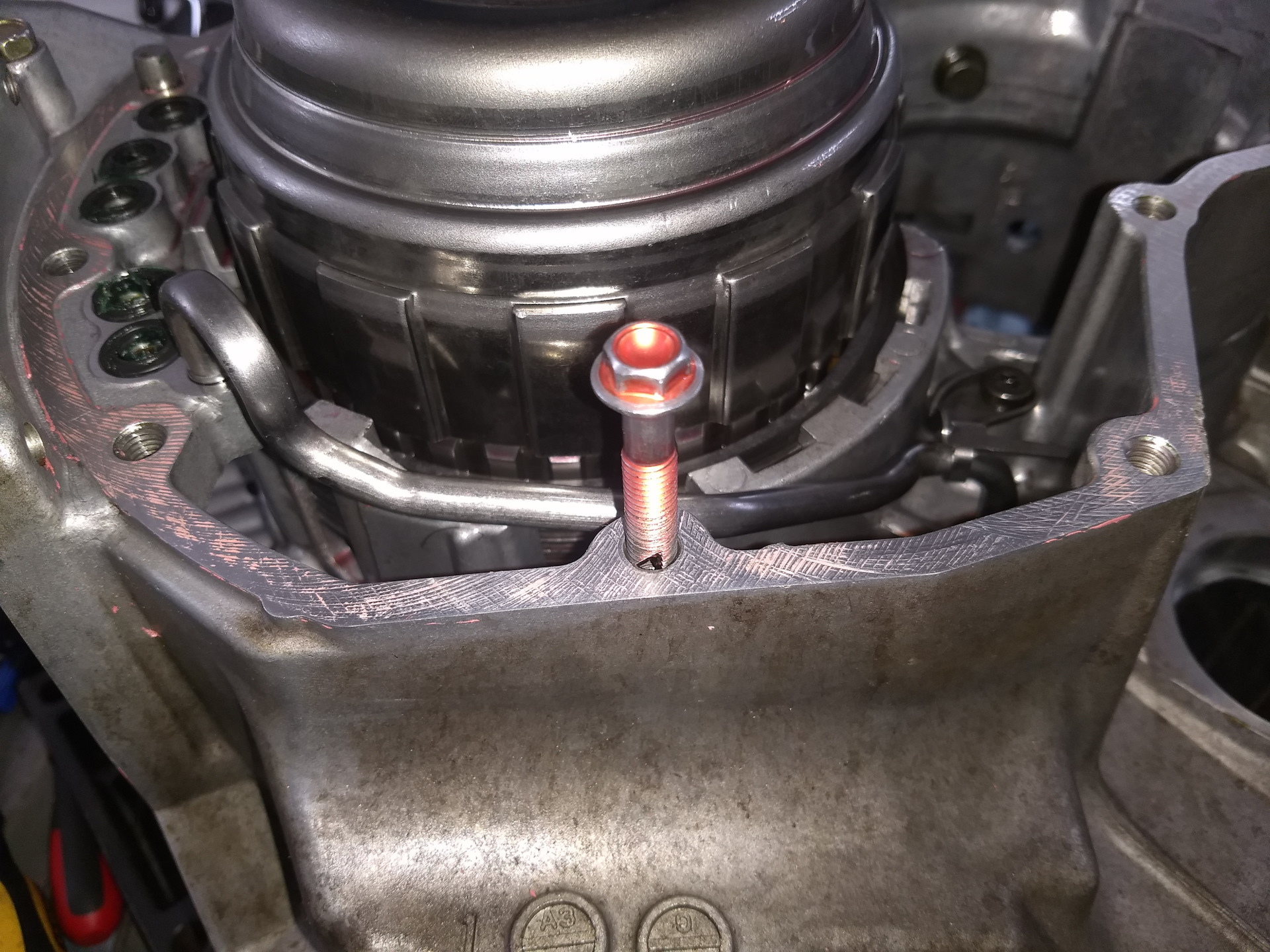

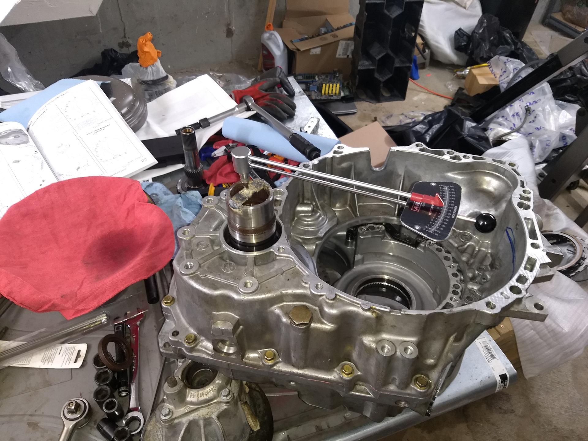

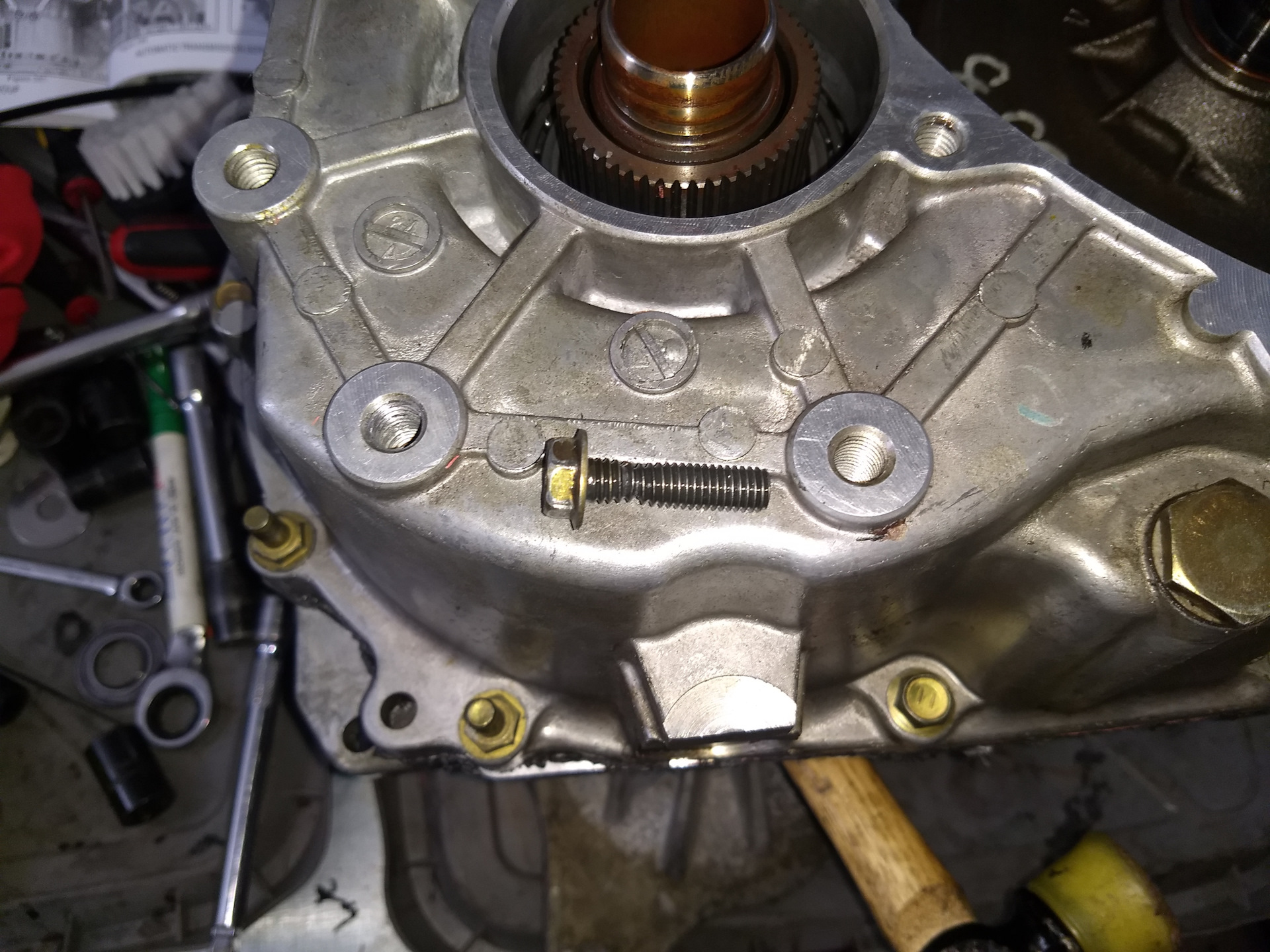

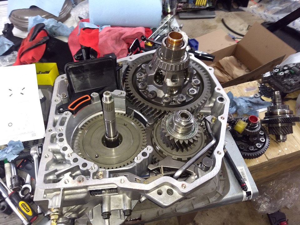

По-усталости несколько попарился с установкой маслонасоса в вертикальном положении, но он постоянно рассыпался.
При переиспользовании болтов их неплохо бы обезжирить, а то получится, как у меня: тянул, тянул, всё никак нужный момент не выбирался.

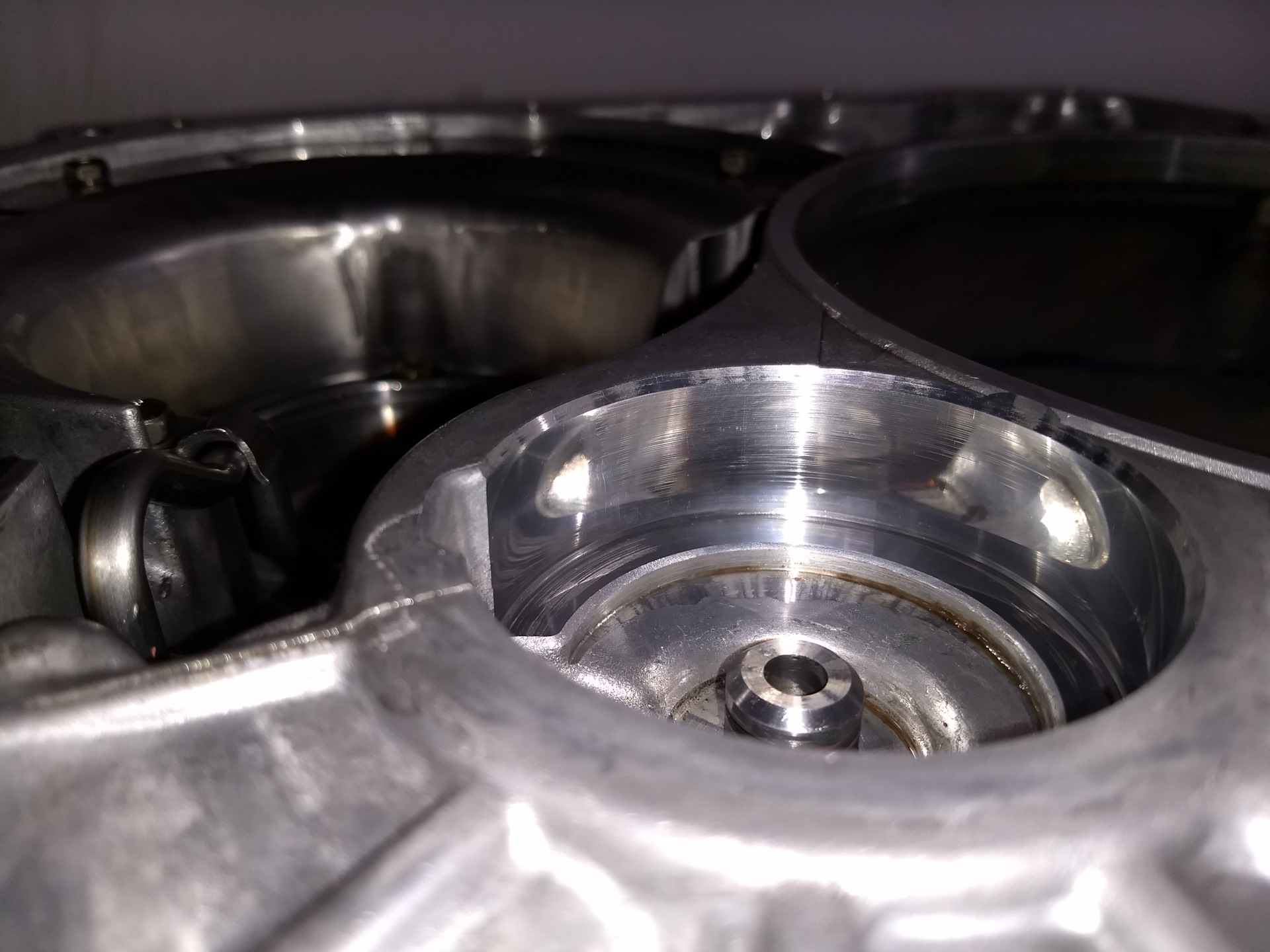

А ещё шайбомод (уменьшение высоты поршня и сопуствуещее увеличение свободного объёма камеры при расслабленом поршне) косвенно подтверждает, что там гидроаккумулятор нужен, как в нисцане.
Надо при разборке твоей коробки посмотреть на ход штока поршня ленты. Тогда можно будет делать какие-то выводы.

Локтайт этот — офигенная вещь! Только надо сразу и наверняка вклеивать. Если вдруг захочешь разобрать, то сделать это, ничего не покалечив, не получится)
Локальный нагрев и хороший пресс.
