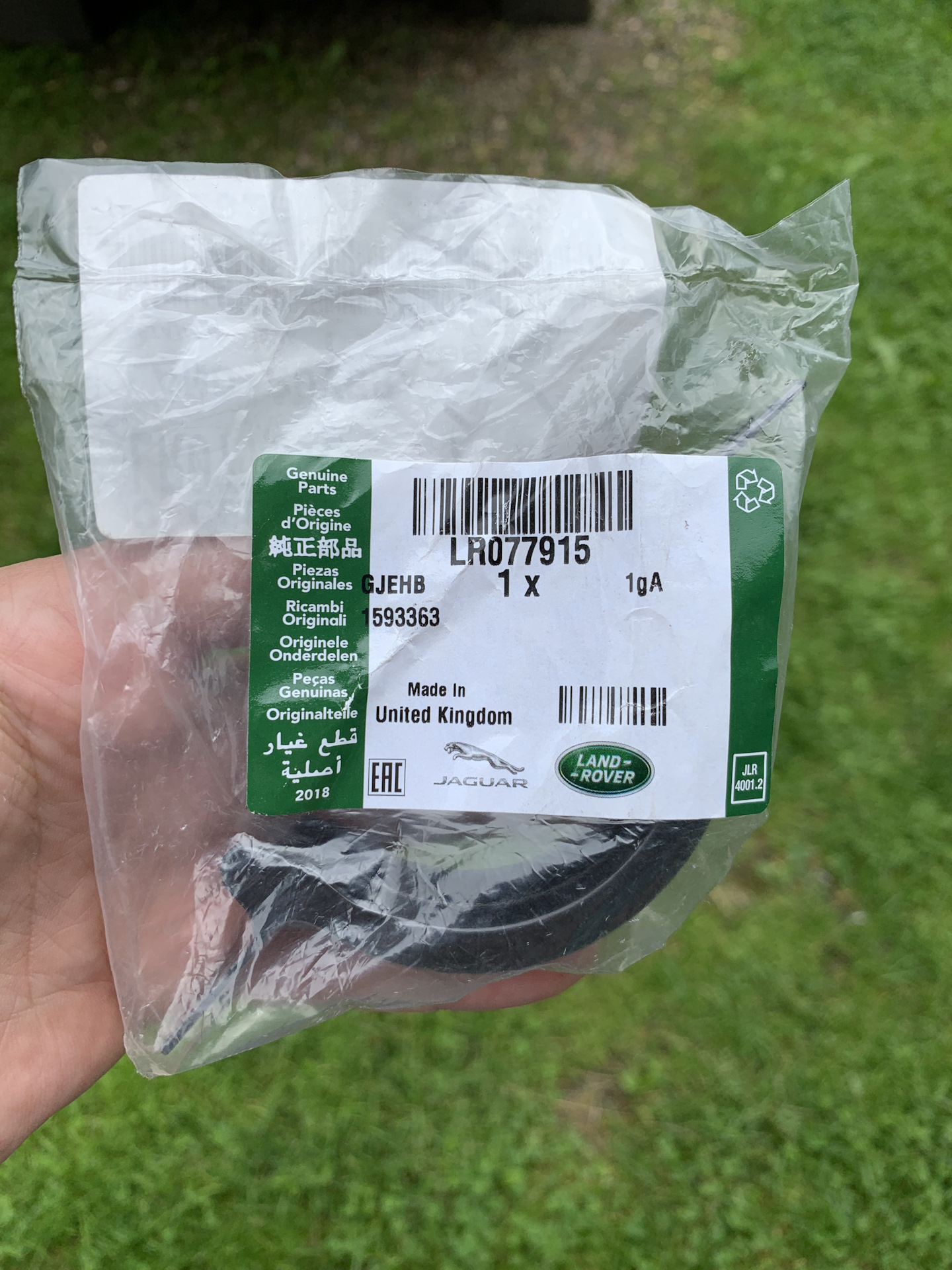

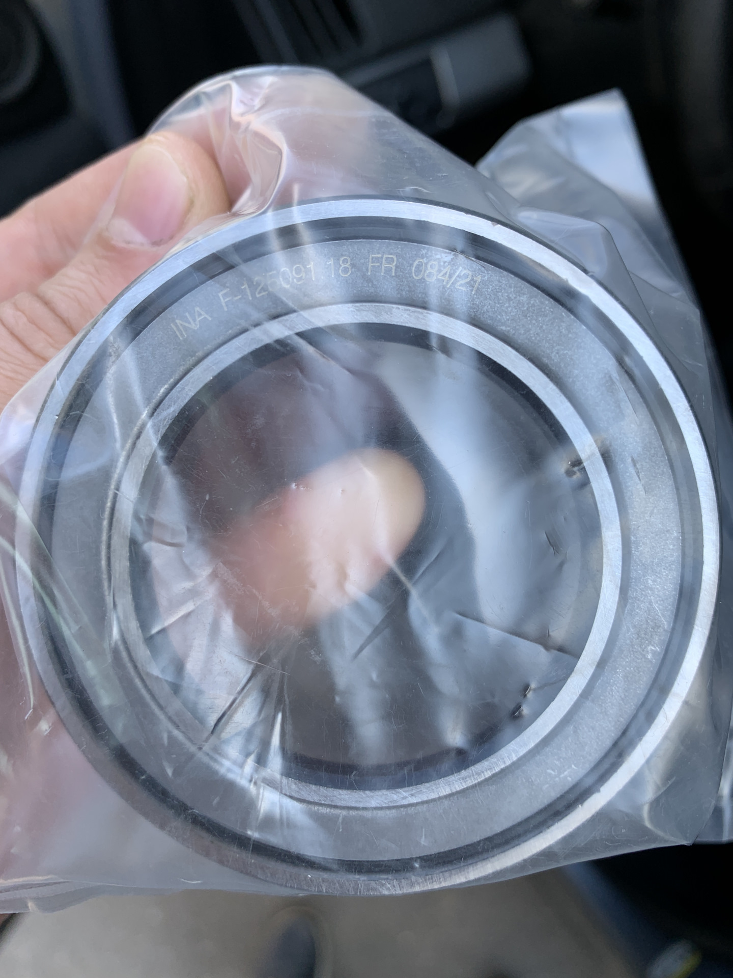

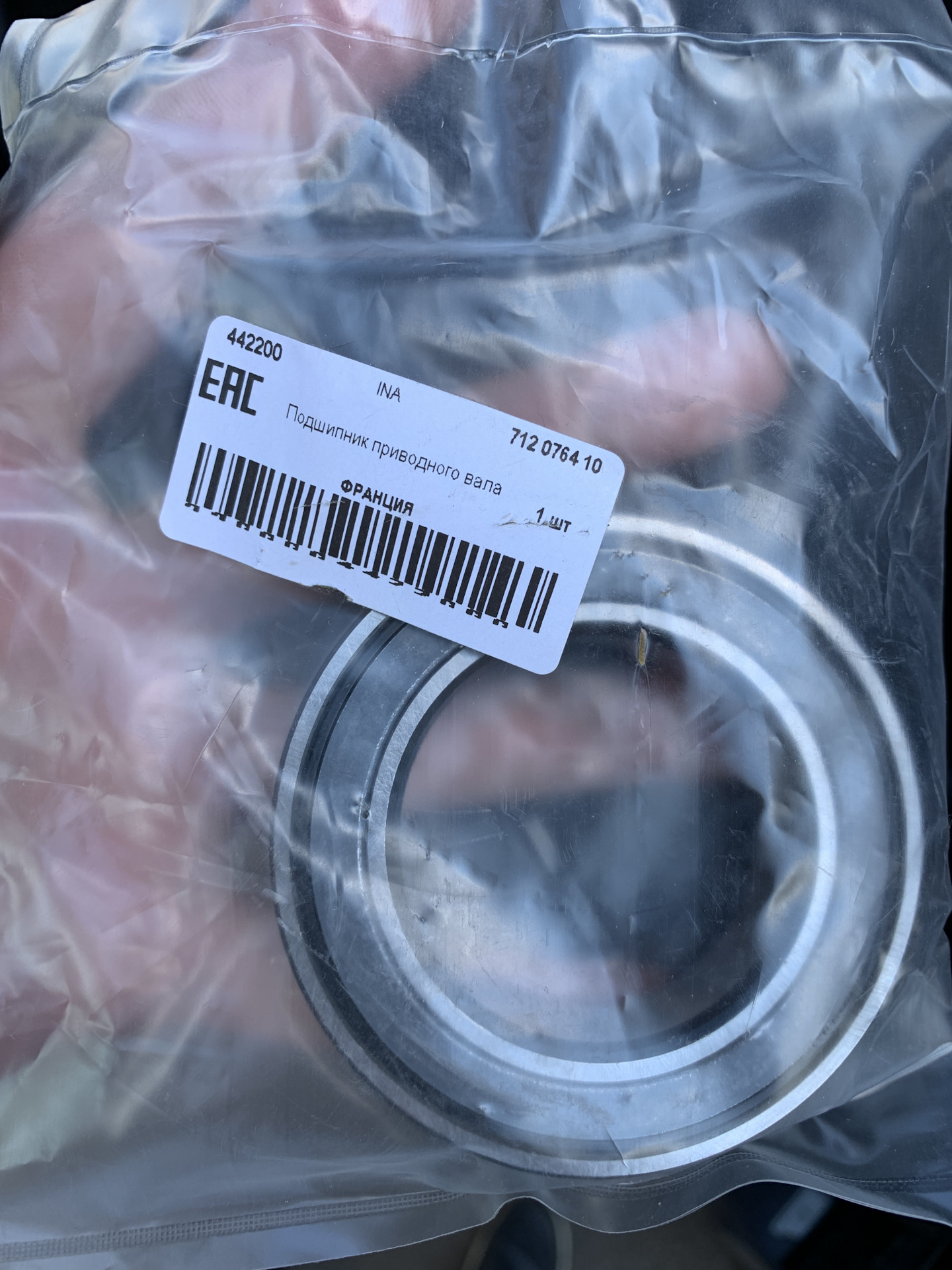

Передний редуктор недавно менял полностью, так что вряд ли это его рук дело!))) Из потенциальных "вращательных" вредителей оставался только подвесной подшипник правого переднего приводного вала. Варианты неисправности простые: сам подшипник и прижимная скоба подшипника. Подшипник менял 43К назад, вряд ли он так быстро сдался, но памятуя предыдущую запись в БЖ о стремительной гибели приводного ремня, не стал отметать такую же скорую кончину подшипника. Запчасти эти недорогие, поэтому, я не стал записываться в сервис на диагностику, а просто заказал подшипник и прижимную скобу! В любом случае, не протухнут и пригодятся!)))
Подшипник
Прижимная скоба

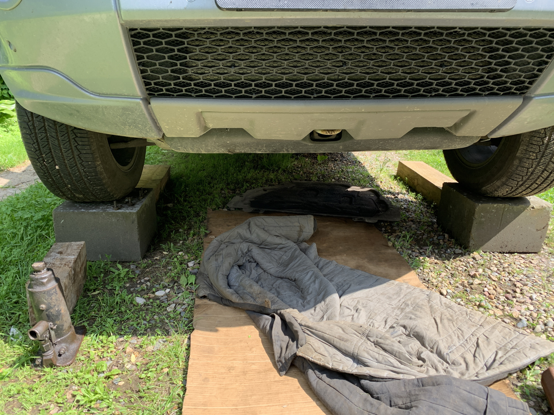

Как уже многие знают — у меня нет гаража, все работы произвожу на свежем воздухе!)))
Соорудил себе "эстакаду", заехал, подложил картоночку и телогрейку!)))

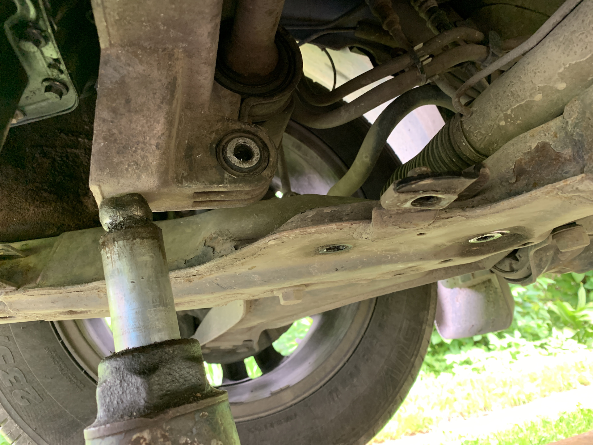

Далее, головкой на 13 откручиваем 6 болтов и снимаем защиту картера двигателя.

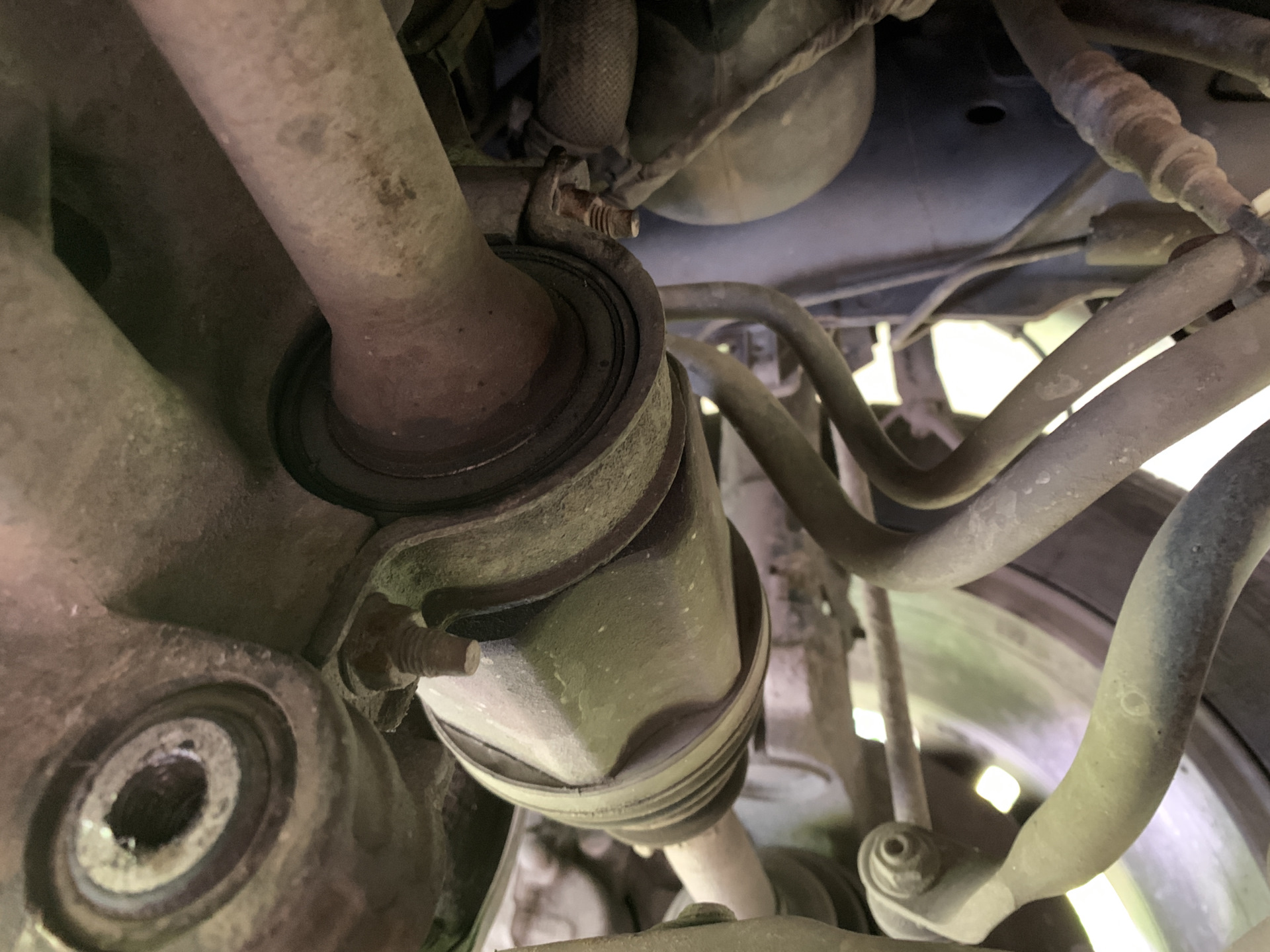

Место расположения подшипника

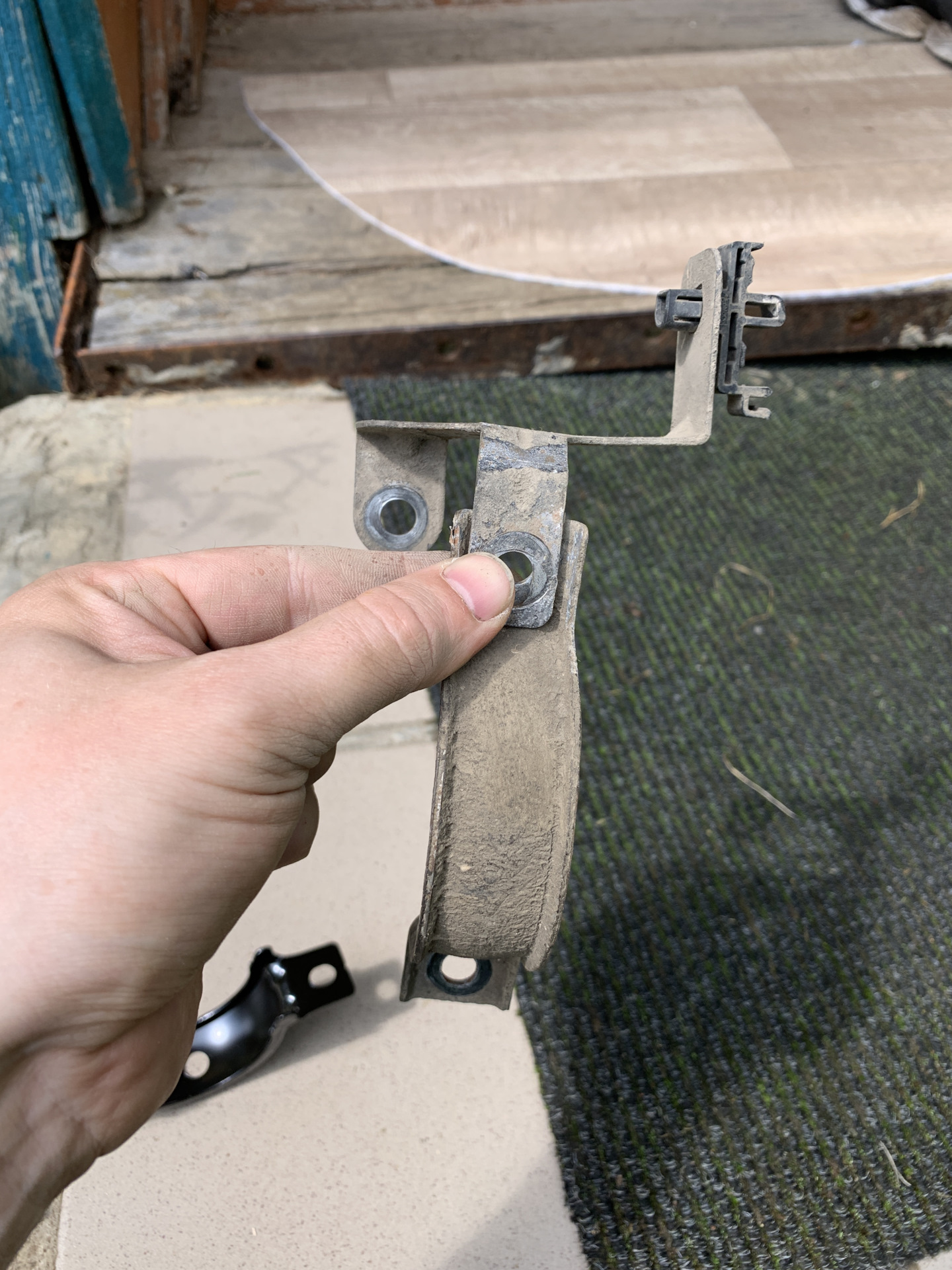

Взявшись рукой за вал и пошатав его, почувствовал малый, но все же люфт подшипника в прижимной скобе.
Уже неплохо, значит я на верном пути!)))

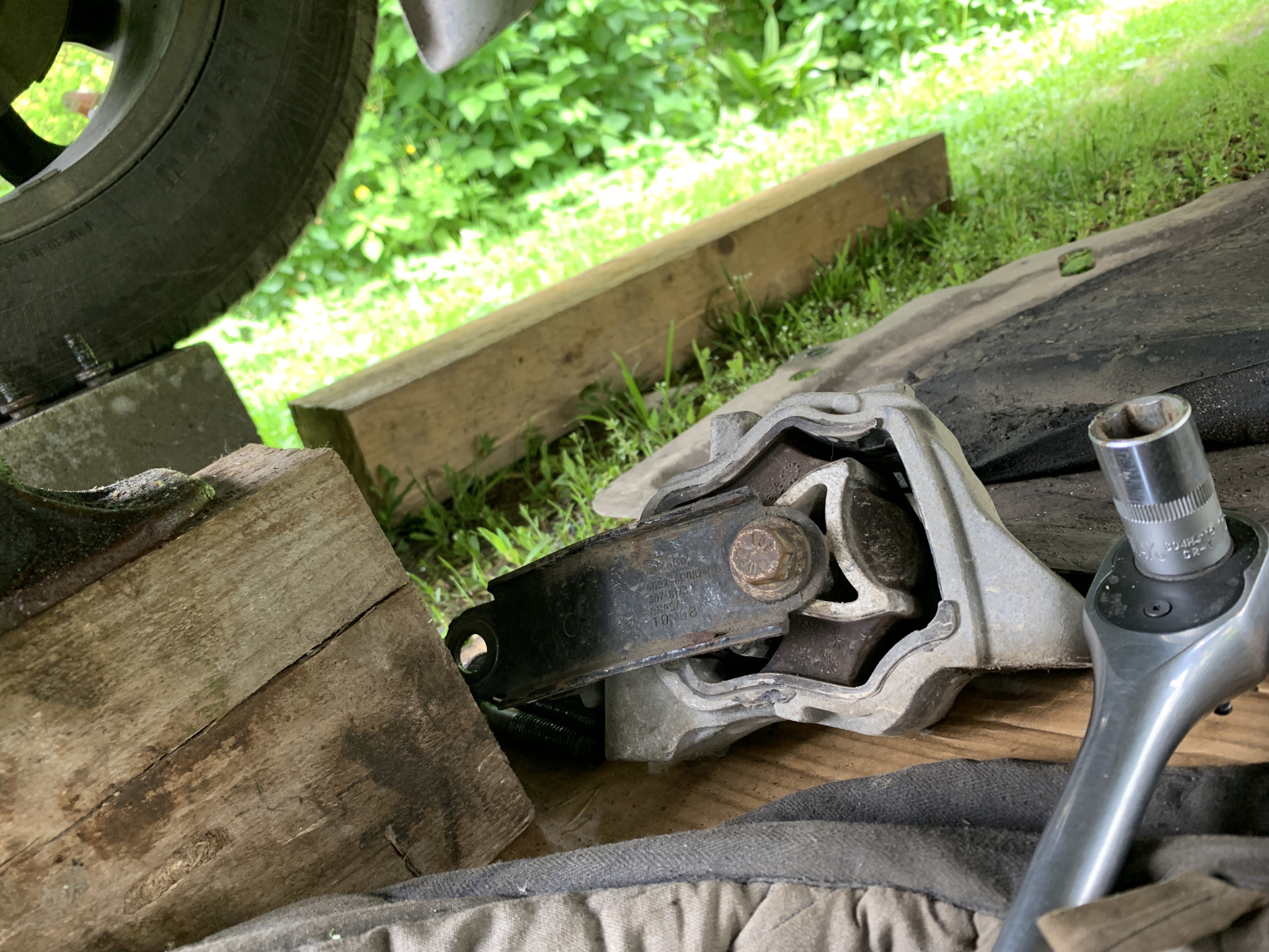

Чтобы спокойно открутить прижимную скобу, я решил скинуть опору двигателя. Возможно, со стороны колеса с ямы удобнее, но я действую исходя из условий!)))
Подставил бутылочный домкрат и упер его в кронштейн двигателя, затем снял нижнюю опору, открутив головкой на 15 три ее болта.

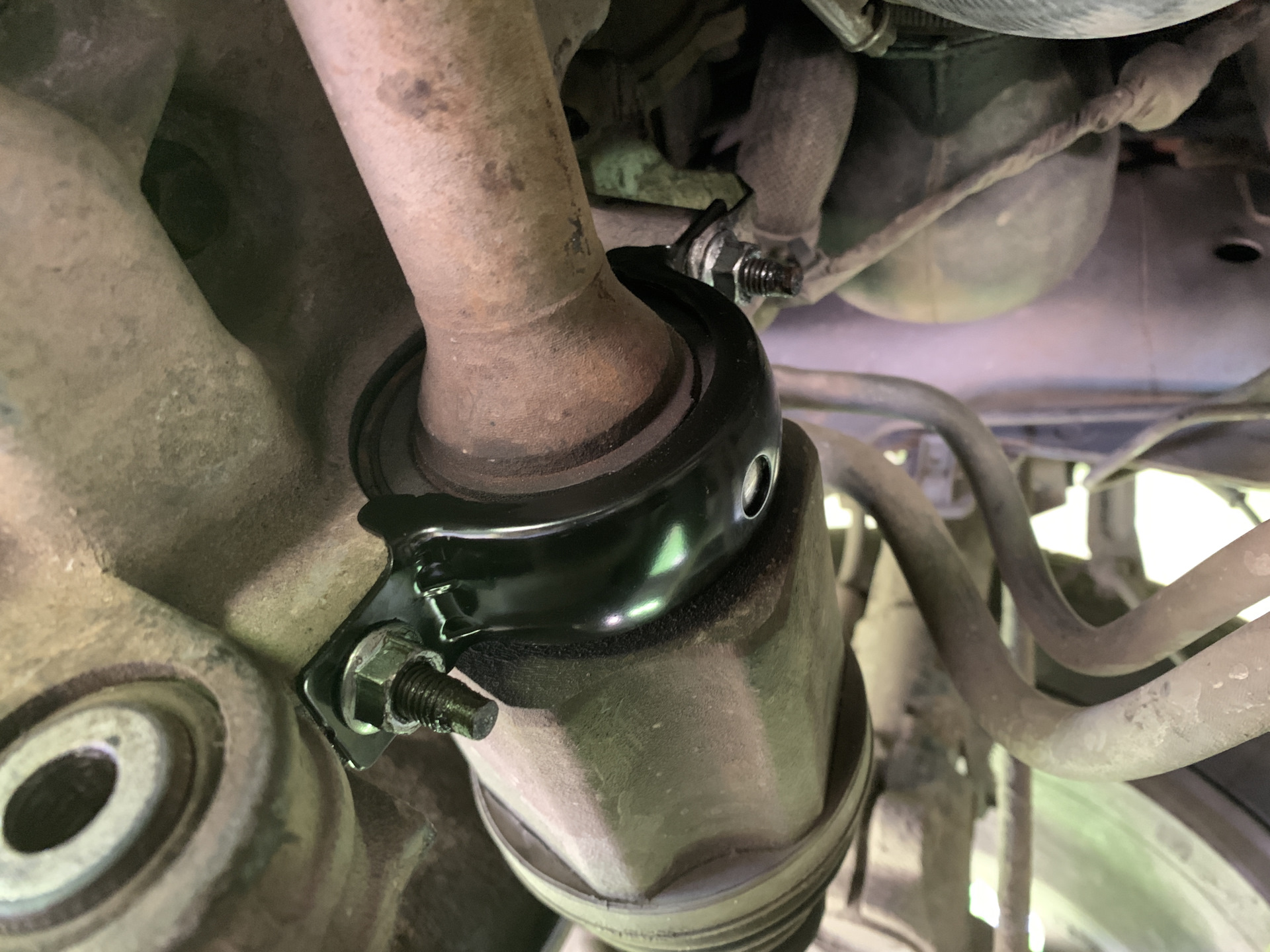

После снятия опоры хорошо видно сам подшипник и прижимную скобу

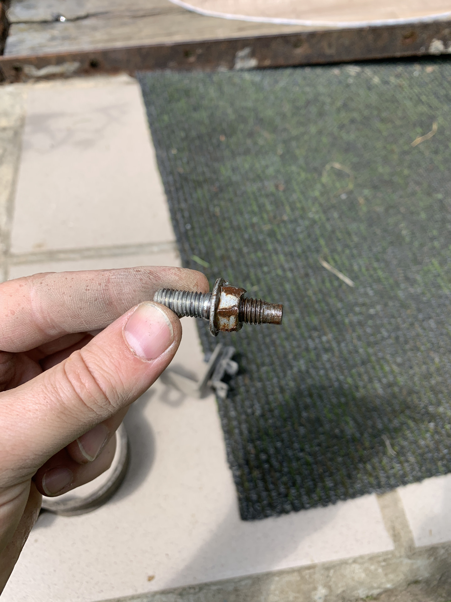

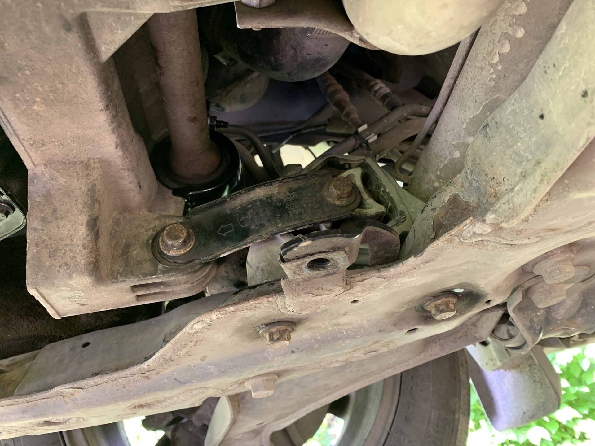

Далее нужно открутить три гайки головкой на 13.
Одна гайка держит нижнее ухо скобы, вторая — верхнее ухо скобы и кронштейн крепления топливных магистралей, третья гайка держит только кронштейн топливных магистралей.
Под машиной мне было неудобно делать фото, но по расположению кронштейна и скобы на фото ниже станет все ясно. Как и ясно стало то, что на нижней гайке прижимной скобы слизаны все грани и никто не парился в сервисе и выкручивал эту гайку вместе со шпилькой…а также ясно и то, что кронштейн для топливных магистралей всегда просто варварски отгибался и имел соответствующую форму и сломанный пластиковый держатель топливных трубок…((( (надо будет посмотреть, можно ли заказать эту "гребеночку" отдельно.)

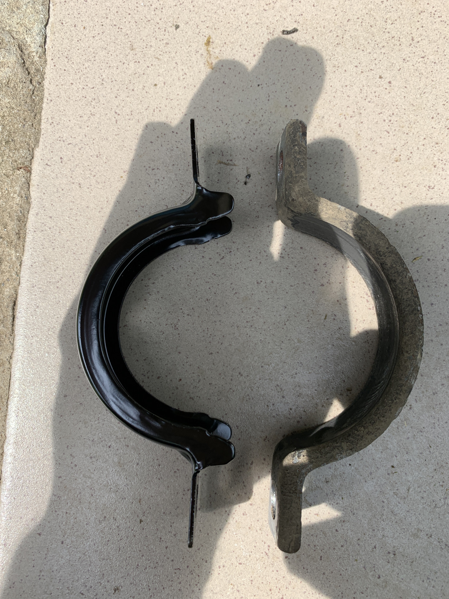

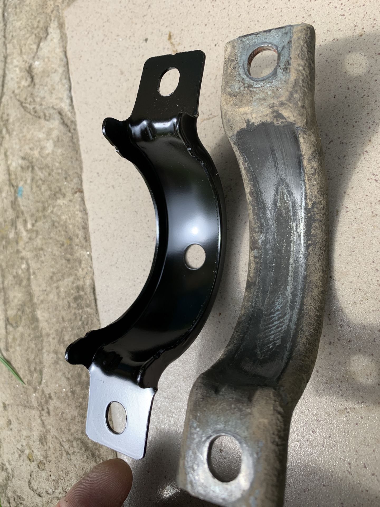

Важный момент: на дизеле и на бензинке стоят разные подшипники и, соответственно, разные скобы!
Скоба и подшипник на дизельном фриле — полукруглые!
Модернизированная скоба имеет бортики для более надежной фиксации подшипника.
Мне вот искренне непонятно, почему Уважаемые Сервисы даже не предлагали поменять эту важную деталь при замене подшипника, ей цена всего 500р ?!
Покрутив подшипник я пришел к выводу, что "на покой" ему еще рановато, люфта нет, крутится без нареканий, поэтому меняем только скобу!

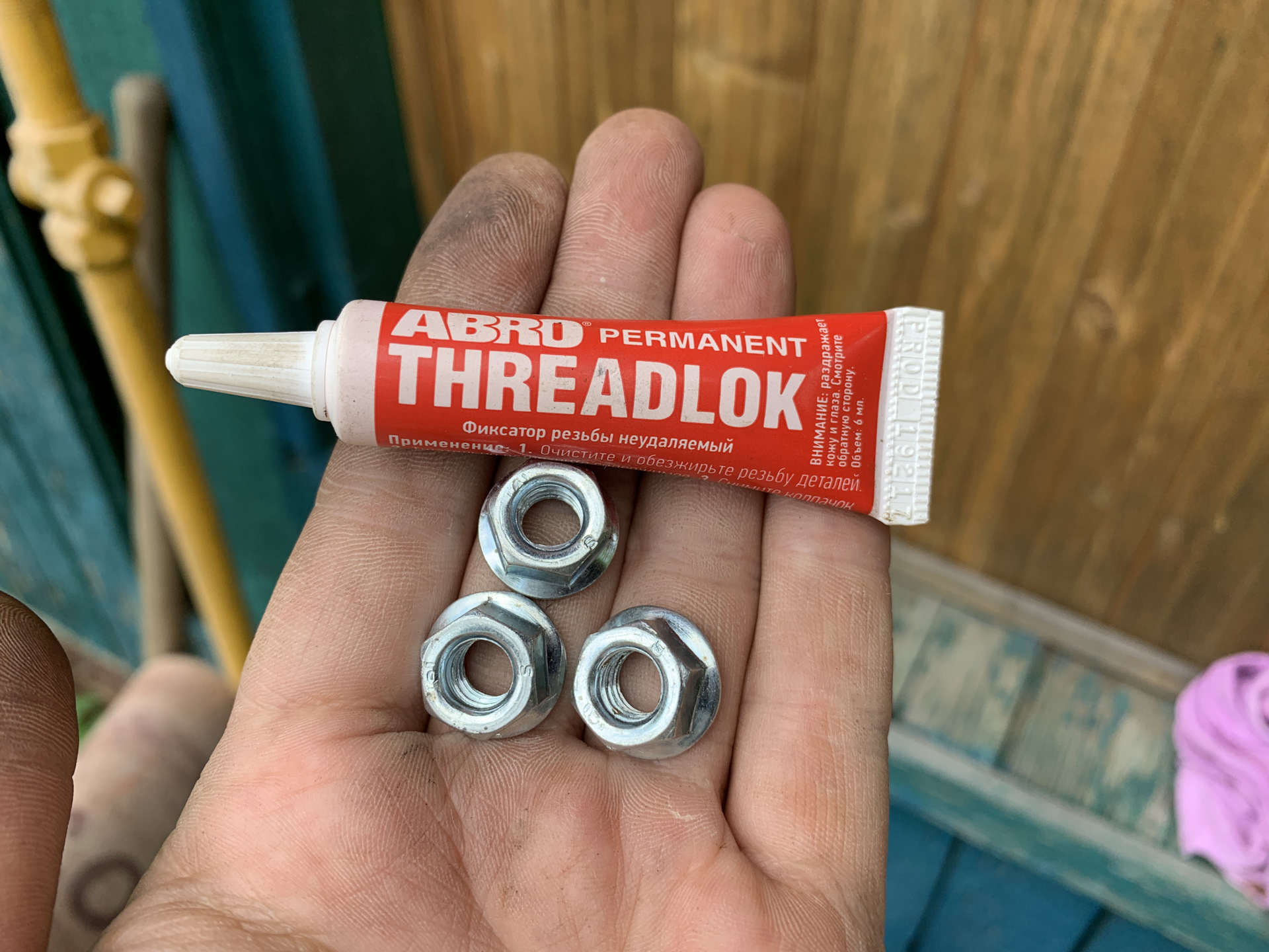

Освобождаем шпильку от старой гайки, устанавливаем ее на место с применением фиксатора резьбы и затягиваем гайки моментом 25Нм.

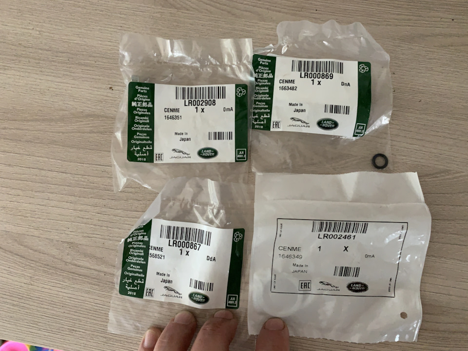

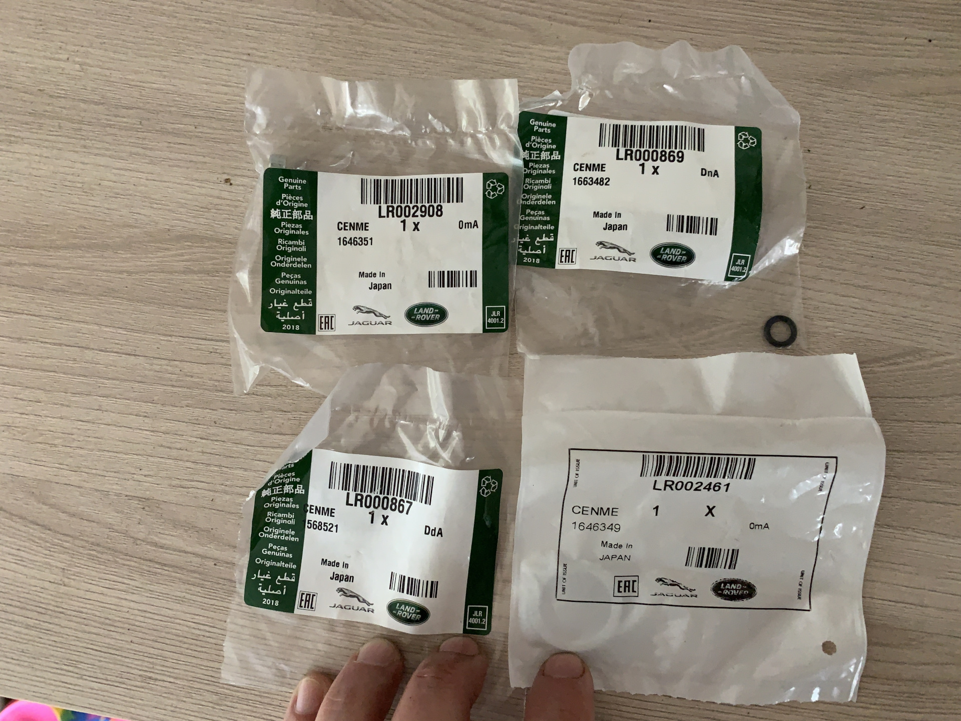

Для замены, кроме масла, нам потребуются "пробки и прокладки":
Пробка отверстия для залива масла, артикул для заказа LR000876 (можно не менять, если она открутится без повреждений).
Прокладка заливной пробки,резиновое колечко, артикул для заказа LR000867 (замена обязательна при каждой замене масла).
Щуп уровня масла, артикул для заказа LR005643 (можно не менять, если он открутится без повреждений). Хотел бы обратить внимание, что щупы уровня на дизель и бензин имеют разные артикулы, это важно!
Прокладка щупа уровня, металлическая шайба, артикул для заказа LR002461 (замена обязательна при каждой замене масла).
Сливная контрольная пробка, артикул для заказа LR002908 (замена обязательна при каждой замене масла).
Прокладка контрольной пробки, резиновое колечко, артикул для заказа LR000869 (замена обязательна при каждой замене масла).

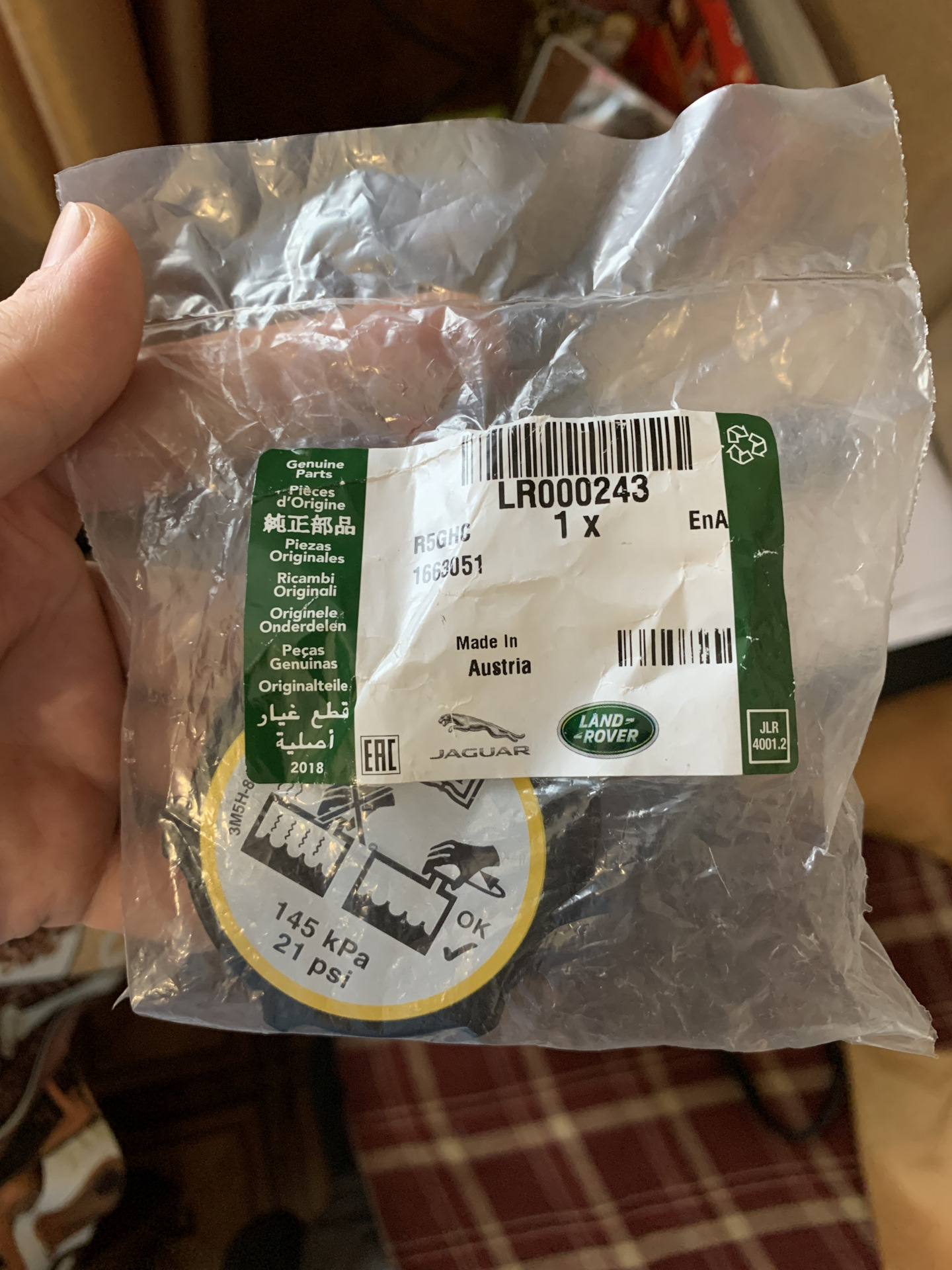

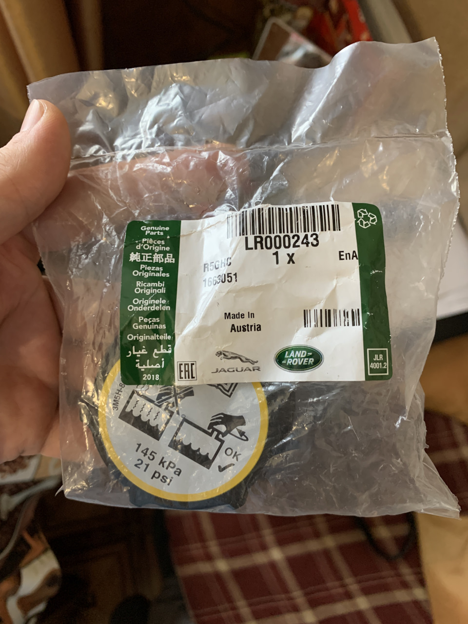

В завершение скажу, что поддавшись всеобщему флешмобу, заменил важный узел — пробку расширительного бачка!)))
Недорогая, но важная профилактическая мера!
