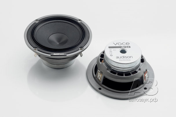

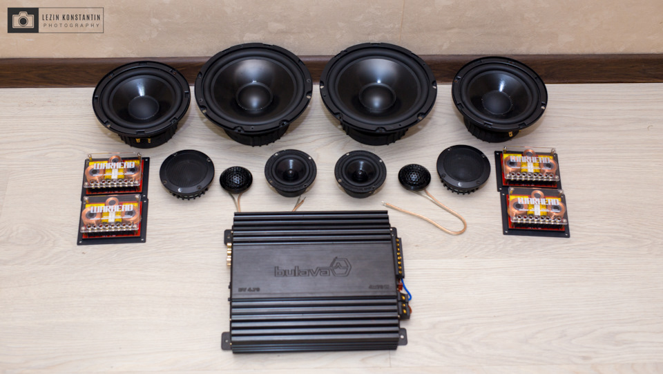

Поставил спереди в СЧ диапазон динамики Audison Voce AV 3.0
В целом очень не плохие итальянские динамики.
Диффузор: целлюлоза с хлопковым волокном, демпфирующее покрытие, центральный колпачок V-Cone
Подвес: тройной гофр из бутилкаучука

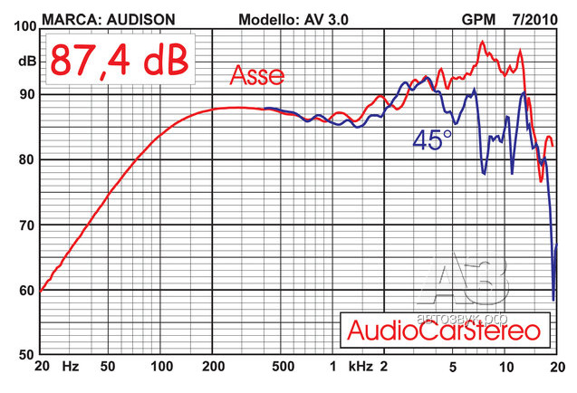

Очень не плохой график АЧХ.

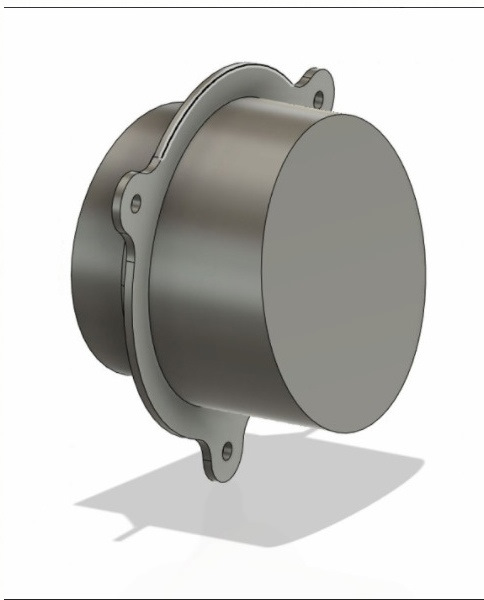

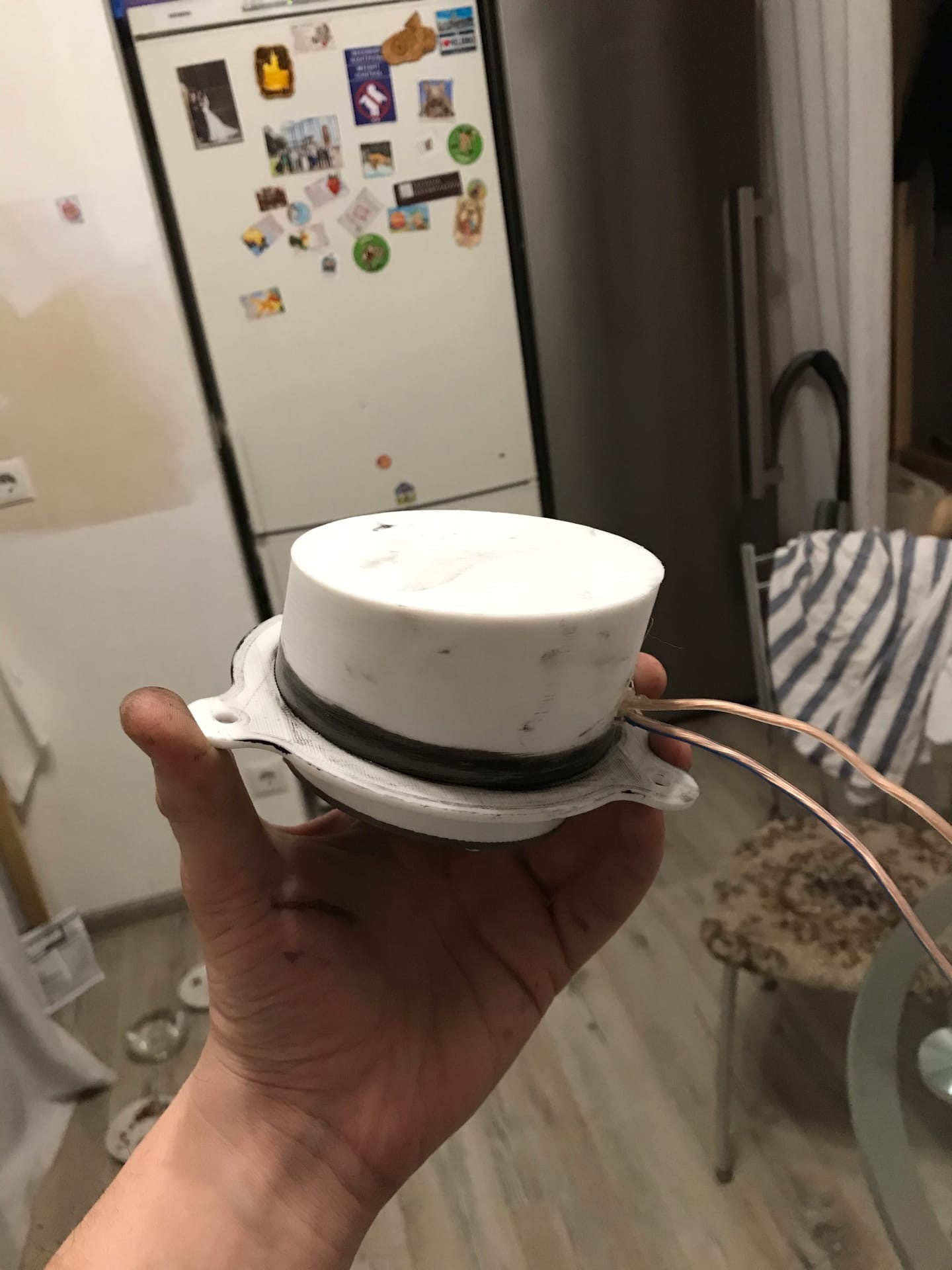

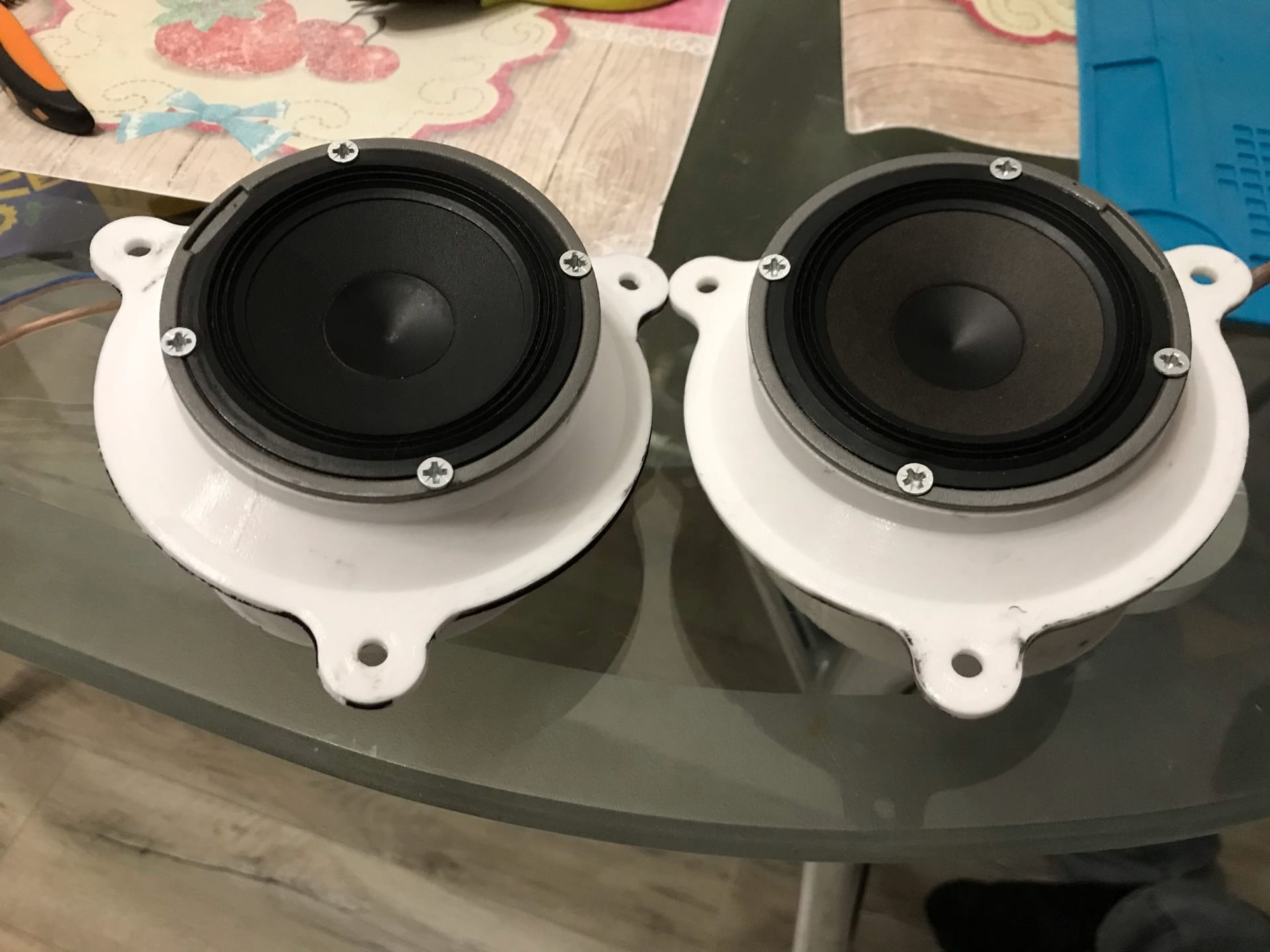

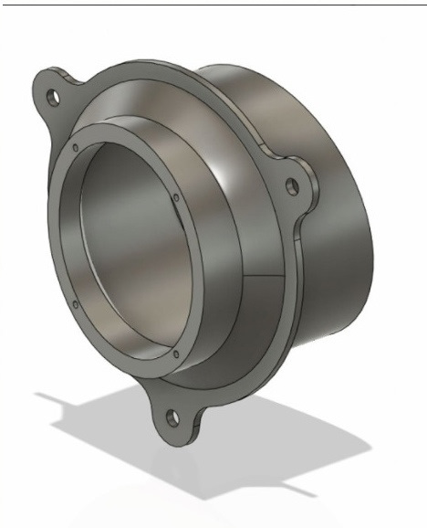

Спроектировали под них подиумы с закрытым объемом. Расчетный объем 0.7л
Все встало идеально точно.
Все стыки промазал герметиком. Изначально я их попробовал в отрытых подиумах. Но играть с Мидбасом в одном объеме они категорический отказываются. 200мм мидбас крепко портит им жизнь. В моем случае система настроена на срез частот 350-4500 вторым порядком. Опираясь на данные по графику для них это более чем комфортные условия. Играют просто восхитительно! Я доволен.

Не поделитесь файлом подиумов в формате для 3д принтера?

20-ка. Как и полагается по штату. Ural as-w200mb

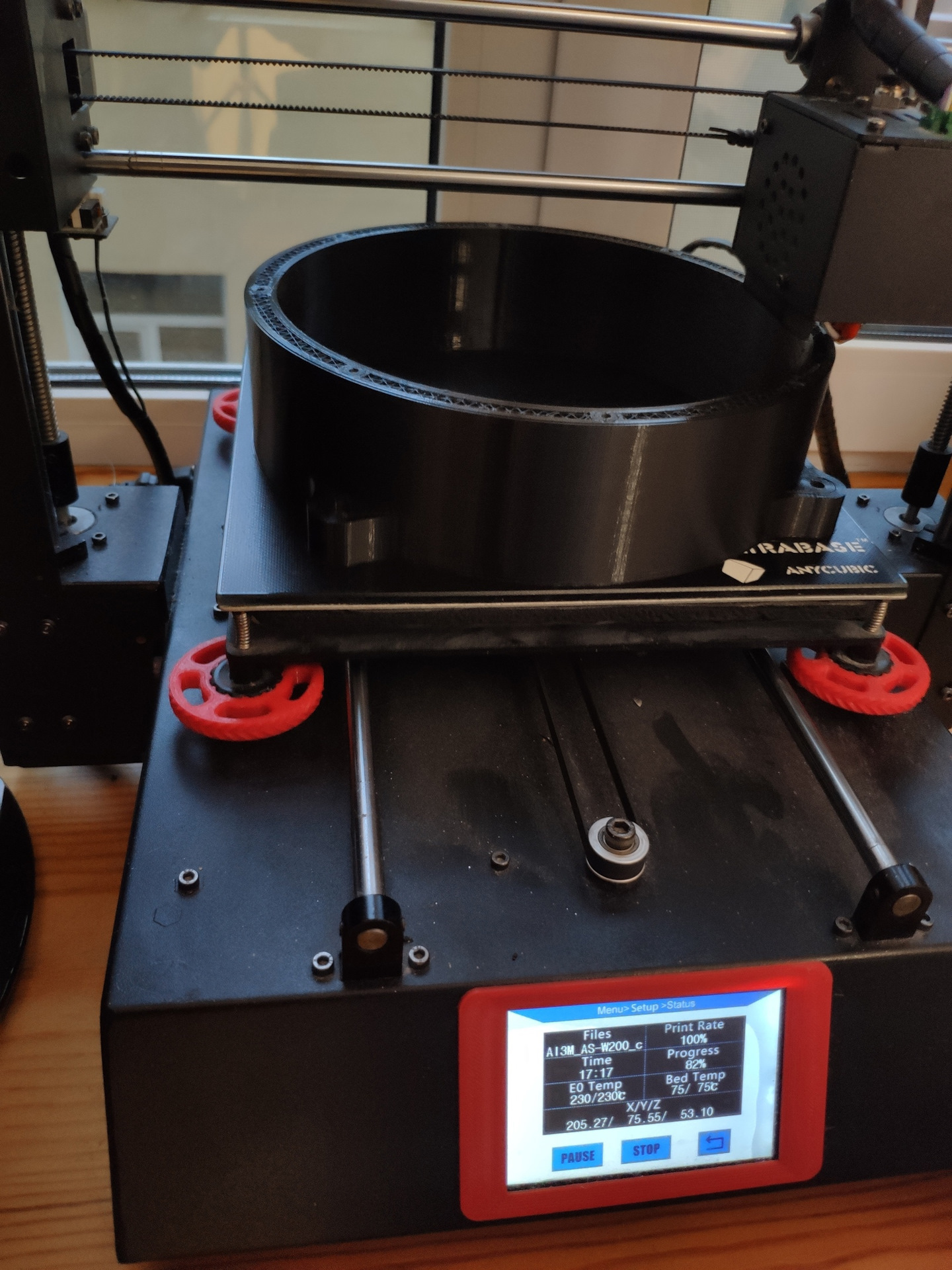

Утомился подиумы печатать

НУ мы сели за часик нарисовали все…И дальше за 2-е суток все напечаталось.

сча модельки в солиде
клянчить начну.
Да легко. Все есть

Только они во фьюжене
