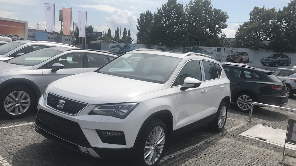

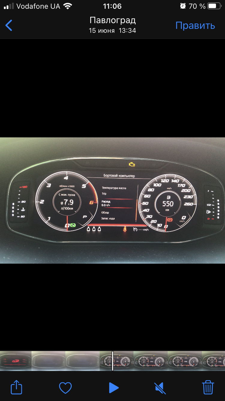

Сделал ТО, искал как сбросить межсервисный интервал ТО, в ютубе не нашёл, решил записать видео как делать. Сделал как на тигуане и всё получилось.
Сброс межсервисного интервала
15 июня 2021
SEAT Ateca 2018, двигатель дизельный 1.6 л, 115 л. с., передний привод, роботизированная коробка передач — плановое ТО

Спасибо добрый человек!
Для машин с стрелками на приборке.
Зажать кнопку сброс одометра, что на панели приборов по центру, повернуть ключ, включить зажигания.
Там будет вопрос — мол сбросить? Нажать еще раз на кнопку. А потом еще раз.
И готово!
Что-то у меня так не получается.
Приборка обычная. Ставлю экран планируемый пробег на остатке топлива. Жму на ОК и не жу-жу.
Что не так делаю?
Попробуй выставить экран на обзор и кнопку ок 7 секунд зажать
ЧТо за обзор?
Так в меню и называется обзор
AL200
ЧТо за обзор?
После расхода следующий
Нет у меня такого экрана.
Наверное комплектация не та.
Сразу после расхода
У меня приборка обычная. Там такого нет.
