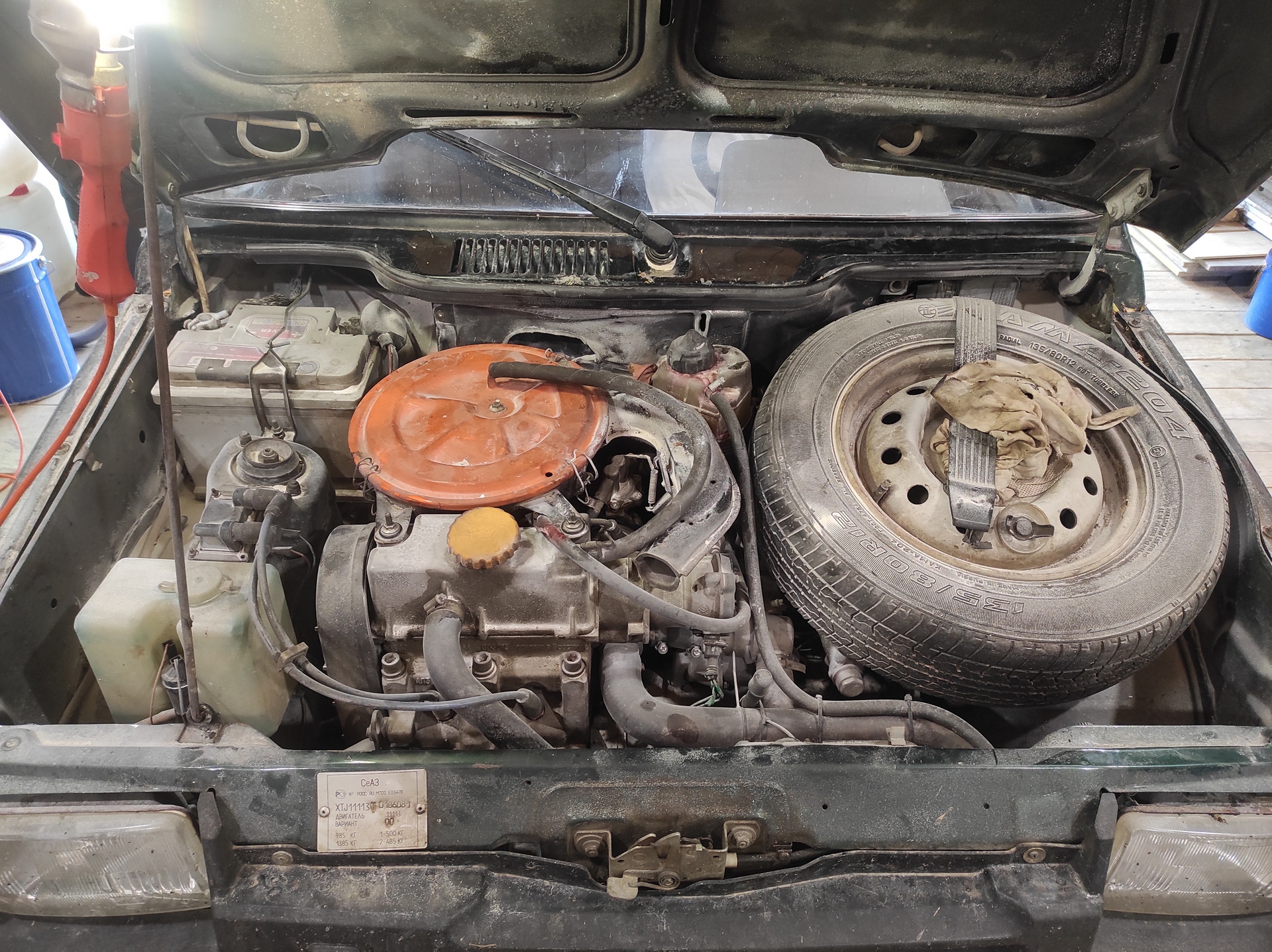

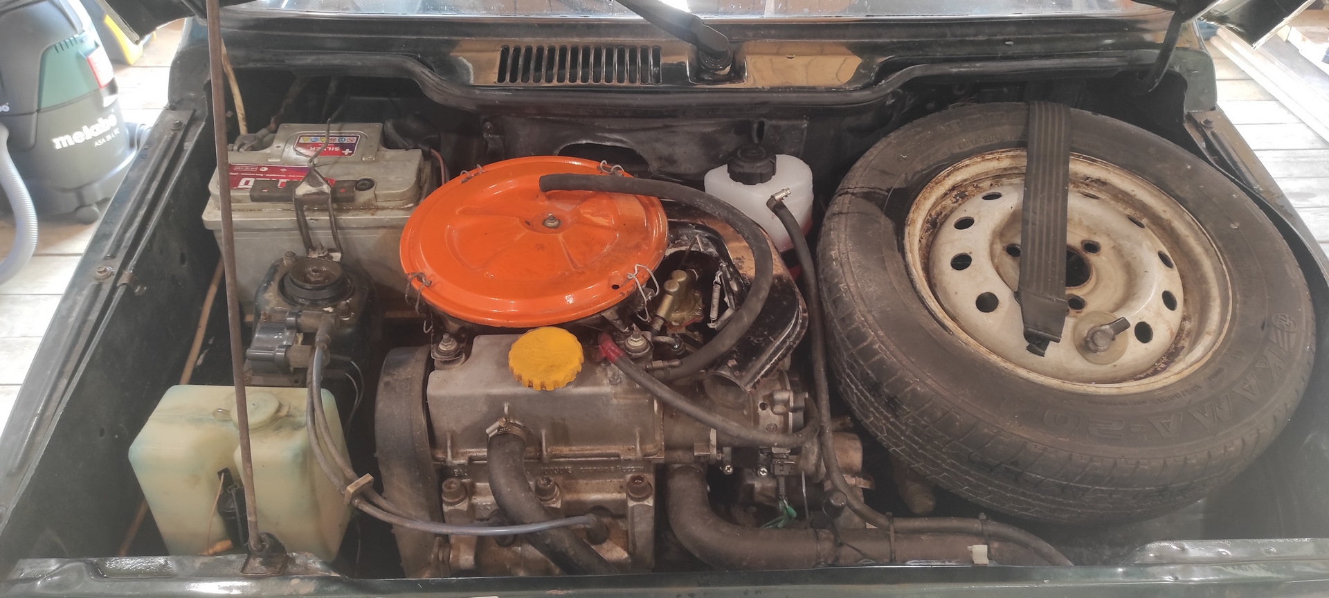

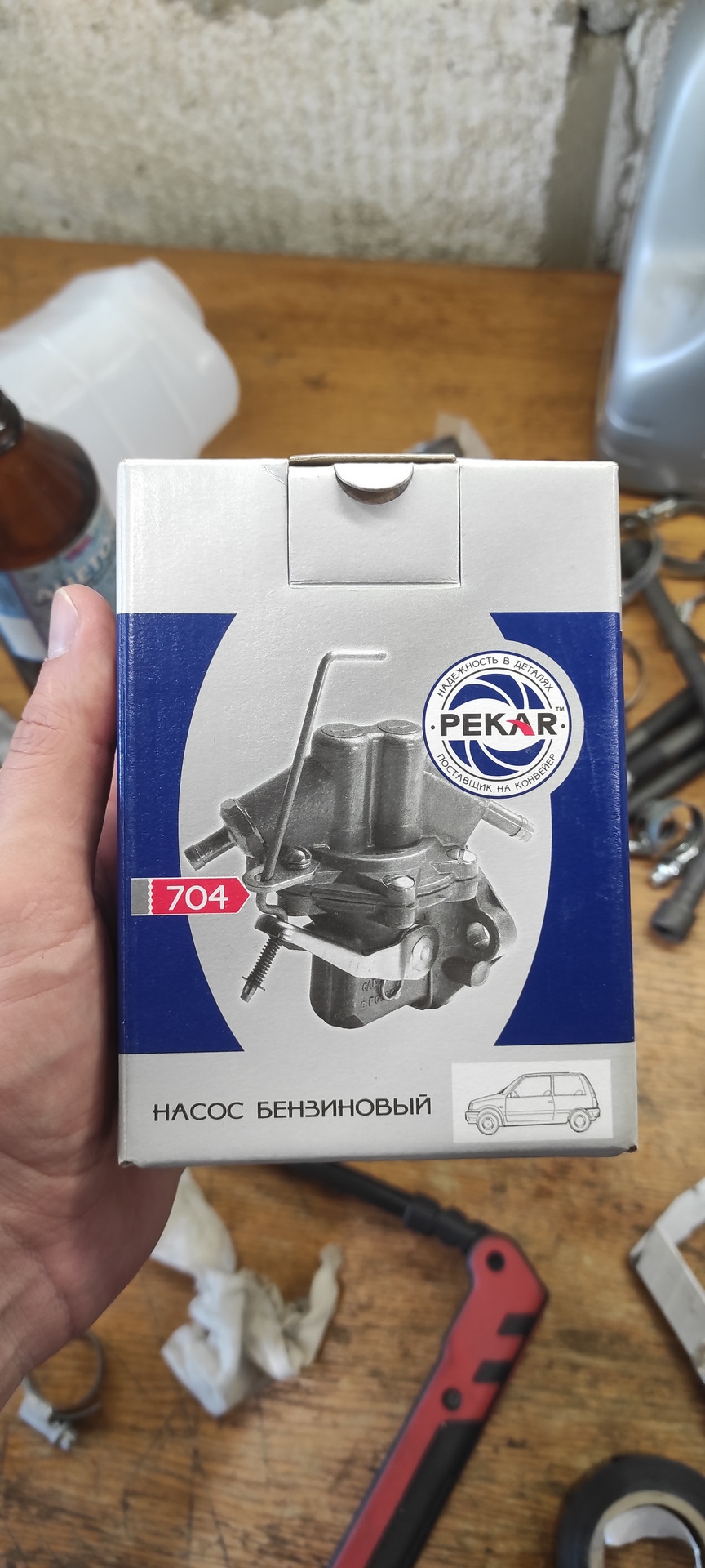

Время идет, машинка преподносит некие сюрпризы. Ничего не предвещало беды, но она почти случилась, но благодаря слаженным действиям деда, машина еще живет. В общем она чуть не сгорела.

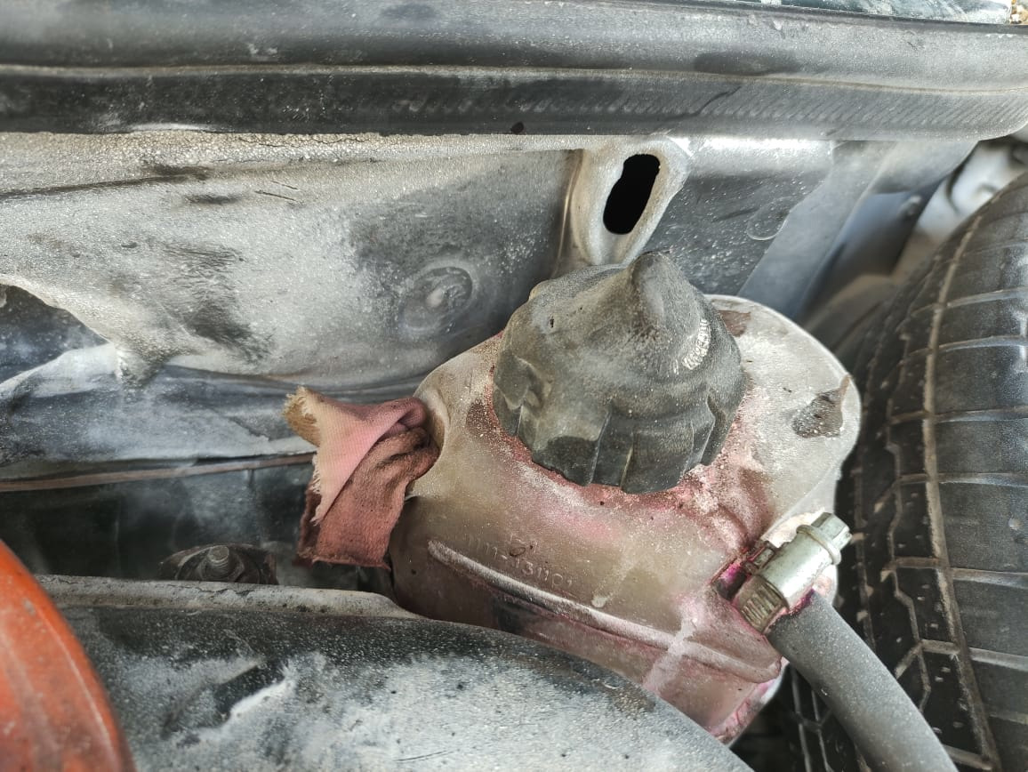

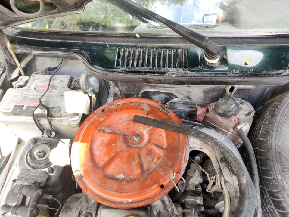

А история такова, со слов деда. Завел машину, она на подсосе, выехал из гаража, и замечает что она начала троить, он чуть убрал подсос и нажал на газ, под капотом что то хлопнуло и пошел небольшой дымок, но дымок никуда не ушел, он открыл капот, а там уже горит, накинул бушлат и бегом за огнетушителем, повезло, тачка осталась жива. Он еще и на работу на ней доехал, это нечто, делать нечего, надо реанимировать. Отогнали домой, посмотрели проблемы. По итогу замена бензонасоса, он виновник, каким то образом выкрутился болт и бензин брызнул на коллектор. Отсюда и огонь. Так же заменили 3 шланга, они оплавились и пришлось переделать пару проводов. В остальном тьфу тьфу, лайтовый пожар.

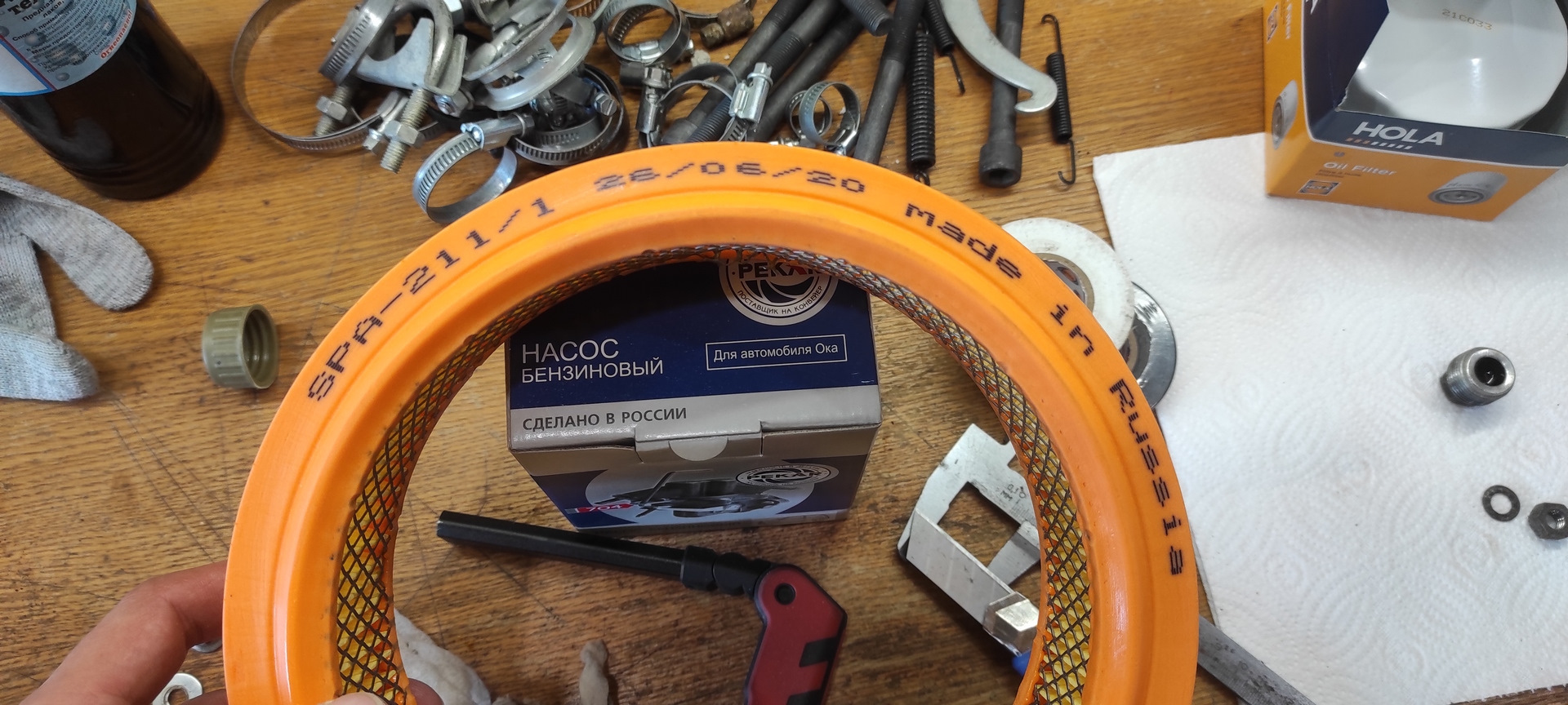

Ну и так как пробег уже был 9 тысяч, пора делать ТО. Расходка как обычно, 2 фильтра и масло .
Масло поменяли, можно ехать, так же еще заменили свечи, старые я что то упустил из виду, уже убежал зазор. Поставили беру ультра 79. Машинка ездит, но по чуть сдает позиции. Отсюда ищем деду калину гранту, может у кого есть на примете, но желательно с пробегом до 70-80.

Хорошо что так. Я как-то на Окушке на работу сгонял, приехал домой (80 км туда обратно). И что-то бензином попахивало и по дороге, и когда приехал, открыл капот, а там бенз на выпускной брызгает и шипит. В "долбанном " Пекаре" оковском, бенз каким-то способом просочился в нижнюю часть и брызгал из под шпонки лапки для подкачки. 🤦 Вот почему у "Пекара" 2108 такой проблемы нет?🤔 Я его брал б/у на разборке за 100 руб. в октябре где-то. Ни сопливит, ни башка не откручивается самопроизвольно, один раз подтянул, когда ставил и забыл. До этого было 2 родных пекаровских один даже новый, как я задолбался им болтики на голове каждые месяца 2-3 подтягивать. 🤦
Вот тут так же. Видимо открутился. Надо их на герметик резьбовой
