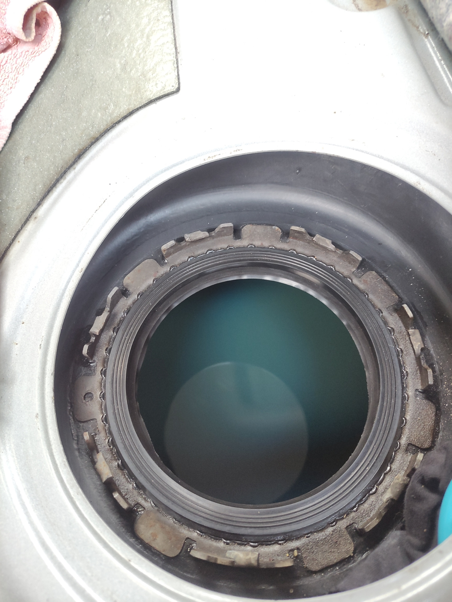

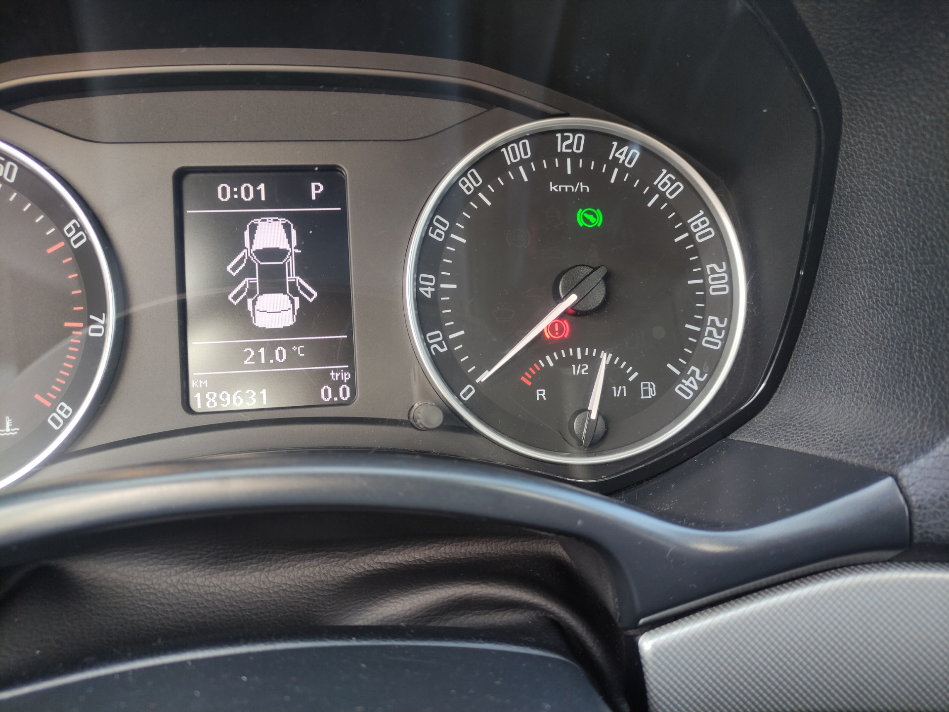

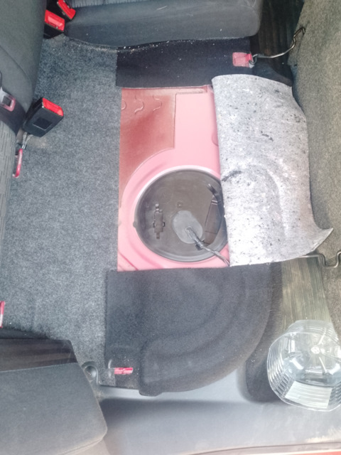

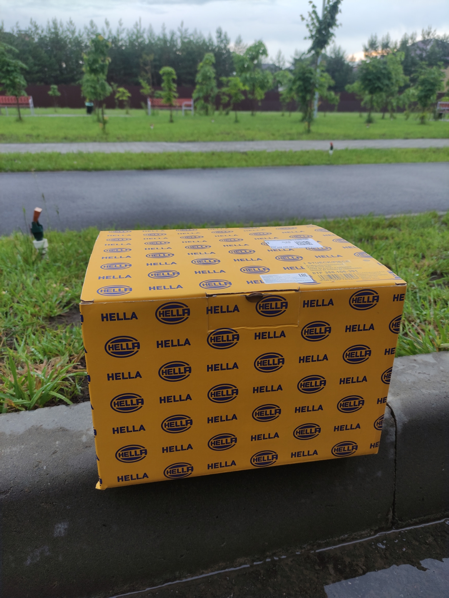

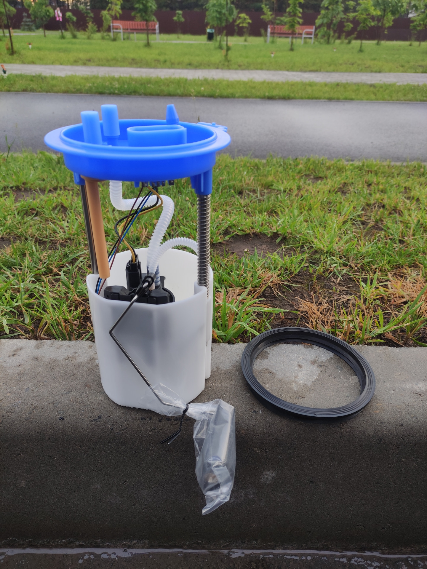

Всем привет!Ну и эту неприятность мы пережили и едем дальше! Какое счастье я испытал когда стрелка поднялась 🤣🤣🤣 ))) Насос выбрал Hella по совету Zheka781, качество я надеюсь меня не подведëт, цена вполне приемлемая, вышел в 5200!

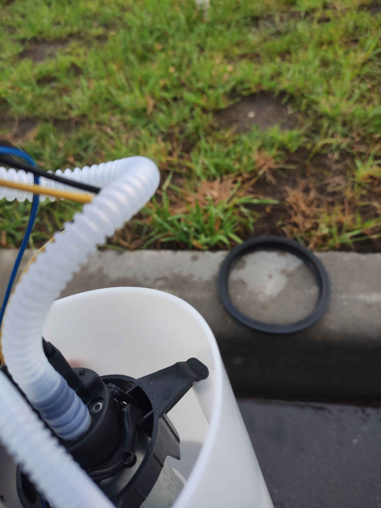

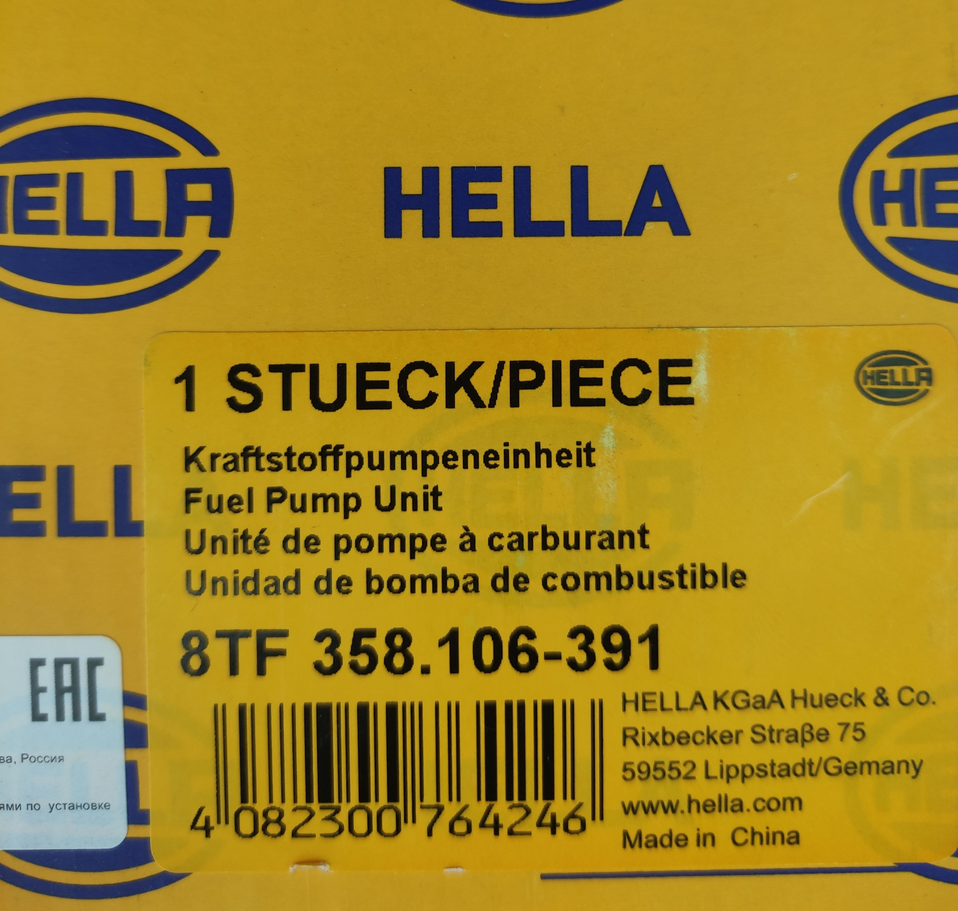

Номер для заказа : 8TF358106391 НАСОС РАЗБОРНЫЙ!💪💪💪
В комплекте была новая прокладка, её и поставил, насос очень плотно вошёл, а чтоб влезла верхушка даже пришлось подсмазать)))🤣🤣🤣
Всем надëжных машин))) Не ломайтесь!
Запчасти на фото: 8TF358106391

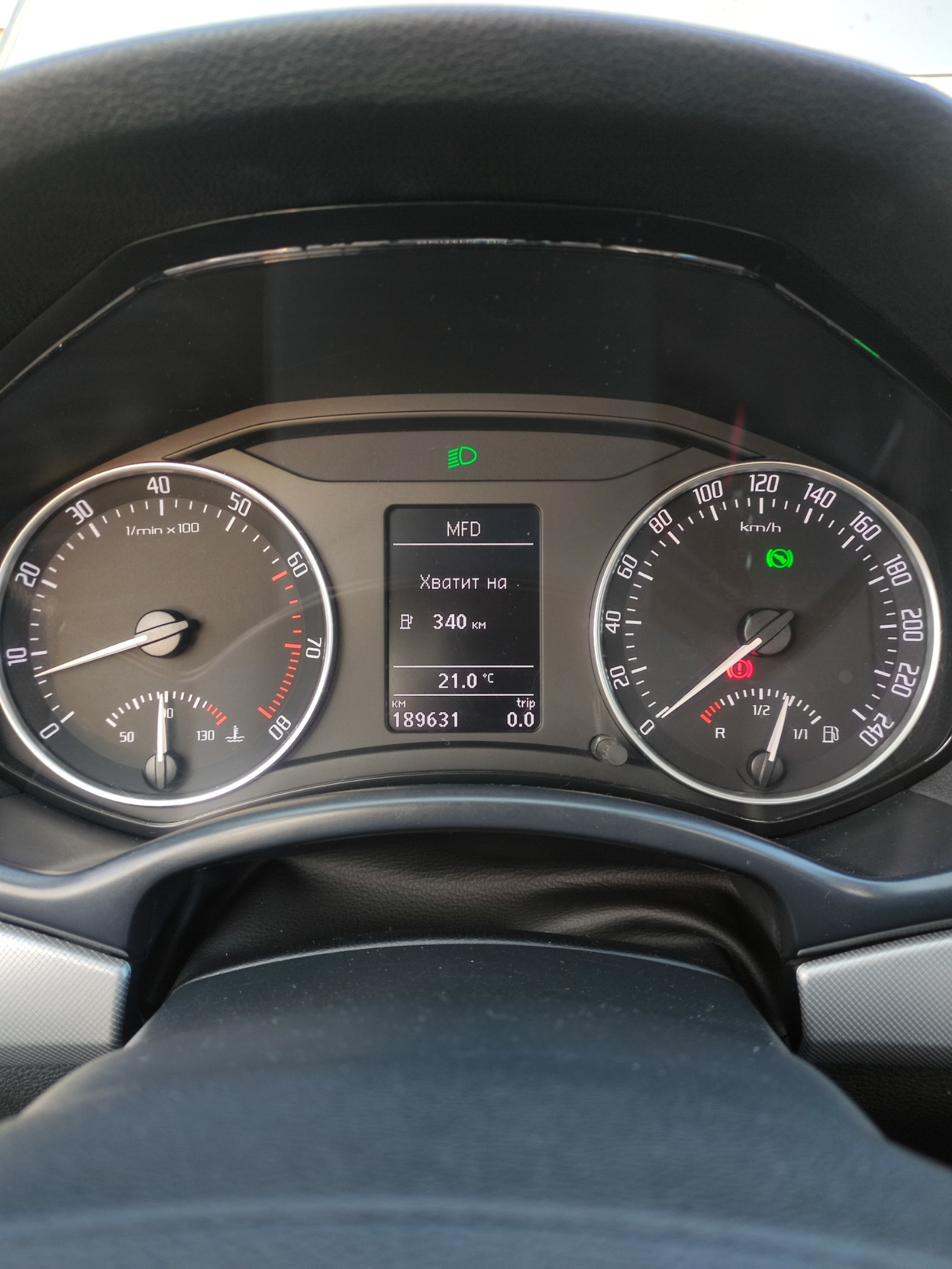

Поехали в магазин, стрелка касается красной отметки. Ладно, литров 10 точно есть а после магазина заправимся. Вышли с магазина, поехали а стрелку лежит! Смотрю на ГУ что там по литрам а там кажет всего 3л! Причем машина едет нормально и на приборке лампочка не горит, мол мало горючки.
Обычно, когда запас топлива мал, авто едет по другому, как будто с грузом.
Поехали, заправили полный бак и по чему получилось 46л.

Менял в не разборном. Одна из 3х лапок нормально отскочила, остальное тупо балгаркой вырезал квадрат в корпусе. При сборке вырезал полосу из жести(шире отверстий в корпусе) и прикрутил на саморезы. Возможно так было делать нельзя, а возможно и без разницы. Но все работает. Зато сетка поменяна. Пробовал её сначала мыть очистителем карбюратора, но угрохал весь балон и на чисто не вымыл. Так что думайте. Да и сетку для не разборного заказывал на али, как там написано от BMW, но для других насосов от газели вроде как подходит.

так понимаю он разборный?)
на Йетьку хочу
Да, разборный, на йети другой надо, там бак другой)
