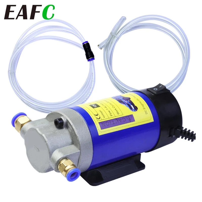

Был куплен для этой процедуры мотор для откачки масла
Товар пришел в целости и сохранности. Комплектация полная ни чего не дополнял. Качает быстро. Выкачал 3 литра, залил 4 литра все того же равенола.

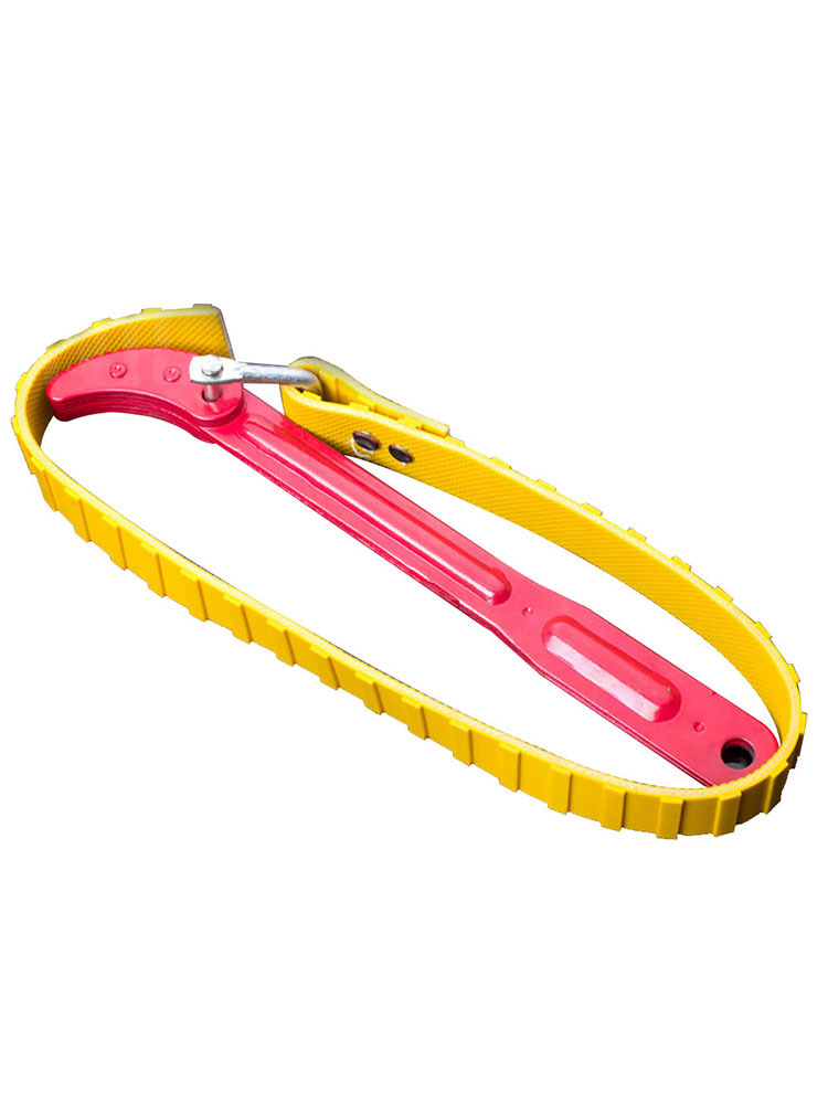

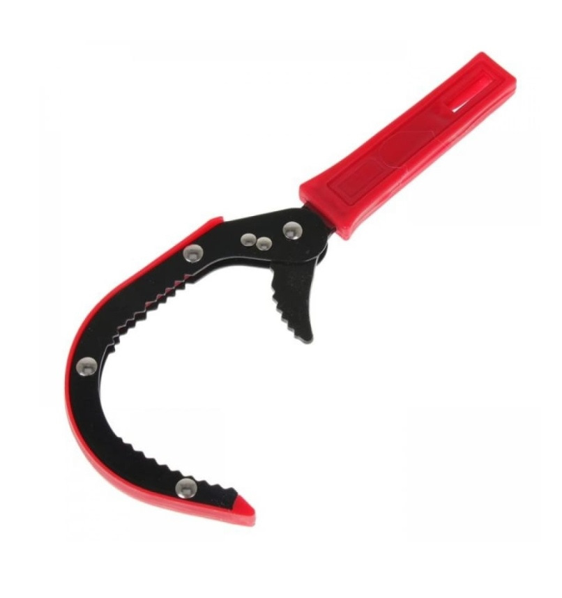

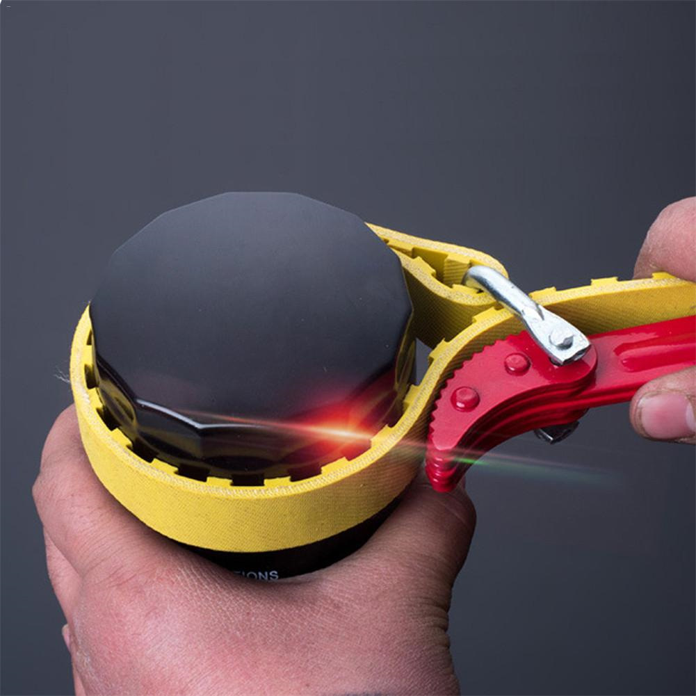

Но оказалось что подготовился я к этой процедуре не достаточно. Фильтр масляный руками не откручивался. А съёмник у меня накидной типа серп, для полоседана было идеально.
А в тигуане не подлезть. Из чего делаю вывод что нужен торцевой трехлапый типа краб.
Пробил фильтр отвёрткой и сдвинул его с места. Поменял но все равно перемазался )
Отсюда вопрос посоветуйте съёмник масляного фильтра чтоб в тигуане было удобно и по конструкции было все четко, не приходилось чтоб напильником дорабатывать.

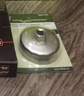

Чашка топ или краб если есть необходимость фильтра разных размеров крутить
Самый удобный съемник это типа чашки, как в первом комменте.
Я всегда промазываю маслом резинку нового фильтра, и еще ни разу не приходилось пользоваться специнструментом для откручивания фильтра. Если не промазывать, то прикипает.
маслом надо. даже на фильтре это нарисовано. но все равно, даже закручивая динамометрическим ключом, потом откручиваю "чашкой" -съемником.

почему грязные руки? перчатки для чего? зато 10 минут в любое удобное время. я тоже купил насос, но ручной МАСТАК, который накачиваешь и он тянет всё. им вытягивается больше, чем через пробку, экономия на пробке, экономия времени.

ага… через насос вытягивается 5-5.2л, через пробку 4.6-4.8л при изначальном максимум на щупе. стоит задуматься…несколько раз ставил эксперименты. больше не ставлю — только насос.

903 тут брал, все подходит как надо
Люди на форумах пишут после 3 замены фильтра, начинают эти чашки проворачиваться. Может они их из сыромятины отливают?
Ну я пока 1 раз открутил, и закрутил 20Hm, все норм, дальше видно будет) Одевается плотно.
Съёмник 800076 дело техники.
