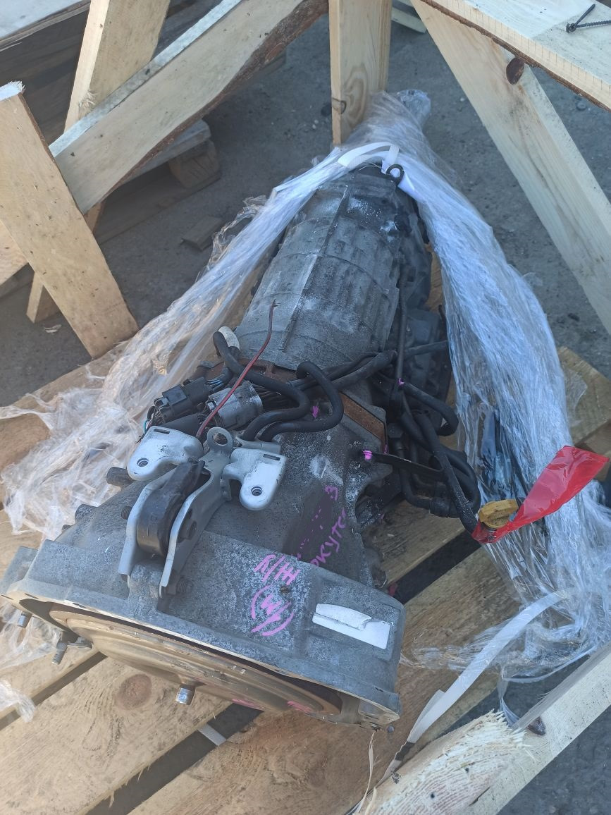

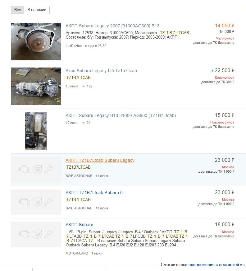

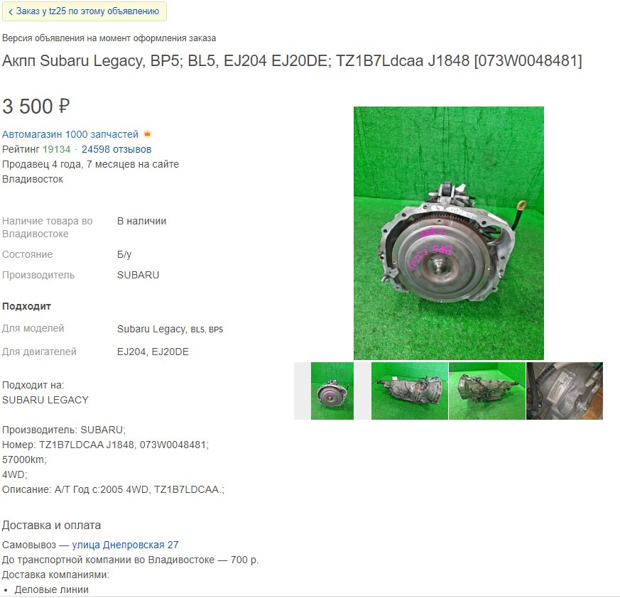

Искал коробку по тык в тык по своему номеру TZ1B7LTCAB, т.к. левый руль цена на них от 15 до 25к, и в наличии штук 5 по России.
Помог великий драйв, нашел несколько постов где ребята меняли такую же коробку на праворукий вариант, болт он.
MedveDvUshano4ke
www.drive2.ru/l/545016095212308169/
Sam-Msk
www.drive2.ru/l/7875112/
Значит ищем TZ1B7LDCAA.

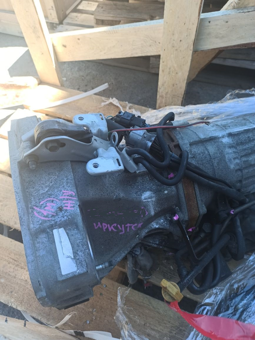

Эти коробке есть даже в ленте по акции на развес. В итоге купил за 3500 рублей во Владивостоке.
Заявлен пробег 57 000. мы русские друг друга не обманываем, ска масло поменять дороже.

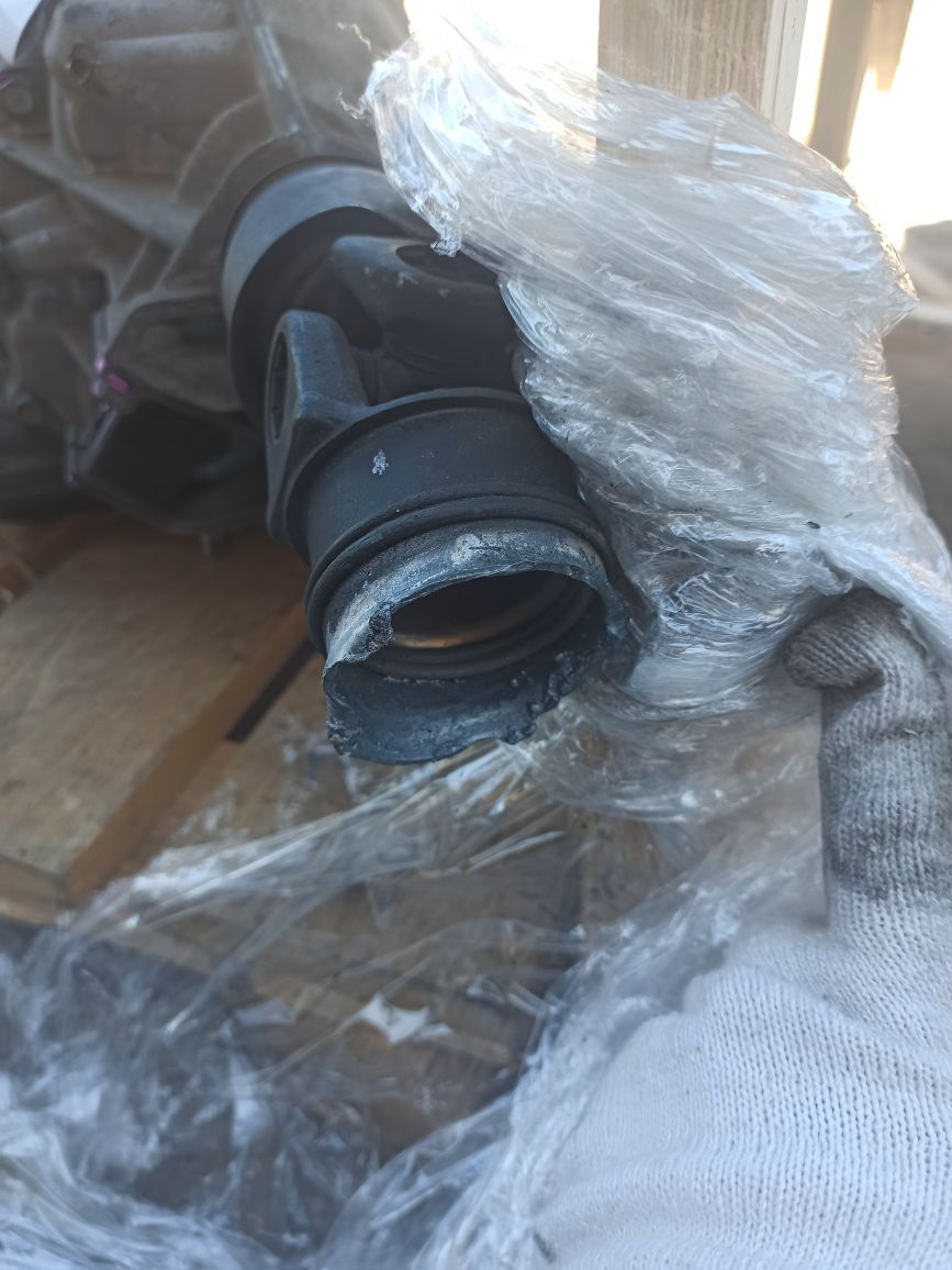

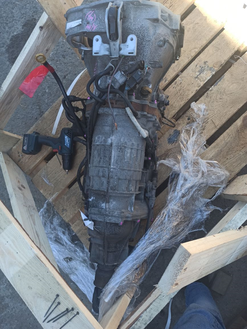

Транспортная взяла еще 3000р. 6 дней и коробка у меня.

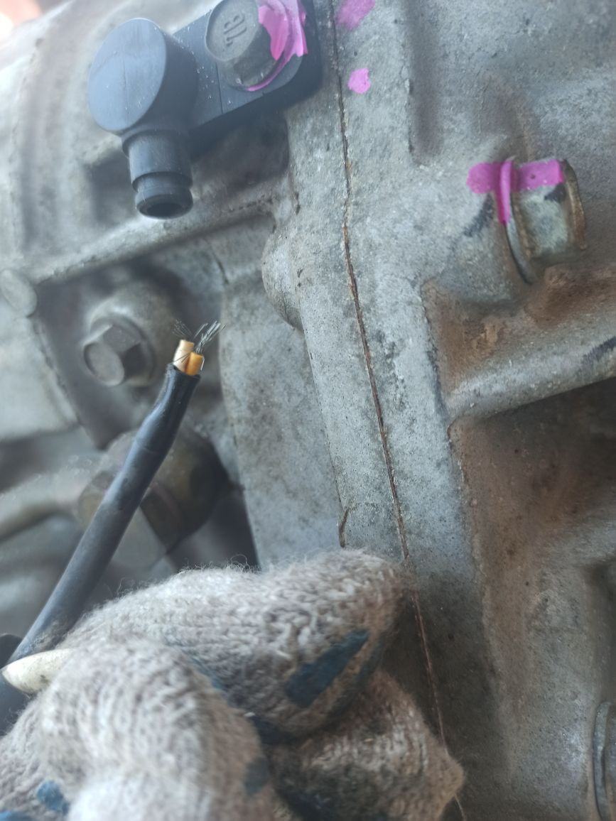

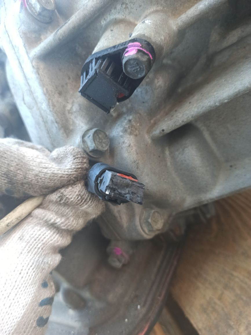

Из минусов суки из транспортной оборвали провод с датчика и сломали другой…
Это датчики скорости?
Весит 132кг. с обрешеткой
Теперь буду ждать когда сдохнет эта)
