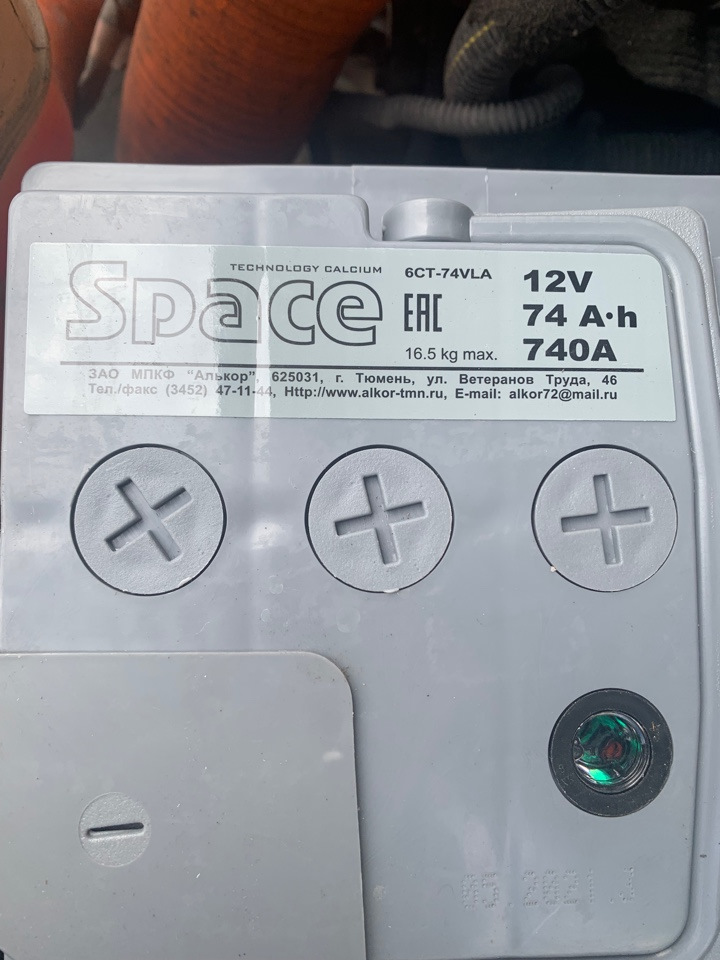

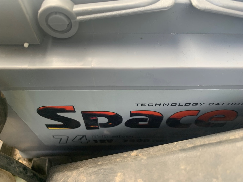

Аккурат после замены задних тормозов, покатавшись буквально пару-тройку дней, у меня умер аккумулятор. Умер, сражаясь из последних сил. Утро воскресенья 6 числа, сажусь, ключ на старт. Впервые с ноября завелась очень тяжело, но работает. Сразу смотрю зарядку на бортовике, все в норме. Под капотом все на месте. Отъезжаю в соседний дом, глушу буквально на 3 минуты, запускаю и щелчки. Я в ступоре. Ехать из Химок в Балашиху на работу, уже опаздываю. Ищу вокруг людей на авто, с просьбой прикурить. Никого. Ну логично, воскресенье 7 утра. Пробую запускать снова, еле-еле крутит, но заурчала. Смотрю снова зарядку, все норм. Решил быстрее ехать, пока работает. По приезду на работу, заглушил и больше не завелась. Запускал вечером уже с бустера, чтобы добраться домой и там уже разбираться. Мыслей было много, но понятно тут одно. Аккум свое отжил. 2 дня работал, ездил на отцовской. В первый выходной поехал за новым аккумулятором. Заказал изначально
VARTA BLUE DYNAMIC E43 72R 680A . По приезду местный менеджер сказал, что Варта сейчас не очень по качеству и не просто так эта модель в бюджетном ценовом сегменте. Посоветовал SPACE 6СТ-74VLA 12V 74 АЧ О/П 740A. Производство Россия "Алькор". Разницы 400р, пусковой ток выше. Изготовлен 05.2021г, свежак. Его и забрал.

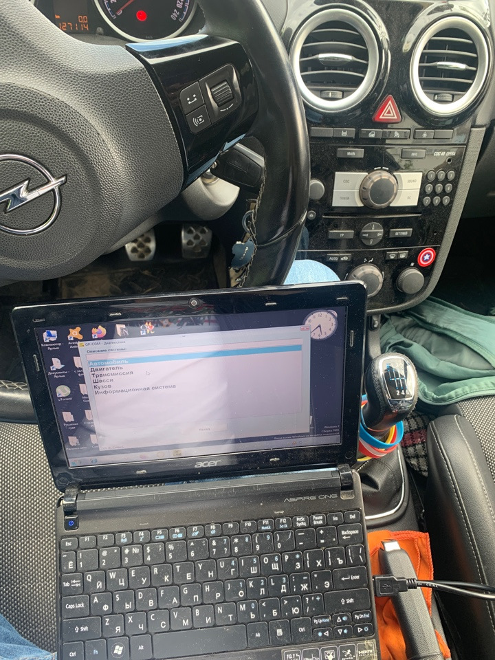

Окей гугол) И первая ссылка мне выдает возможное решение проблемы
Решение по ошибкам P-1632, P-1678, P-1679.
Нужен только опком. Нашел на авито несколько вариантов, съездил забрал. Обошелся в 2700р вместе с установкой на ноут, дабы исключить гемор с драйверами и прочим. Снова вернулся в Корсу, уже со всем оборудованием. За это время смог узнать у пред-предыдущего владельца моей машины карпасс, потому что без него жизни нет. В общем пробовал прописать, не помогло. Все делал по инструкции, 3-5 раз повторил. Пишет, что ключи успешно прописаны, но выхлопа нет. Я в отчаянии, машина стоит третий день, мне снова выходить на работу и по такой шикарной погоде ну вообще не хочется потеть в трамвае, метро, маршрутках и тд. Пробовал звонить дилерам, которые начали потихоньку появляться в Москве, но на конце трубки слышу недоумение, ухмылки и прочее. Автор, написавший инструкцию, заранее предупредил, что может помочь, может нет. Учитывая мою везучесть, естественно понимаю, мне нужен MDI.
Все на том же авито, нашел выездного диагноста, с дилерским MDI. Человек оказался порядочный, приехал ко мне вечером уже под 22 часа, благо живет через пару улиц. Обновил блок ВСМ онлайн. рассказал, что действительно Опель признал эту проблему и выпускал прошивку блока ВСМ на этот счет. И что с новой прошивкой ВСМ, к нему никто с этой проблемой не обращался. Ключи (точнее ключ, он у меня единственный), успешно прописаны. Алексей, если читаешь привет! Обязательно порекомендую! Машина естественно завелась, осталась только ошибка по геннадию р-2501. Возможно регулятор напряжения, возможно плохой контакт после сборки. Зарядка идет, стартер с новым аккумом крутит как бешеный. Ошибку буду побеждать чуть позже.
Совет от диагноста: при похожих диагнозах ни в коем случае не стирать ECU через опком. Так же, стреляные подушки и неисправный блок SRS, могут являться причиной, по которым ключ не пропишется даже через MDI.

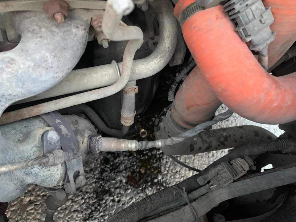

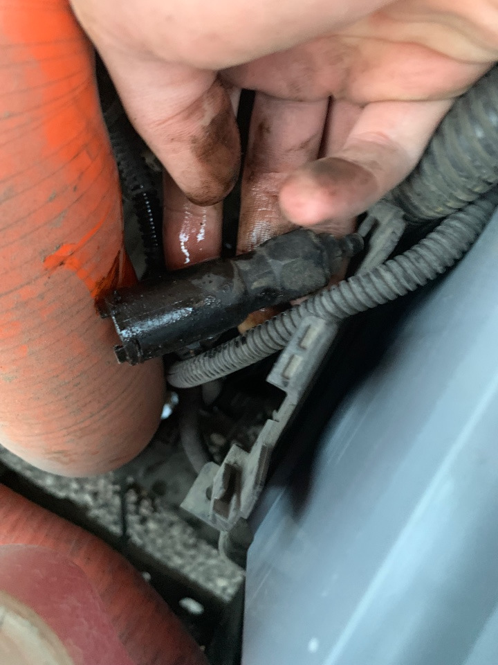

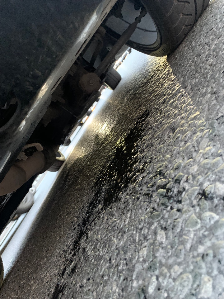

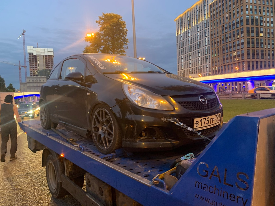

Радость продлилась ровно сутки) Через день, на третьем кольце попадаю в полосу с мягко сказать неровным асфальтом, скорость под 100, машину тряхануло. После этого пропали передачи. Рачаг болтается вверх-вниз, влево вправо нифига. Торможу на обочине, легкая паника. Ехать надо, тороплюсь. Записываю видео, отправляю ребятам в чат, говорят смотри троса под капотом. Так и есть, слетел родной. Поправил, передачи появились. Появились ровно на 5км, далее на съезде с ТТК на Ленинградку, сцепа провалилась. В левой полосе, прямо в моменте разгона. благо увидел перед собой бедолаг, попавших в ДТП и ткнулся за ними. Под машиной лужа. И тут я понимаю, что приехал. Слетел тройник, идущий с трубки сцепления на выжимной. По каким причинам, мне до сих пор не понятно. Может был плохо закреплен? Ну как я проездил тогда без малого зиму и весну?
Настроение хуже некуда, вызвал эвакуатор и машина вернулась домой. На то же самое место, куда годом ранее ее притащили с хлопнувшим мотором. Дня 3-4 не подходил даже, был очень злой. Потом психи закончились, разобрался что-куда. Понял, что надо пробовать ставить трубку на место и прокачивать. Выжимной прошел 12000км, не хотелось верить, что причина в нем.
Выручил, ставший уже любимым, магазин Все для Опель, на Жебрунова. Что купил :
13105590 — соединитель трубки сцепления ориг
90512780 — стопорное кольцо ориг
90511437 — резиновое уплотнительное кольцо ориг
P.S соединитель идет в сборе со всеми стопорными кольцами, я брал отдельно прозапас еще одно кольцо
Собрал все минут за 30-40, сцепа прокачалась. Педаль вновь появилась, машина поехала. Ура! После почти 2 недель пешеходом, тачка просто кайф. Да она итак кайф. Просто требует внимания и доделок. Чем я и буду заниматься дальше, будет интересно, заходите!
