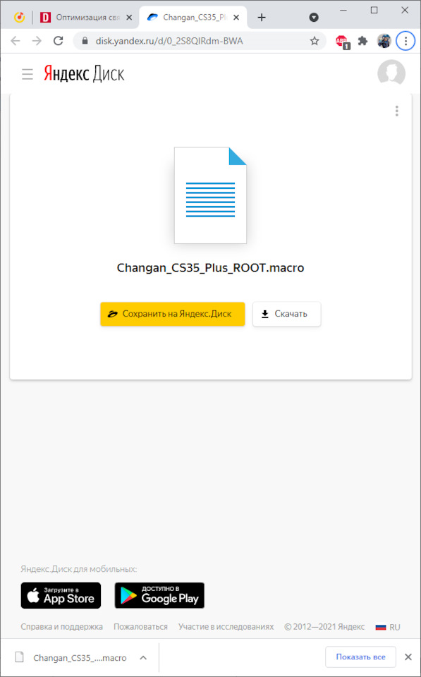

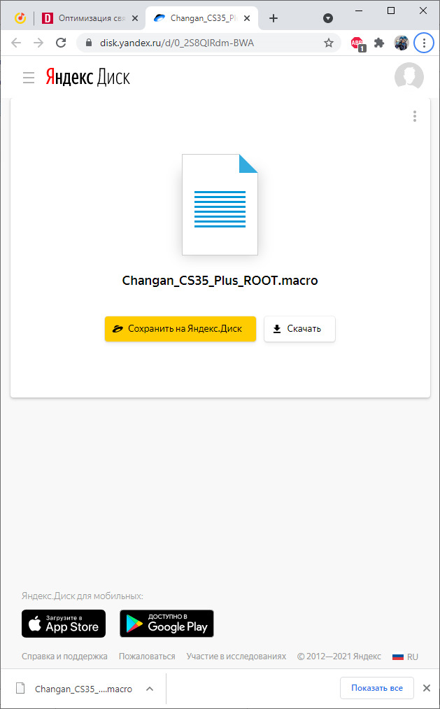

Обновил макрос на ЯДе
Не могу скачать ваш макрос можно ещё раз перезалить его
Ссылка disk.yandex.ru/d/0_2S8QIRdm-BWA
открывается и качается нормально, сейчас проверил.
Спасибо
Mikle086
drive.google.com/file/d/1…ytfG-osT/view?usp=sharing
закинул на гугл, если не выйдет с яндекса скачать

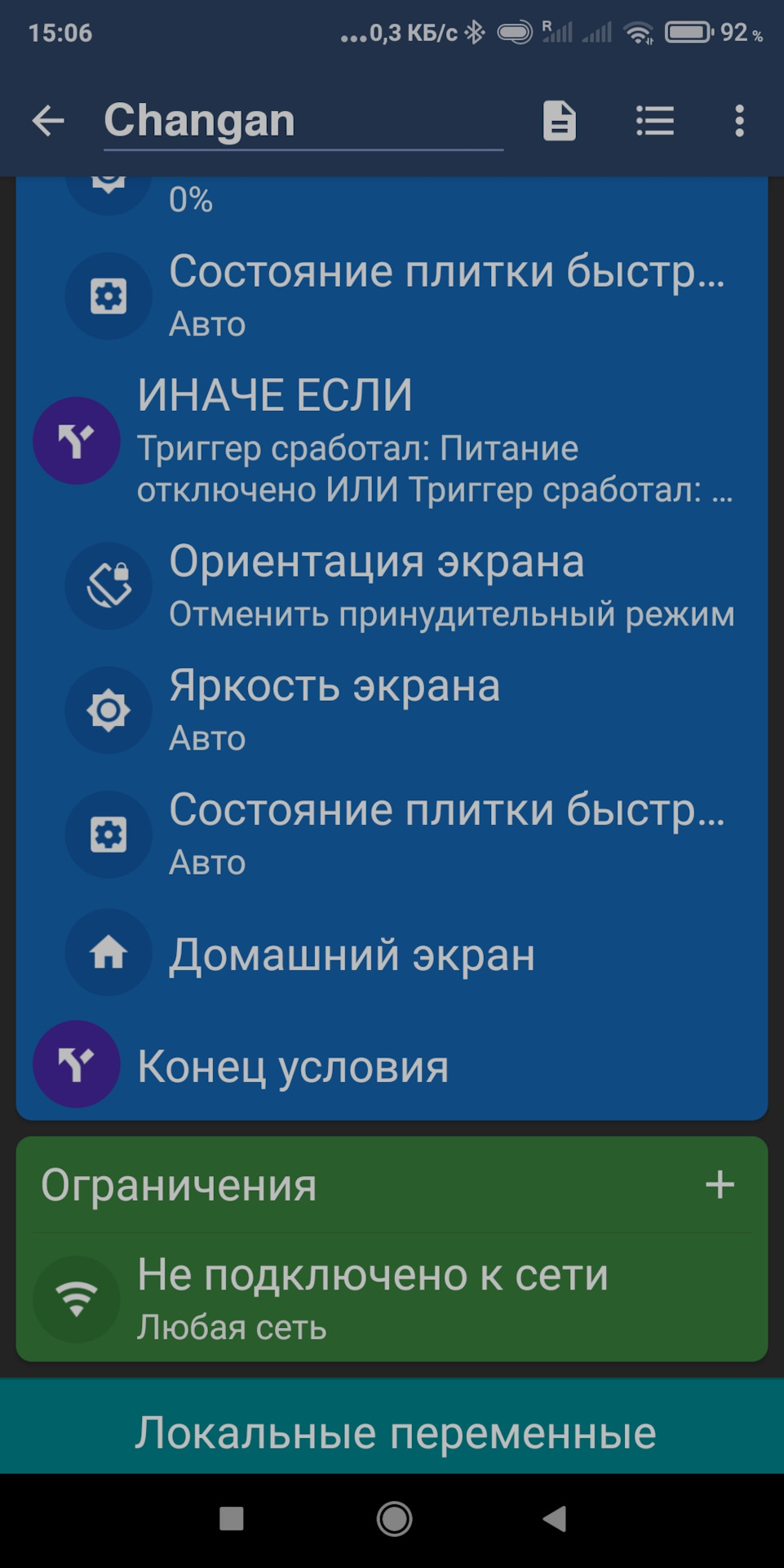

По макросу твоему, небольшой комментарий.
Намучился я с этими Bluetooth тригерами, у меня они нифига не работали. Не знаю как ты используешь в телефоне BT, но я его никогда не отключаю, т.к. есть часы, наушники и сигнализация тоже по BT мне машину открывает, ну и макрос страшно тупил. То дома сработает без BT устройства, просто по питанию, то наоборот, в машине не работает даже с подключенной по BT магнитолой. В общем я по другому сделал.
У меня в машине нет WiFi и я убрал триггеры на BT и добавил ограничение по WiFi на любую сеть. Т.е. когда я дома или где-то в другом помещении, я обычно подключен к какой-то вайфай сети и в случае такого ограничения при подключении зарядки макрос не срабатывает. А когда я в машине, вайфая там у меня нет и на шнурок макрос нормально срабатывает и включает все для авто.
Кроме того я не закрываю автомобильные приложения каждый раз при отключении шнурка. Иногда нужно просто что-то в телефоне посмотреть и для этого не обязательно каждый раз все закрыватт и потом все заново открывать, пока ты едешь в машине. Если нужно что-то в телефоне глянуть, то достаточно просто включить яркость, повернуть экран и выйти на главный экран.
А для закрытия автоприложений у меня создан другой, отдельный макрос, опять же завязанный на WiFi. Когда я подключаюсь к любой вайфай сети, то только в этом случае закрываются EasyCon, Agama, Навигатор и антирадар, в общем все что было запущено для машины. Т.е. приехал, домой зашёл, вайфай подключился, и только в этот момент приложения у меня закрываются
Возможно тебе или кому-то мои доработки будут полезны. А так в целом хочу ещё раз поблагодарить за идею с Macrodroid. Очень удобная вещь получилась
По блютусу хотел сразу добавить ограничение на отключение по времени, но изначально у меня был такой макрос в виде подопытного и как-то я об этом забыл. По wi-fi кстати классная идея, сам изначально думал на геотеги это завязать, но слишком близко парковка у дома и работы, потому забил. А так согласен, штука прикольная, даже просто составлять макросы уже интересное развлечение для тренировки серого вещества.
LUCKASS
А по триггеру бт там же всё просто, если питание подключено и сработал триггер что смарт подключился по бт к мультимедийке, то выполняем подключение. Если питание отключено, а смарт всё ещё подключен по бт — выполняем отключение. Это по логике — заглушил машину или отключил шнурок.
Можно это в несколько другом виде было в макрос завернуть именно через условия, а не исполнение двух триггеров, но потестив убедился что всё работает и решил оставить
