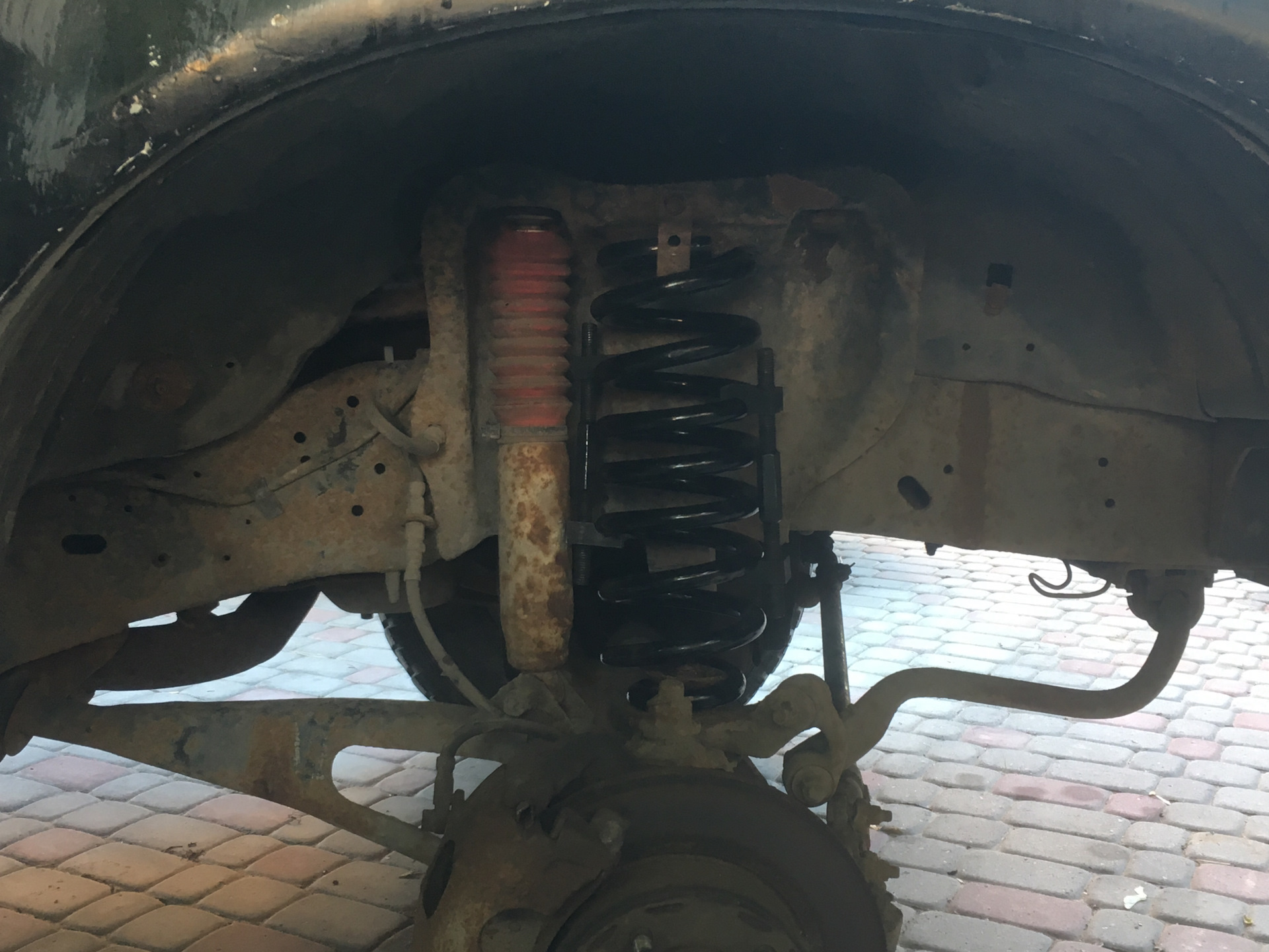

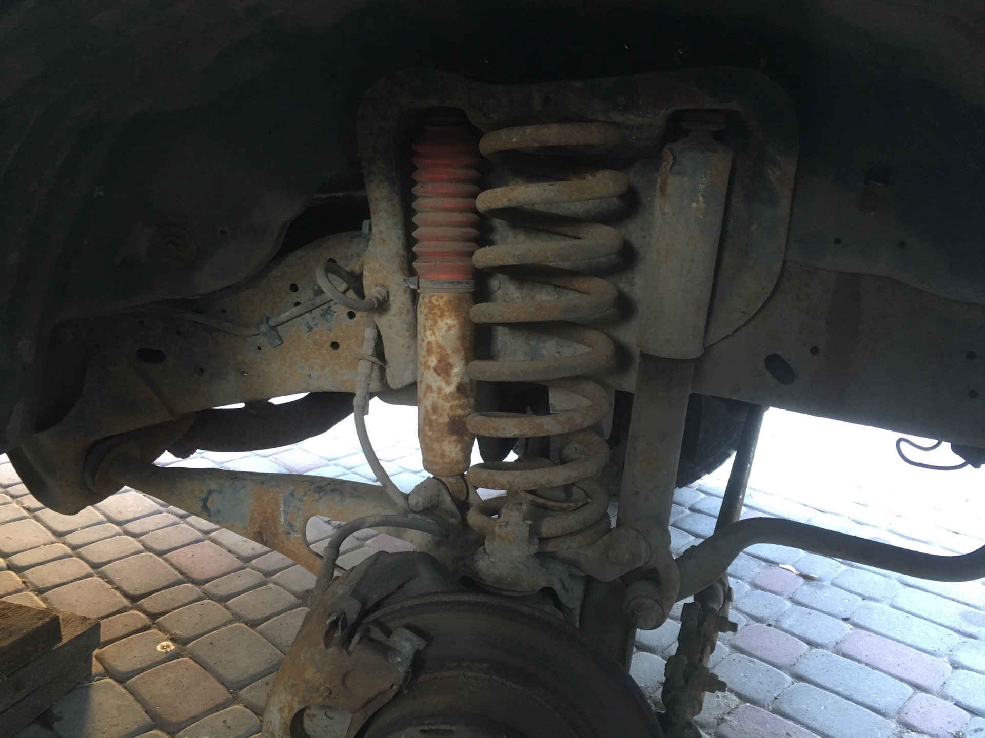

На выходах первым делом пошёл менять пружины. Старые выпали практически просто от поднятия машины домкратом за раму. Они были более короткие, и явно не родные.

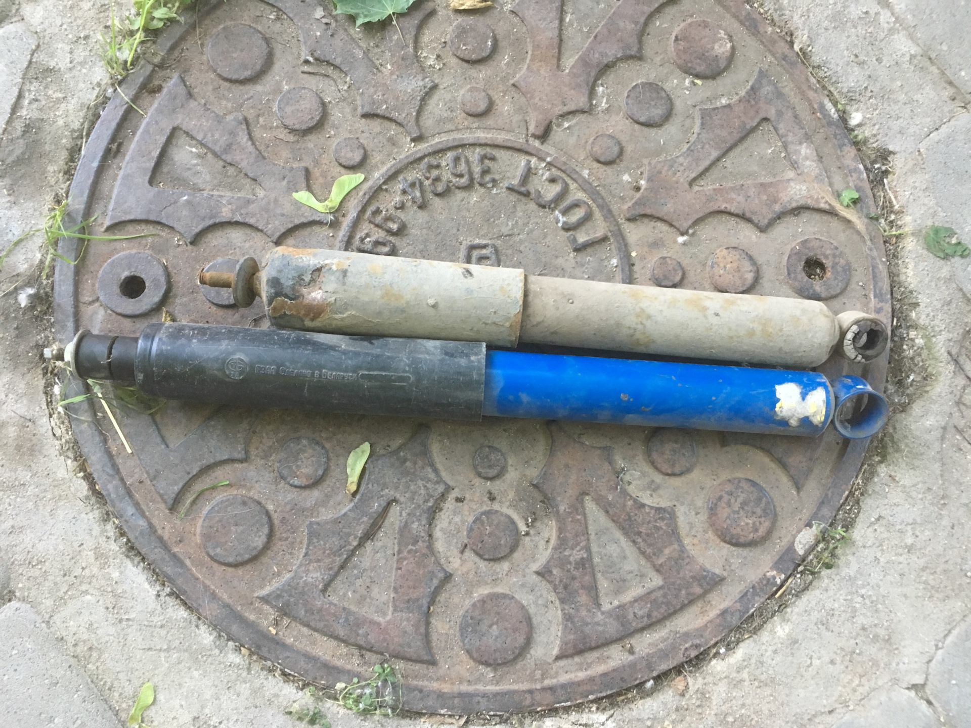

Чтобы вставить новые пружины мне пришлось стянуть их стяжками и снять с моста амортизаторы, чтобы он опустился пониже.
Открутил нижнюю гайку с крепежом для пигтейла, засунул пружину, поставил на место амортизатор (второй сломал) и снял стяжки с пружины.
Теперь Бронко стоит ровно, никуда не заваливается
Прокатился — намного лучше ведёт себя на дороге. Конечно, огромный люфт в разбитой рулевой колонке даёт о себе знать, но точно лучше чем было.
