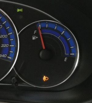

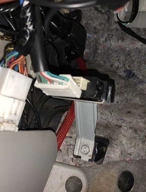

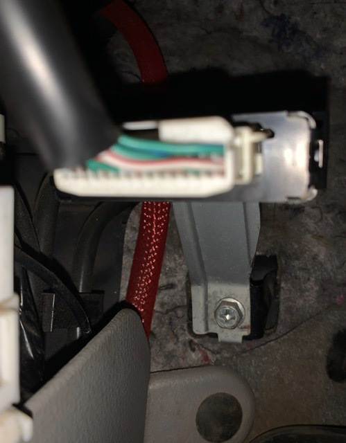

Зимой на приборке начала загораться лампочка неисправности автокорректора фар. То потухнет, то погаснет. С наступлением теплой погоды автокорректор стал работать штатно постоянно, но недавно стал опять переодически светиться. Решение проблемы есть на форуме, что я и реализовал, посто отключил штекер блока данного автокорректора, когда он не показывал ошибку. Сам блок находится под рулем, с левой стороны, со свободным доступом, на г-образном держателе.

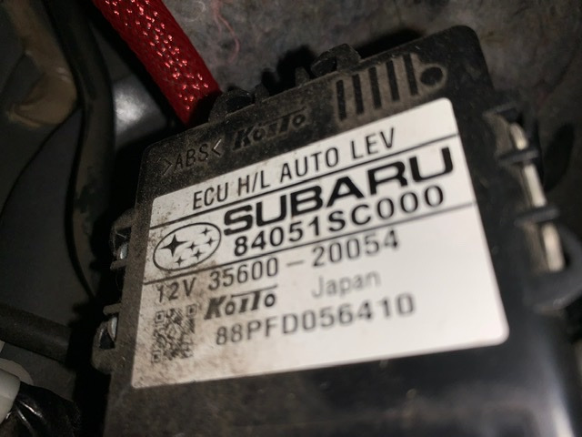

Запчасти на фото: 84051SC000, 3560020054

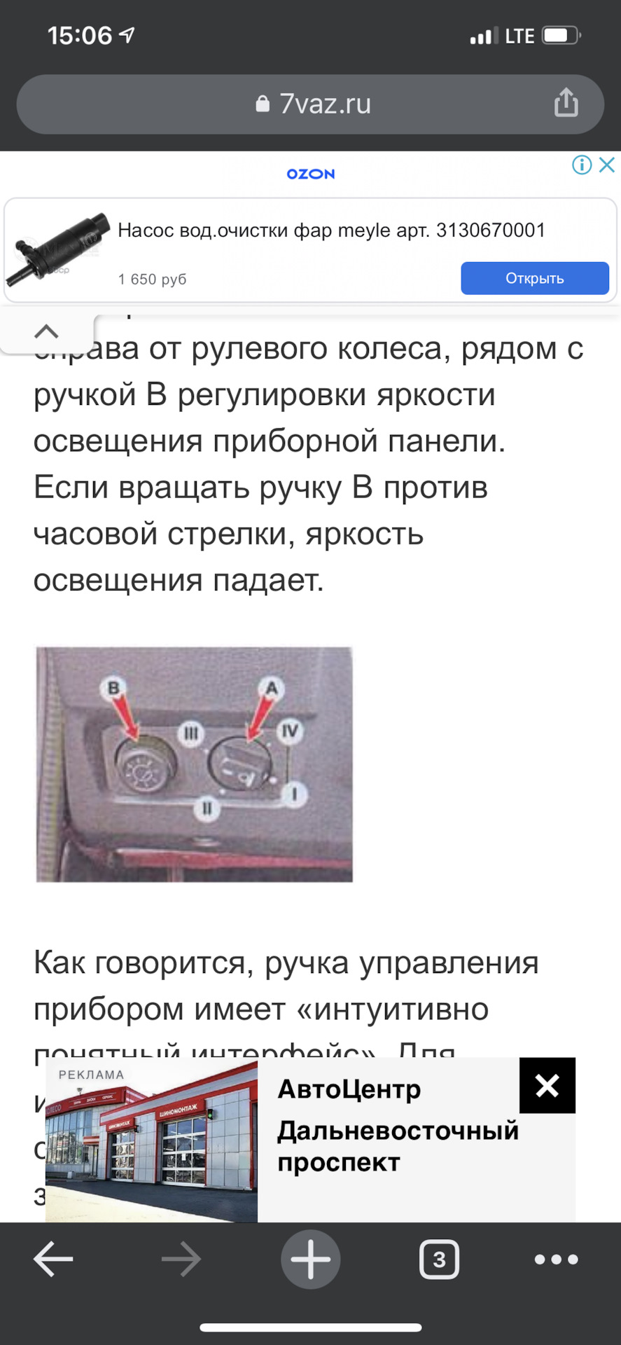

Лучше по примеру многих сделать из японца жигули и крутить корректор 🤦🏻♂️
Покажи мне на жигулях крутилку корректора, что то я там не видел такой приблуды
Не вижу чтоб было написано, что это жигули
В гугле вроде не банят, он тебе поможет.
Тебя что за банили?
Нет.
Joba22
И адрес сайта на скрине тоже
