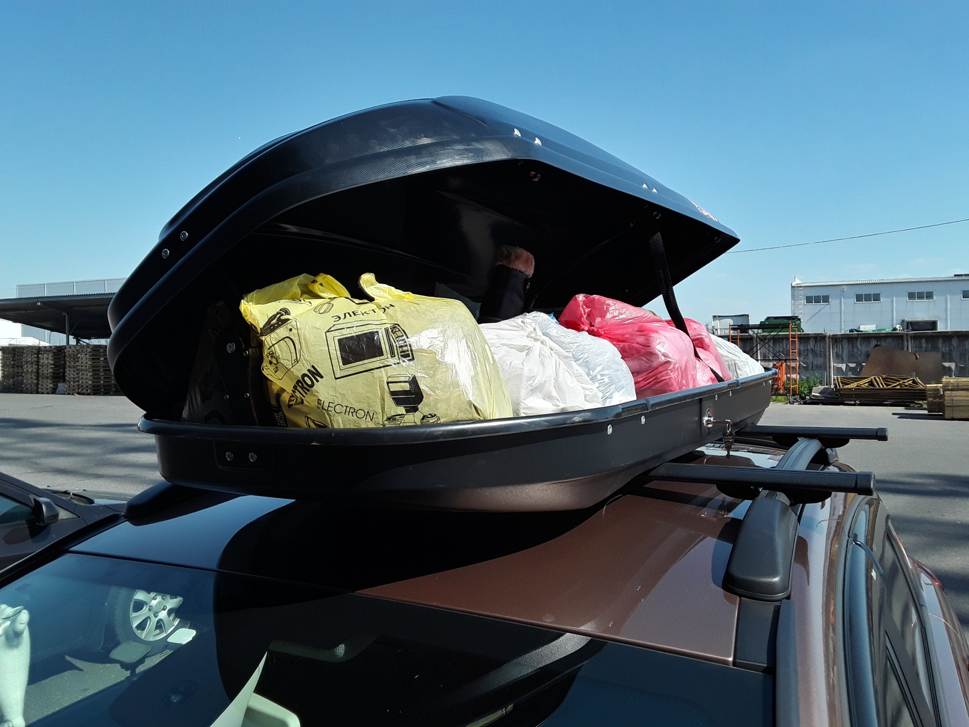

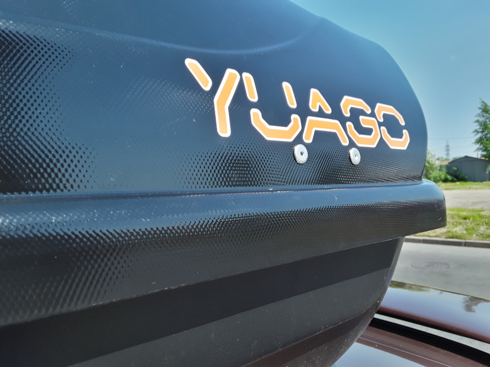

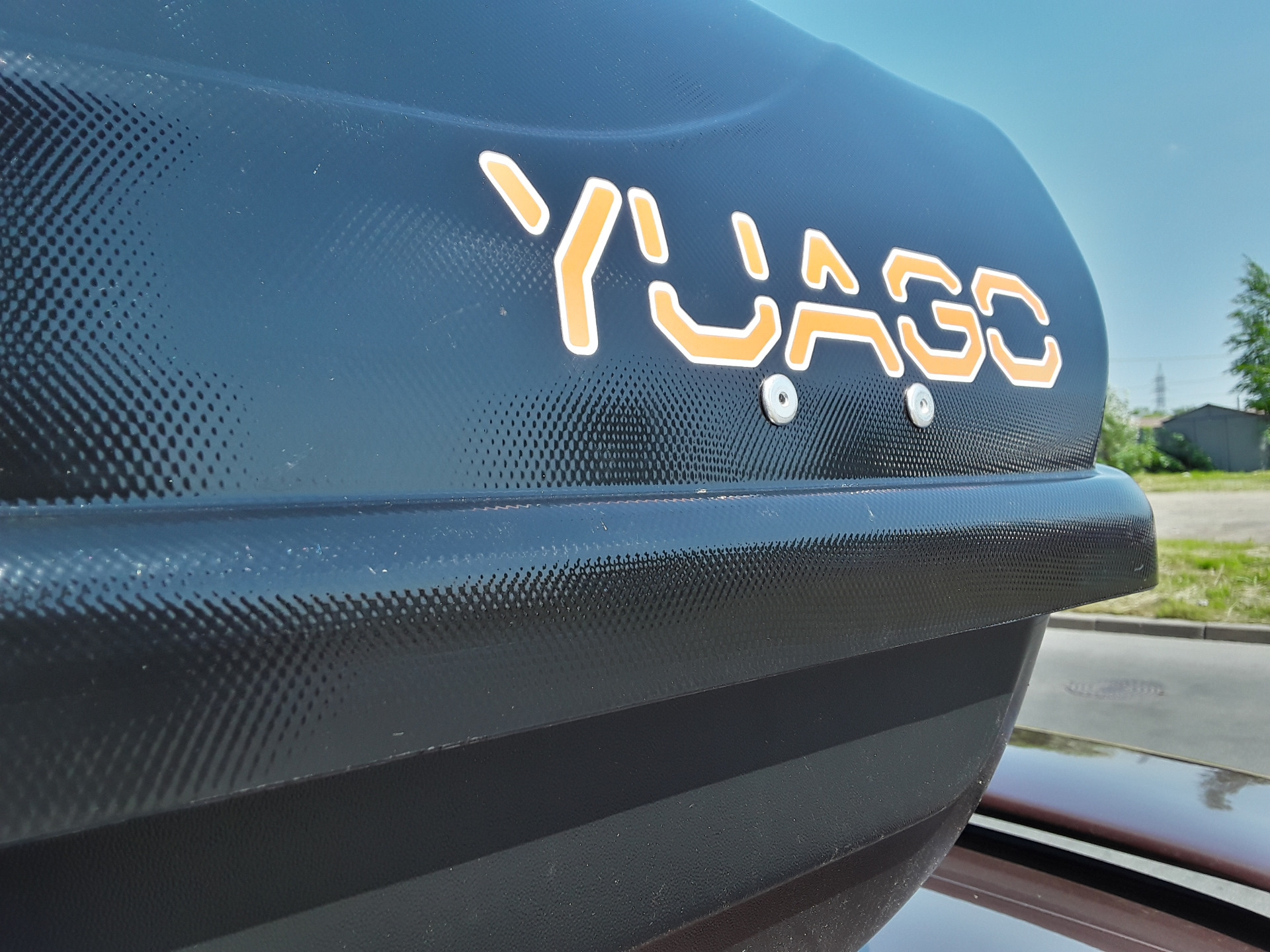

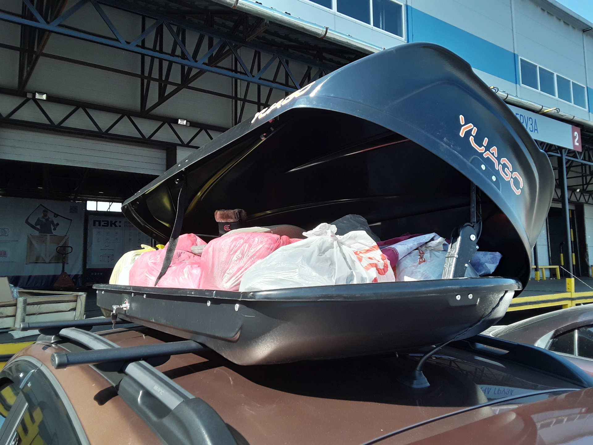

DopShop у нас вырос по ассортименту многократно и сильно распух от обилия огромных и не очень автобоксов. Весь склад забит боксами с размерами от оки и до камаза, выбрать есть из чего. Питер, кому боксы, добро пожаловать на Белорусскую 4. Если приедете в будни, вам помогут примерить несколько разных боксов, я же тормознул и приехал в субботу, когда всего 1 человек работал и не мог постоянно на меня отвлекаться. В будни, говорит, приезжай, вообще без проблем будет примериться. Но я ранее уже по фотографиям определился. Это будет Level или Yuago. Примерно за одинаковую цену. Но видимо люди поехали в отпуска и все боксы раскупили какие я хотел. Левел будет чуть позже, я не успеваю уже его взять перед своим отпуском, в наличии оказался яго аватар на 460 литров. Не матовый и не глянец, вообще такого судя по сайту нет в наличии, а он есть :) двусторонний, текстура вроде ромб написано. Я бы назвал его глянцевым ромбом. Короче далее будут фотографии. Мне понравился!

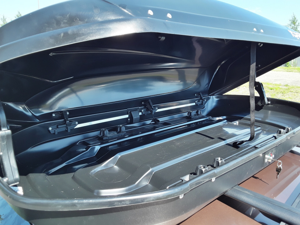

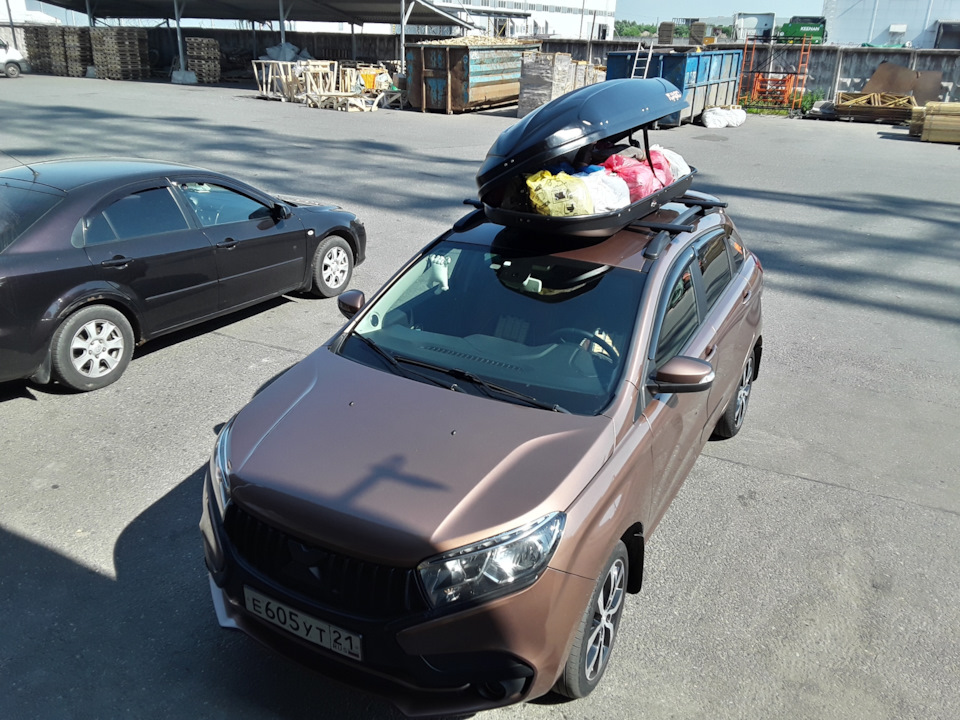

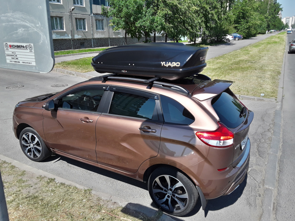

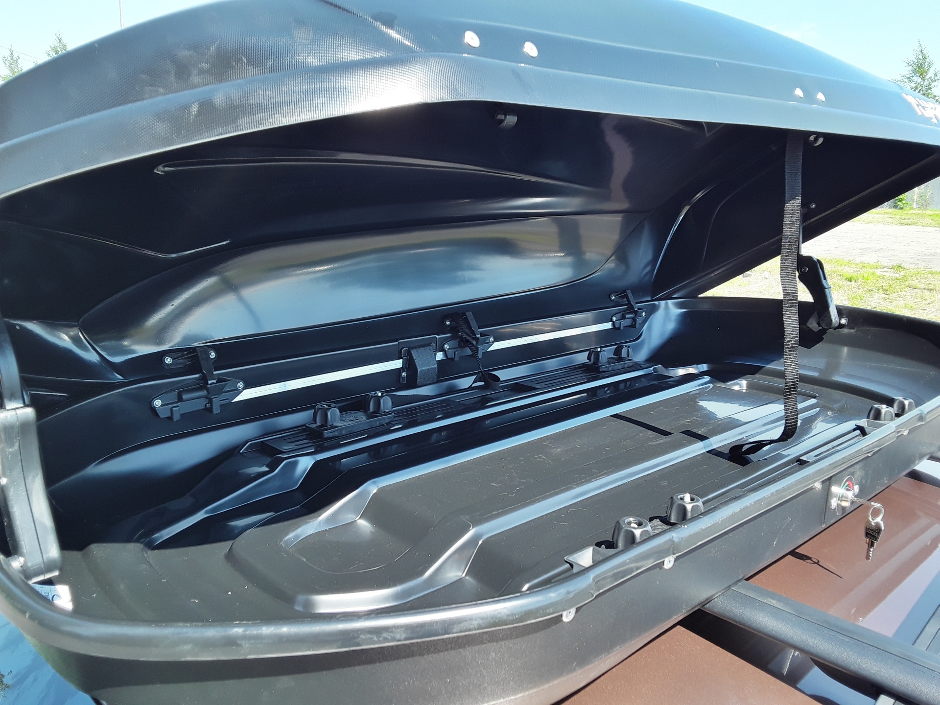

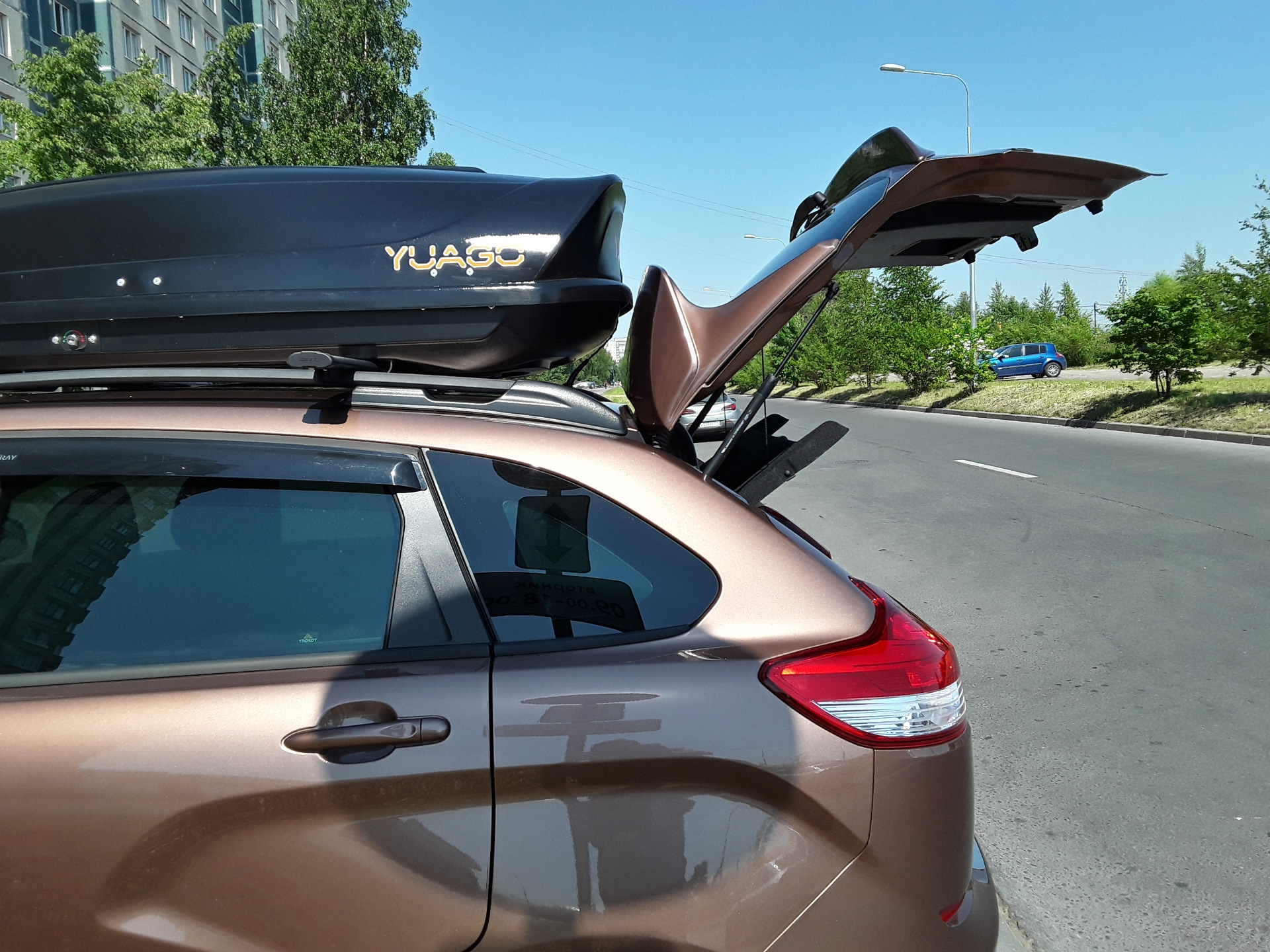

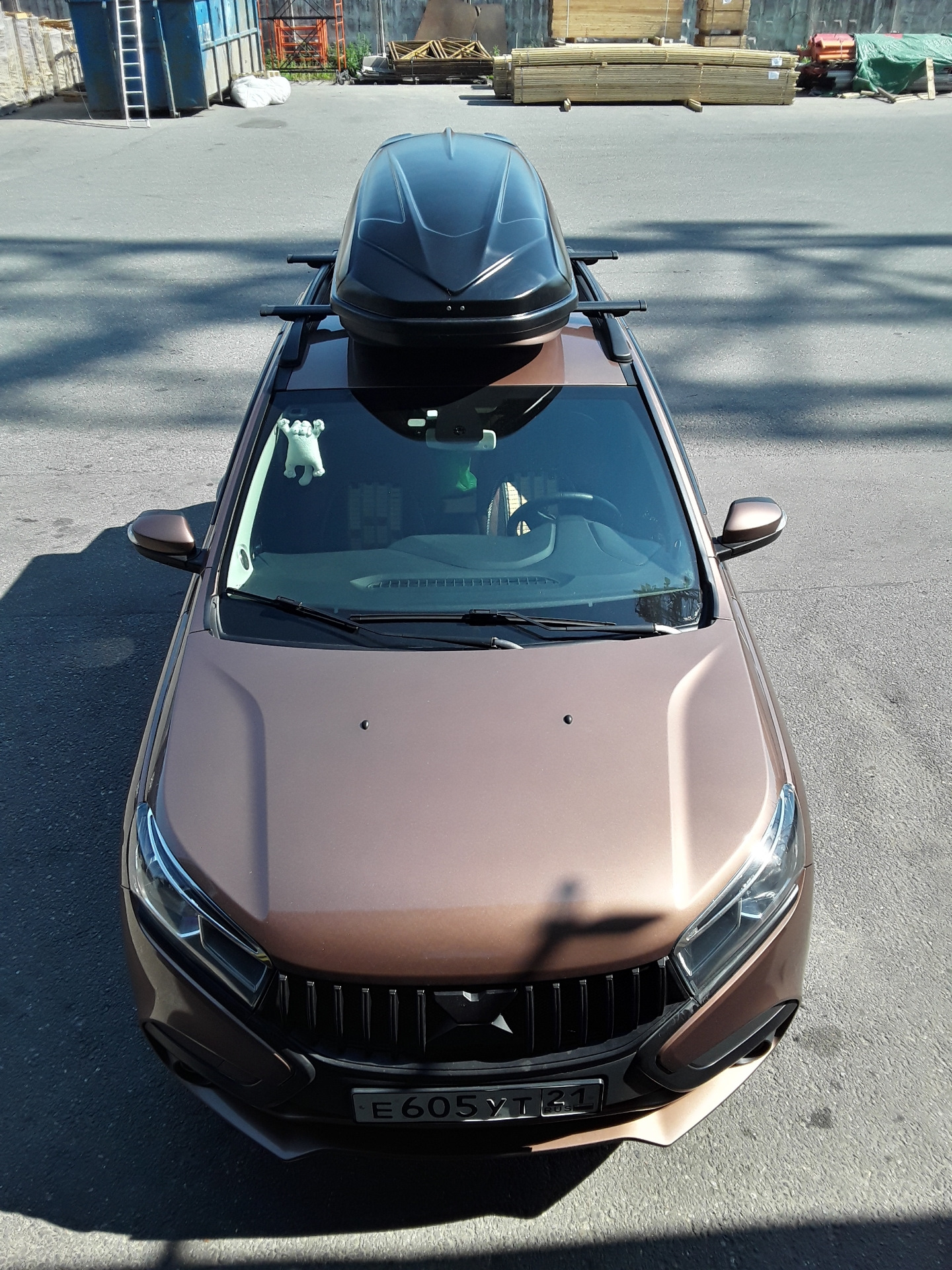

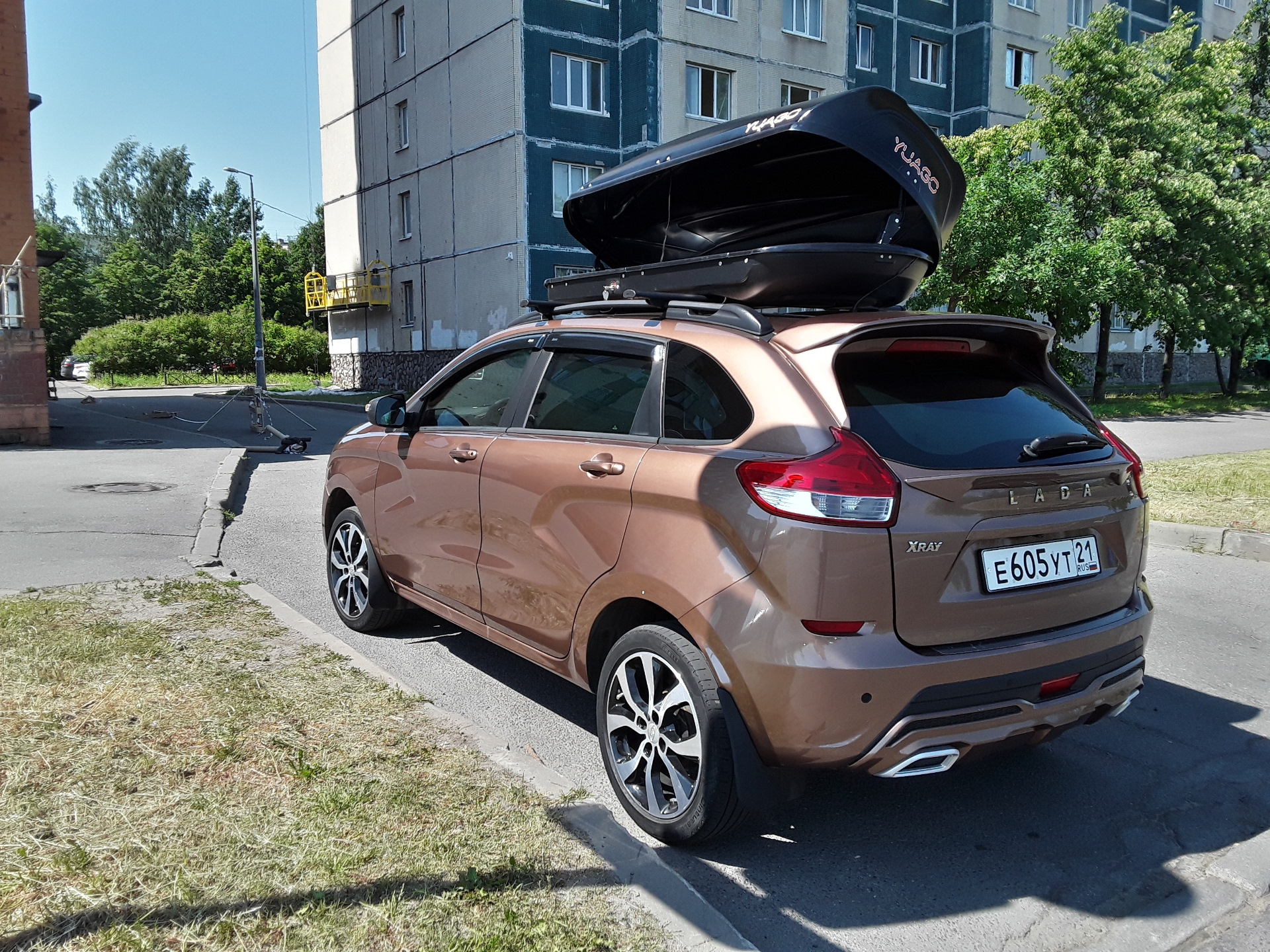

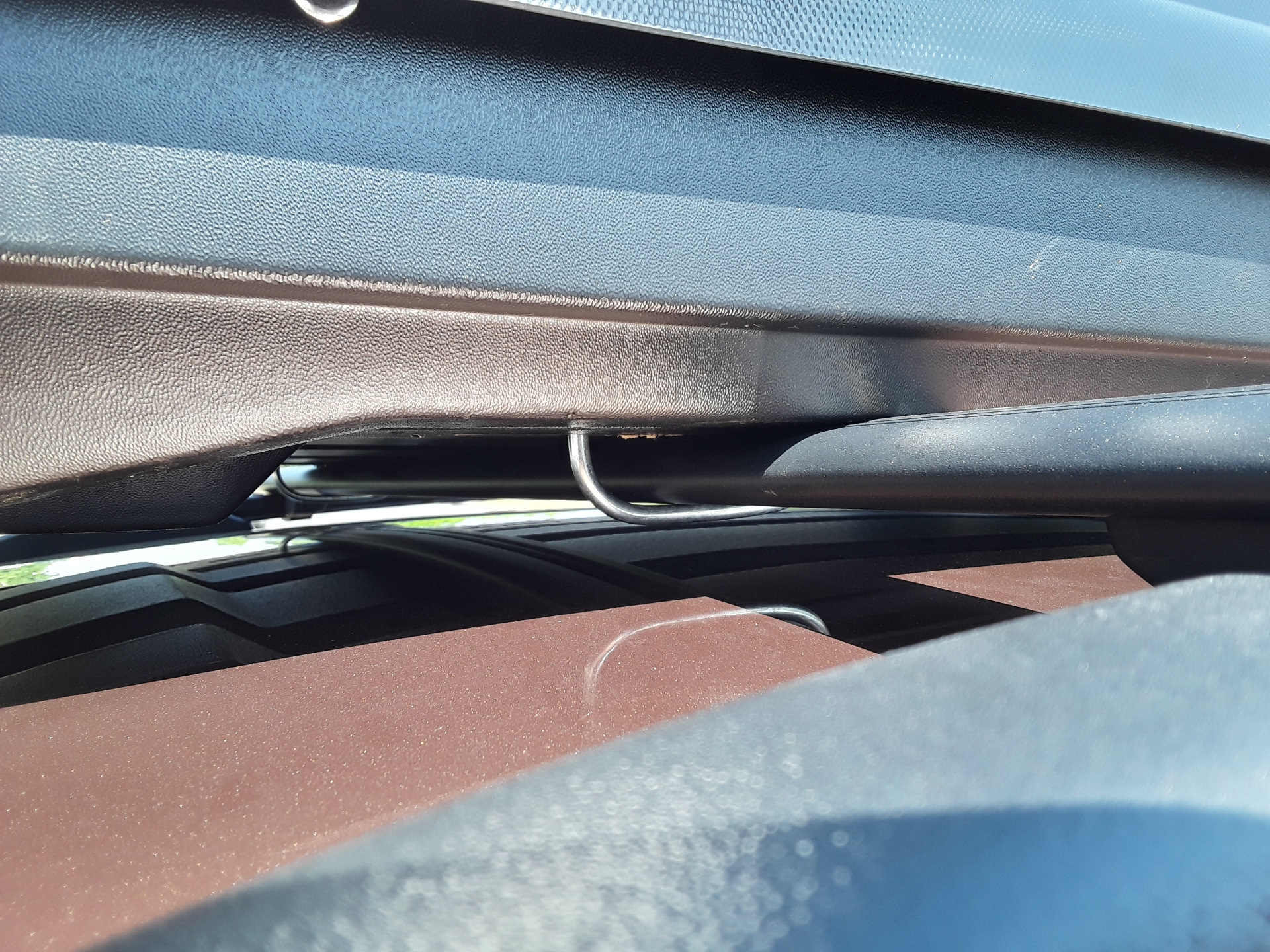

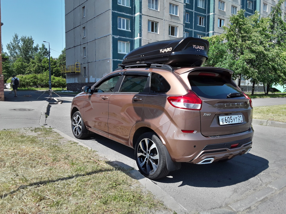

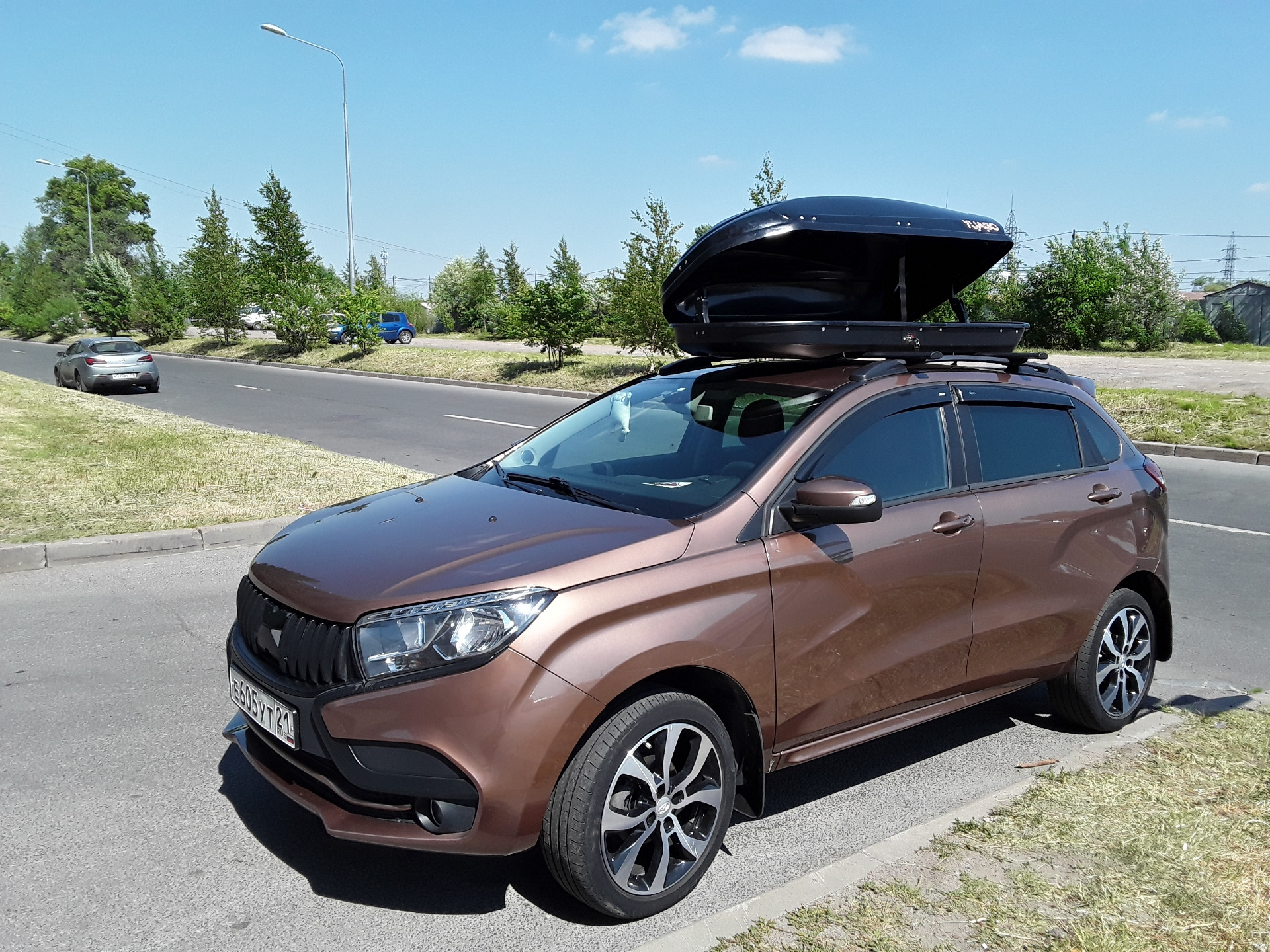

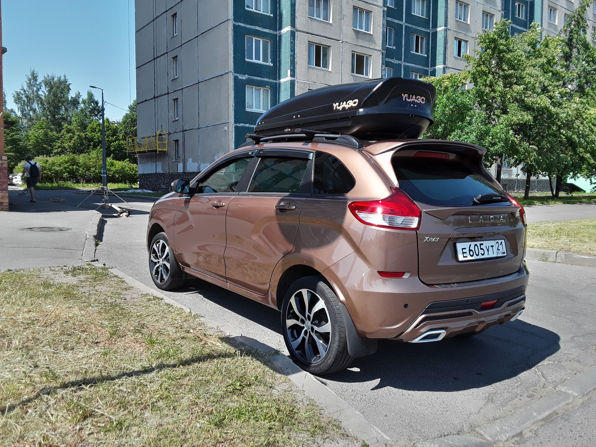

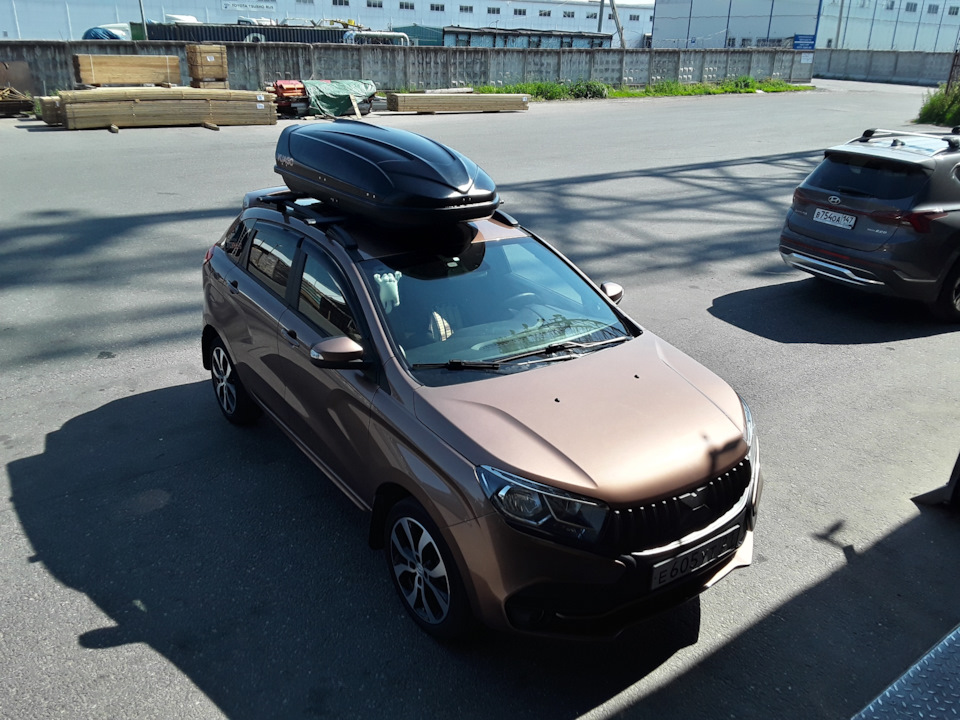

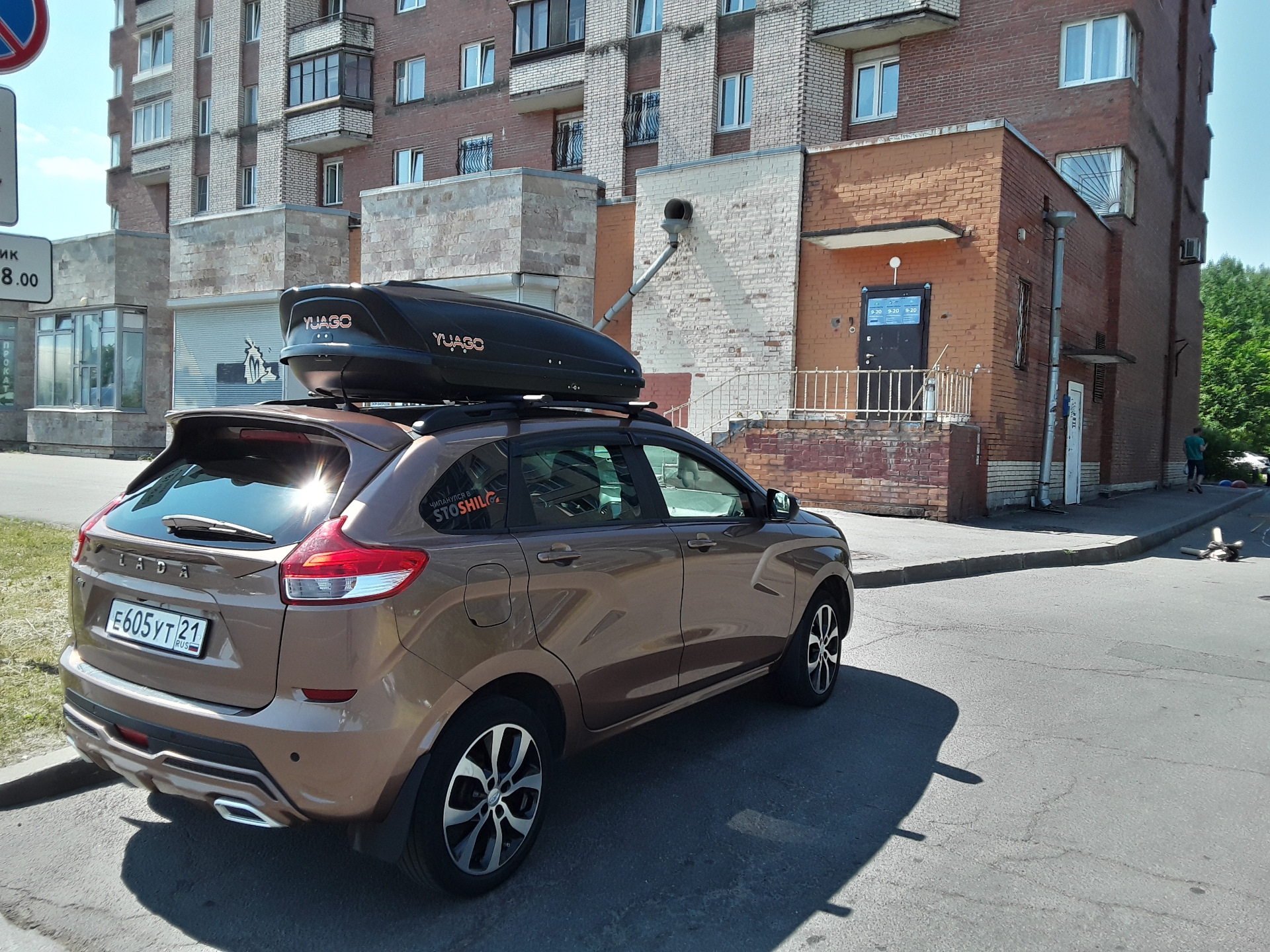

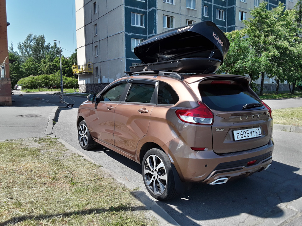

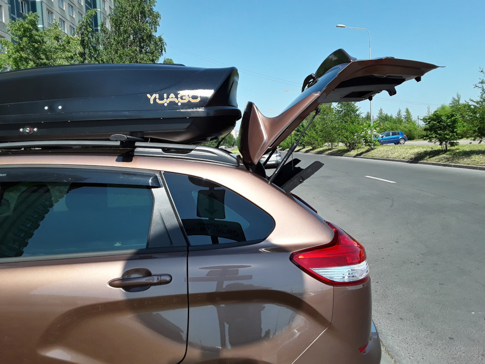

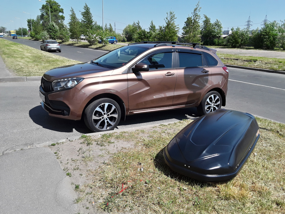

Помогли его распаковать и донести до машины. Дали нож канцелярский, дальше уже сам. Нож для отстегивания ключей от бокса и его фурнитуры внутри. Короче накинул бокс на крышу, он не тяжелый. Прикинул, что немного переднюю перкладину на Стиве нужно сдвинуть ближе к лобовому, занялся перекручиванием креплений. В +32°С это трудновато, но благо дул ветерок и с потом относил от меня сотни ватт выделяемой мощности. Тесно, рейлинги с перекладинами близко к крыше, все компактно, красиво, но чертовски неудобно. Но передвинул, выровнял, затянул. Бокс сам прикрутить оказалось уже проще простого. П-образрые скобы снаружи и изнутри через промежуточный мощный пластиковый прижим с креплениями для стяжных лент гайками вручную быстро притянул аватара. (в комплекте кстати два стяжных ремня для груза есть, но я купил еще 2 с храповиками) На все про все не более 10 минут. Перекладины двигал дольше раза в 2. Сам бокс на своих креплениях может двигаться немного вперед-назад, что очень удобно для выбора окончательного его расположения в моём случаее относительно открытой крышки багажника, на которой установлен спойлер чистое стекло. Этот спойлер получается занимает пространство над крышей, необходимое для бокса, но мы уместились с зазором в 2 мм. Увидите на фото. Можно было и больше вперед сдвинуть ящик, но зачем? :) Спойлер кстати тут же в допшопе покупал 2 года назад уже, держится очень хорошо. Вот если бы левел двухметровый ставил, то спойлер мог бы не дать его установить уже 👀 а сам бокс торчал бы над лобовым стеклом как кэпка у грузына.

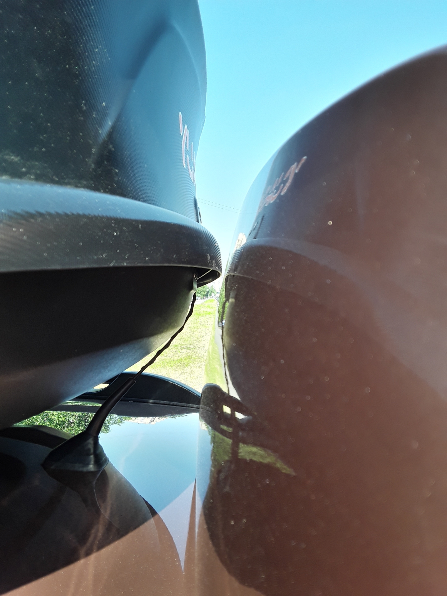

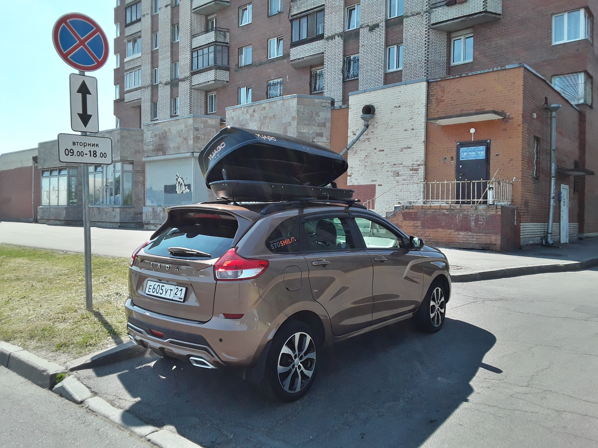

Антенной пришлось пожертвовать. Вернее её видом. Позже может плавник поставлю, но пока штатную антенну зацепил за отбортовку бокса, работает и ладно. Может и не буду плавник ставить. Вообще радио почти не слушаю кроме шизгариков по утрам на 104.0 FM

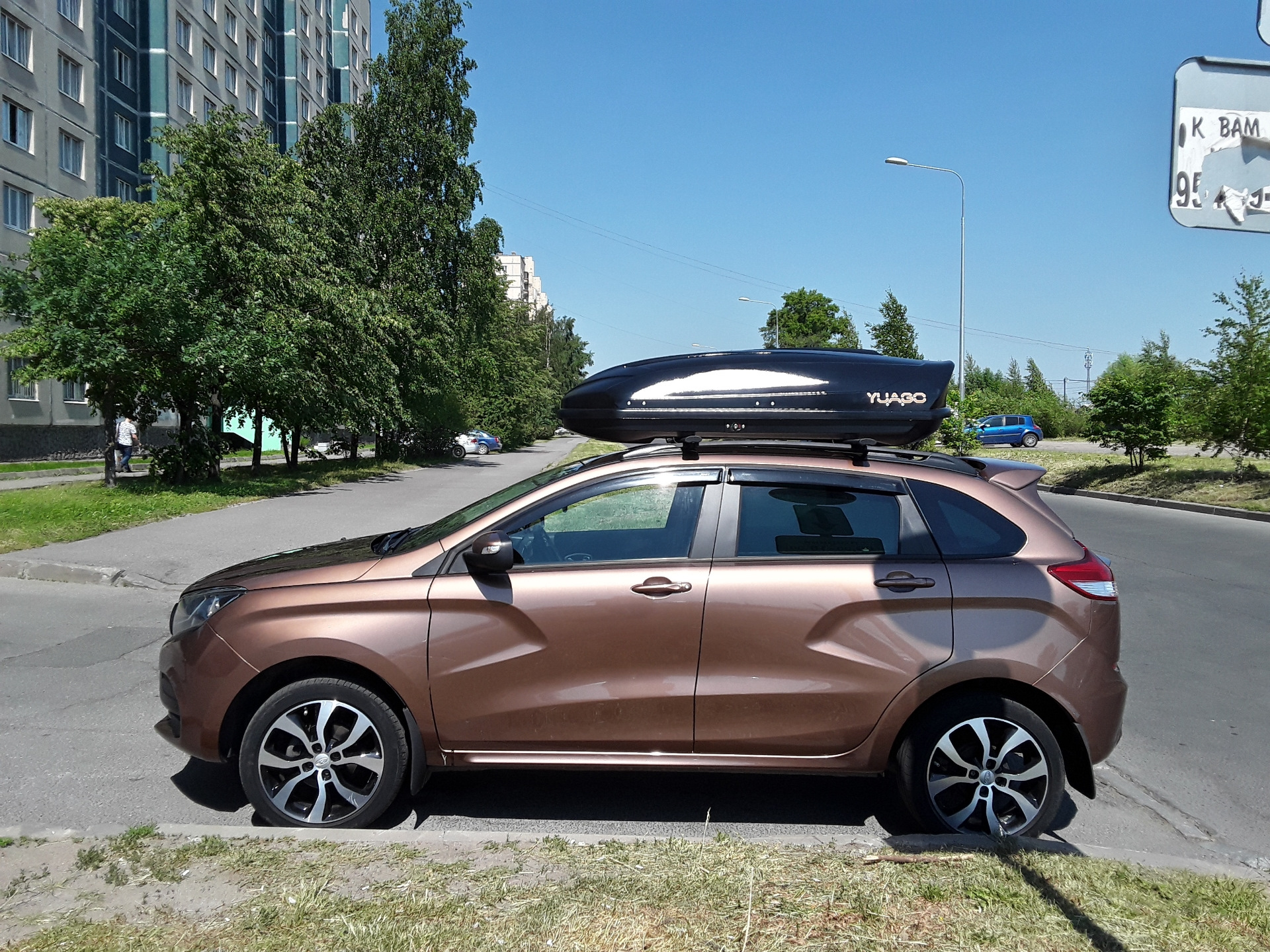

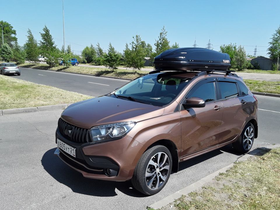

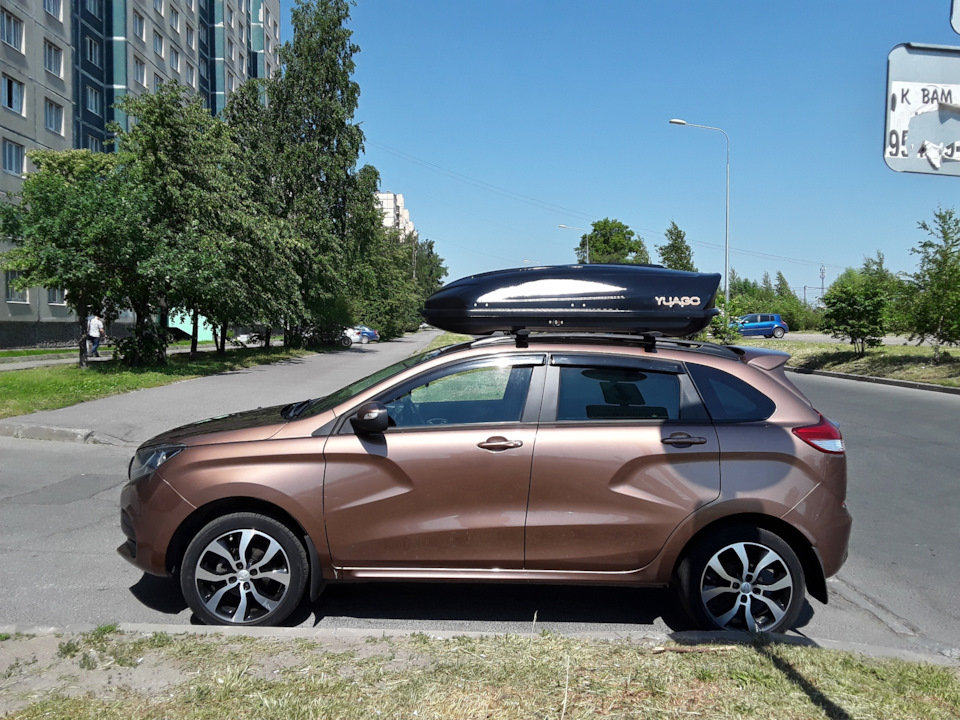

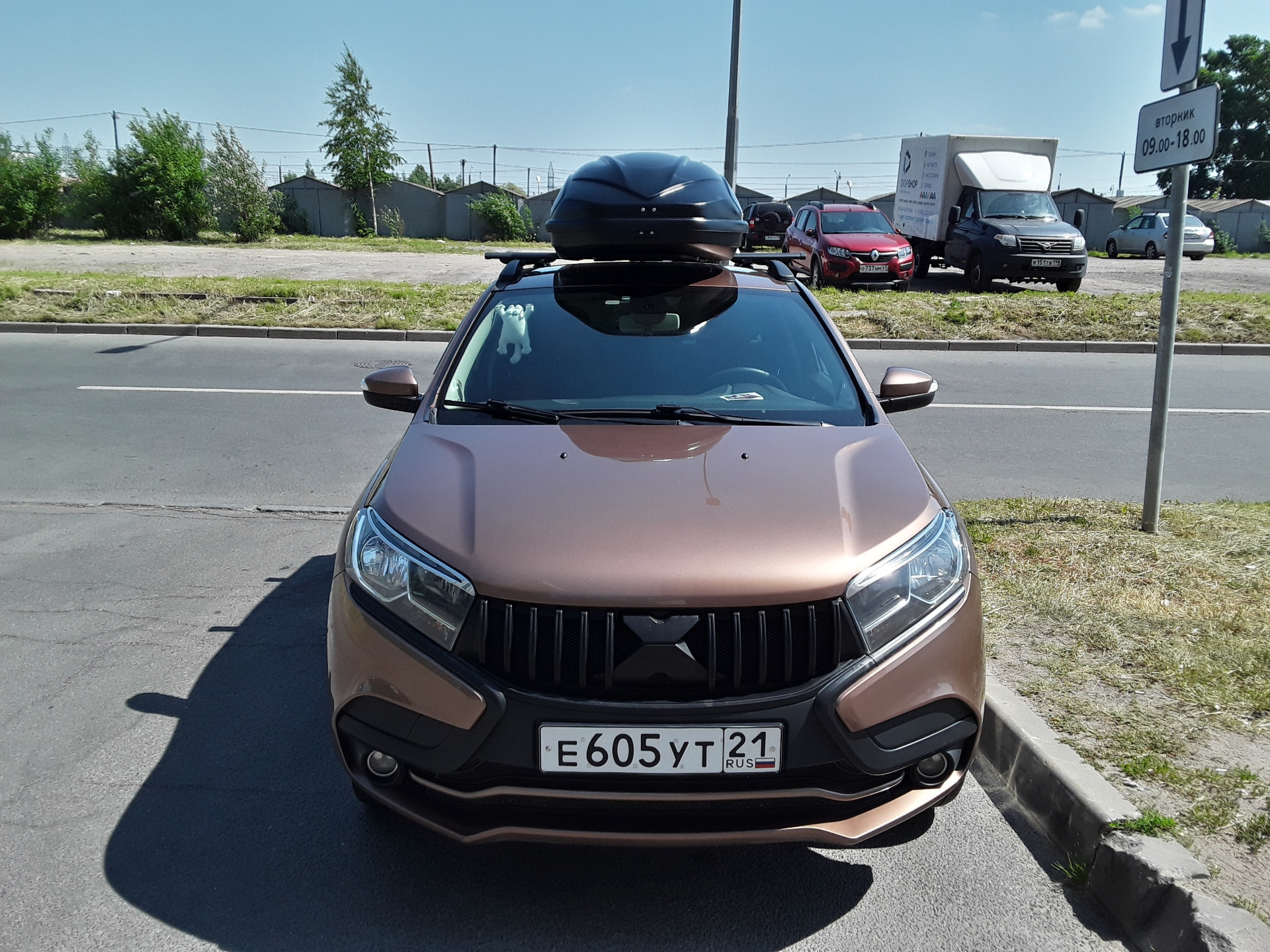

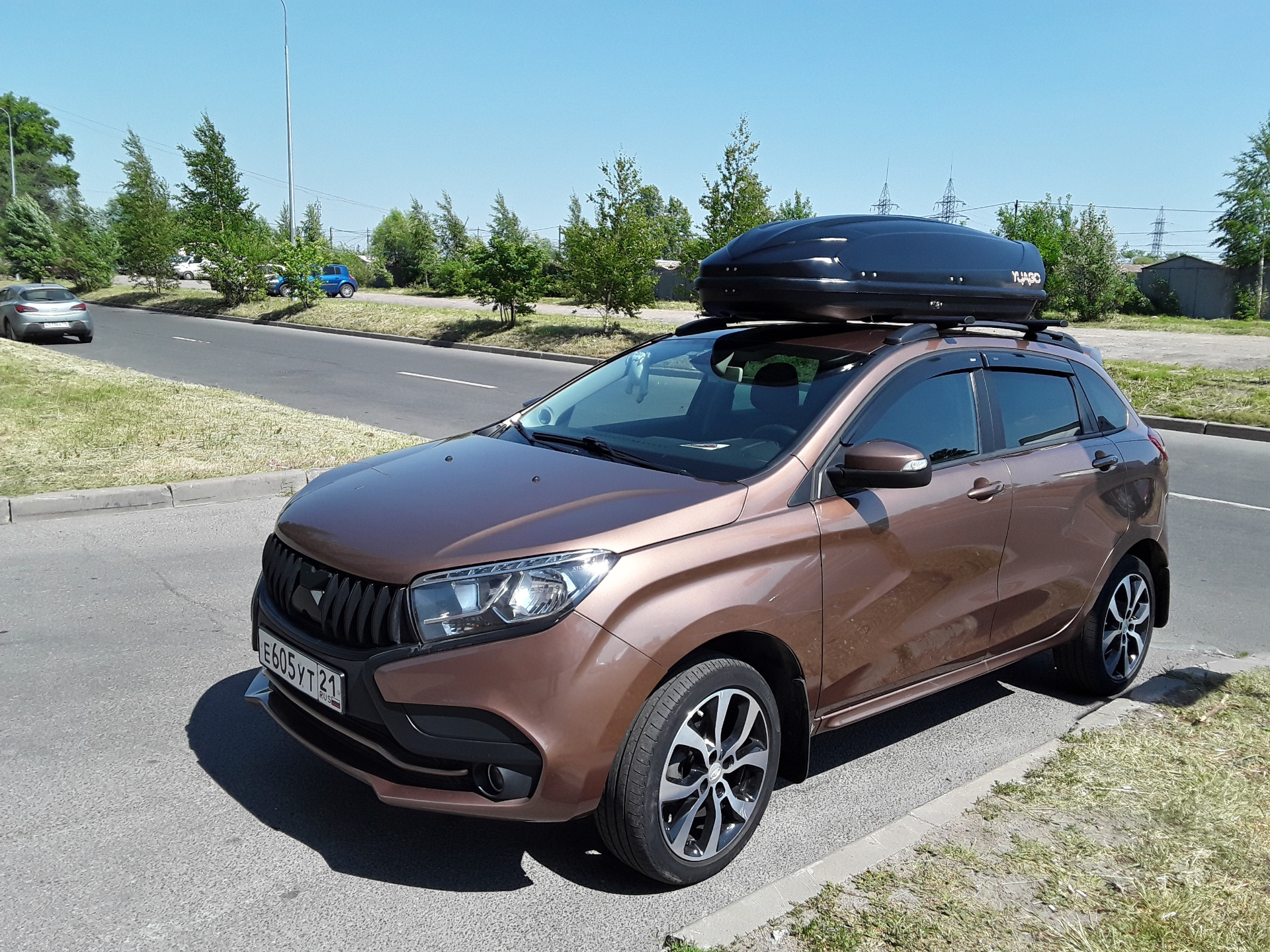

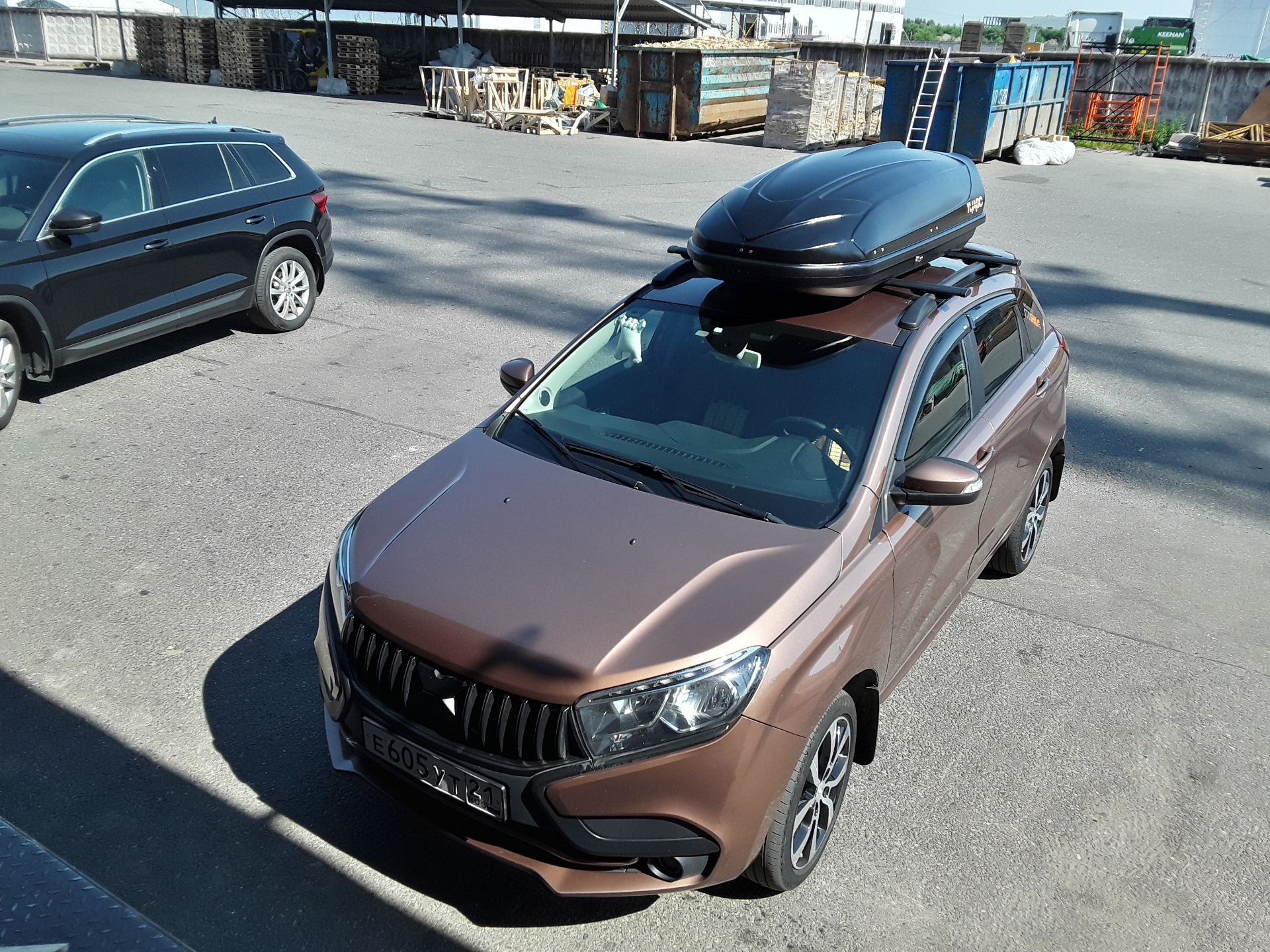

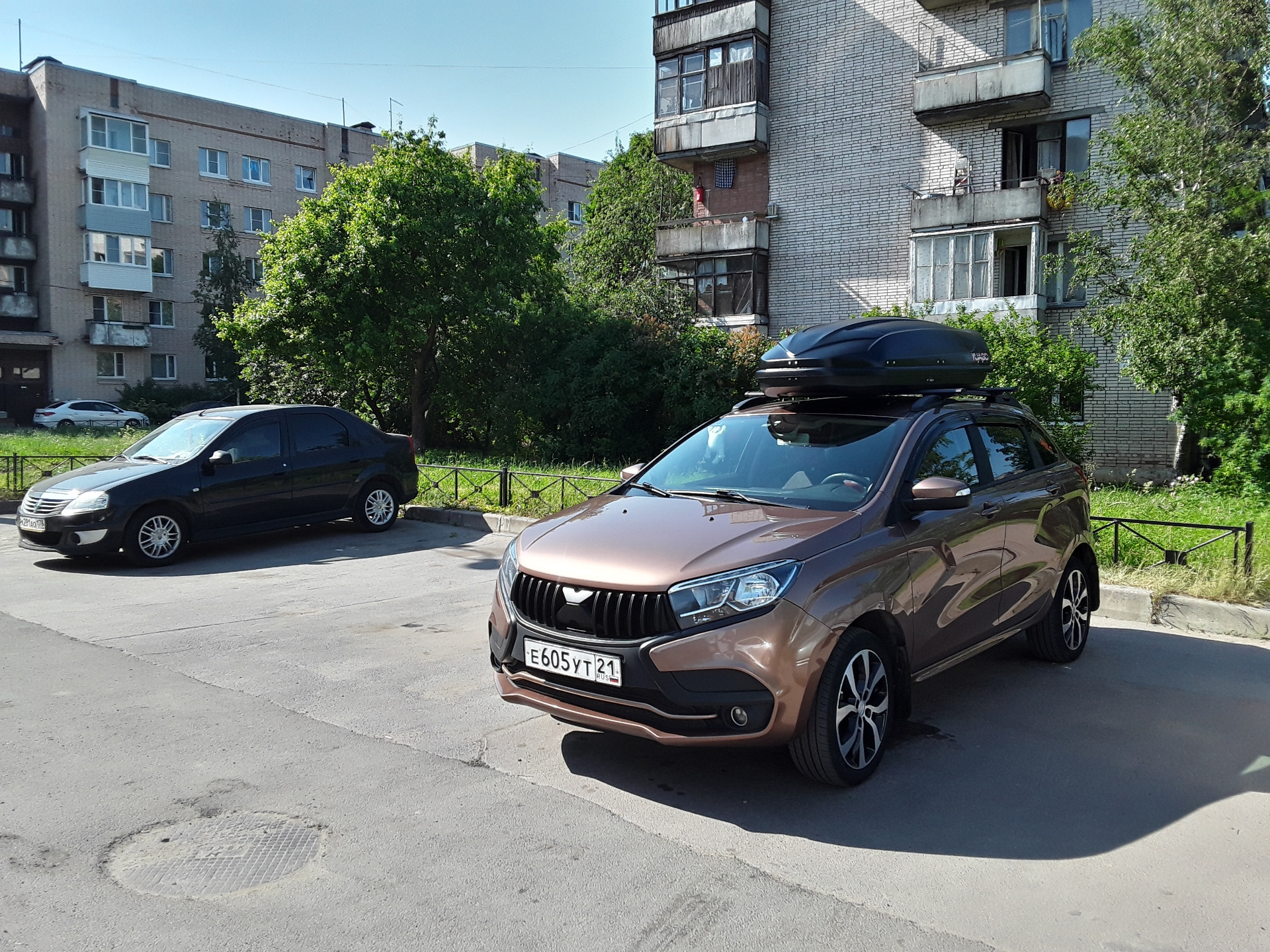

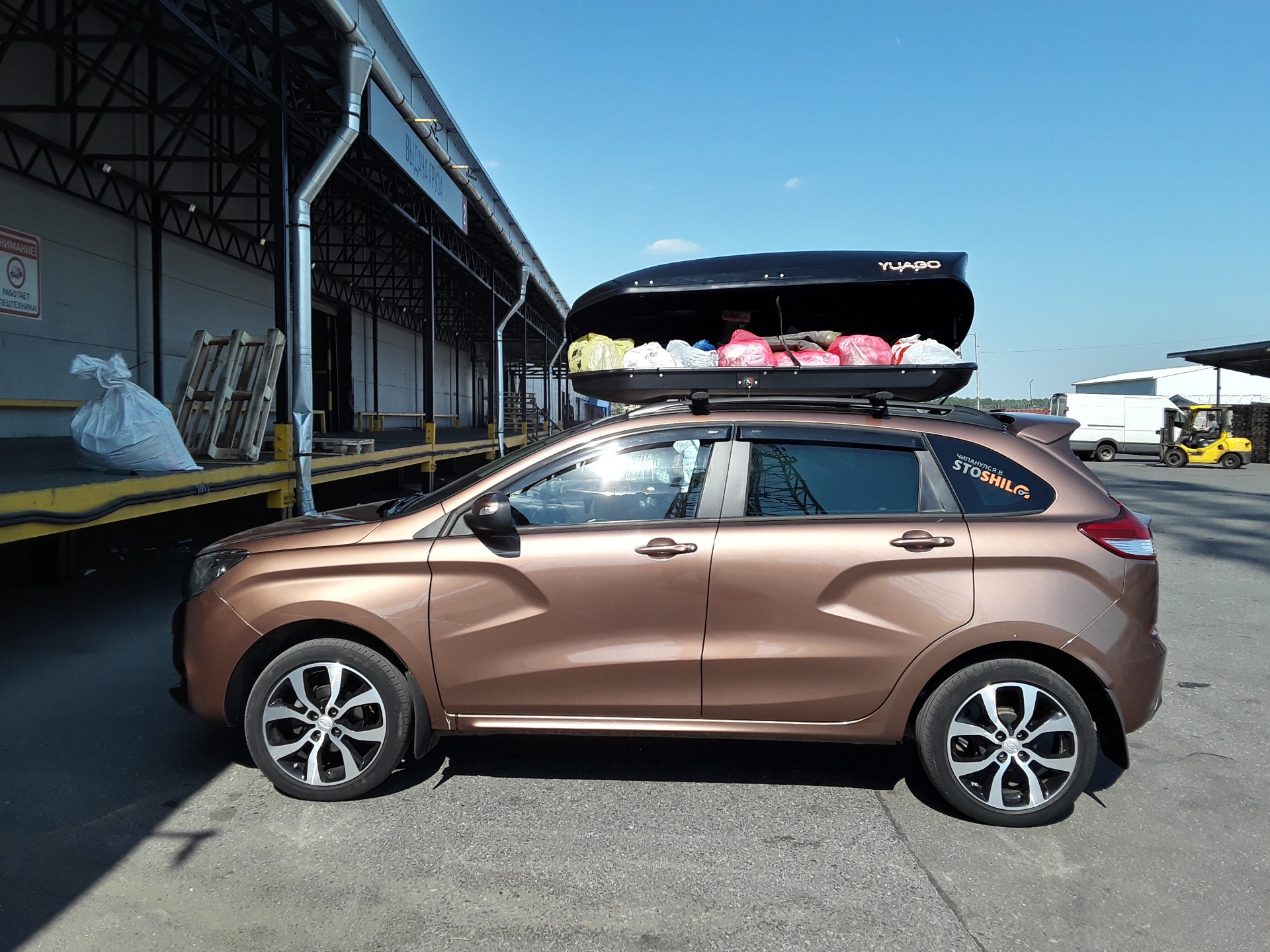

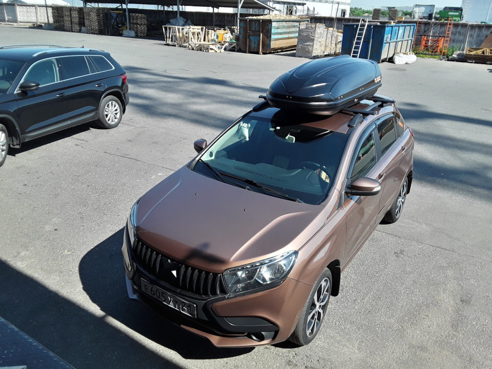

Короче выровнял бокс по центру крыши, окончательно от руки затянул гайки и поехал кататься по другим делам. Об этих делах будут отдельные записи в бж чтобы все в кучу не валить. Что из наблюдений? Расход бензина плюс/минус такой же. Заметной и ощутимой разницы пока не понял. По шуму — ничего не слышно. Самый шумный шум у меня от ветровиков, они прямо свистят и шуршат по ветру, от бокса никаких новых звуков нет. Класс! По Витебскому до 120 разогнался, тоже все тихо. На динамику разгона не влияет, по крайней мере жопометр мой не ощутил ухудшений. Если с женой и с ребенком едем куда-нибудь, то сразу чувствуется доп.груз. от бокса не таких ощущений. Короче я успокоился, переживал на этот счет. По управляемости без изменений. Пустой бокс весит что-то около 15кг, переставки по полосам попробовал быстро делать, никаких изменений, что с боксом, что без. Одинаково. Короче буду ездить как раньше, может в затяжных скоростных поворотах чуть медленне нужно будет ехать с груженым боксом, но с пустым пофигу.
Короче я и Стив довольны, погнали смотреть фотки:

Там в боксе можно настраивать ширину, прорези длинные. Плюс перекладины закрепить как угодно можно. Я настроил так, чтобы доп.спойлер багажника не упирался в бокс, небольшой зазор оставил. При желании можно и на пол-метра вперед выставить и будэшь как грузын!

Сегодня грузился, один замок не работает. Хорошо что два. Давно не открывал, может примерз. Ключ совсем не проворачивается, нужно попробовать размораживателем долбануть. Когда пустой, крышка гремит на кочках, нужно проклеивать контур маделином. В остальном коробка как коробка, свои функции выполняет. Грязь к нему не прилипает, именно за карбоновую текстуру отвечаю

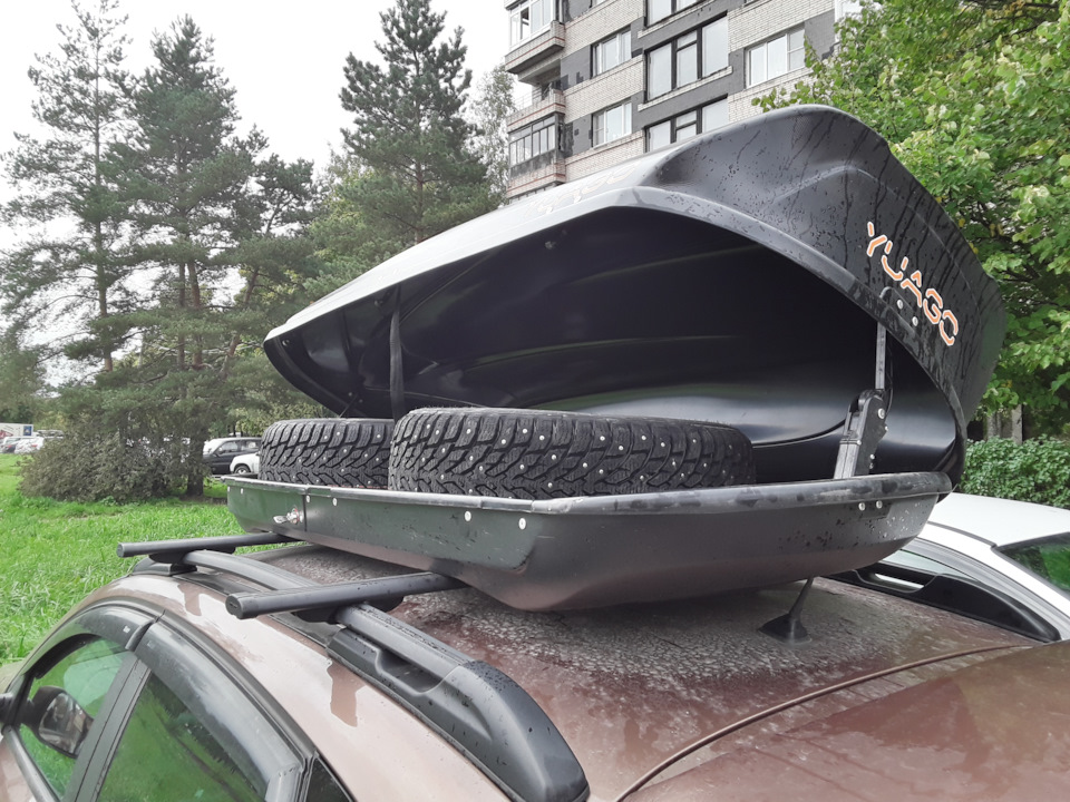

Перевязывают — очкуют, либо сломаны замки. Я слышал об этом, но не встречал. Как купил бокс, сразу стал смотреть на остальных. По расходу бензина на 120км/ч примерно +0.5…0.7л/100км больше стал жрать. В городе на скоростях до 80 ощутимой разницы не вижу. Размер в самый раз, смотрю в сторону Level, даже он влезет, пусть торчит немного спереди. Не критично. Но в левел колеса наверное так не влезли бы. Он более приплюснутый
Ну всё же зависит от ширины

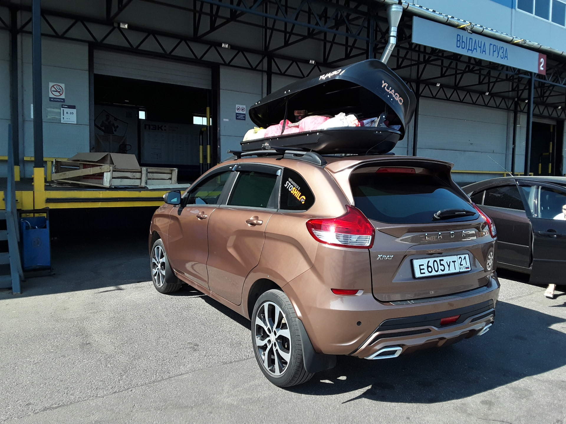

И высоты. Скруглений, фасок… Аватар чуть закрылся, впритык. По высоте место есть, упирается в скошенные стенки уже
Закинуть колеса наверх ещё то занятие)))
Они без дисков, только покрышки. Примерно 9кг весит 1 шт.
