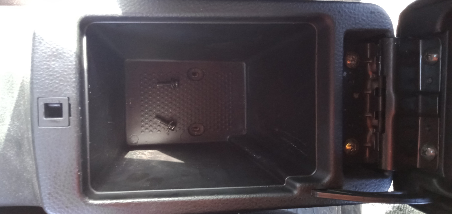

Отвёрткой выкрутил два винтика в "бардачке" подлокотника, чтобы освободить кожух центрального тоннеля.

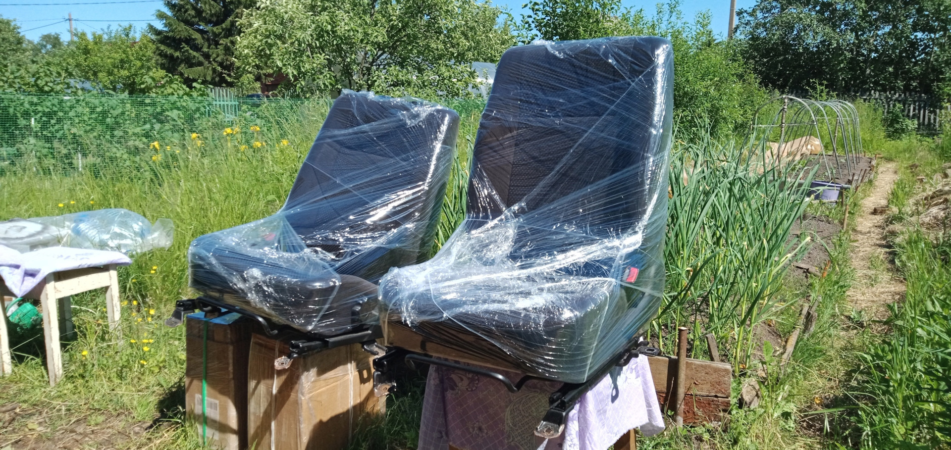

Перед началом работ по зачистке ржавчины и покраске замаскировал сиденья стрейч-пленкой, чтобы не запачкать обивку.

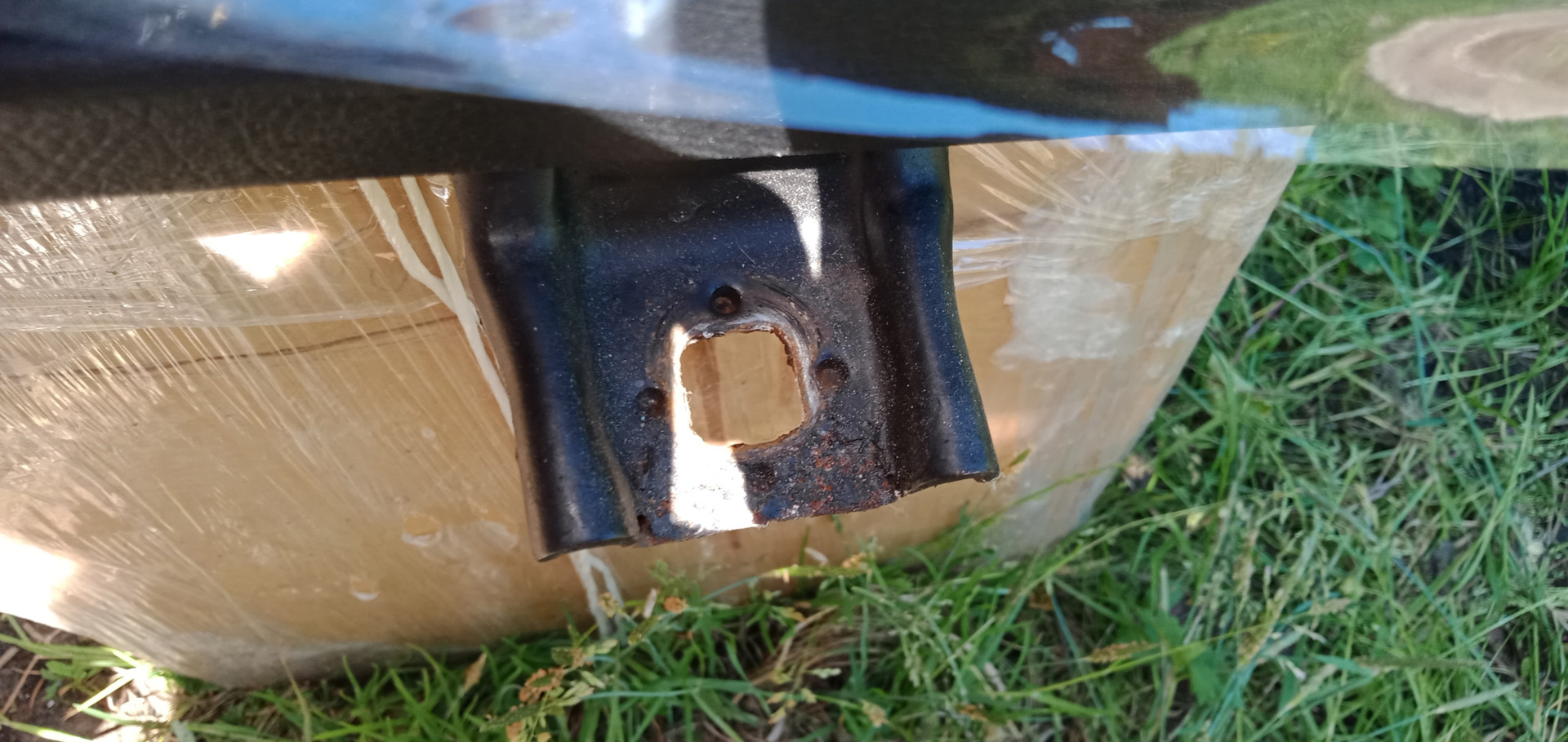

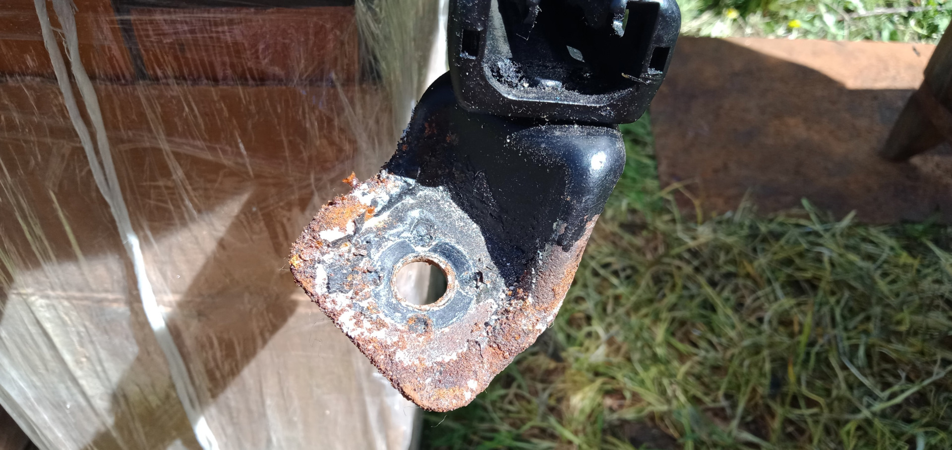

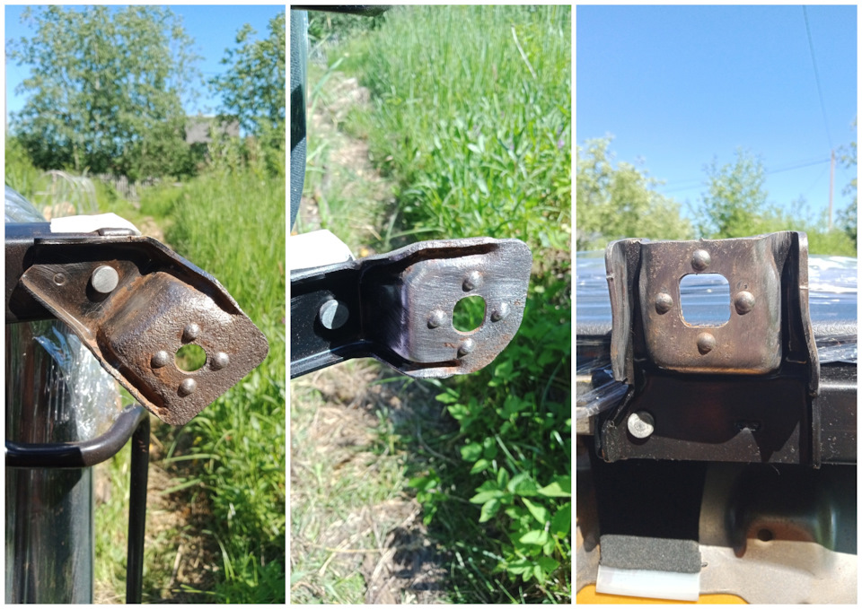

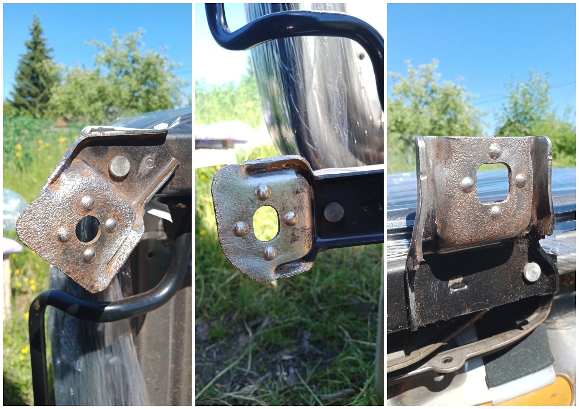

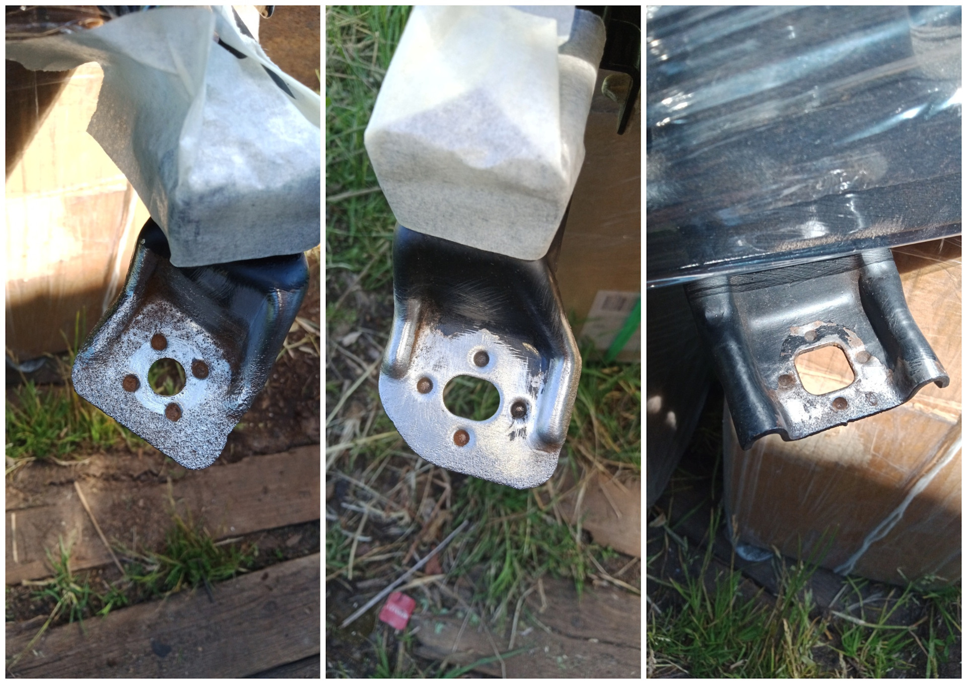

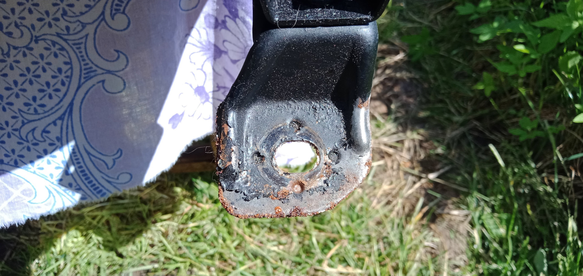

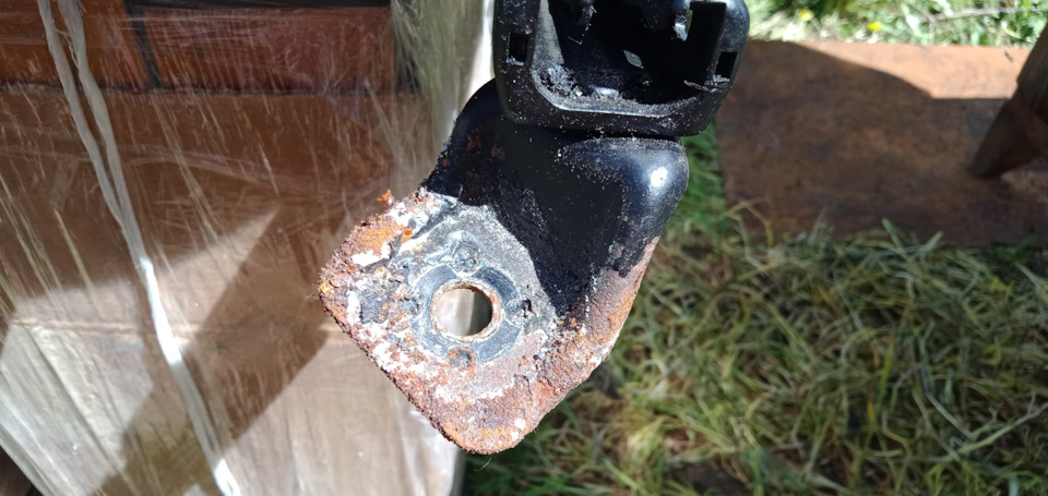

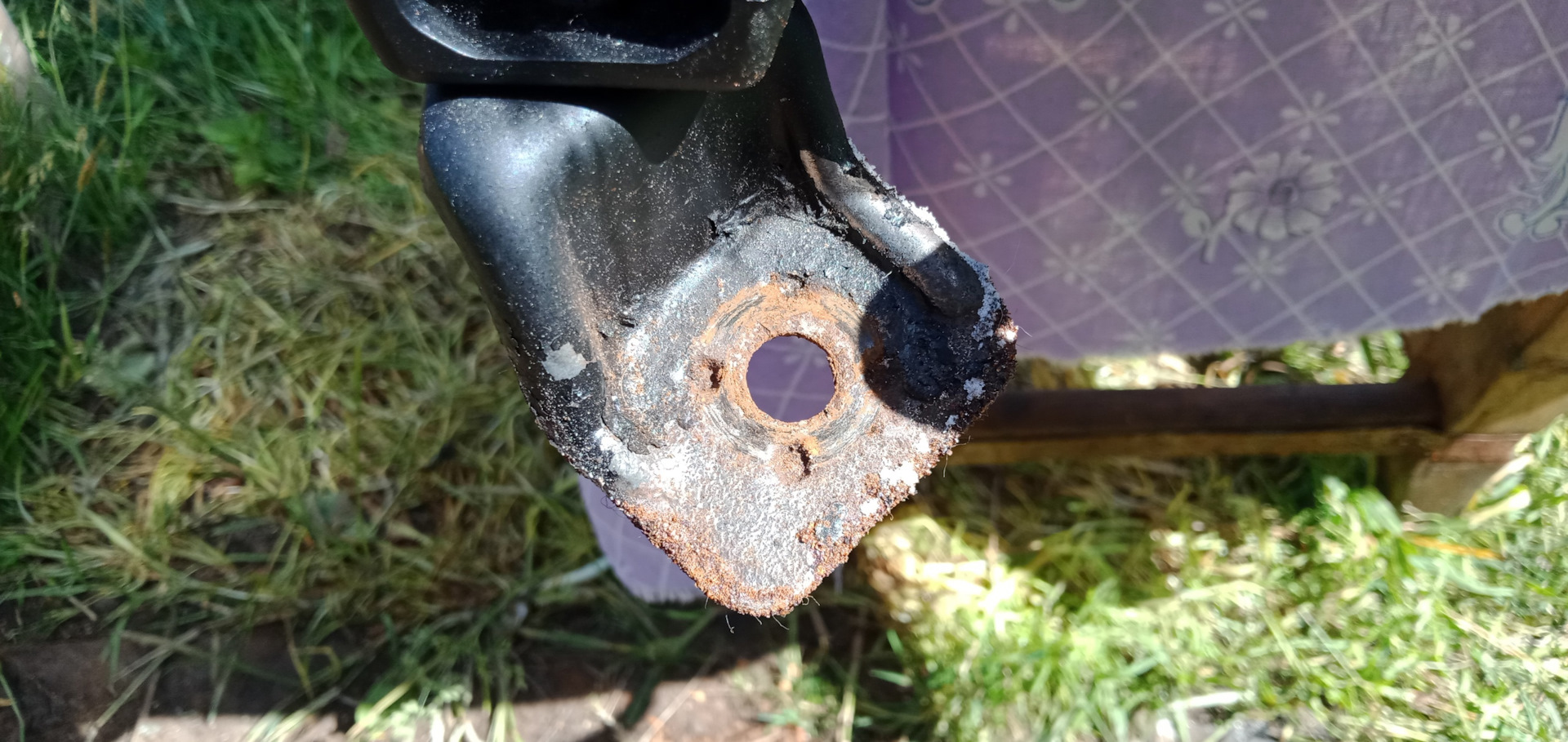

Вот так выглядели крепления. Ржавчина была и сверху и снизу. Снизу фотографировать не стал, и так слишком много фото получилось. Прикрепляю вид сверху.

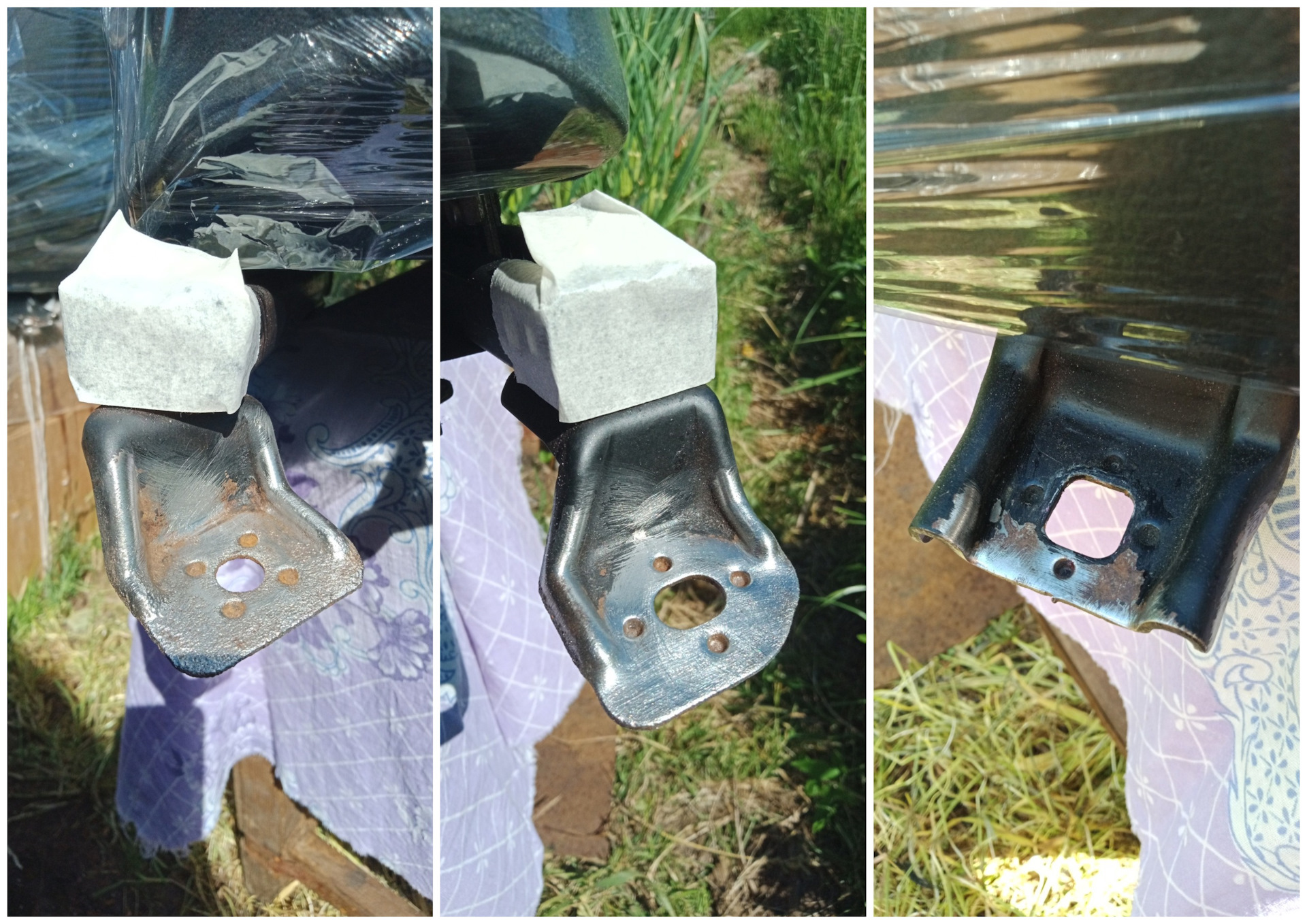

Зачистил ржавчину с помощью круглой корщётки вставленной в шуруповёрт, некоторые труднодоступные места дозачистил ручной маленькой корщёточкой и наждачной бумагой.
После зачистки обезжирил водкой. Увы, спирт теперь не достать.

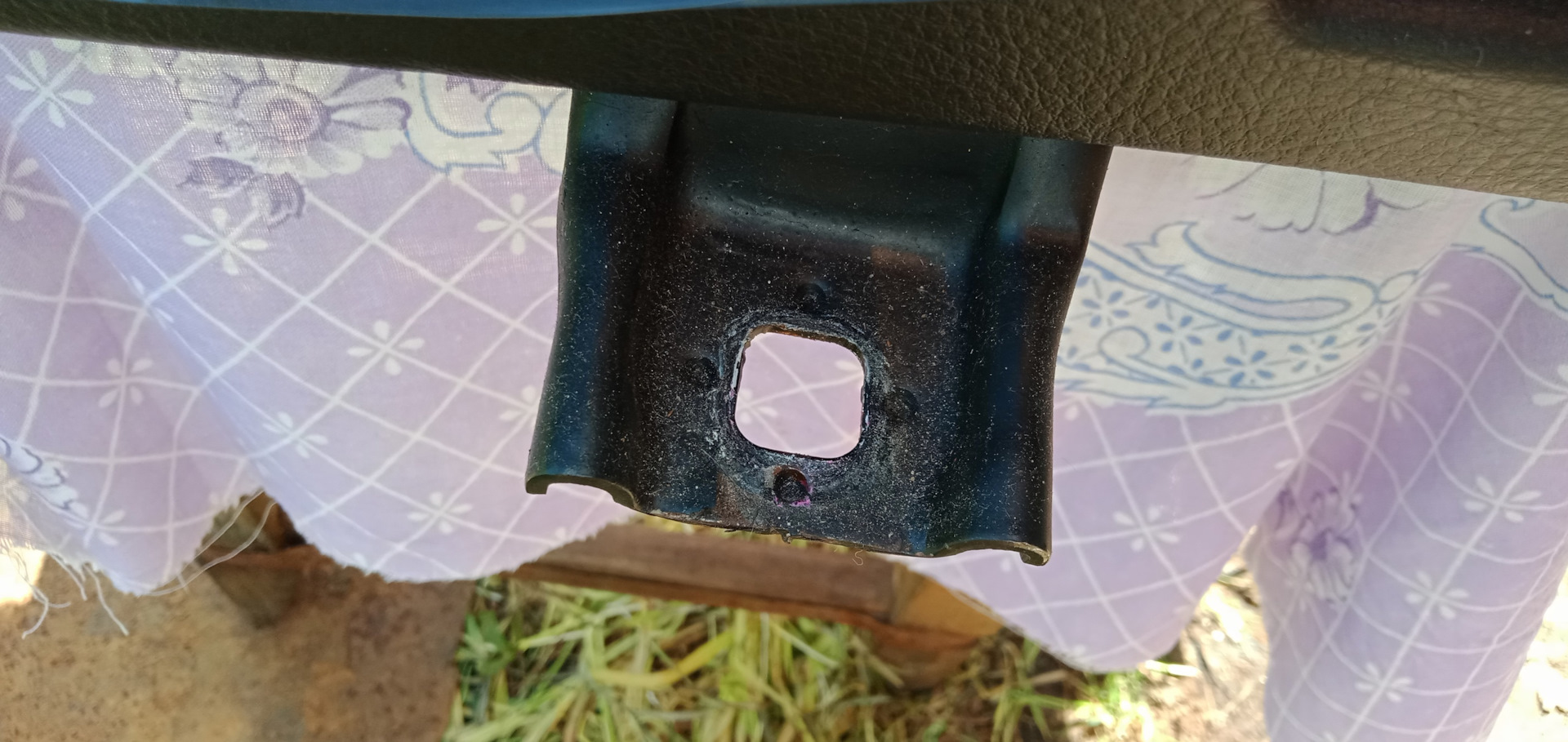

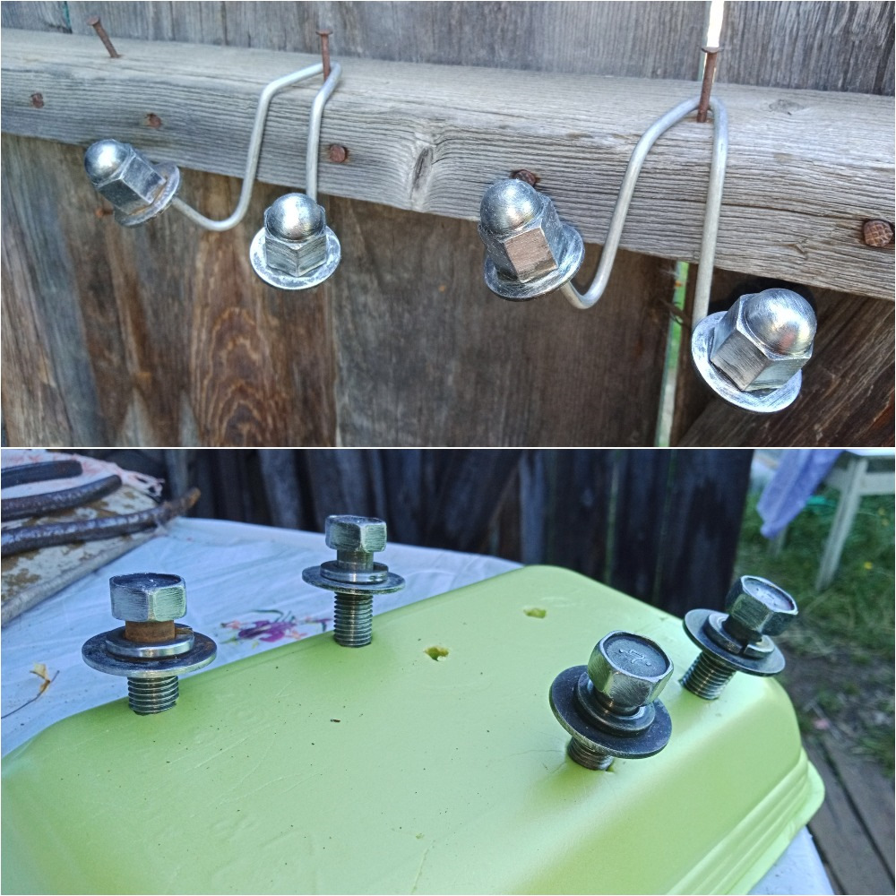

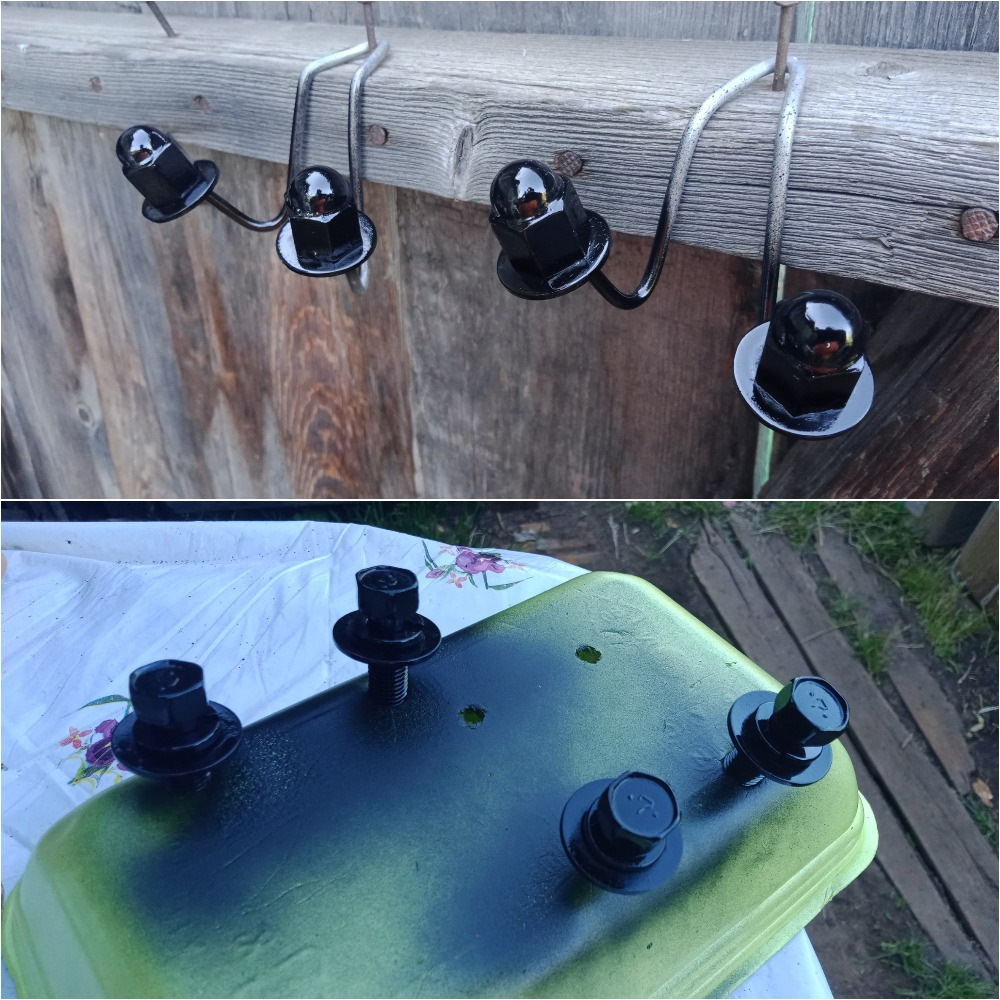

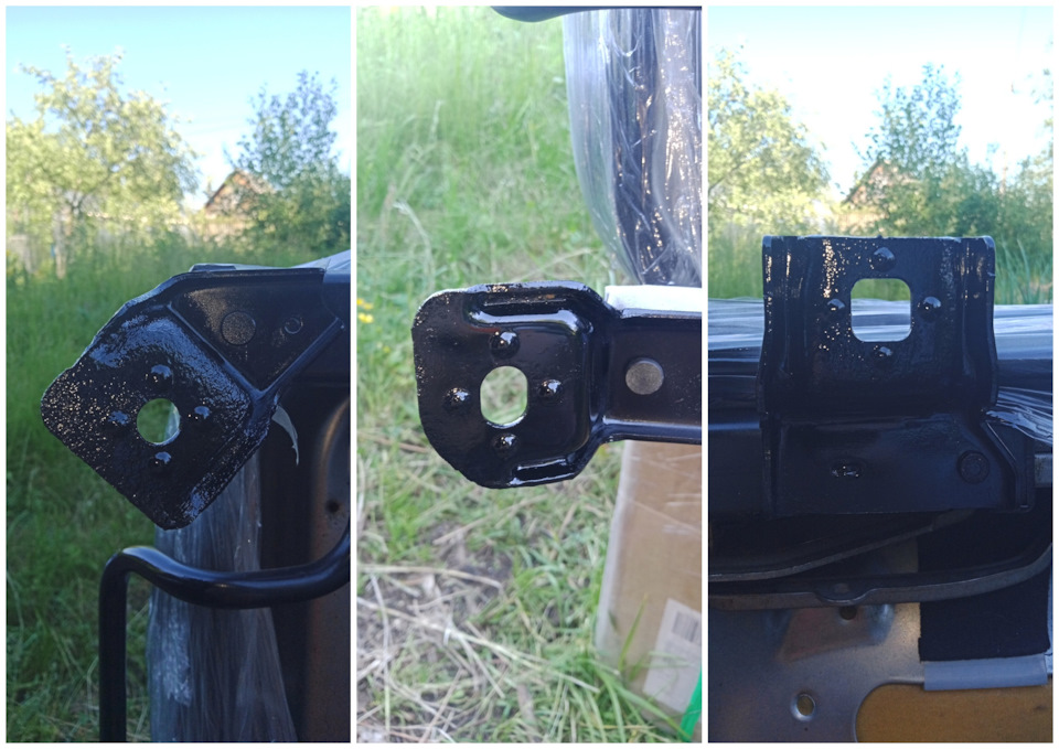

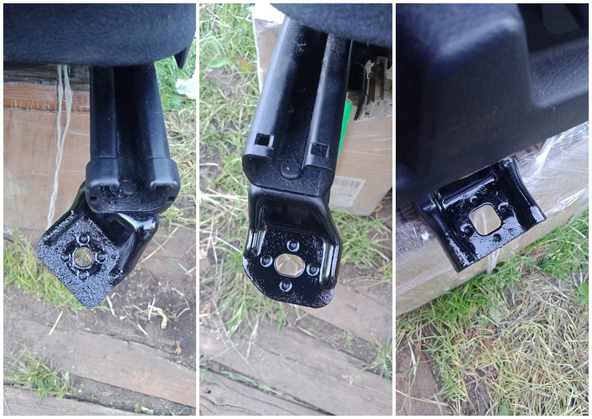

Окрашивал в 2 слоя чёрным глянцевым грунтом-эмалью MONARCA.
Тут расписывать нечего, всё по инструкции на баллоне.

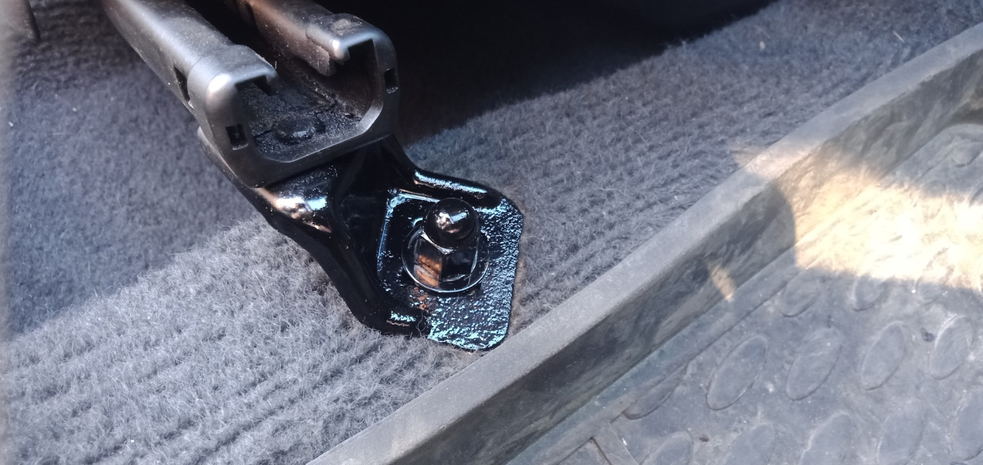

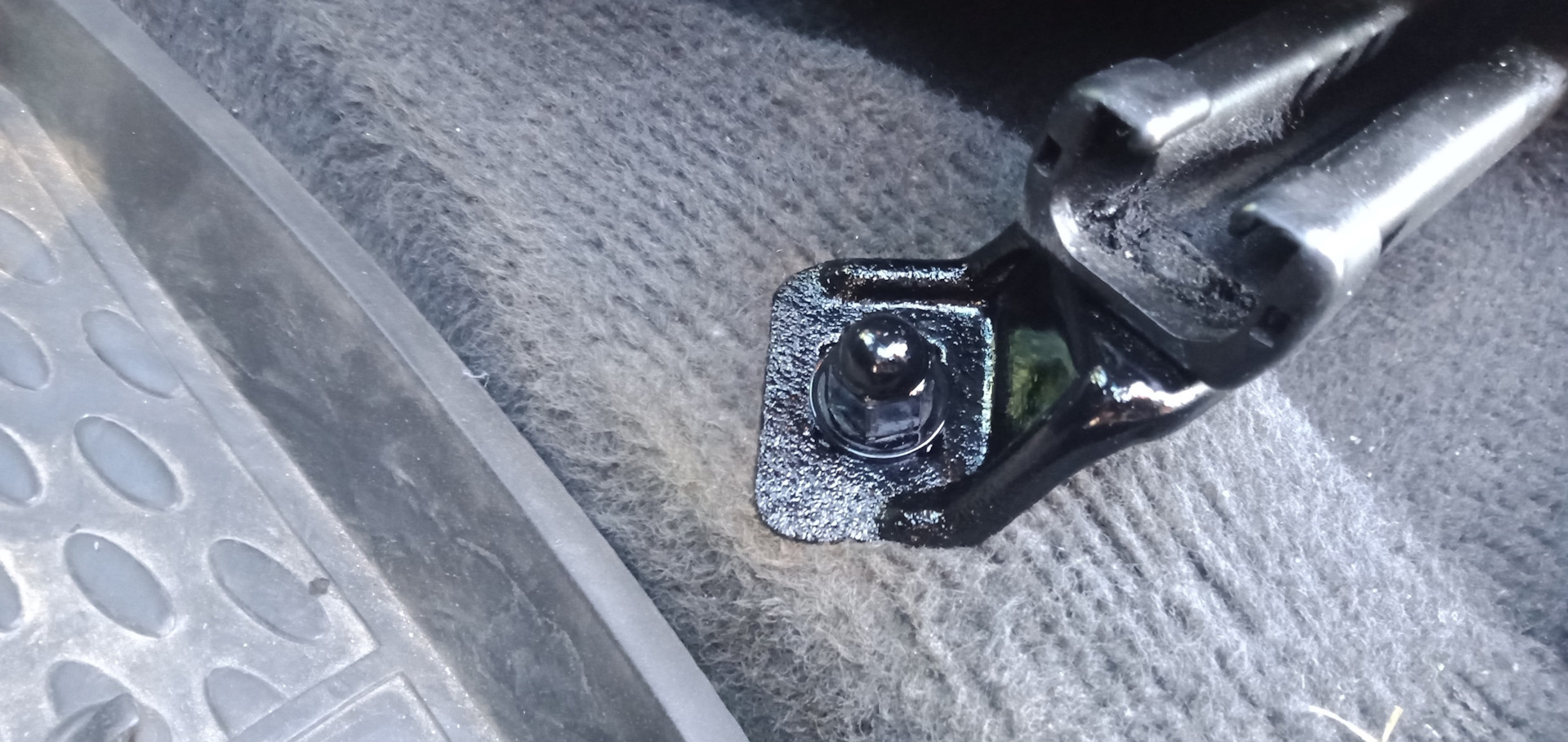

Результат работы, водительское сиденье. Пассажирское аналогично получилось.

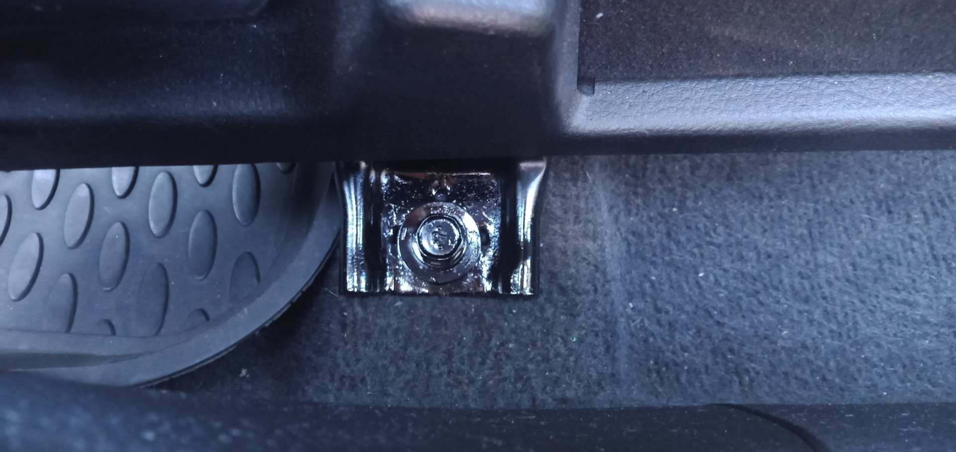

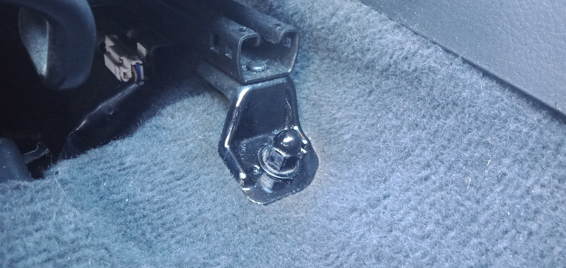

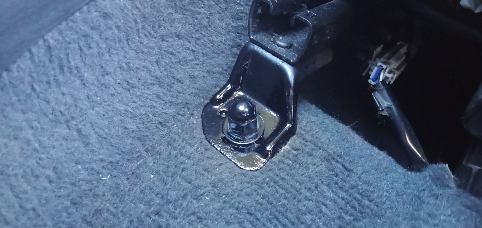

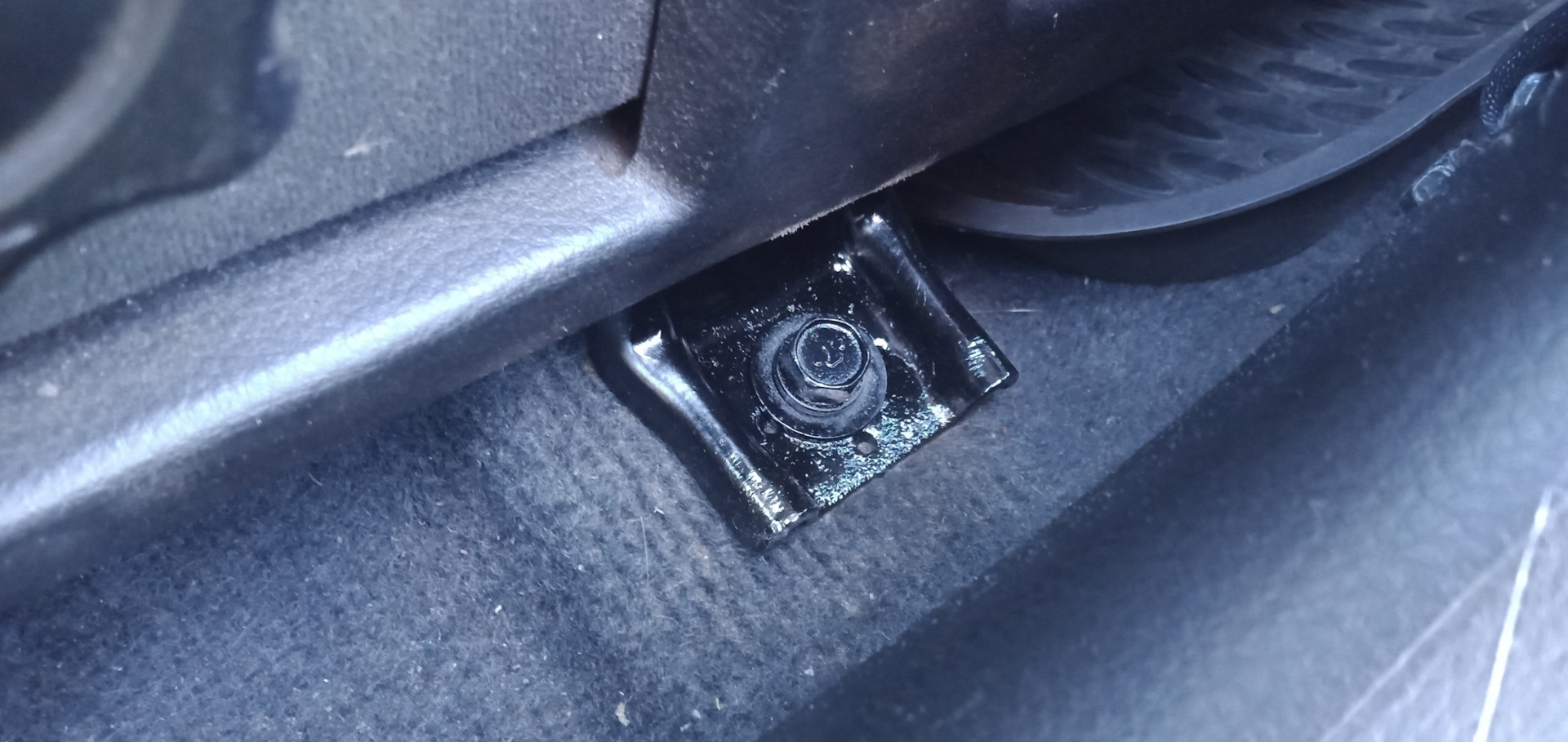

Установил сиденья на место. Сиденье впихнул в салон, надел на шпильки спереди и прихватил гайками. Потом закрутил задние болты выровняв сиденье и после уже передние гайки затянул. Подключил колодку проводов подогрева. Прикрутил кожух центрального тоннеля. Всё готово!
