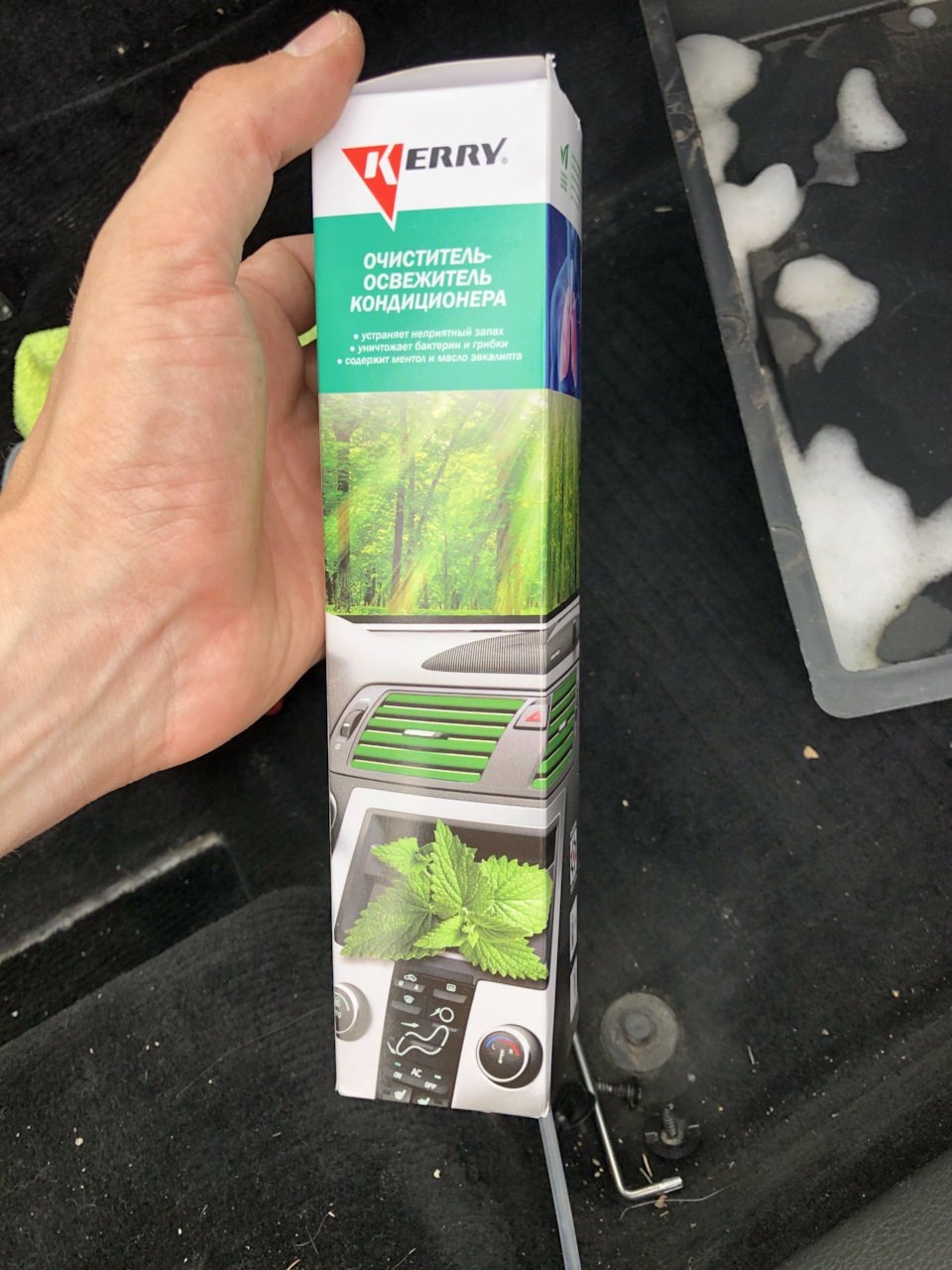

Решил так сказать почистить кондер, а то запах был слегка затхлый и фильтр салонный также на замену.
Цена 270р, за higear 600р как то жалко.

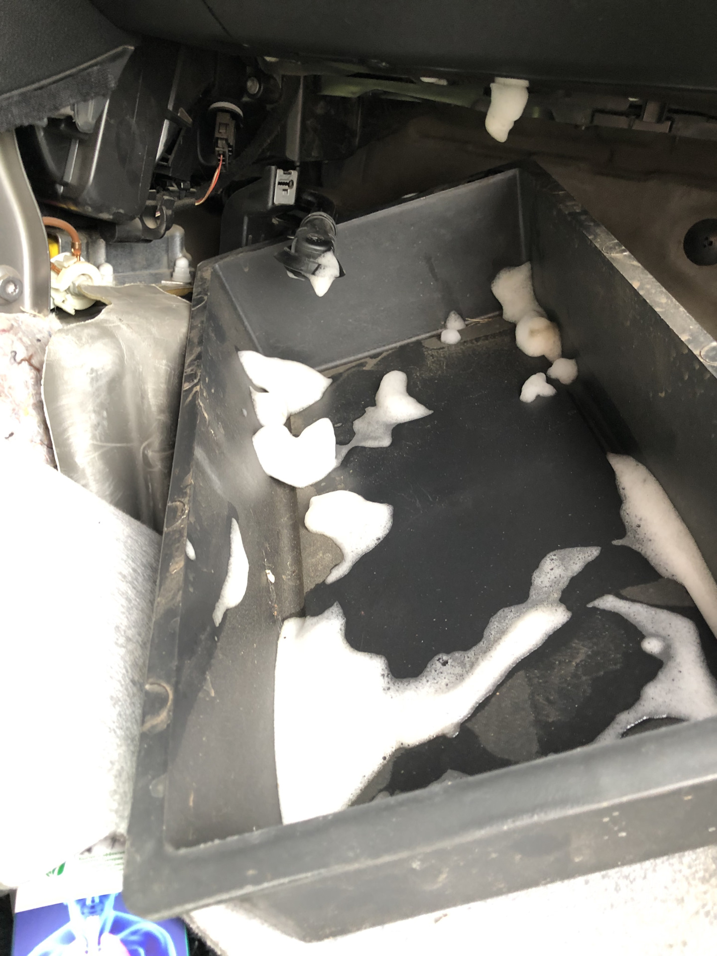

Чистка через дренаж слива конденсата, вставил максимально глубоко трубку очистителя и вылил весь флакон, фильтр надо снять. Поперла пена из всех дефлекторов чуток подождал. Завел мотор поставил рециркуляцию. Потом только приятный запах ментола)) и ни каких посторонних запахов))
